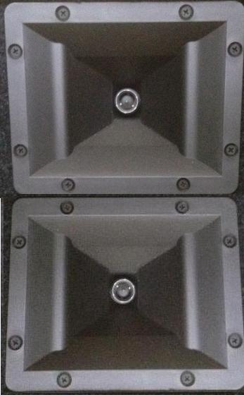

Ar merge combinatia asta 2 hornuri din asta? Ce spuneti?
hrn 1inch.jpg [ 31.42 KiB | Vizualizat de 4583 ori ]

pentru line array, nu , nu merge

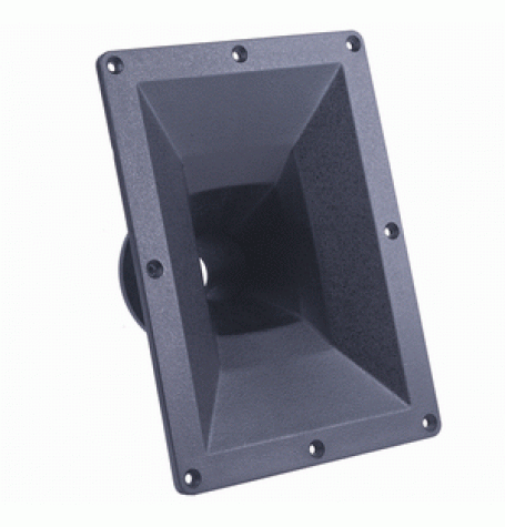

Nici cu hornu asta ,nu lucreaza ca "array" , pus asa :
P-audio PH3022-455x475.gif [ 79.32 KiB | Vizualizat de 4578 ori ]

Trebuie hornuri pentru line array speciale
Cauta pc-cl35 p-audio
Avem asa ceva in stoc
 Subiectul mesajului: Re: Mad Pro System
MesajScris: Lun Sep 23, 2013 2:53 pm
http://www.paudiothailand.com/pdf/products/PH-CL35.pdf

Adica PH-CL 35 . Pe asta stiu, cam. 80Euro / bucata fara driver! Multumesc :D
Trebuie cumva o solutie mai ieftina, is enorm pretul asta pt. un horn. La pretul hornului pot sa realizez 2 buc . incinte top br 10" + inalte.. :roll: Am mai scris un mail la o firma , dca se rezolva cumva cu hornurile astea speciale ok , daca nu ramane varianta cu 2 x horn 1" HP 607. Varinta asta ca investim mult si castigam putin nu mai lucreaza, nu ma joc :mrgreen: .

90% dintr-un line array o reprezinta combinatia Driver/Horn
Ai in general de la 100-la 1000 Hz pe medie si de la 1000-20000Hz pe driver.
Cu mizeriile alea de hornuri chinezesti HP607 o sa iasa o porcarie care nu are nici o legatura cu ideea de line array.
Line array nu este ceva potrivit pentru cei cu bugete mici. Si in zona DIY, un line array COSTA!
Un line array care nu indeplineste conditiile va suna groaznic din cauza interactiunilor distructive care apar intre hornurile de inalte.

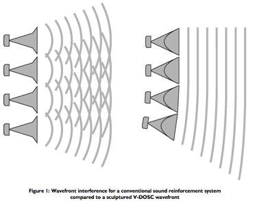

Nu conteaza materialul , conteaza geometria hornului. Daca nu folosesti hornuri special pentru line array nu o sa obtii un line array, nu te mai incapatana.
un horn de line array trebuie sa aiba dispersie f mica (sub 5 grade pe verticala) si dispersie larga pe orizontala.

Da acum e clar toata teoria line array - cum functioneaza! Am primit lectii de la un user in timp cam de 2 ore si jumate. Multumesc tare mult!Problema a fost ca niste/alte chestii n-am inteles cum trebuie (srisa engleza pe net). Dar acum toata e clar !
In viitorul apropiat hotarasc care tip de horn-line array folosesc pt aceste topuri.
wst-comparison.jpg [ 31.11 KiB | Vizualizat de 4541 ori ]
