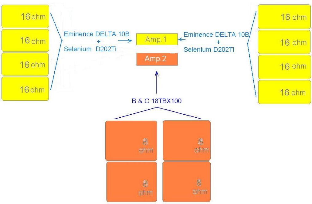

Amplificarea; Vedeti schema, ce imi recomandati ,varianta:1) = amp.-uri low cost mai binisor (gen T-Amp TSA), varianta 2):amp.-uri mai profesionale la un pret convenabil( EV,Dynacord,Crown XLS si asemantoare) ,varianta 3) amp.-uri super profesinale "touring" (PowerSoft,LabGruppen)
Un element top are : 350w continu/700w music pgm/1400w peak pwr,z=16ohm
Un element bas are: 1000w rms/2000w music pgm/4000w peak pwr ,z=8ohm

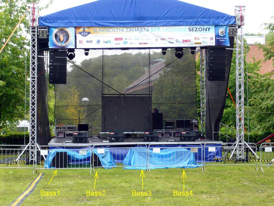

..un sistem asemanator!Cam asa vreau.

mi se pare mie sau in poza sunt RCF TTL?
..poate.Poza am furat de la : prodance .
 Subiectul mesajului: Re: Mad Pro System
MesajScris: Joi Aug 01, 2013 12:27 am
daca au monitoare TT-uri ce par a fi de 12" .... e clar ce au pe fata :wink:

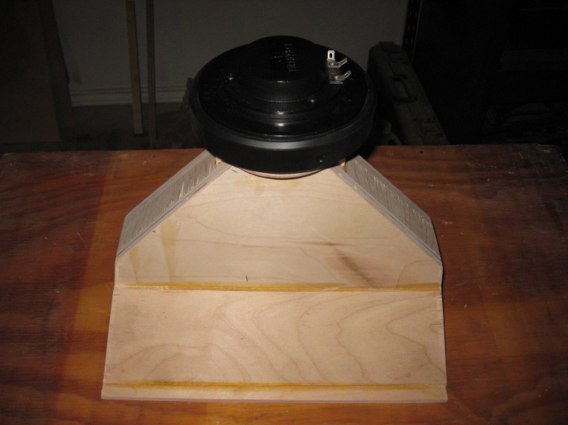

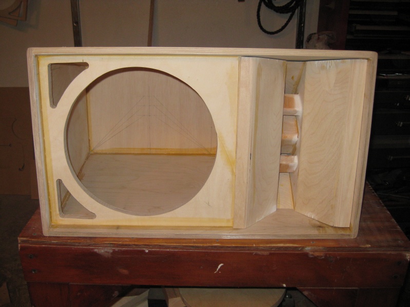

Cineva dintre voi a incercat asa cva ? Ce parere aveti? Cred ca ramane solutia asta pt. mine. 80-100 Euro numai / horn inalte(fara driver) mi se pare cam scump. :| Si trebuie din start 8 buc.

Chiar maine vom livra pentru un client 12 hornuri pentru Line array (P-audio PH-CL35) si 12 Drivere (P-audio SD63BF) destinate unui proiect asemanator cu ceea ce vrei tu.
Costul final a fost de 9600 de lei cu TVA inclus
