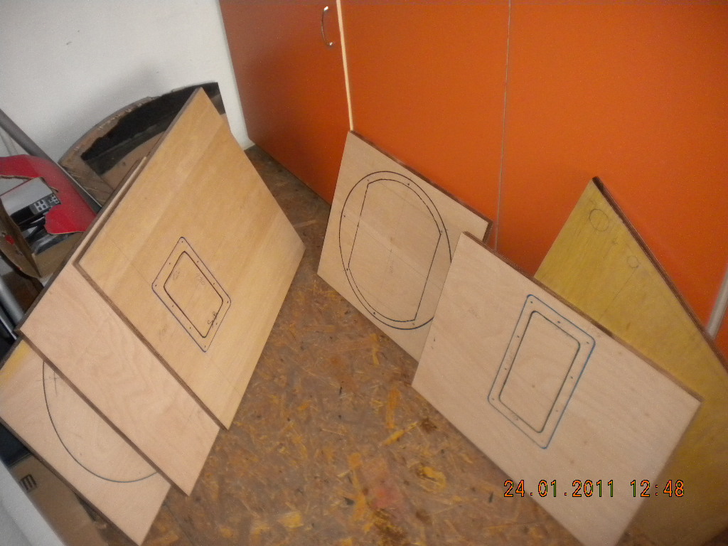

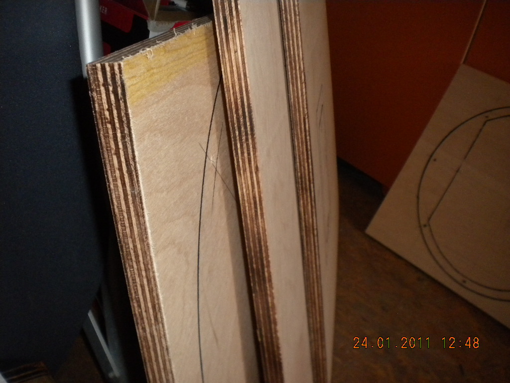

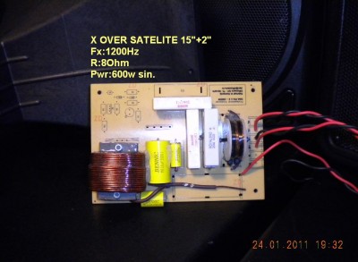

Maine continuam,poimane sunt gata! (..sper :) )
Poze filtru TOP 15"+2" si niste elemente;
Incinta bass(proiect FL18.SD18) va fie cam 25-26kg incinta, fara difuzor, sateliti un pic mai usoare;Material folosit:plywood 19mm-faq.

Mpro, zi-mi de top ceva ! Va fi horn sau br cu waveguide ?
Daca e horn.. cum il vei impaca cu un driver.. daca un 12" in horn urca cu greu la 7-800hz... ?

Tu..ai incercat cumva,sau sonorizezi pe net ca majoritatea? :roll: (Scz.)
Despre lada de top: incinta va fie prezentata pe aici, stay tunned :mrgreen: Incinta a fost proiectat,dupa multe teste,cu multa experienta(am mai proiectat boxe asemanatoare)dar in acest caz cu marimi ft. reduse; Hai sa vedem ce sa iese.. bineinteles ca revin cu detalii! Cea ce doresc:sa fie cat mai compact, sa suna bine si puternic la frecventa 80Hz-16Khz (+/- 10%) ! Daca nu urca in frecventa(driverele),cum trebuie,mai cumpar si supertweetere!
