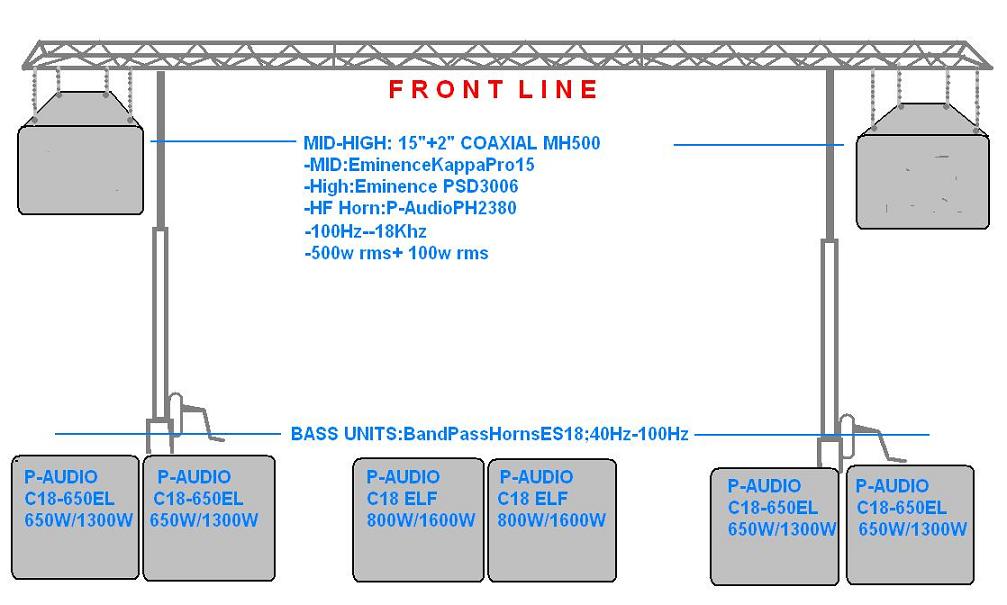

SISTEMUL SE MODIFICA!+mai vine niste noutati,+ alte sisteme de sunet pt. sonorizari mai mici-medie;
Sistemul front:ramane asa, dupa teste posibil ca mai realizam inca o pereche de sateliti;
Luni incep lucrarile ;

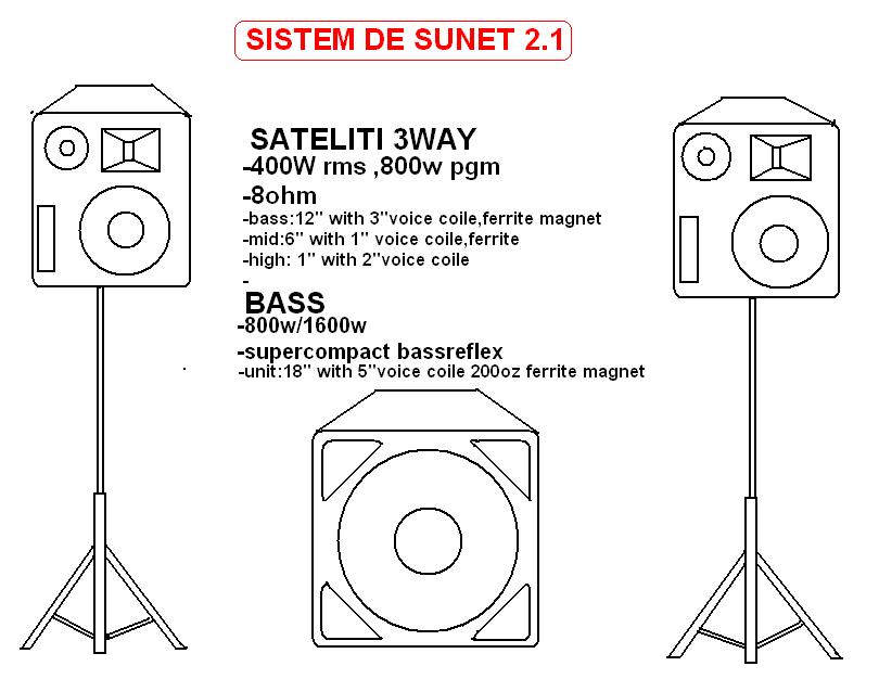

SISTEM 2.1 PT. SONORIZARI MAI MICI,INDOOR-OUTDOOR
Revin si cu poze si cu filmulete bineinteles!

Eu sa am difuzoarele care le ai tu, in locul tau as face alti basi in primul rand, planarele alea lungi de 90, sau goliat despartit in doua. Iar pe topuri, as mai lua un 15" sau un 12" si as face proiectul ala horn loaded de la Selenium 15"+12"+2" horn loaded. Sau as mai lua un 15" si as face 2 x 15" cu waveguide sau horn.. problema e ca nici un 12" nu urca cum trebuie.. darmite un 15"... Iti dai seama, daca un 12" horn, merge pana pe la ~800hz.. si cu ala e greu sa cuplezi un 2" mediu, darmite cu un 15"...
Eu as face 6 planare si 2 topuri cu 15"+12"+2". Ar tine pasul basii. O sa poti pune 3 basi + topul pe o parte si o sa ai 2 stackuri foarte frumoase, dau daca vrei mai jos, 2 basi si un top si ceilalti 2 basi in mijloc.
Pentru party-urile indoor, cum ai zis tu, as face ceva 15"+1" ( ca doar 15" ai ) si 2 cutii BR compactge pe 18" ( ca doar ai 6 difuri de 18" ).
Iti mai sugerez ceva pt frontfill. Eu as baga fr-urile de la party-urile indoor daca iti iei inca o pereche de difuri( sa nu descompletezi linia de baza ). Sau daca vrei sa faci ceva dedicat front fill, poti incerca 2 x 12" + 1" ( difuri ieftine - gen e12-250n si cu D220ti pe driver ). 2 astfell de bucati vor fi arhisuficiente.
PAREREA MEA !

1- basii:raman! :D (motiv: suna ft bine,asa cum este, nu trebe alt tip,plus nu ma intereseaza incintele care cantaresc cu 80kg-100kg, nu doresc incinte mari,max 65kg; Inca un lucru:In caz daca se schimba basii,ce sa fac cu incintele BPH? :roll: )
2-satelitii: sa fie cat mai compact,cu un sunet cat mai placut;In cazul satelitilor 15"+2" ,dca nu suna bine la frecvente inalte,cum doresc eu o sa montez si supertweetere! Ai zis tu varianta 15"+12"+2" .. :roll: , :lol: ..niciodata! Atunci de ce nu 2x15"(ca sa ai un kick mai profund)+ 12" pt. frecvente bas-medie( 250Hz..1000Hz de ex,curat-liniar) + 2 buc. de 6" la frecv. de 1000hz..8Khz sau un horn/driver 2" cu horn mare + si supertweetere sau drivere gen Selenium D220ti :?: :lol:

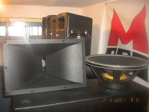

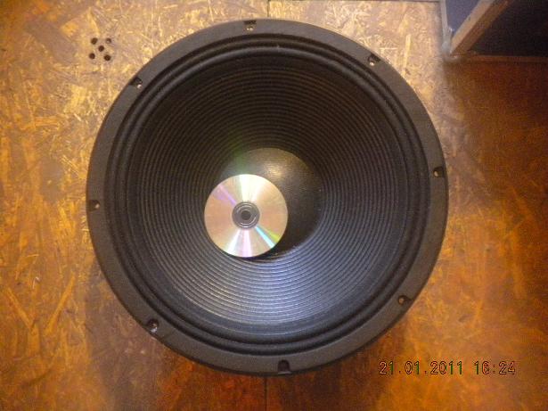

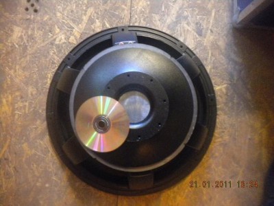

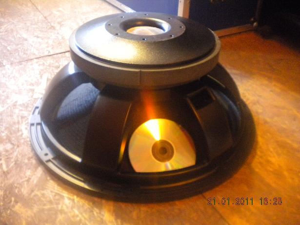

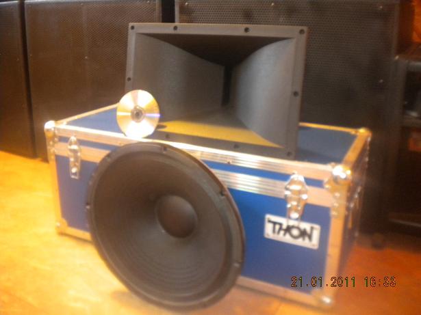

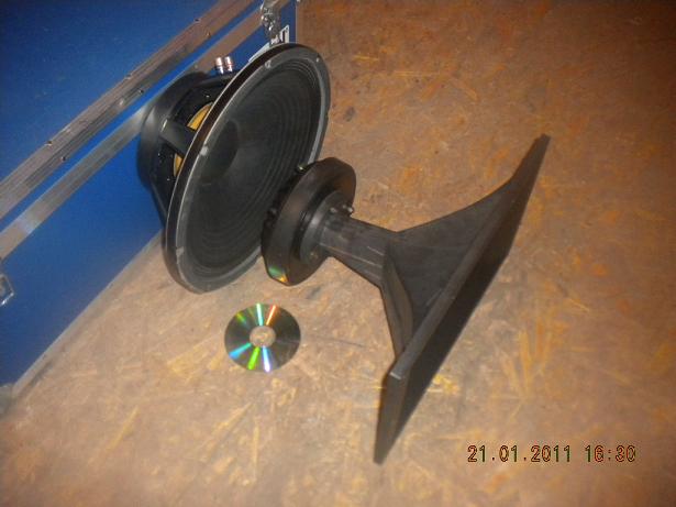

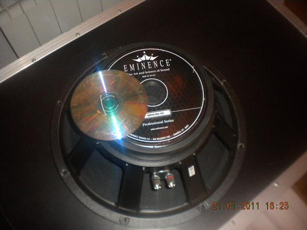

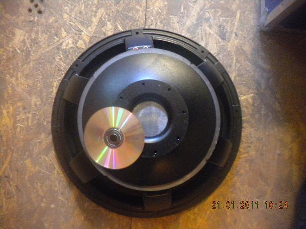

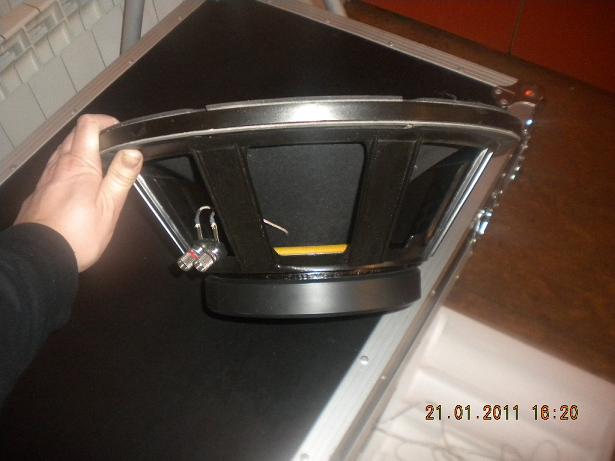

Niste poze cu difuzoare:

 Subiectul mesajului: Re: Mad Pro System
MesajScris: Dum Ian 23, 2011 2:30 pm
e cam mare hornul de inalte si va cauza probleme in banda de medii intr-un top coaxial... :roll:

Eu am sugerat planare pe bas si exista un proiect de horn loaded de la Selenium... Mircea te poate ajuta, cu 15"+12"+2" horn loaded. Cred ca poti sa il duci ala pana in 100 Hz. Crezi ca in proiectul tau 1 x 15"+2" horn loaded crezi ca vei putea cobora pana la 120-150hz ? si crezi ca iti va urca 15" atat de sus incat sa se impace cu un driver, fie el si de 2" ? ma cam indoiesc... eventual daca faci BR si nu faci horn loaded. un br, cu waveguide, 2 x 15" si 2", aia e alta poveste,dar in hoirn, 15-urile nu cred sa urce atat de bine incat sa se pupe cu un 2". De aia ti-am sugerat 12" si poate ar fi mai ok chiar un 10", respectiv 15"+10"+2" :>
