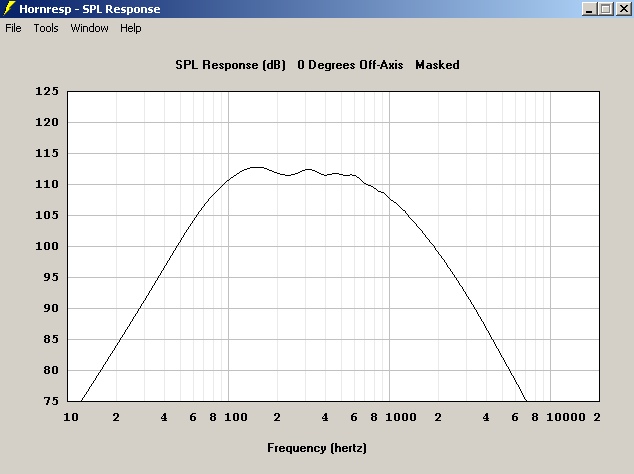

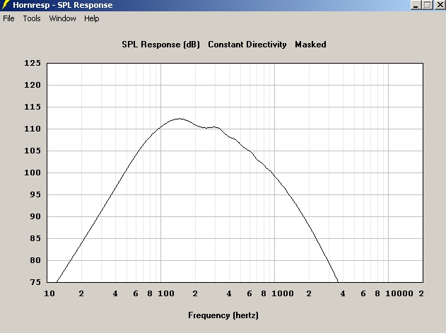

nu m-am putut abtine
2x Selenium 12MB3P in acel horn
atentie, in acest grafic avem raspunsul combinat de aceea avem pierderi substantiale pe portiunea peste 200 de Hz
mai jos am postat si graficele pe axa (0 grade deviatie)

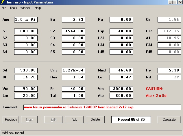

parametrii pentru acel horn

raspunsul la Selenium 12MB3P pe axa
de retinut ca simularea este facuta in 1 Pi (boxa cu spatele la perete si flancata de un perete pe una din laturi)

Simulare in aceleasi conditii pe axa cu P-audio SN12MBII

Oaaaauuuu !
Asta este partea frumoasa.....se pare ca are un raspuns predictibil si foarte linear intre aproximativ 100Hz si 600Hz si probabil merge impins putin mai sus , la peste 1KHz ( nu prea mult ) cu un eventual 2 " pentru completare la partea de medii inalte ? De remarcat randamentul extrem de mare !
 Subiectul mesajului: Re: recomandare difuzoare medii
MesajScris: Vin Noi 19, 2010 10:48 pm
este evident ca avem nevoie de un driver de format mare pentru a prelua de la 1000 de Hz in sus
asa e cu hornurile astea
castigi eficienta dar ingustezi banda de raspuns

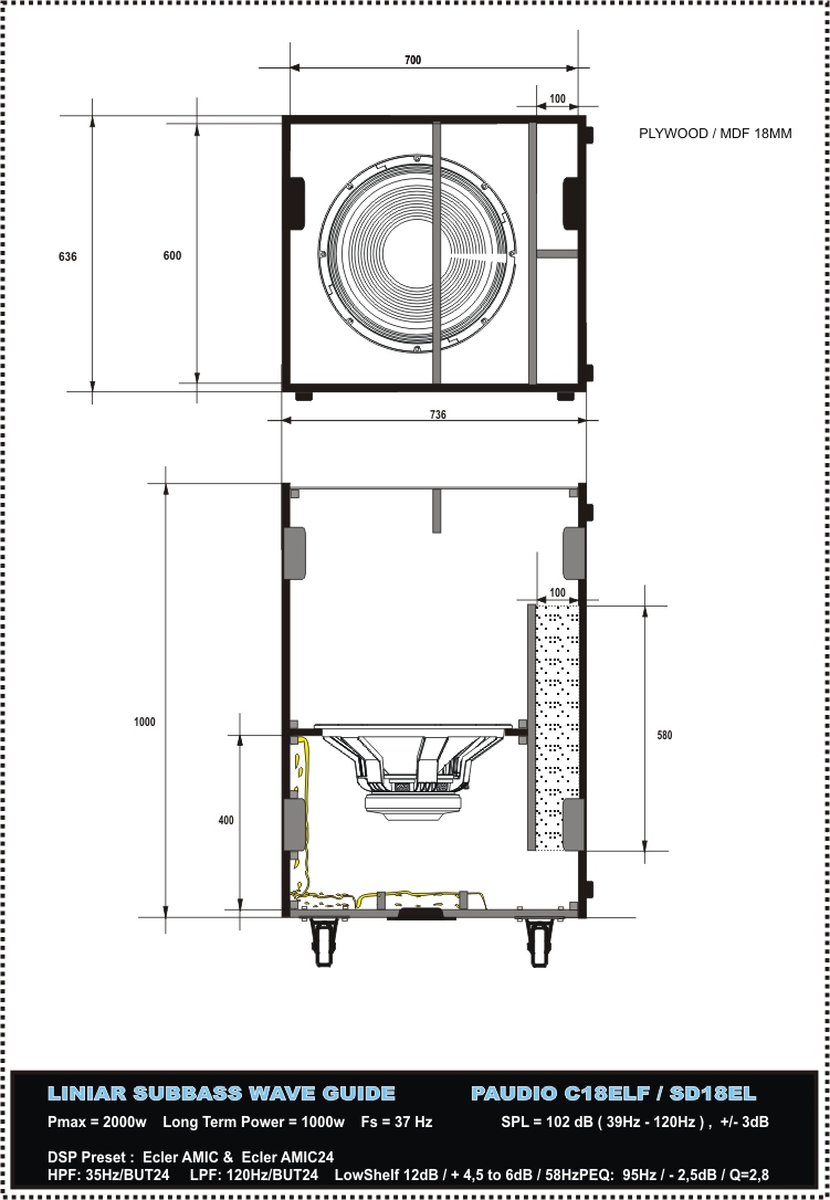

Da , dar se justifica , mai ales in aplicatiile unde ai de sonorizat cu putine boxe , cu watti putini....pe buget mic , de criza ! oare se incumeta sa faca cineva un proiect 3D , compatibil ca dimensiuni cu un subwooofer gen LSW118.......ar putea fi un sistem de sonorizare reusit ? Compus din doua sub + o incinta de medii ca cea din atasament ( evident si hornul de 2 " intr-o alta cutie ) ......
Multumesc anticipat !

On it :P,pentru LSW este proiectul facut,trebuie sa fac doar mid-u.
P.S. nu cred ca faci fata la SPL cu un singur LSW sub satelit,eventual amplificat slab satelitul.
