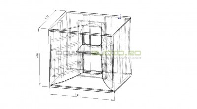

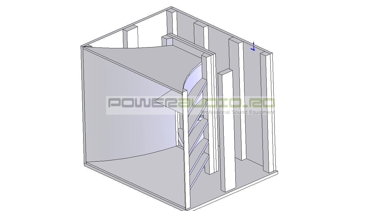

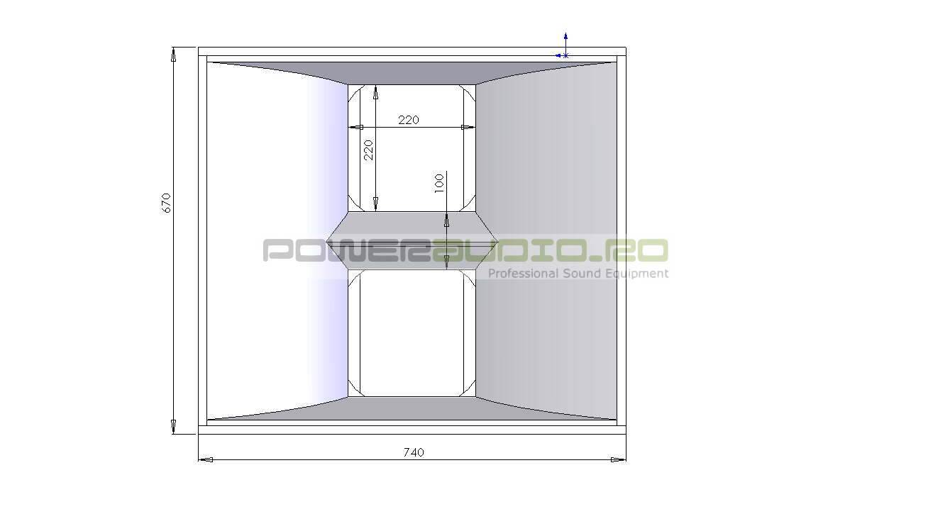

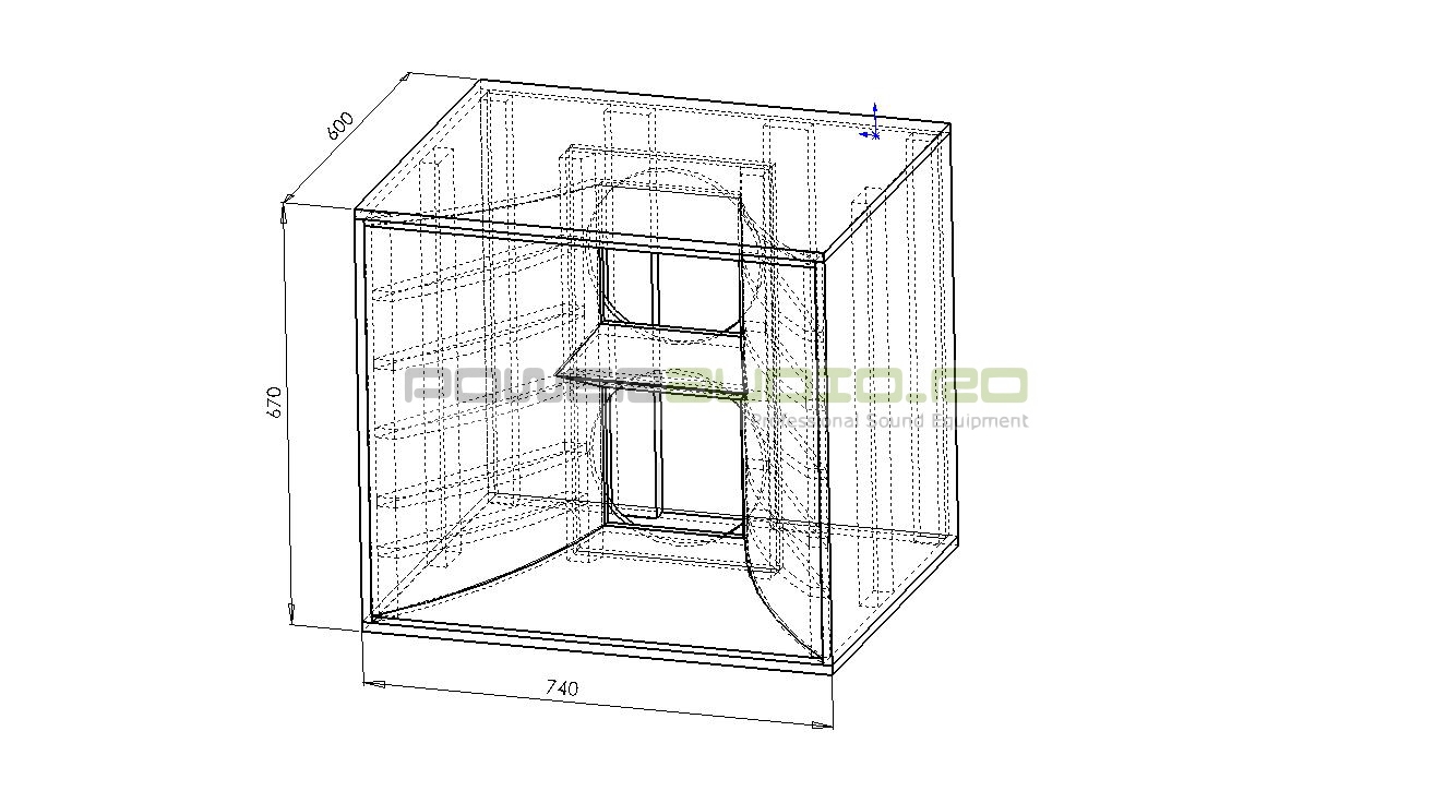

Material folosit 15 mm.Mai desfasurat o sa il pun la sectiunea 3D.
ansamblu.jpg [ 283.73 KiB | Vizualizat de 6163 ori ]
detalii interioare.jpg [ 160.06 KiB | Vizualizat de 6163 ori ]
vedere frontala.jpg [ 94.95 KiB | Vizualizat de 6163 ori ]

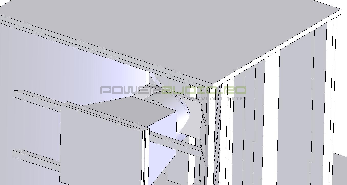

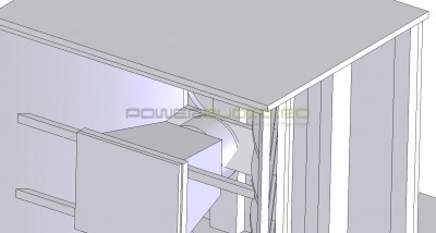

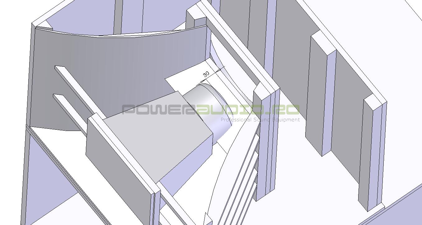

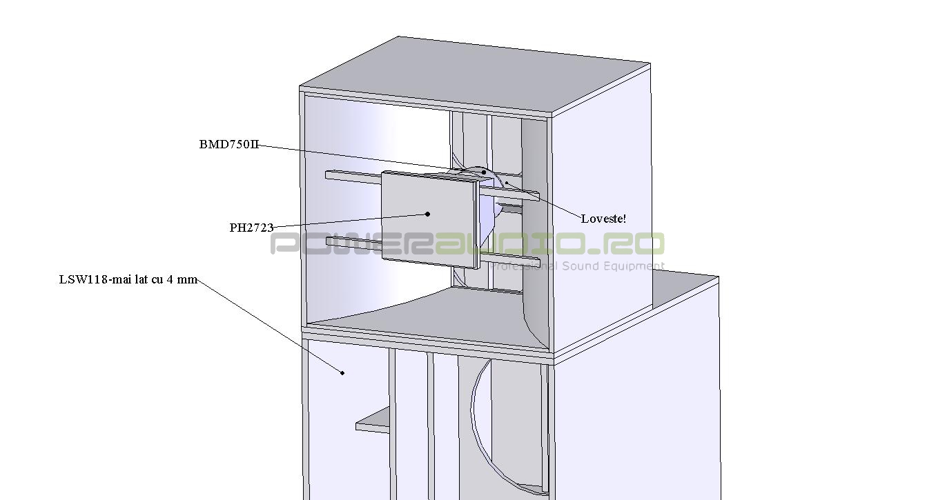

Cateva detalii legate de coaxializare,e destul de mic spatiul de la spatele driverului pana la gura hornului.Mai sus daca mut din cate am inteles o sa fie probleme.O sa fie necesar un decupaj in zona de mijloc a hornului de medii pentru a avea loc driverul.
ansamblu lsw118+dual12mid horn.jpg [ 143.14 KiB | Vizualizat de 6157 ori ]
closeup.jpg [ 193.64 KiB | Vizualizat de 6157 ori ]
spatiu spate driver-gura horn.jpg [ 275.94 KiB | Vizualizat de 6157 ori ]
 Subiectul mesajului: Re: recomandare difuzoare medii
MesajScris: Dum Dec 05, 2010 9:23 am
eu am recomandat mutarea hornului de medii in centrul hornului de medii intre difuzoare
motivul este simplu:
avand in fata unuia dintre difuzoarele de midbass un obstacol atat de mare, ar fi interferat cu raspunsul acestuia peste limita la care lungimea de una a frecventelor reproduse ar fi fost mai mica decat dimensiunile fizice ale obstacolului. Pe langa aceasta problema am fi avut un compression chamber foarte aproape de conul difuzorului, fapt ce ar fi dus la modificarea amortizarii aerului din fata conului. Amortizarea suplimentara ar fi modificat comportmentul difuzorului inclusiv in spectrul de faza ducand la anulari in momentul in care transductoarele s-ar fi compus in functionare. Punand hornul coaxial in horn, cu distante egale pe ambele axe X, Y, asiguram comportament identic pe ambele difuzoare de medii, distorsiuni reduse, raspuns liniar si extensie buna in frecventa.
