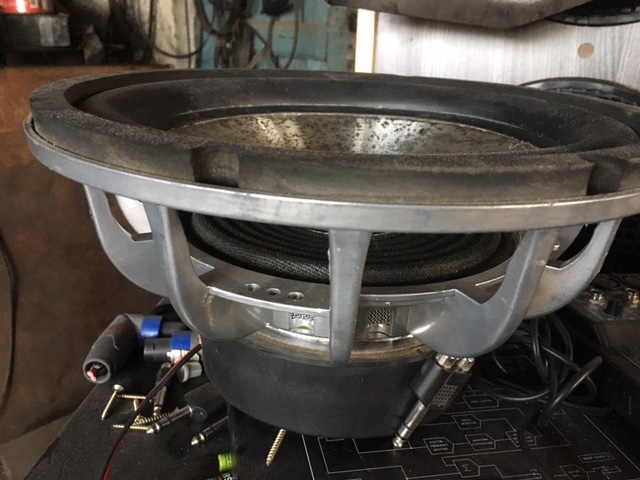

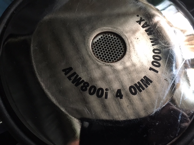

Va salut. Am doua difuzoare Novex ALW800i si as vrea sa le construiesc o incinta potrivita. Ma puteti,va rog,ajuta cu un sfat schita sau calcul? Difuzoarele au 12".O sa incerc sa pun si o poza.
ALW 02.JPG [ 103.66 KiB | Vizualizat de 9702 ori ]
ALW01.JPG [ 111.42 KiB | Vizualizat de 9702 ori ]

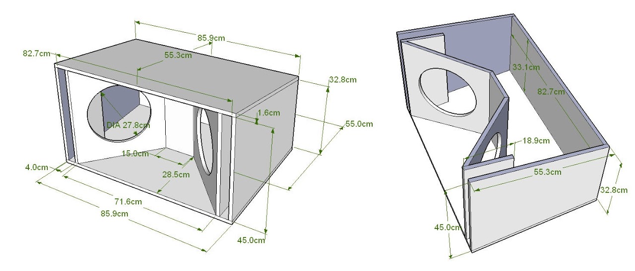

S-ar potrivi acest model de incinta?
12 v line-horz.jpg [ 107.28 KiB | Vizualizat de 9674 ori ]
 Subiectul mesajului: Re: Rugaminte difuzoare Novex
MesajScris: Mie Apr 12, 2017 3:41 pm

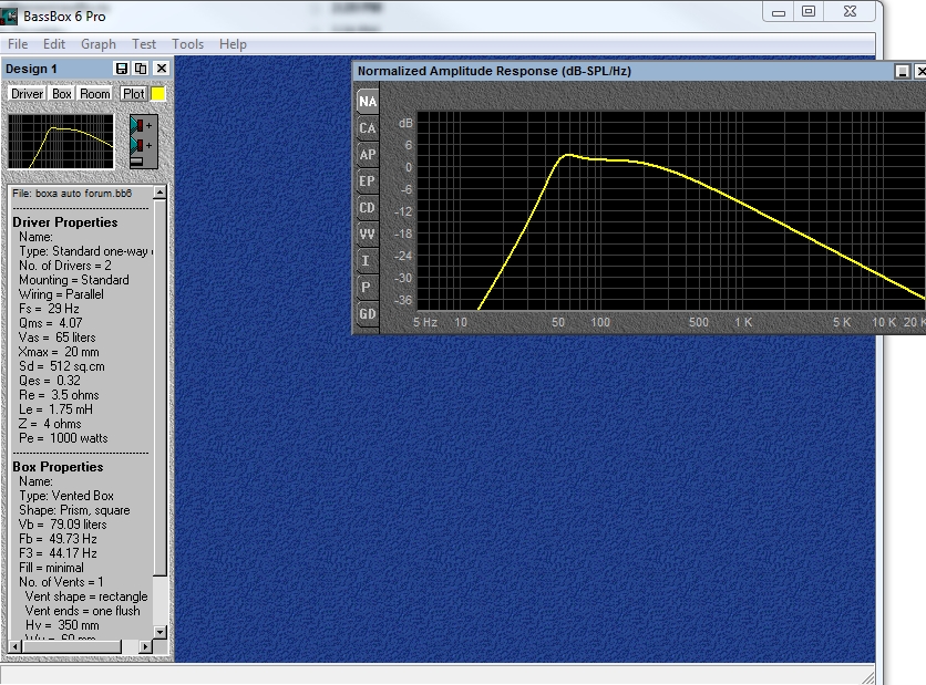

calculeaza te rog volumul intern al incintei din imagine si o sa fac o simulare
MesajScris: Mie Apr 12, 2017 4:28 pm
Membru din: Sâm Mai 07, 2011 12:21 pm
Mesaje: 19
Daca nu am gresit volumul interior al incintei este 85573.68 cmc
MesajScris: Mie Apr 12, 2017 5:14 pm
recomand asa
lateste porturile la 60mm
lungeste porturile la 250mm
grafic.jpg [ 396.87 KiB | Vizualizat de 9660 ori ]

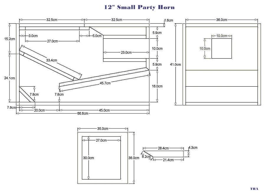

Va salut. Sper sa nu va plictisesc si revin cu o schita pentru o incinta tip horn ( inteleg ca au randamentul mai bun decit o incinta bas-reflex) ,schita, pe care v-as ruga sa aruncati o privire. As alege sa construiesc o astfel de incinta tot pentru unul din difuzoarele pe care le am (Novex ) din considerente de spatiu , schita cea din urma este putin mai mica decit prima .

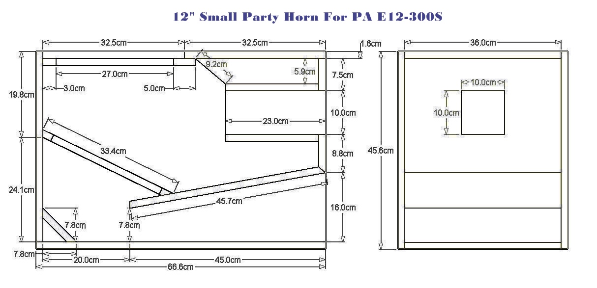

O alta vedere pentru aceiasi incinta
cats.jpg [ 65.75 KiB | Vizualizat de 9424 ori ]
