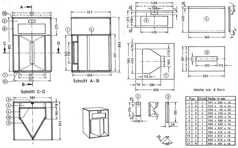

Am remarcat ca majoritatea proiectelor de pe forum sunt cunoscute , fumate , aproape banale ........
Am luat hotararea de a va supune atentiei si alte modele de incinte , este adevarat mult mai complicate decat clasicele BR , dar cu avantaje deosebite !
Desigur , proiectele sunt gasite pe internet , si pentru a putea fi folosite ar putea fi necesara adaptarea proiectelor initiale la difuzoare din gama productiei lui Selenium sau P Audio , si / sau adaptarea / redimensionarea proiectelor . Solicit sprijinul Dnilor Dan Nita , Mircea Bartic , Foca Dacian si desigur celorlalti colegi de forum pentru marirea zestrei de proiecte ale forumului nostru ,. cu propuneri de echipare cu difuzoarele potrivite si simularea functionarii in aceste incinte iar Dnul Foca Dacian cu dimensionarea in 3D , asa cum ne-a obisnuit . Volumul de munca al sau va fi mai mare , deoarece majoritatea proiectelor nu au toate dimensiunile cotate , si prin metode specifice ( regula de trei simpla , desene la scara , modelare 3D etc ) ar putea sa ne incante privirea cu un proiect final de buna calitate !
Mentionez ca mie mi se pare absolut deosebita incinta FH4 , si as dori , daca este posibil , sa incepem cu ea............
Va solicit sprijinul in acest sens si va invit sa le comentati !

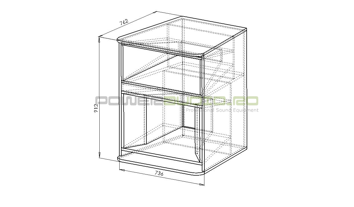

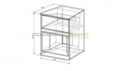

Cam asa arata FH4 cu ,cote estimate :

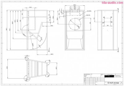

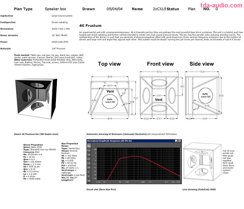

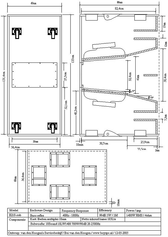

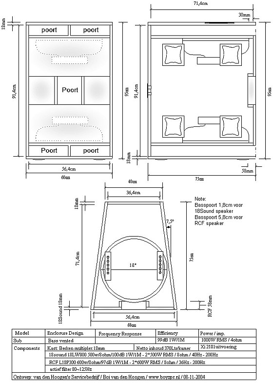

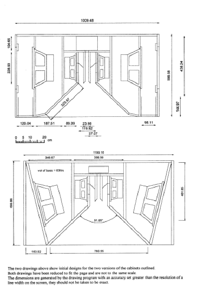

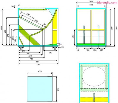

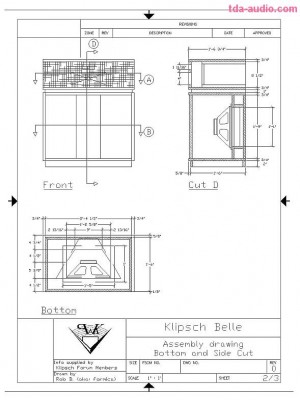

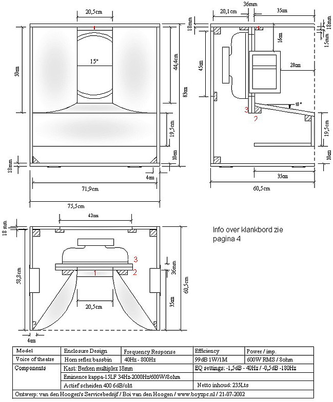

Ar mai fi cateva proiecte...........nu sariti in sus daca le recunoasteti , pur si simplu consider ca merita atentie :

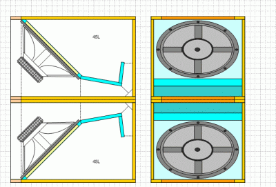

Stiu ca va plictisesc cu insistenta mea , dar am hotarat sa va mai deranjez cu inca cateva proiecte , dintre care se remarca in mod absolut deosebit KF850 , de la EAW..........

Este si vers pe 15" pt proiectu de jos ? zic ca am vazut un subwoofer BAND-pASS sau ce e aici
, Tot aici
Si suna bn :lol:

N-am inteles ce ai vrut sa zici.
1 la mana, alea sunt pe 15"
2 la mana, de unde stii ca suna bine?
3 la mana, acolo e un bandpass horn nu bandpass. Si proiecte sunt nenumarate, si pe 15 si pe 18.
