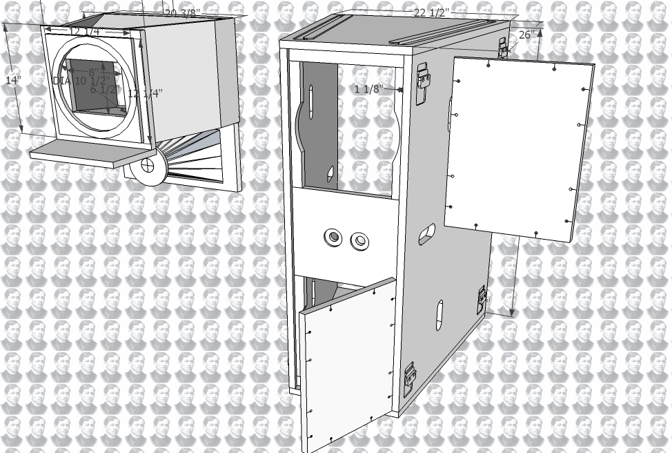

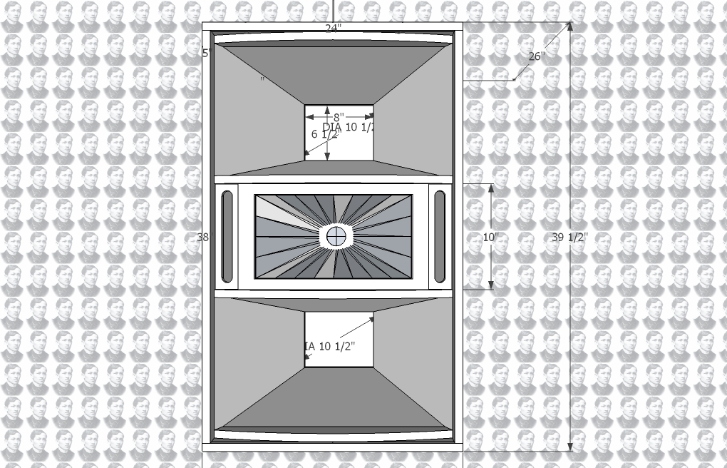

P Victor scrie:
Stiu ca va plictisesc cu insistenta mea , dar am hotarat sa va mai deranjez cu inca cateva proiecte , dintre care se remarca in mod absolut deosebit KF850 , de la EAW..........
the box bass reflex is not sb 850 clone ?
and have you got the exponentionnal horn for the 10"driver behin the plug ?

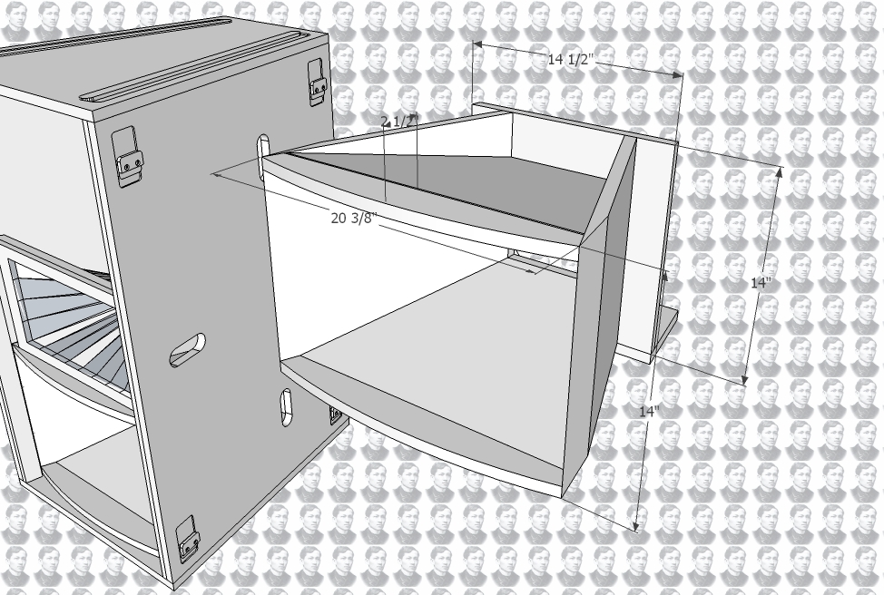

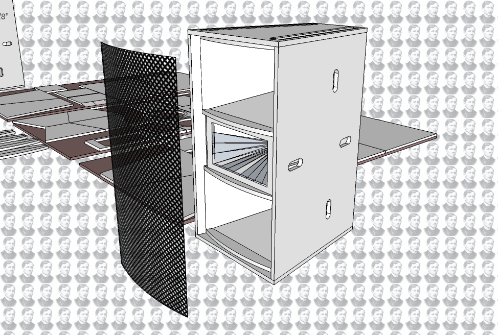

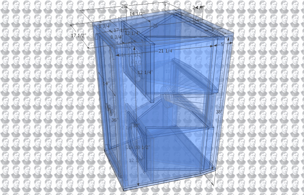

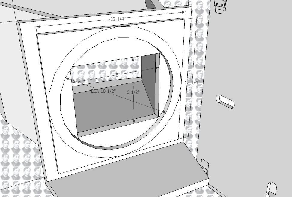

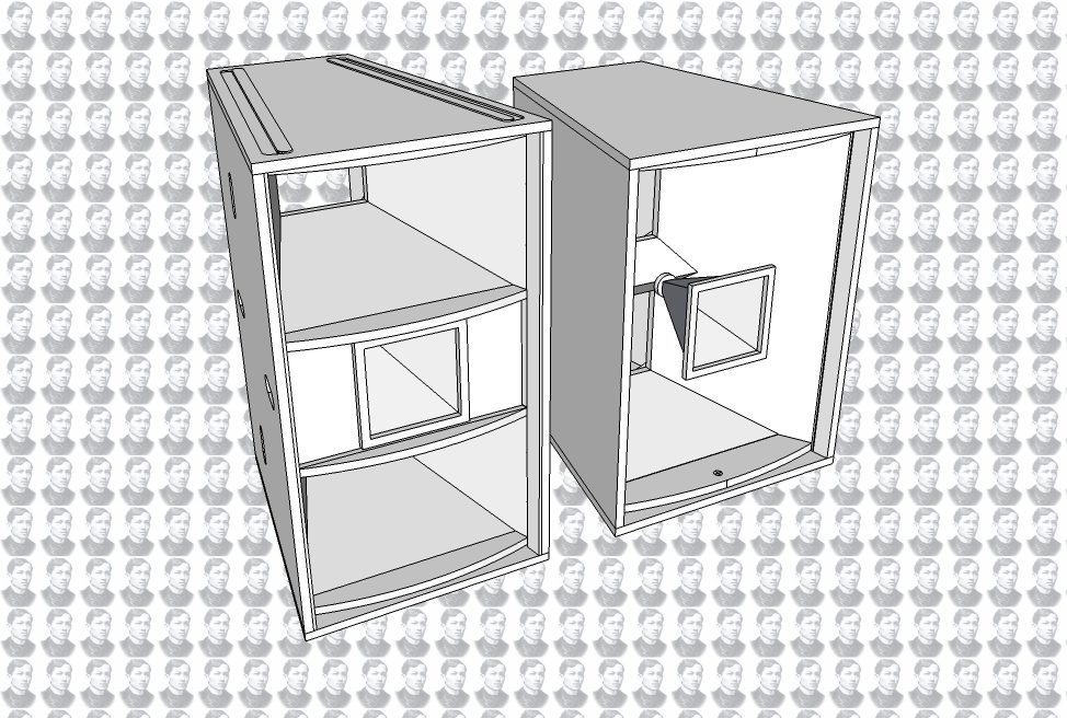

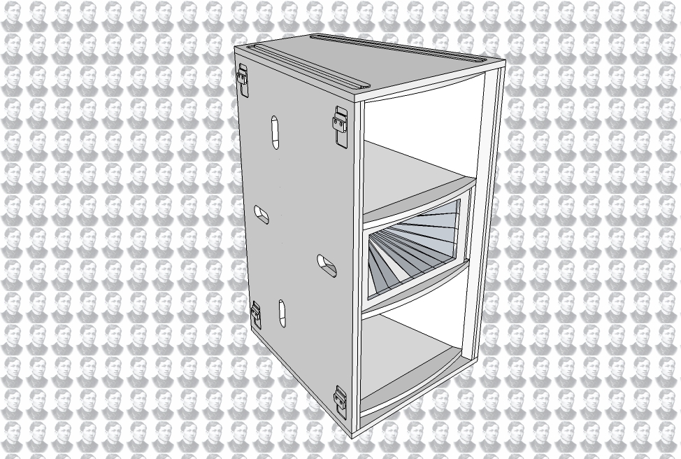

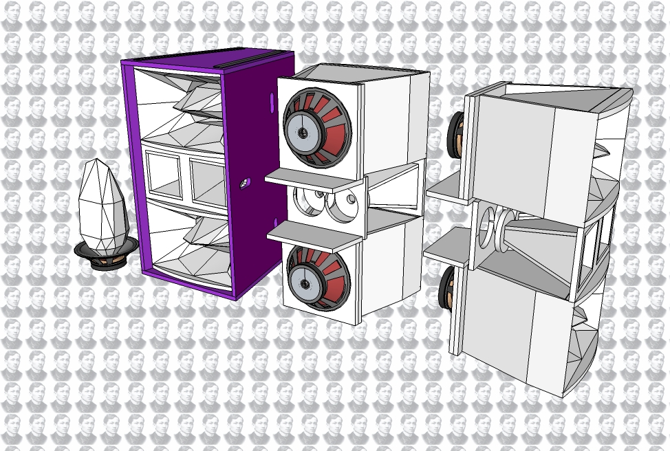

Un fel de " altfel " de proiect pentru incinte tip MT 102 / 122 , imagini au fost gasite pe net :
