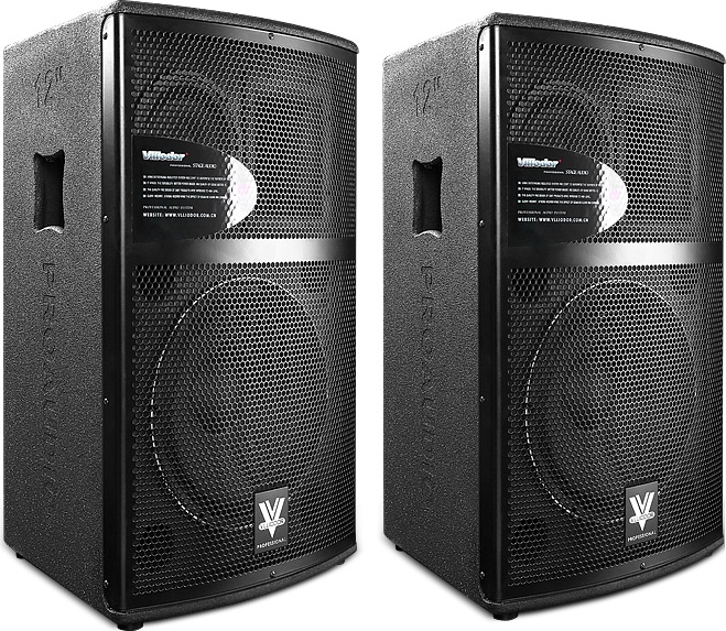

Acesta este modelul de boxe. Sunt foarte grele
boxe-pasive-vlliodor-nrs-putere-2-x-360-w-bass-puternic-incinta-din-lemn-impendanta-6-ohmi-conectare-spea-2c843389.jpg
boxe-pasive-vlliodor-nrs-putere-2-x-360-w-bass-puternic-incinta-din-lemn-impendanta-6-ohmi-conectare-spea-2c843389.jpg [ 309.54 KiB | Vizualizat de 12734 ori ]

Par sa fie de 12' - scrie pe cutie, iar difurzorul tau este de 15'. Ceva nu pusca.

Poza este copiata de pe google. Boxele mele arata la fel dar cu difuzoare de 15
