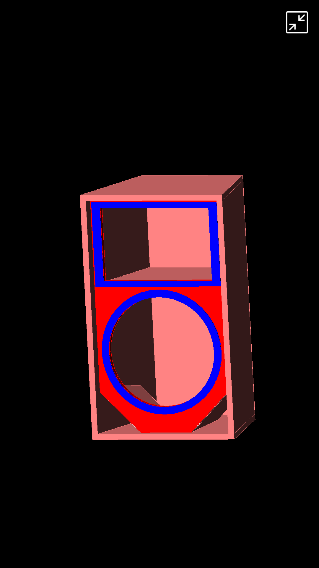

Am nevoie de un pic de ajutor pentru proiectul ăsta. Boxa are 96 de litrii aș vrea, va rog, dacă se poate să mă ajutați cu acordajul. Am să pun niște imagini cu mai multe amănunte. Mulțumesc anticipat!

daca lasi porturile de 18mm cat ar fi grosimea materialului vei avea 60 Hz acordaj
daca le pui o stighie sa le duci la 36mm , vei cobora acordajul la 56Hz
eu as recomanda la 56Hz

Mulțumesc mult pentru răspuns, Mircea. Da, la 56 e foarte bine.

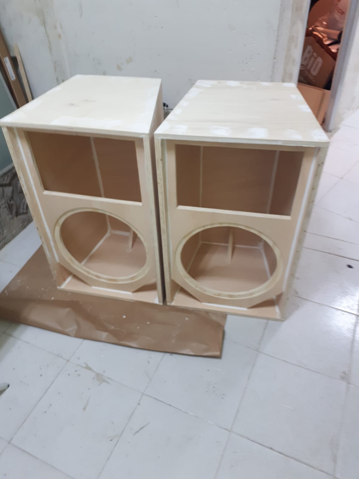

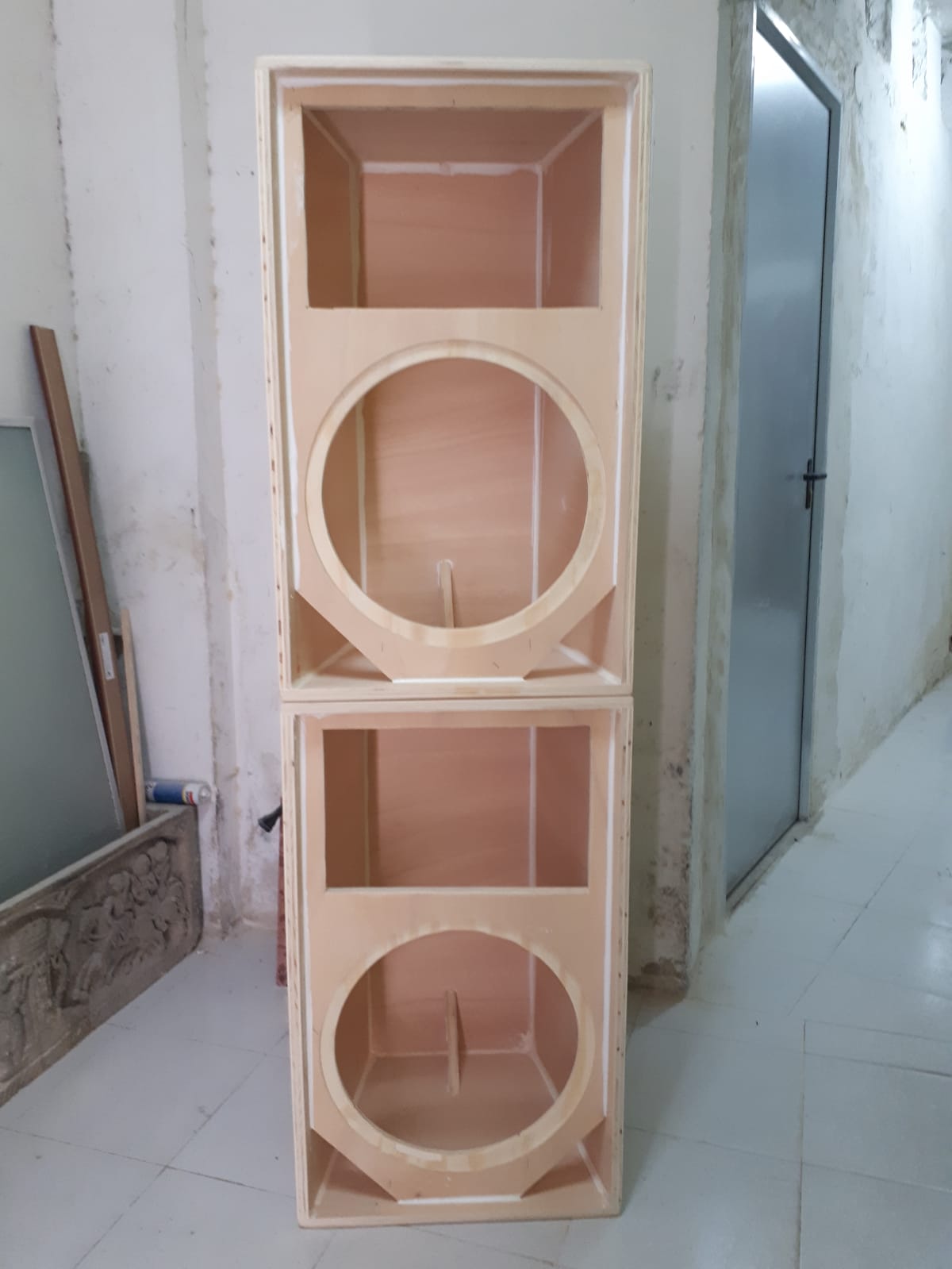

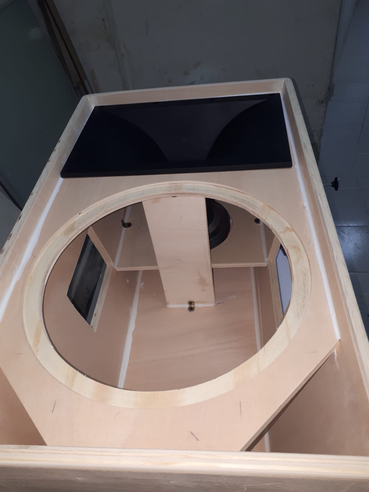

Câteva poze din timpul construcției și montajului

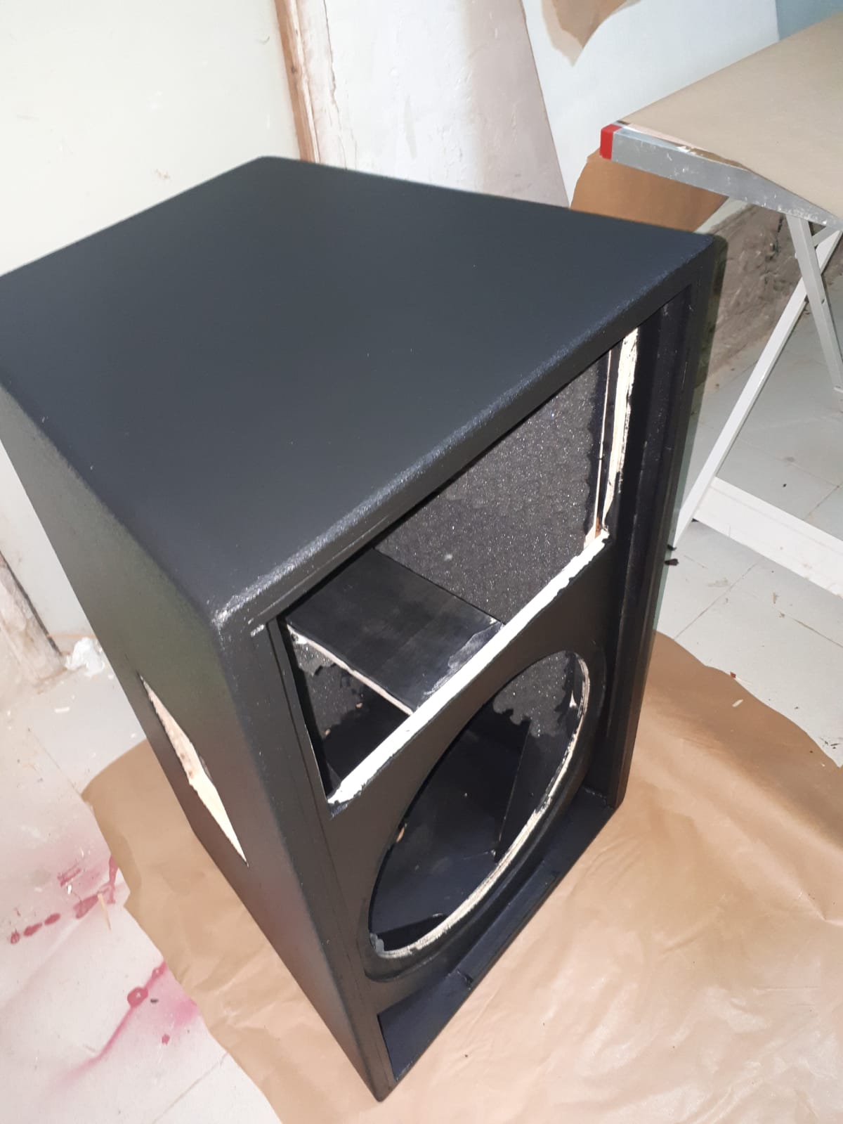

Mai trebuie doar tabla perforata :D

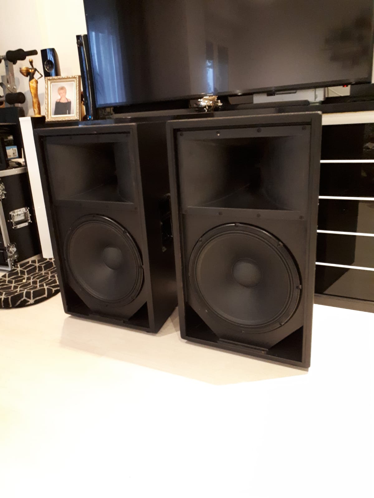

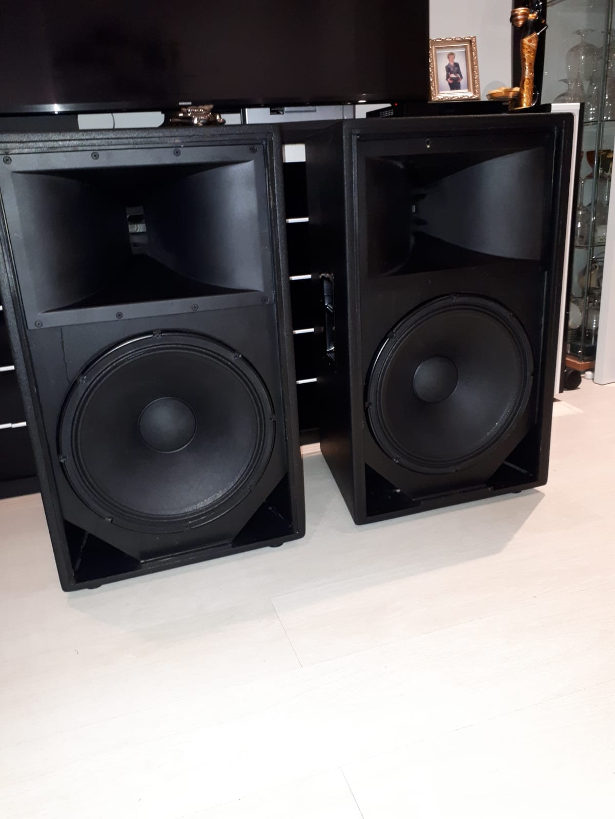

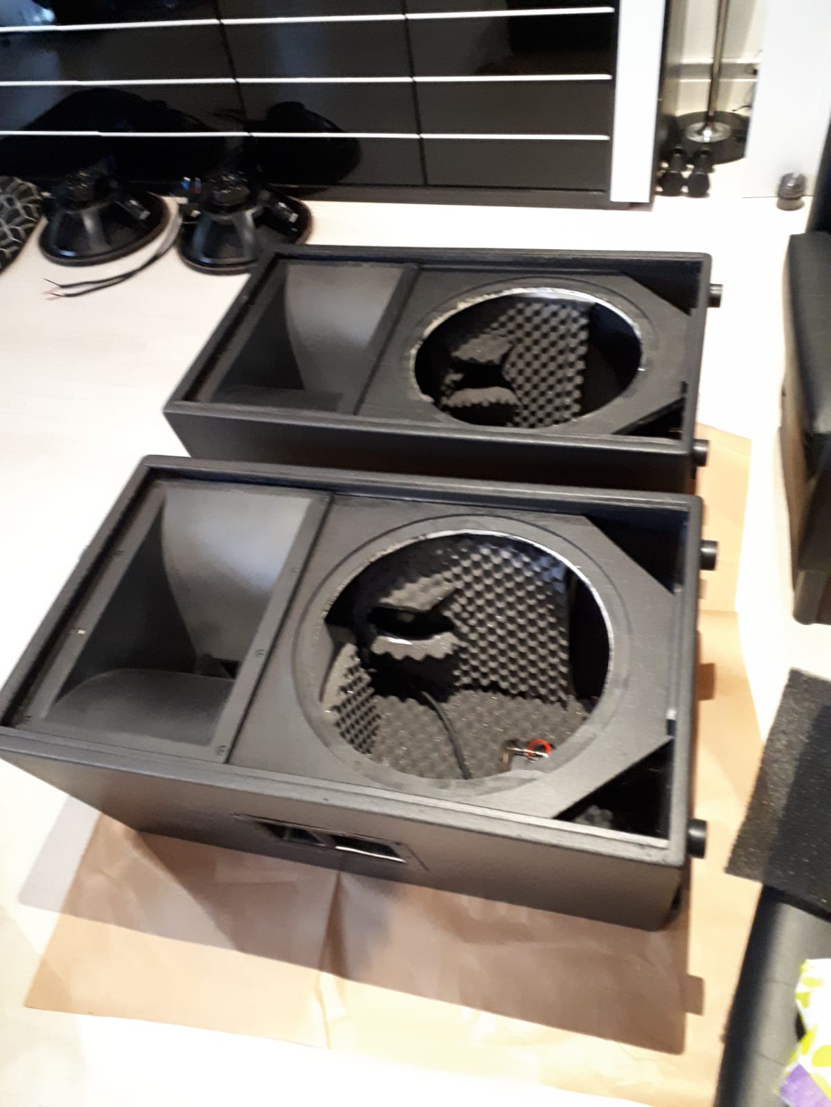

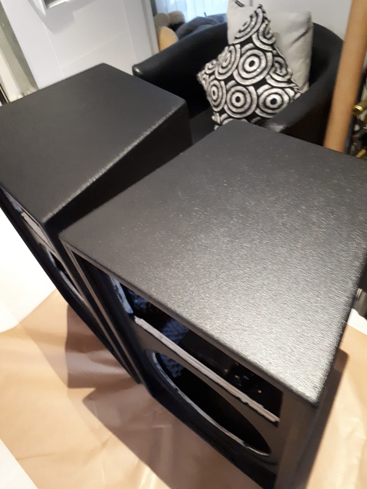

Gata, le-am terminat
1568729254849_0_20190917_160241_resize_84.jpg [ 513.21 KiB | Vizualizat de 12043 ori ]
 Subiectul mesajului: Re: Fullrange, rcf mb15n351 + beyma cp750 /Ti+ horn beyma td
MesajScris: Mar Sep 17, 2019 4:22 pm
Mesaje: 49
Localitate: Madrid

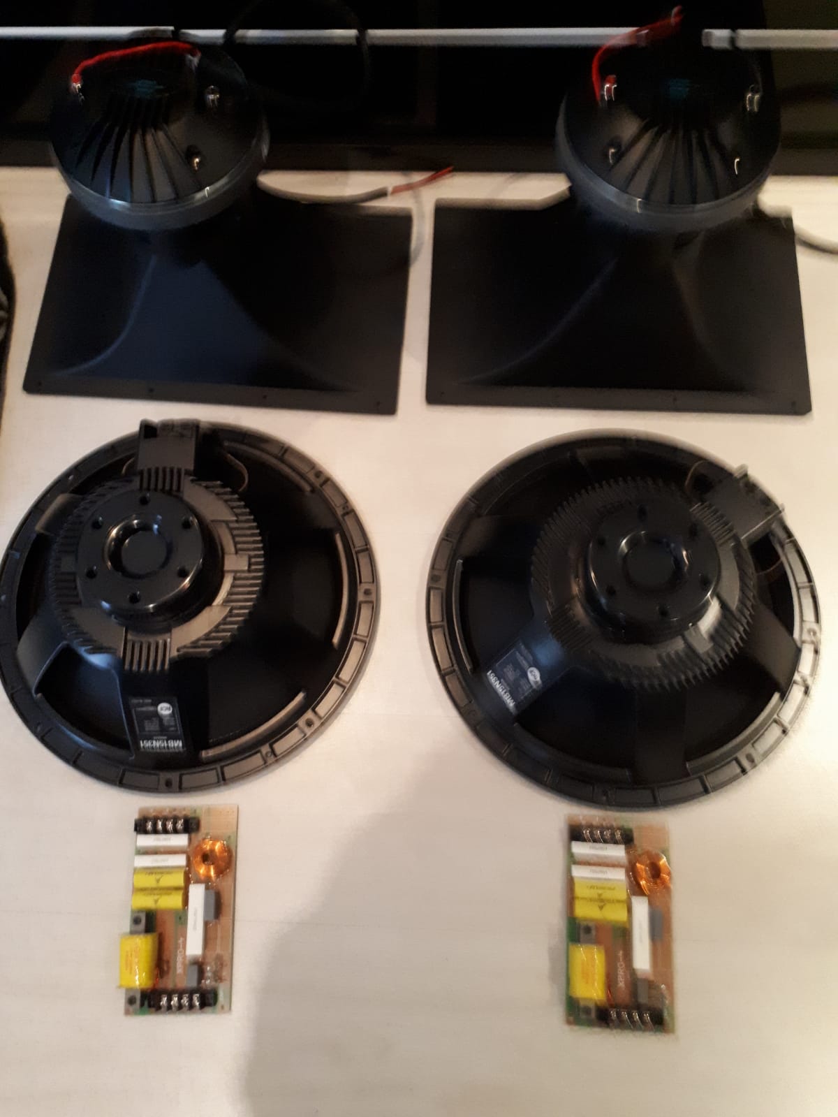

Le-am și probat, la volum mic sună bine(le-am probat în casă, nu pot să sau tare în ele). Mircea, filtrele mi-au plăcut, foarte profesional lucrate. Am o întrebare, dacă vreodată mi se duce vreun bec din cele 2 de pe placă, unde găsesc să cumpăr?
Multă stimă!
MesajScris: Mar Sep 17, 2019 6:59 pm
Becurile le furnizam tot noi
Becurile nu se vor arde pt ca sunt corect dimensionate

Au iesit faine!
Cum e sunetul? Au suficient bass by default incat sa nu ai nevoie de subwoofere la o petrecere de 60-70 de oameni?
La ce frecventa ai xoverul?

Salut
De moment pot să spun că le-am probat la volum mic(în casă). Sună bine, au și bas dar nu știu încă cum se vor comporta la volum mare. Din câte am văzut, la o petrecere mica cred că nu va fi nevoie de subwoofer. Despre filtre nu știu mai nimic, sunt filtre Nexus. Ieri le-am probat și cu subwoofere(tot încet), sună bine de tot, le-am tăiat la 120 Hz. Am 2 subwoofere de 18" tot cu rcf . De curând am cumpărat un phonic i2600.
