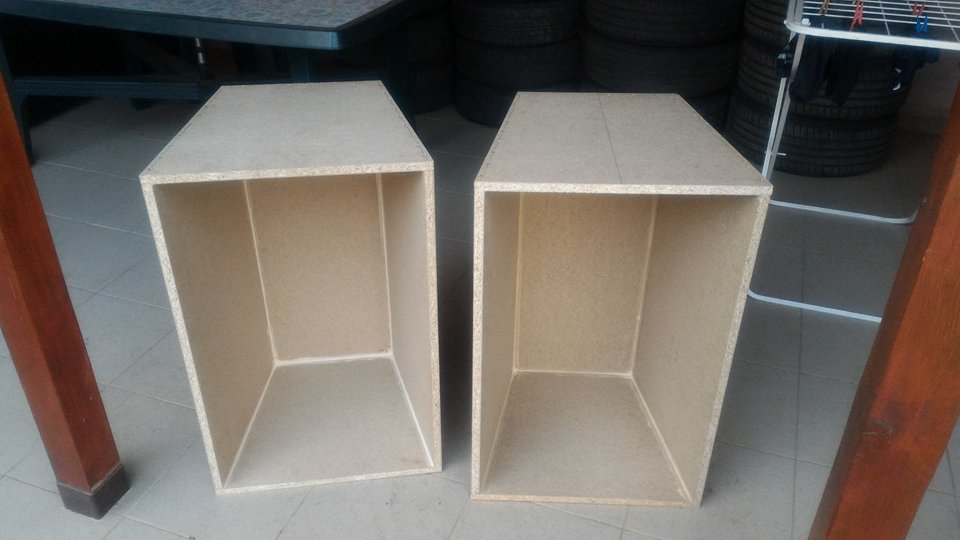

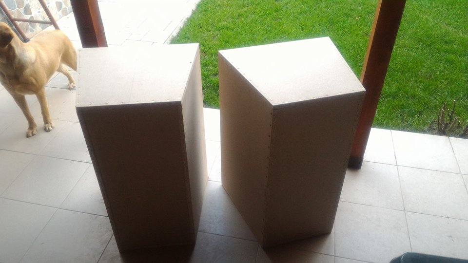

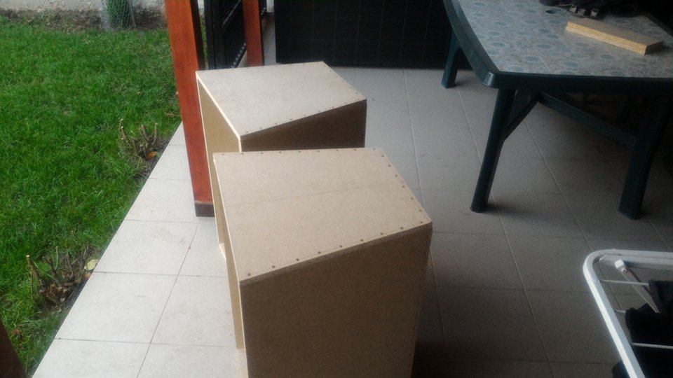

Astazi am reusit sa asamblez o parte din ele, montaj kit de la bison plus holtsurub de 4x50 la fiecare 5 cm.
Astept sa primesc accesoriile si sa trasez gaurile pt ele plus decupajele pt difuzor, chit, slefuit plus un strat de fuller.

cam multe holsuruburi ai bagat,poate sa iti crape materialul. tu ai nevoie ca holsurubul sa iti preseze placile pana se intareste adezivul. eu holsuruburile leam pus din 10 in 10cm. trebuia sa asamblezi incinta incat sa iti ramana capacul sau fundul incintei la urma ca sa poti lucra lejer in interior adica sa pui ramforsari + adeziv pe la fata cum trebuie . acum de exemplu adezivul care lai pus la imbinarile din interior trebuie sa il razi ca nu o sa iti intre fata in interior cat ai nevoie. spor la treaba .

Adeziv am pus pe cant si dupa ce am terminat de asamblat am pus pe fiecare linie si l-am intins, nu este nimic in plus care sa ma incurce la asamblarea partii din fata.
Poate am pus cam multe holtsuruburi dar nu cred ca o sa crape pentru ca am pregaurit inainte cu un burghiu mai mic decat holtsurburile.

in PAL nu va crapa. in MDF ar fi crapat cu siguranta.

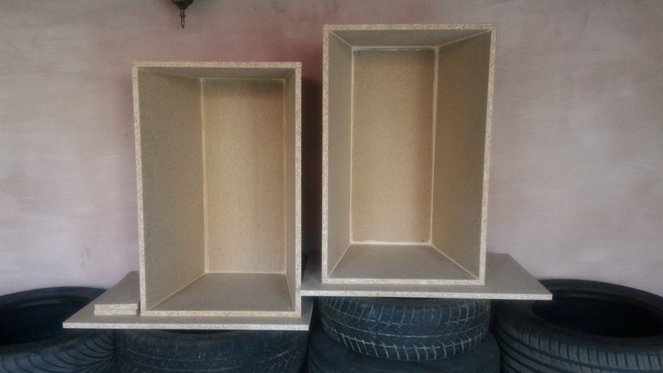

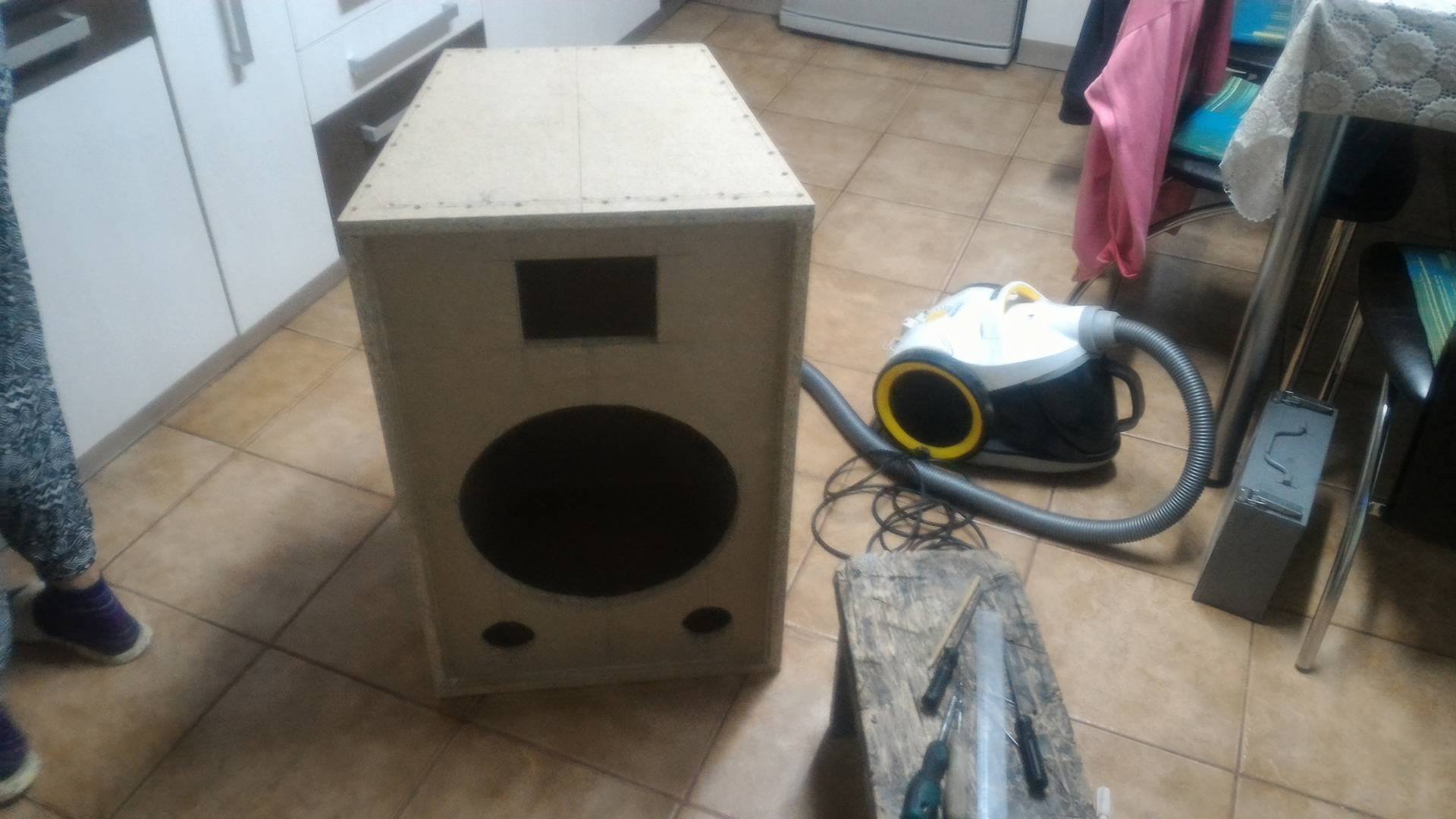

Pana la urma am scos un capac pentru a putea pune adeziv pe canturile placii din fata, am crezut ca mor langa el pana l-am dezlipit.
Raman la PHT-408 pana la urma, maine astept sa primesc accesoriile sa pot taia si locasurile pentru manere, suport si mufele de conectare.
Intrebare:
Am cumparat suruburi de 4 cu, cap inecat si piulite cu saibe autoblocante in ideea sa mai pun pe marginile din interior un lat de 20x20mm prin care sa leg foile una de alta pentru a rigidiza incintele. La cat de bine sunt prinse mai este necesar sau nu?

daca ai pus adeziv, nu cred ca mai e necesar.

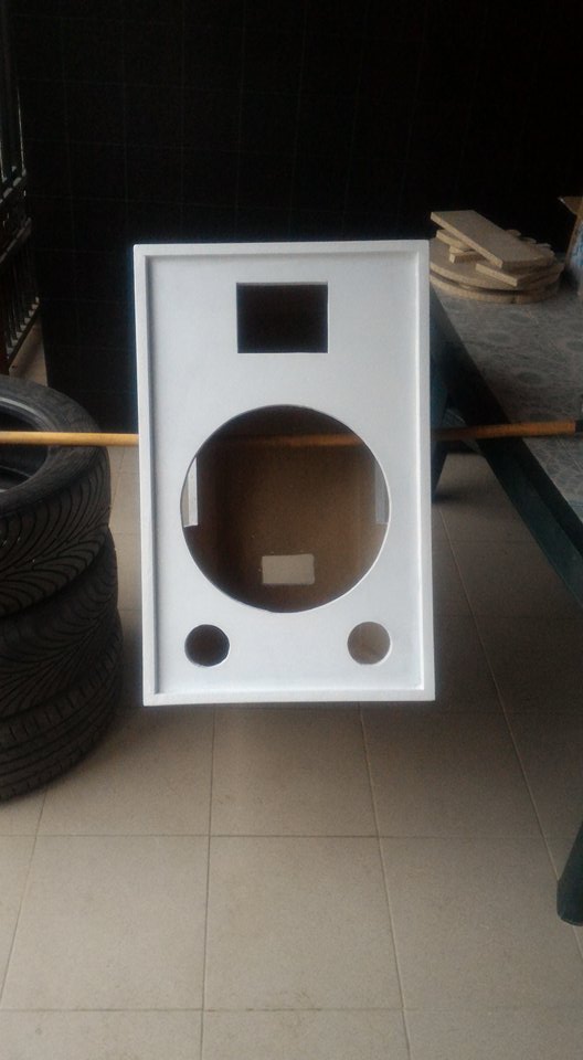

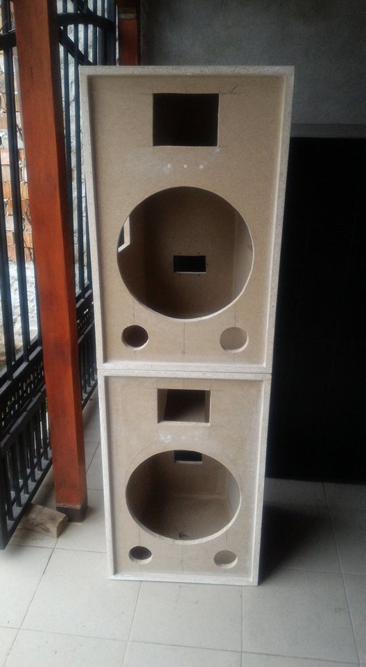

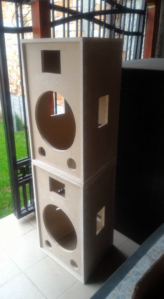

Am reusit sa termin incintele, chituit, slefuit si dat un strat de grund pentru lemn.
Legat de filtre trebuie sa fac o comanda din timp sau aveti pe stoc?
Lungimea porturilor trebuie sa fie 10 cm adica tot tubul de plastic sau 10 cm luati de pe fata interioara a incintei.

La filtre dureaza cam 7 zile. Nu putem sa tinem pe stoc gata facute pt ca fiecare configuratie e unica.

Porturile au 100mm daca asa sunt trecute pe proiect

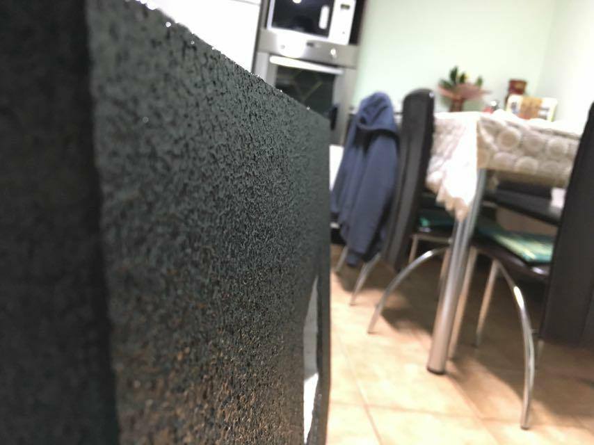

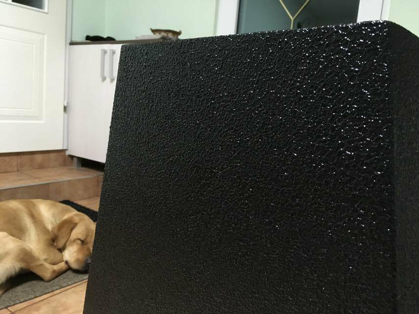

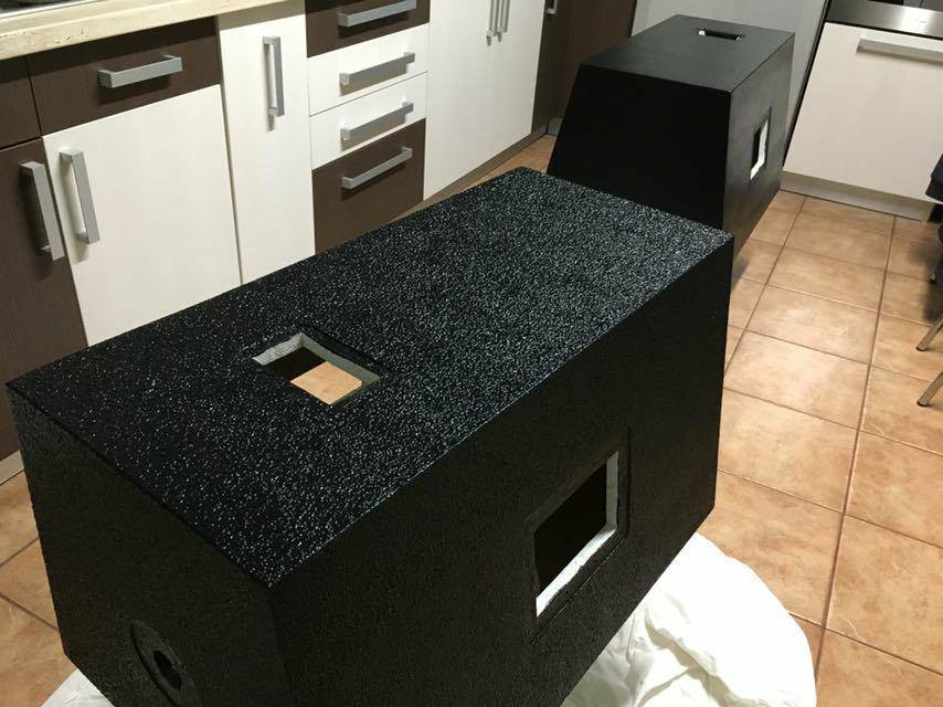

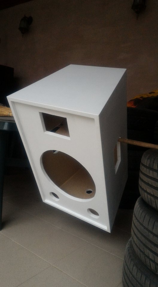

Am inceput sa vopsesc incintele, pana acum am dat 2 straturi si a ramas jumatate din cutia cu vopsea maine o sa mai dau un strat.
Intre timp am frezat aprox 1,5-2 mm in adancime in jurul manerelor, suportului pt stativ si mufelor de conectare.
Nu ma asteptam sa arate asa bine cu vopseaua asta, sper sa fie ok nu la cea mai mica lovitura sa crape sau sa se rupa bucati din ea.

 Subiectul mesajului: Re: Proiect fullrange 15"+ driver1" trapezoidal
MesajScris: Lun Dec 11, 2017 10:48 am
Mesaje: 472
Localitate: Timisoara
Ca o mica recomandare: Inainte de a monta manerele, flansa si panoul cu mufe incearca sa iei jos vopseaua de acolo, sa nu le pui peste ea. Fiind suprafata neuniforma nu va etansa atata de bine pe acolo.

pentru asta comercializam aceasta banda autoadeziva de foarte buna calitate. Este foarte lipicioasa si super maleabila. Se strange foarte bine si preia forma oricarei suprafete pe care este aplicata.
https://www.poweraudio.ro/garnitura_autoadeziva_neopren
