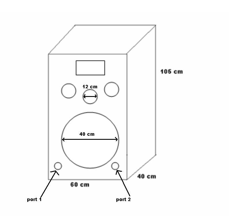

buna tuturor!
am si eu nevoie de ajutor pentru acordarea a doua incinte,
incintele sunt pe 3 cai, in bas reflex.
dimensiunile incintelor sunt:
dimensiuni exterioare: / dimensiuni interioare:
inaltime- 105 cm / (inaltime 100cm)
latime- 60 cm / (latime 54,6cm)
adancime- 40 cm / (adancime 33.6 cm)
volum total aprox. de 183 litri
va rog pe cei care pot sa imi calculeze dimensiunile porturilor pentru un randament cat mai bun,
as dori ca diametrul porturilor sa fie de 11cm (as folosi teava pvc pt canalizare) iar lungimea sa imi spuneti cat trebuie sa fie.
wooferul este SAL SPA 4050 cu diametrul de 40cm atasej mai jos parametri dati de producator,

ai facut cutia enorm de mare, chiar si pt un subwoofer de 18 inch. Downloadeaza gratuit programul winISD http://www.linearteam.dk si iti simuleaza programul ala lungimea si diametrul tzevii de bass reflex.
Sfat personal: Pentru 15" se folosesc 60-70L satelit 80-90L fullrange 110-120L subwoofer.
Pentru 90L si 50 hz iti trebuie 2 tzevi de 100 mm diametru si 150 mm lungime.
