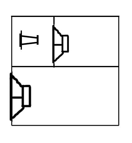

sau s`ar mai putea ceva....diful de bass separat de diful de 15, separarea fiind facuta in aceeasi incinta iar diful de bass ingropat in incinta si driverul cu horn pus in fata difului de 15"...ceva de genu`....
[scuzati desenu`...ii facut in graba....ideea sa se inteleaga]
proiectele se gasesc dar trebuie putin adaptate sa iasa din 2 proiecte unu singur :)

daca nu o sa ai gol in frecventa intre diful de 18 si cel de 15, sigur va fi diferenta de spl (15" in horn, 18" br) iar sistemul va fi dezechilibrat.

br si la 15" + niste filtre pe 3 cai sau 2 filtre separate pt boxa poate ca s`ar echilibra sunetul :)....

sau filtru pasiv pe 2 cai intre 15"+driver si bi amplficare (crosover+2 statii) intre 15"+driver si 18".
Costul unui filtru pasiv intre 18" si 15" va fi ff mare si pierderile prin bobine vor fi mari.
