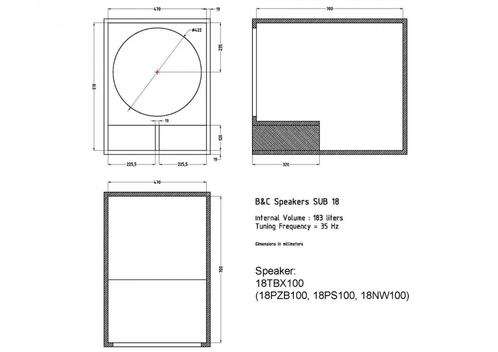

Salut tuturor am un difuzor nou de tip b&c 18pzb100 as dori sa fac o incinta pentru el nu stiu ce sa aleg ,o sal folosesc mai mul pentru casa si studiou,am facut de proba o incinta BR dupa parametrii recomandatii de producator cam nu mia placut cum suna ar merge cred ca mai bine in aer liber sau in salii mari,il alementez cu amp RamAudio S4000 si cun dsp.As dorii un sfat ce fel de incinta mar ajuta,ms

am facut proectul din poza,ce am avut in vedere ca nu coboara asa tare in jos mai am 2 woofere de 12 BR pe difuzore (the box 12-280/8-w) care sunt acordate la 45hz de asta imi trebue ceva sa care coboara un pic mai jos,pe medii sunt 8 difuzoare visaton bg17,pe inalte stau 2 (ev dh 1k) si 2 (magnetikum tw450) toate sunt procesate prin dsp si acordate cu ecm8000

da e un sistem de casa,doresc sa obtin un bas cit mai moale si totdeauna efectu de kick

nu vei obtine ceea ce doresti cu difuzoare PRO
esti obisnuit cu difuzoare cu group delay mare
Incearca difuzoare auto pentru asta... :roll:

in principiu ai deja incinta corecta.
Acea incinta si asa este acordata destul de jos, nu prea ai cum sa o mai fortezi in plus.
Problema la tine este de perceptie , deoarece esti obisnuit cu un sunet incorect, lungit, caracteristic difuzoarelor cu suspensie de cauciuc. Din pacate (pentru tine si pentru cazul de fata) difuzoarele pro sunt gandite sa reproduca sunetul asa cum este el inregistrat. Ceea ce patesti tu este foarte des intalnit la cei care trec de la difuzoare hi-fi sau auto la difuzoare PRO.
Ori te obisnuiesti cu acest sunet , ori renunti si treci la difuzoare Hi-Fi sau auto pentru subbass.
Nu prea ai alta solutie. :roll:

ms mult pentru raspuns,,spui ca incinta se merita sau poate de incercat si altceva,cu sunetul de la pro sunt cunoscut bine doar ca un coleg foloseste un sub activ de 18 de la mackie numai tin minte ce model si suna foarte fain coboara chiar bine jos si kickul e foarte bine,de aceasta am o nelamurire

poti sa incerci proiectul X1 de aici de pe forum
bandpass-urile lungesc artificial sunetul prin adaugarea de group delay. Posibil sa iti ofere ceea ce cauti.

Am citit depre X1 e interesant proiectul lucrează in frecventa de 35-80hz atunci eu perd kickul care lucreza in 60-180hz, poate eu nu am lămurit corect ce doresc sa obțin e nuvreau un bas așa de jos ca in mașina sau din home cinema vreau un bass cit mai moale dar si sa lovească in piept,difuzoare auto am avut de afacere cu ele cu modele de compettie [kicker,hertz,etc] coboreau prea jos ca in camera care ascultam muzica nu se simteau dar in acea vecina cadeau paharele din dulap,de asta mam decis sa trec la difuzoare pro,ma puteti ajuta cu ceva va rog mult,ms

Kick-ul este o functie a group delay-ului , nu este o zona de frecventa.
Ceea ce vrei tu nu se poate obtine doar din subwoofer.
Kick-ul se va obtine ori cu un horn de kickbass, gen HD15, ori cu un top de 15" + Driver sanatos care sa fie rapid.
Senzatia de kick apare atunci cand sistemul este rapid.

stimate mircea mersi de raspuns deabia acuma am inteles care e diferenta,pina la urma ce fel de incinta este mai optimala pentru aces difuzor,un prieten dj se intereseaza de el,incinta care am facuto prima nu mai e am distruso
