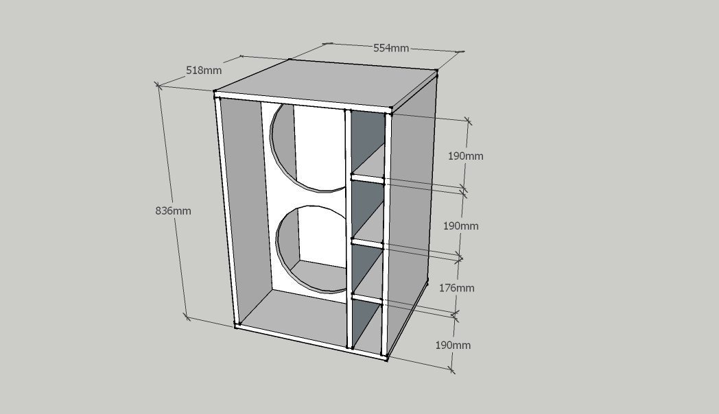

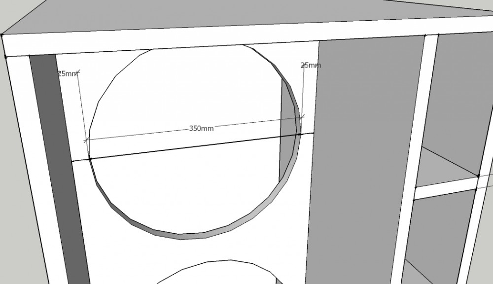

Mersi mult de recomandare! Legat de proiect am cateva nelamuriri:
1. Difuzoarele par sa incapa la limita, sau sa nu incapa (in acei 25mm va trebui sa intre flansa de prindere difuzorului)
2. Porturile sunt inegale, vor trebui impartite iar.
M-am corectat cat de bine am putut si nu cred ca am gresit proiectul

proiectul acesta nu imi apartine . Poti sa faci ajustarile necesare pentru a incapea toate componentele. Modificari de cativa mm a dimensiunilor nu vor afecta performantele

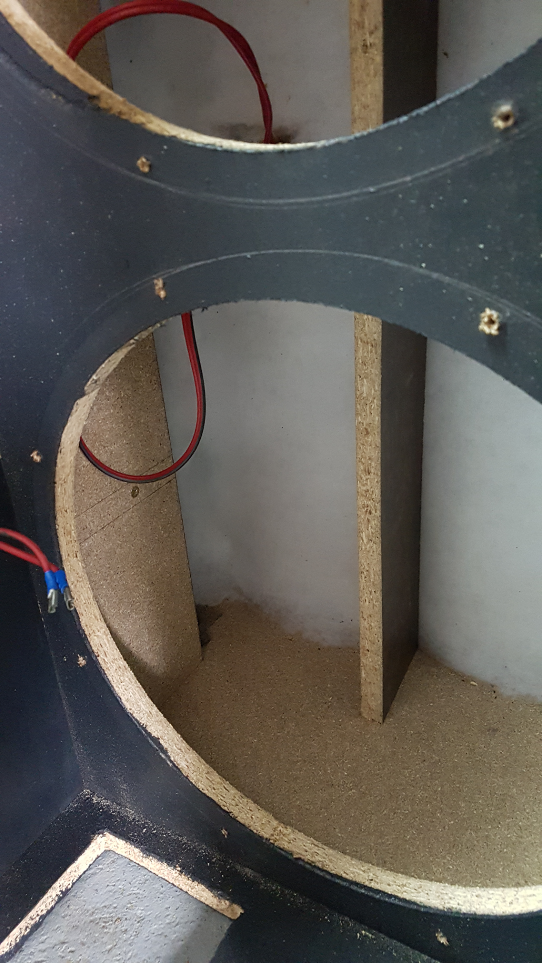

Salutate tuturor. Daca pun o ranforsare intre difuzoare pana in placa din spate..va afecta sunetul? Sau cum as putea sa o ranforsez in asa fel incat sa nu mai vibreze spatele? (Si cel mai probabil si placa cu difuzoare) La kick se simte ca si cum ar vrea sa arunce mufa speakon afara :D Tineti cont va rog ca va trebui sa lucrez prin gaurile difuzoarelor..deci nu pot face ceva prea wild

Pui stighii de PAL in cant pe placa din spate
Stighiile sa aiba cam inaltimea incintei x100mm
Foloseste adeziv din belsug

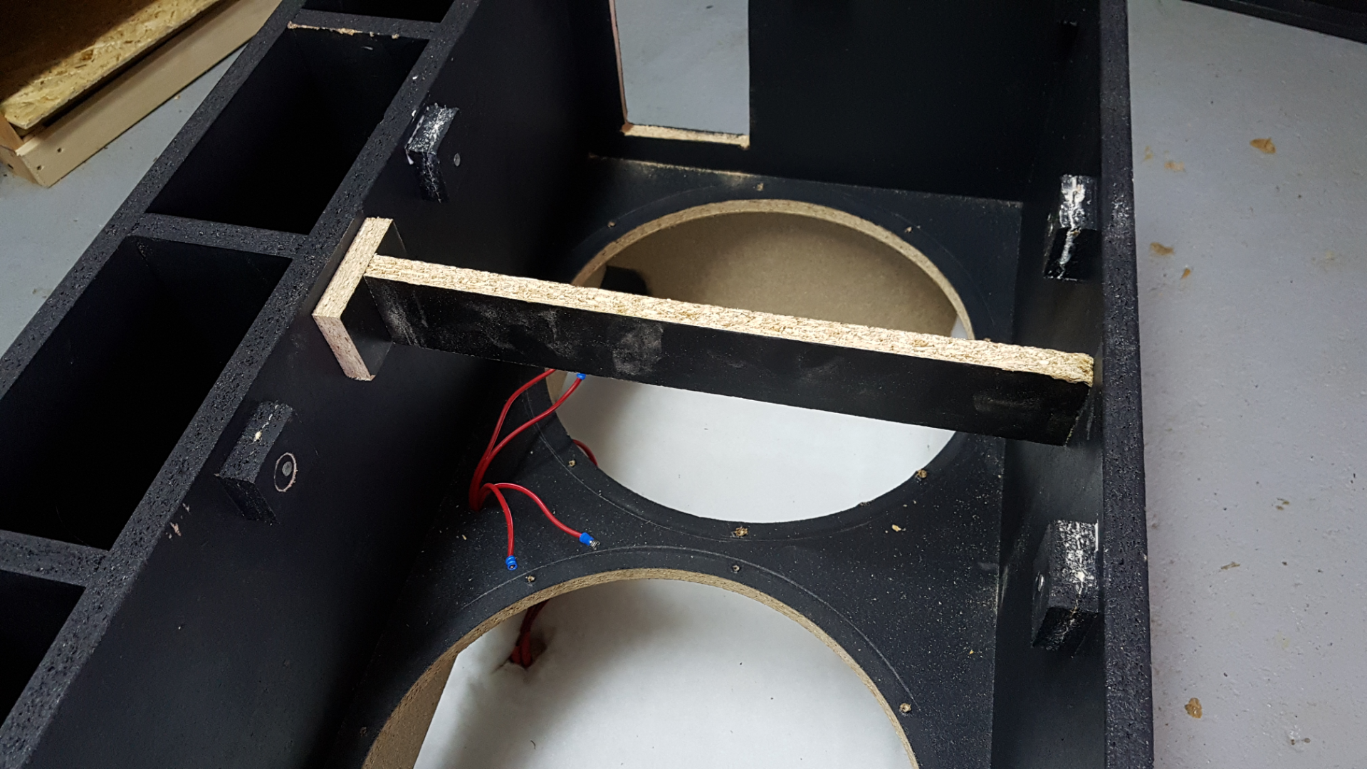

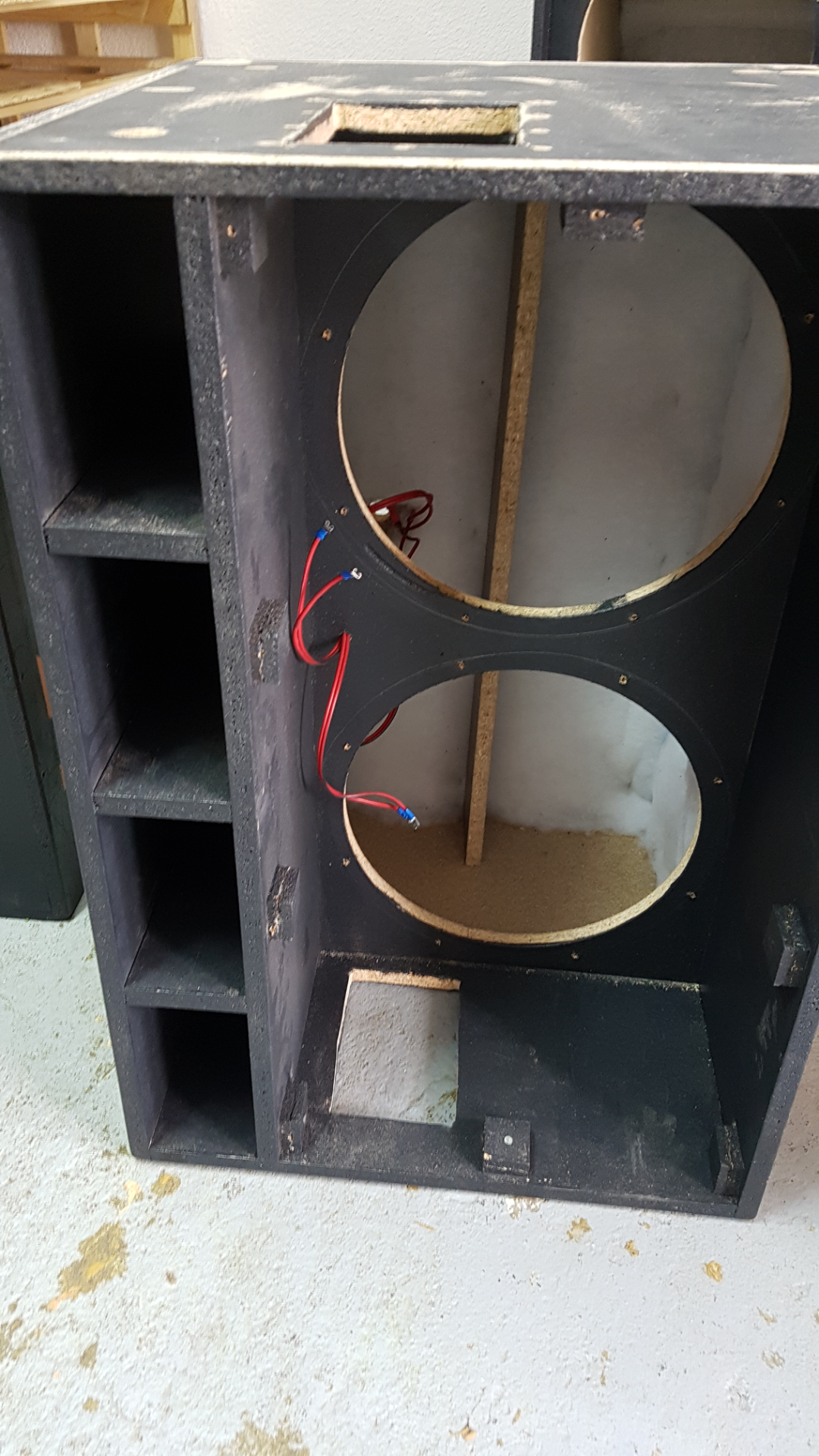

Intrebarea e..pe lungime sau pe latime? Cutia va sta in picioare in majoritatea timpului (exact ca im schite si model 3d) orocum as pune vor veni cam la mijlocul difuzoarelor. Pentru una pe lungime imi e frica sa nu faca basstrap..ca practic jumate de difuzor iese pe port si jumate ramane intre ranforsasare si laterala. Iar invers, 2 ppe latimea cutiei, nu prea am loc de manevra cu ele, gaurile sunt mici, pportul foarte lung. Daca stie cineva raspunsul la dilema mea, poate desena pe o schita exact locul? Am mai pus una ca in poza atasata

cum e in poza e OK
fa acelasi lucru si in interiorul incintei (3 astfel de stinghii lipite de placa din spate si de placile de sus/jos)
foloseste adeziv din belsug!!!
