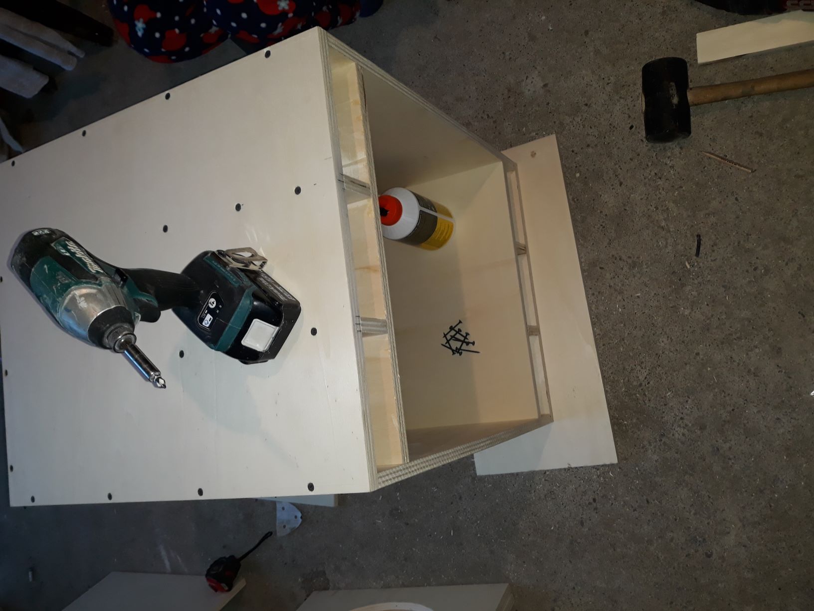

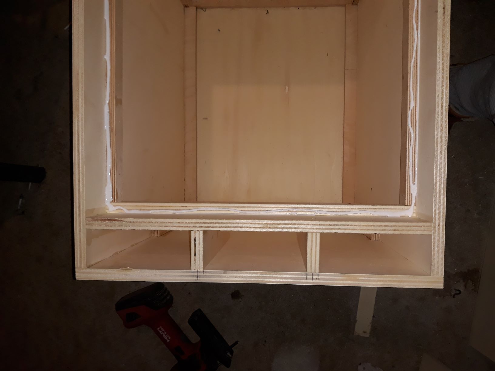

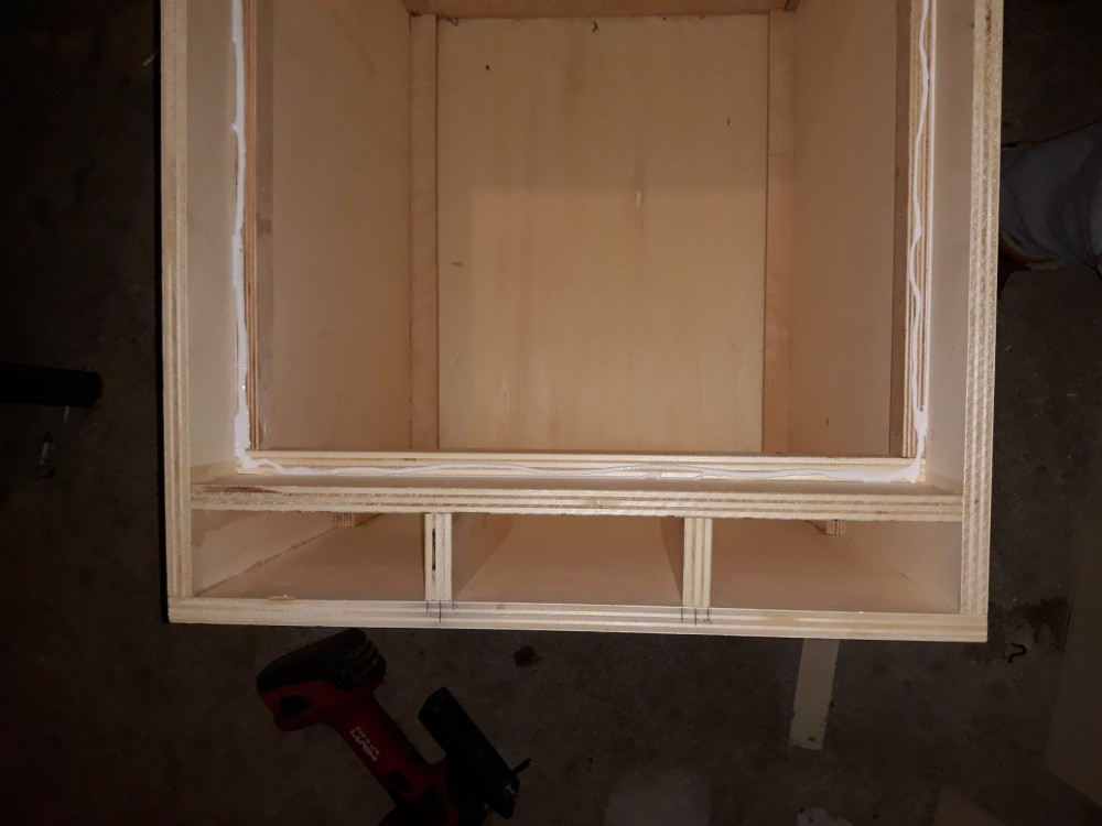

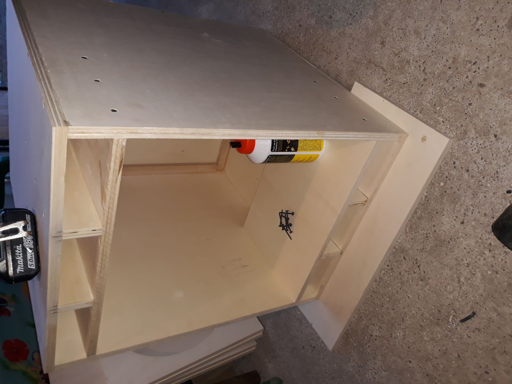

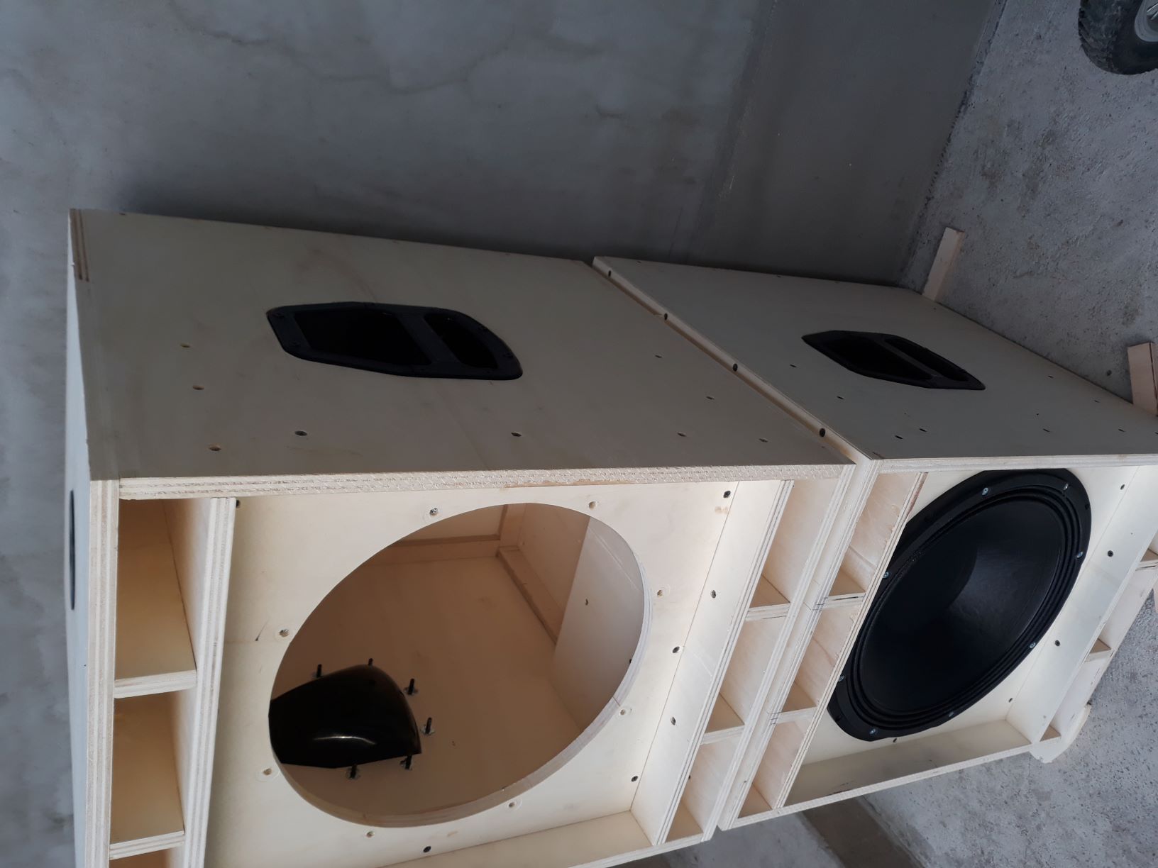

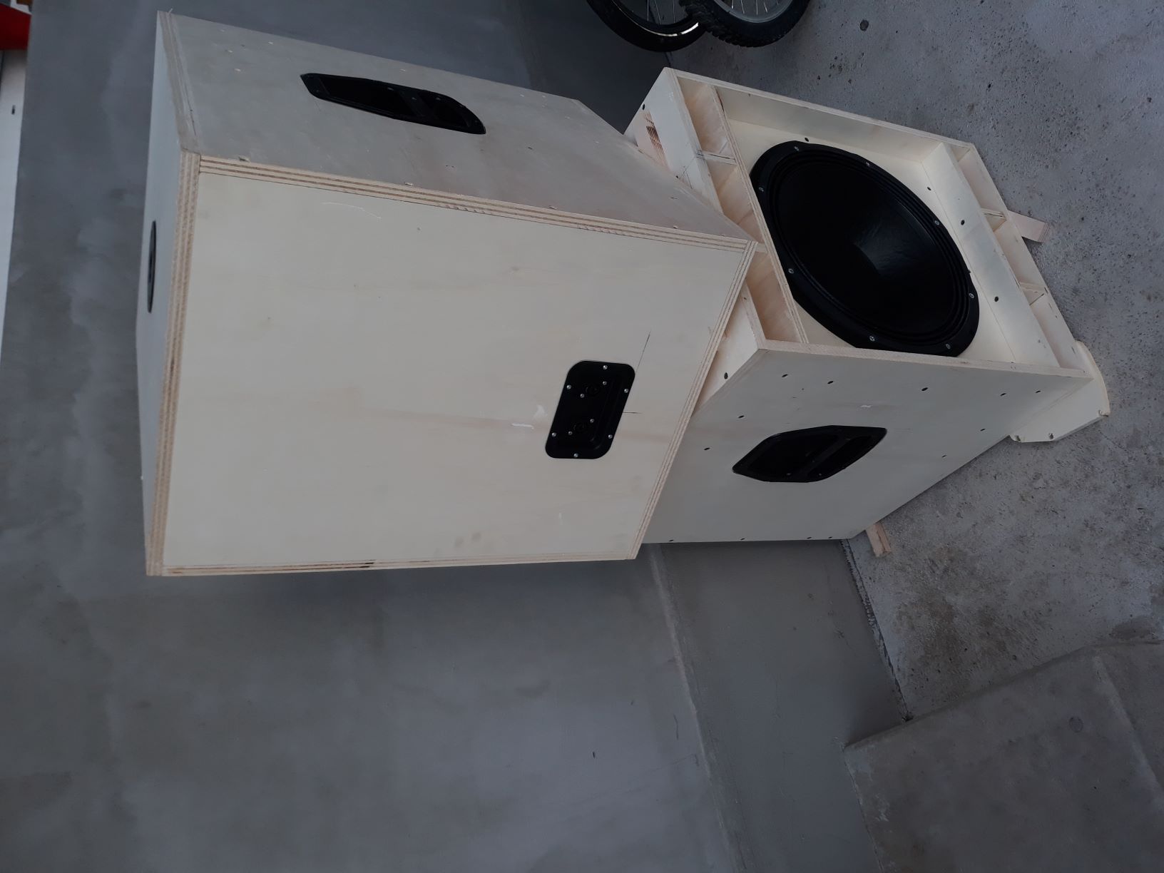

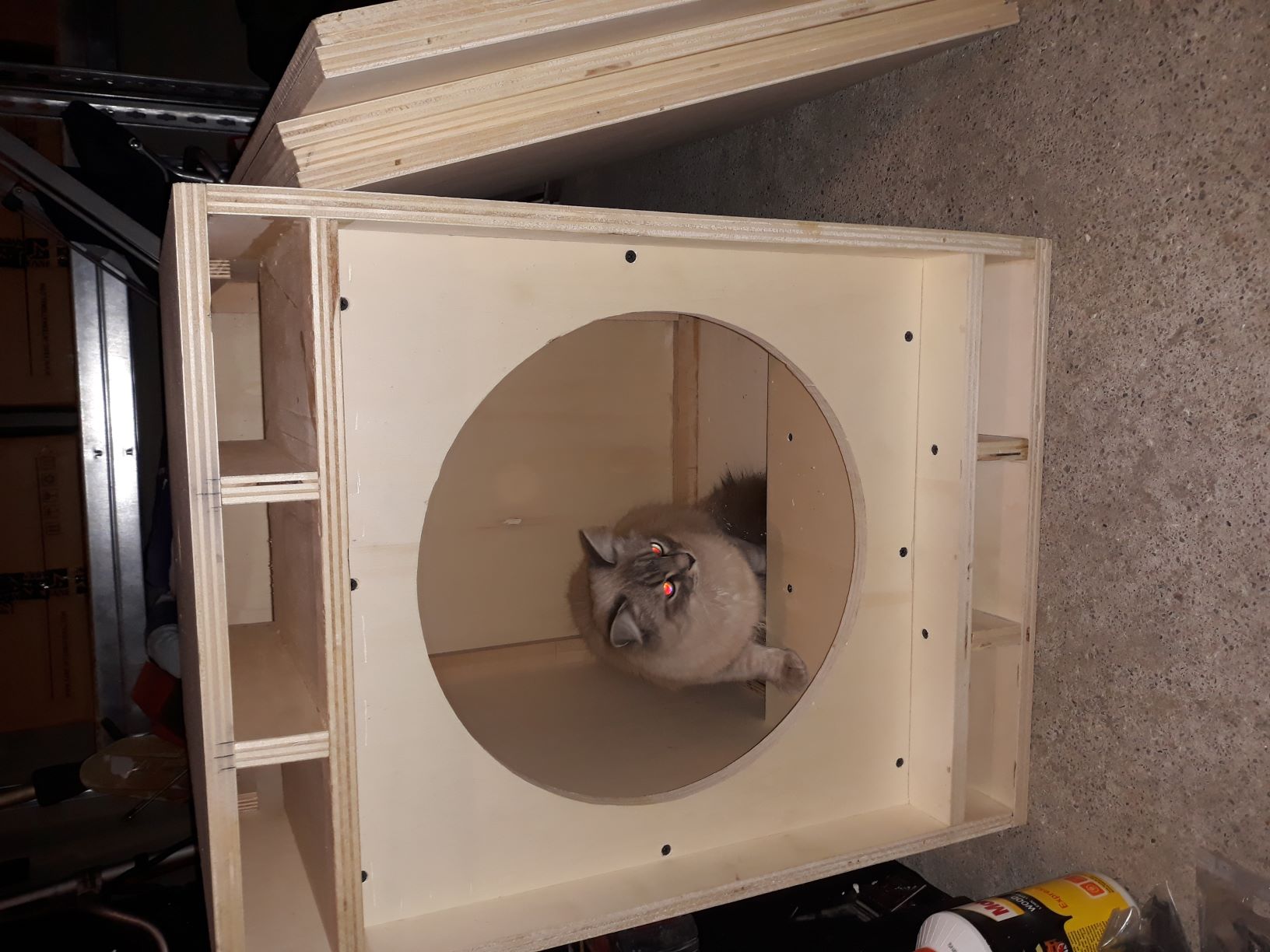

Deja au crescut , stau singure in picioare :D .
20190418_212846.jpg [ 216.17 KiB | Vizualizat de 4335 ori ]
20190418_212237.jpg [ 217.45 KiB | Vizualizat de 4335 ori ]
20190419_092912.jpg [ 153.92 KiB | Vizualizat de 4335 ori ]
20190419_100943.jpg [ 128.07 KiB | Vizualizat de 4335 ori ]
20190418_203848.jpg [ 146.53 KiB | Vizualizat de 4335 ori ]
20190418_203831.jpg [ 132.31 KiB | Vizualizat de 4335 ori ]
20190418_200226.jpg [ 192.11 KiB | Vizualizat de 4335 ori ]
20190418_200213.jpg [ 180.67 KiB | Vizualizat de 4335 ori ]

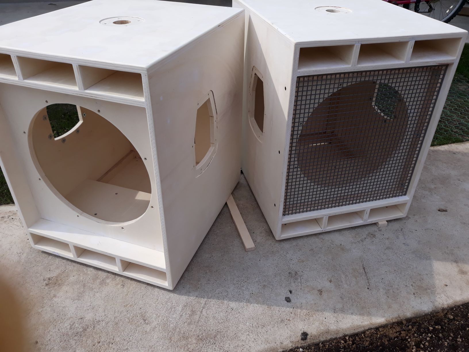

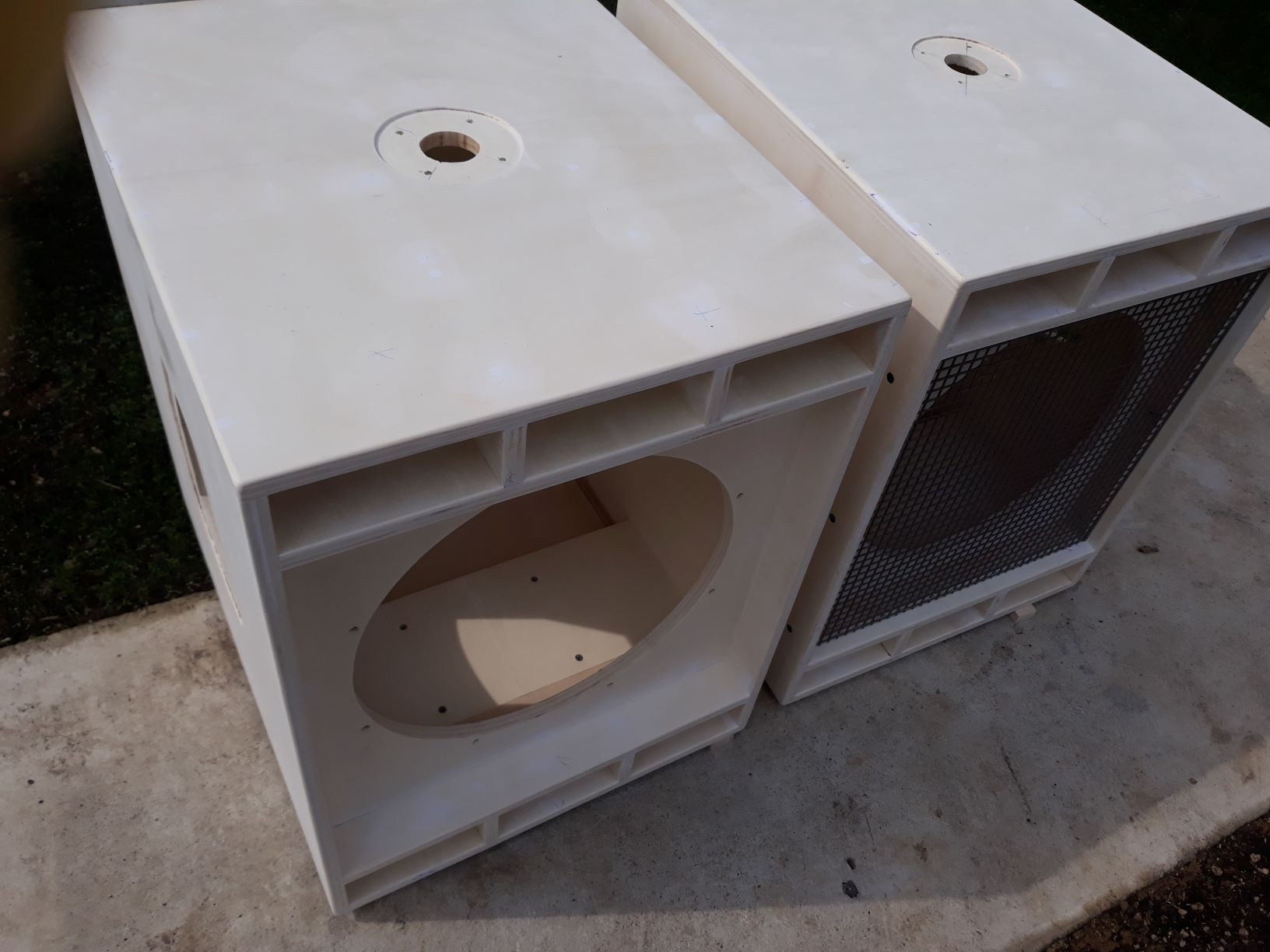

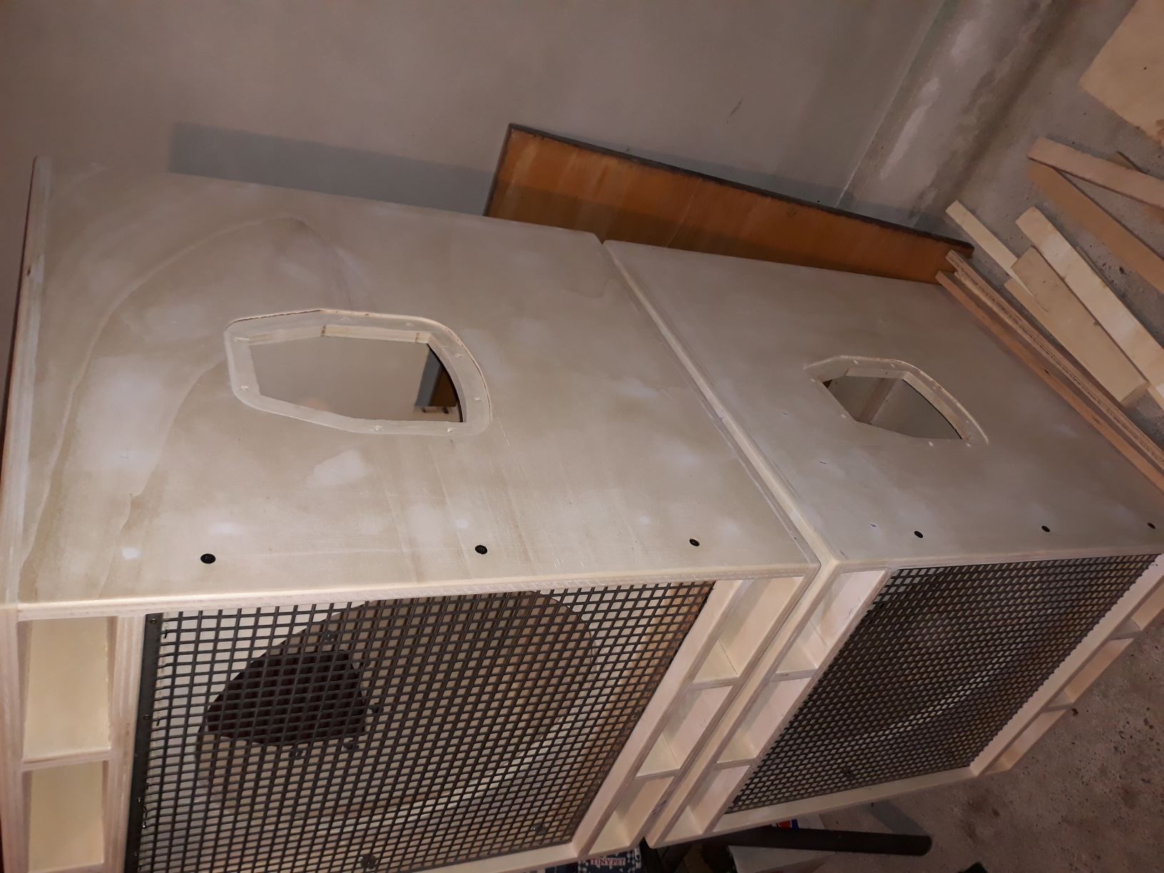

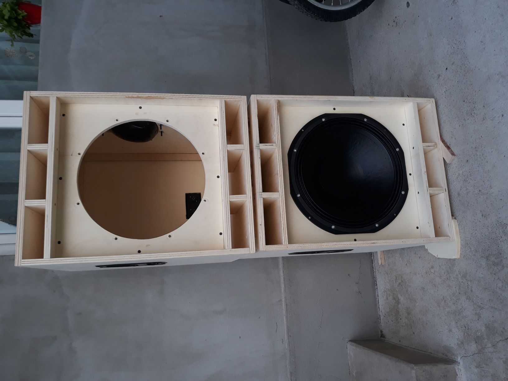

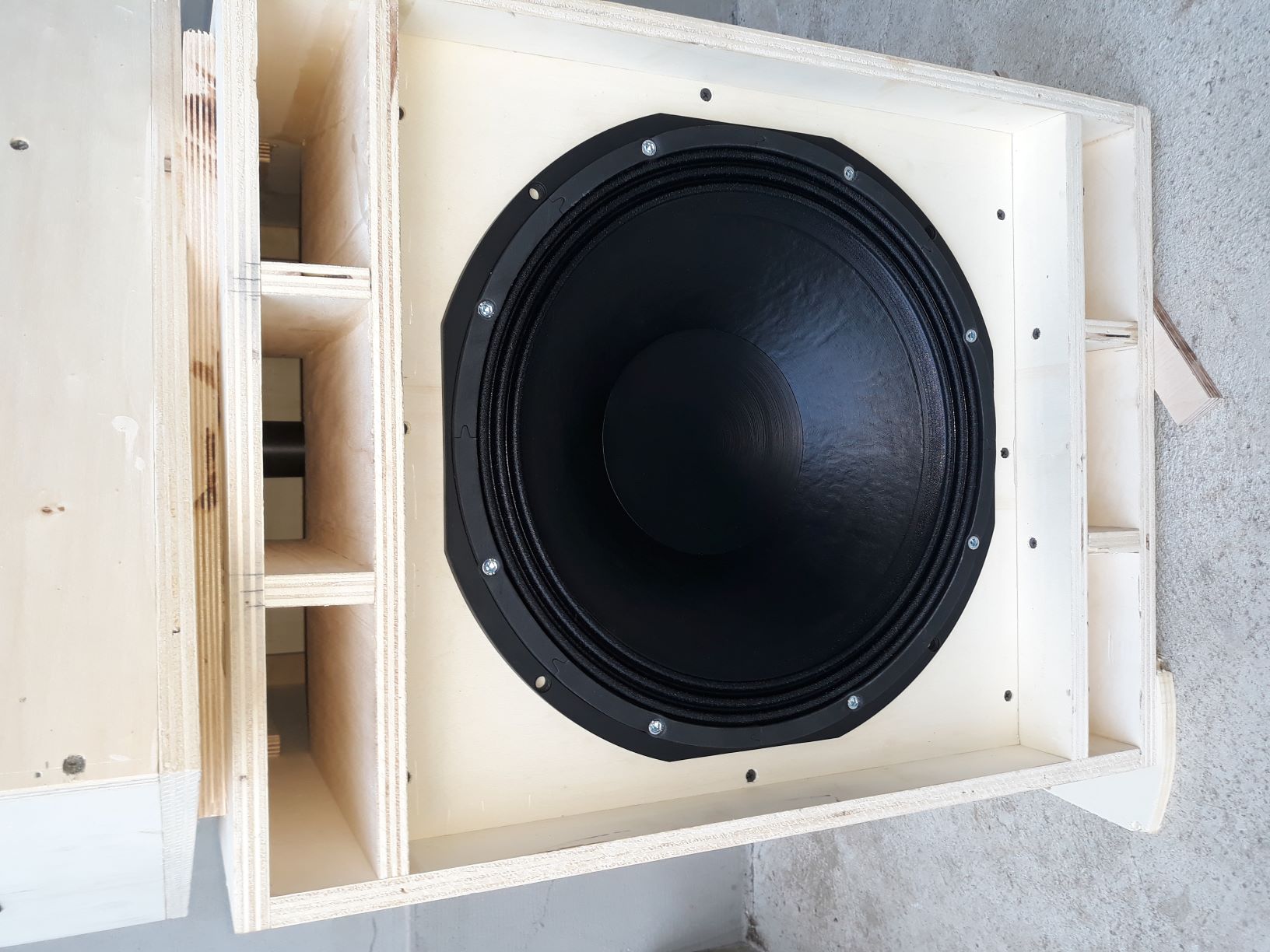

Usor , se apropie vopseaua, accesoriile si cablul de semnal :D :roll:
20190422_214138.jpg [ 209.43 KiB | Vizualizat de 4313 ori ]
20190422_213918.jpg [ 375.27 KiB | Vizualizat de 4313 ori ]
20190422_160317.jpg [ 156.43 KiB | Vizualizat de 4313 ori ]
20190422_160354.jpg [ 278.06 KiB | Vizualizat de 4313 ori ]
20190419_190639.jpg [ 243.42 KiB | Vizualizat de 4313 ori ]
20190419_190621.jpg [ 129.39 KiB | Vizualizat de 4313 ori ]
20190419_190559.jpg [ 143.07 KiB | Vizualizat de 4313 ori ]
20190419_190546.jpg [ 172.04 KiB | Vizualizat de 4313 ori ]

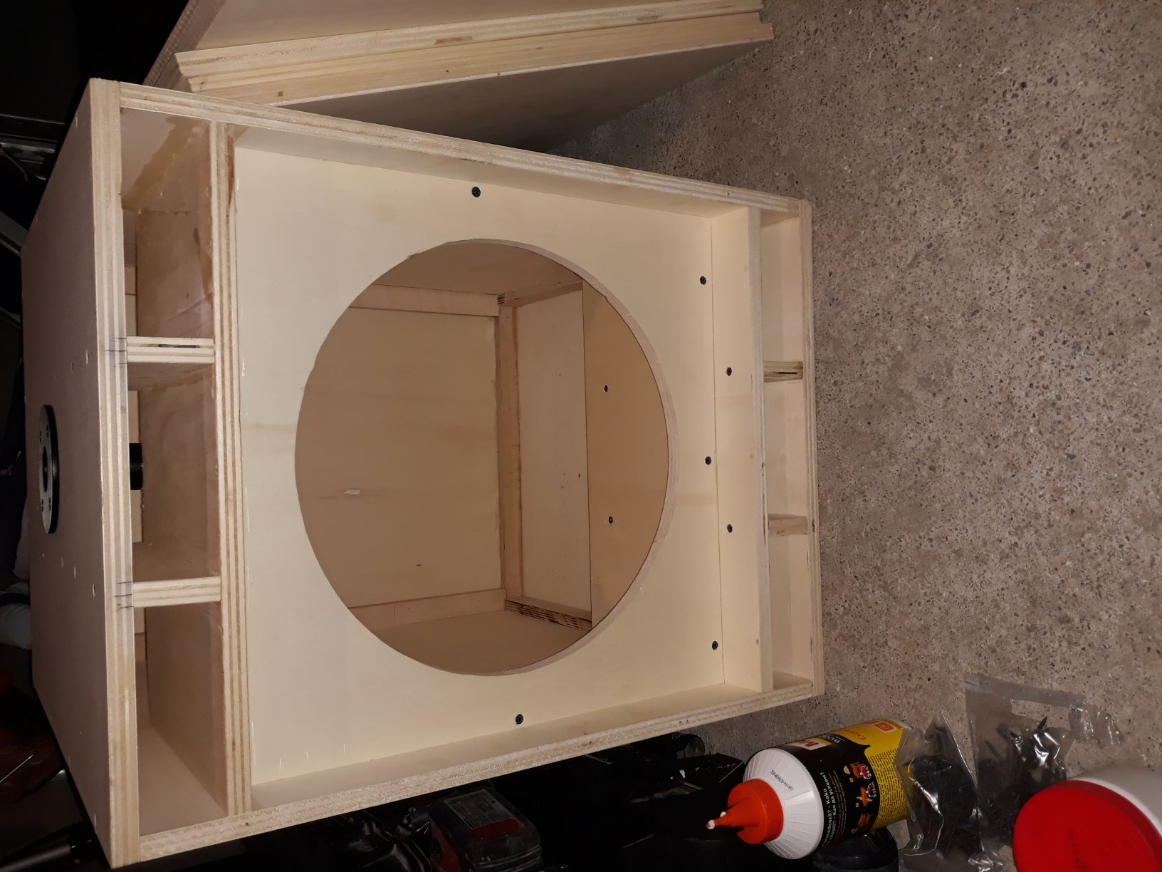

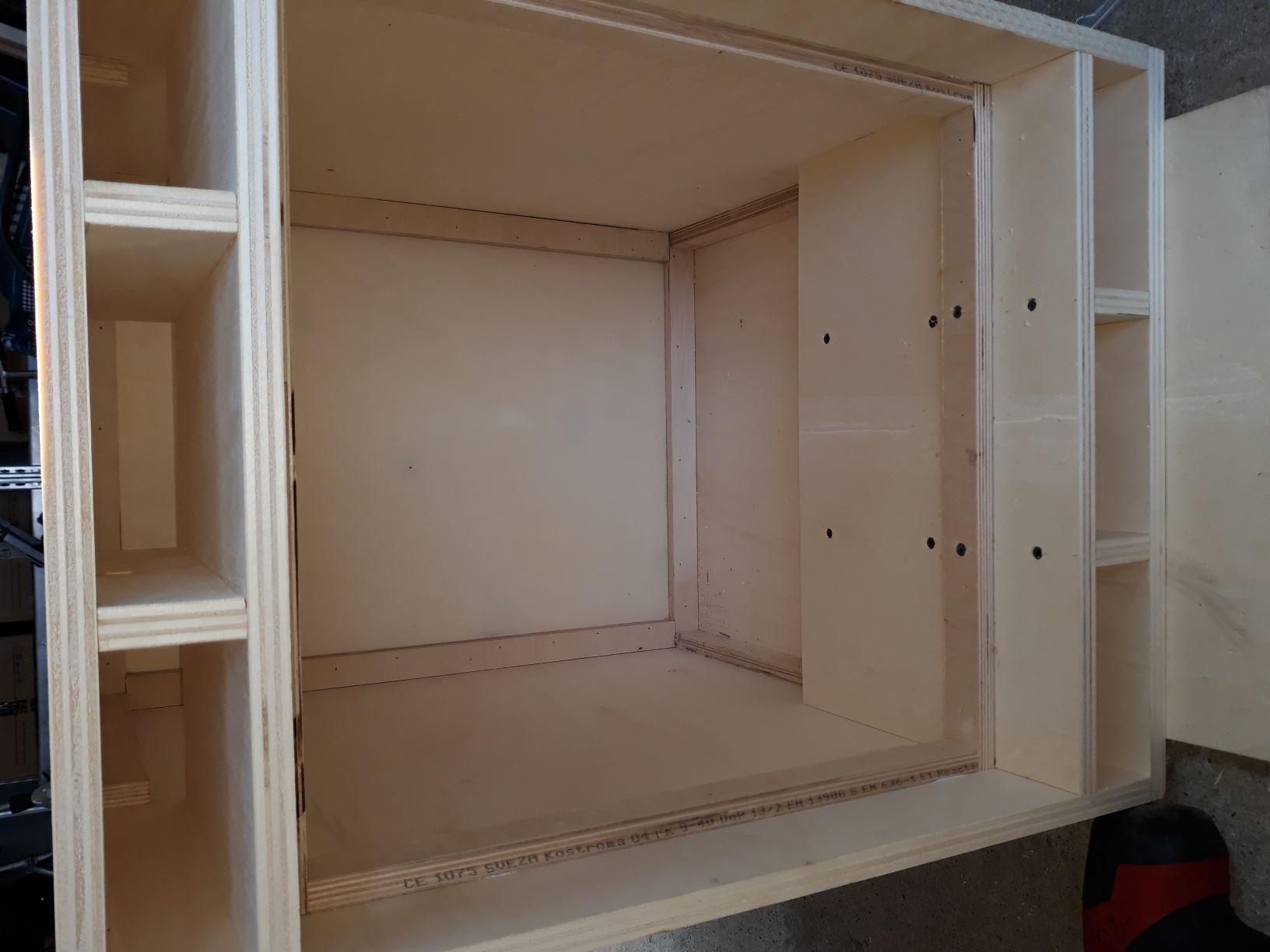

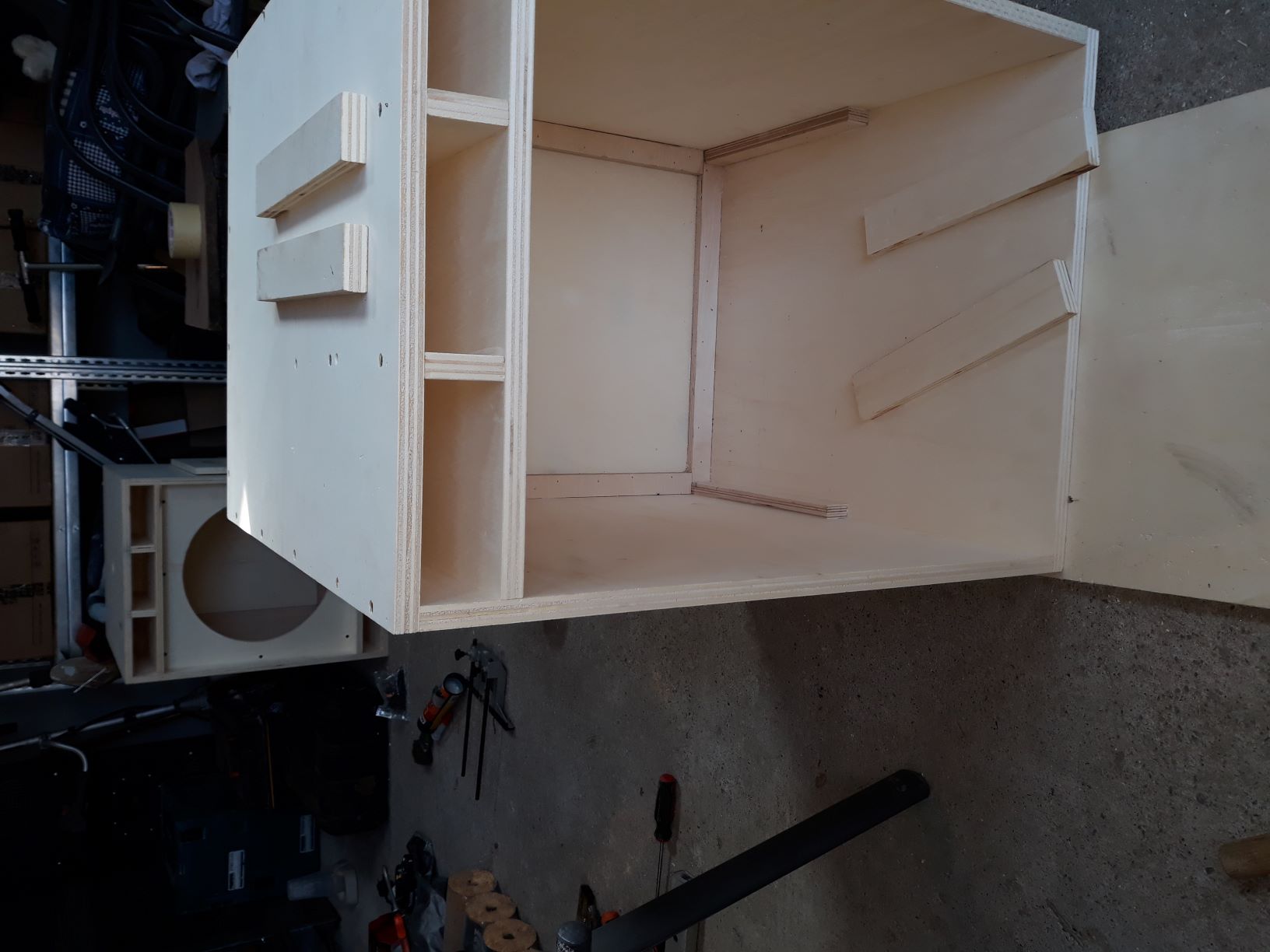

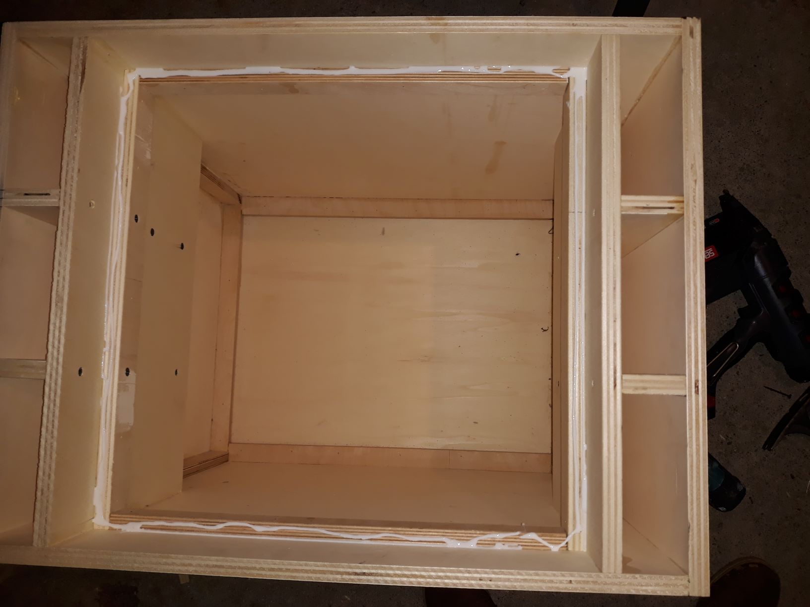

Salutare!

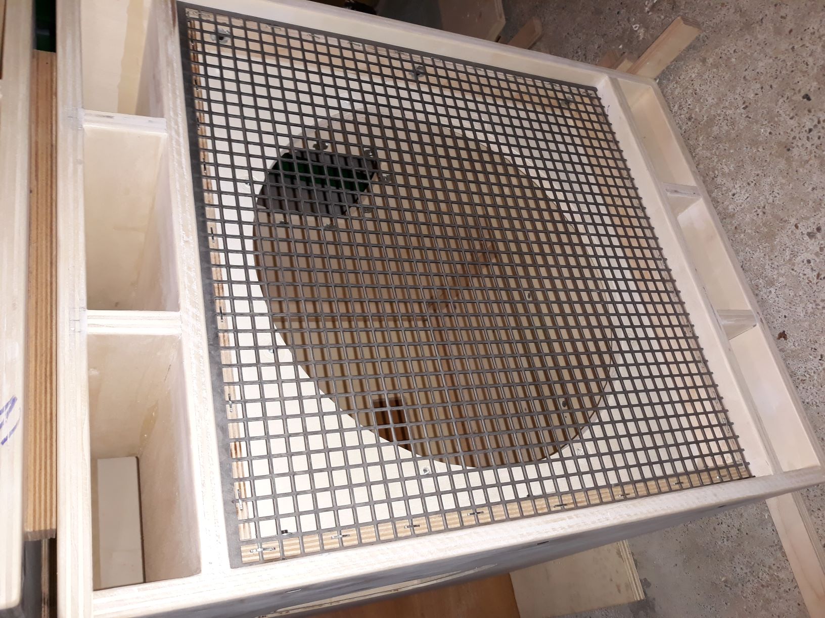

Dupa cum s-a vazut in poze sunt aproape de final, maine daca vremea permite o sa aplic vopseaua dar mai am 2 nelamuriri si va rog daca ma puteti ajuta.
1. In proiectul original am citit ca materialul fonoabsorbant se monteaza pe spate ,o laterala si jos (banuiesc ca jos doar pe jumatate din suprafata pana unde incepe placa portului ).
Intrebare este:eu cum procedez avand in vedere ca am construit porturi sus si jos? Montez vatelina si sus?
2 Cum pot sa tai buretele fonotransparent de pe grilele frontale perfect drept?
Buretele este cel de 9 mm premium
Eu m am gandit sa il tai initial mai mare , sa il lipesc peste plasa metalica, si apoi sa il tai perfect dupa conturul grilei,dar cum????
Am facut cv incercari cu foarfeca ,cutter cu lama noua dar nu iese cum as vrea, se vede ca nu e taiat perfect drept.
 Subiectul mesajului: Re: proiect 2 subwoofere 15 inchi/ Fane Colossus Prime 15 XS
MesajScris: Mie Apr 24, 2019 6:34 am
1. Pui burete pe suprafata dinspre difuzor a portului de jos si de sus si pe panoul din spate.
2. Buretele il pui pe o suprafata plana , pui o stinghie din lemn si il tai cu treceri succesive cu un cutter nou , bine ascutit. Nu te stresa sa fie perfect deoarece buretele se poate intinde sau contracta la lipire dupa nevoie.

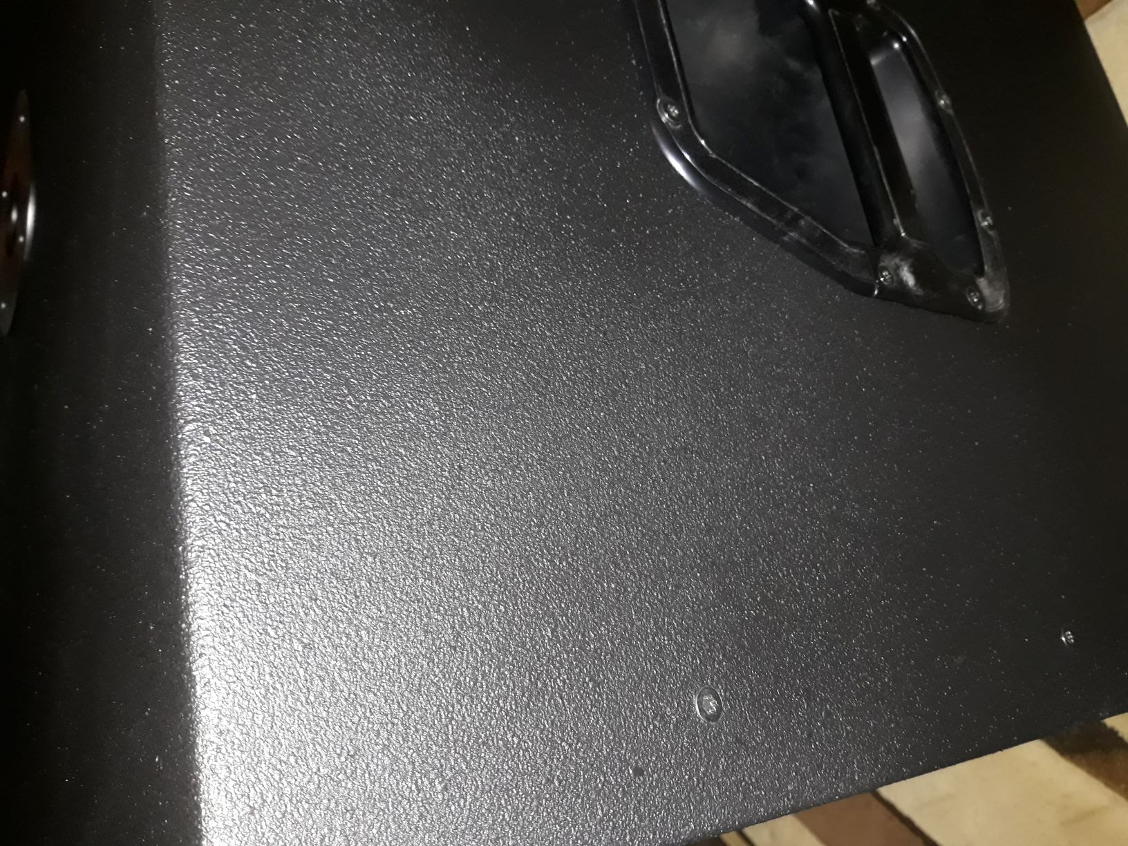

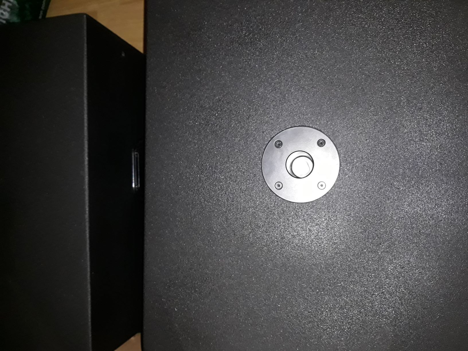

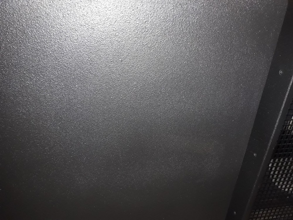

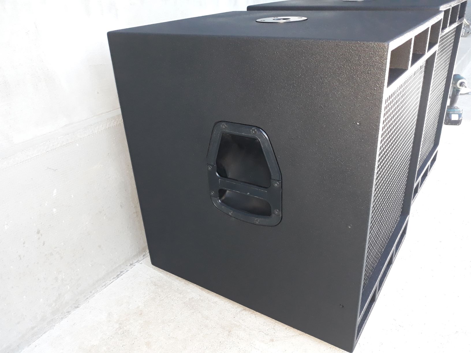

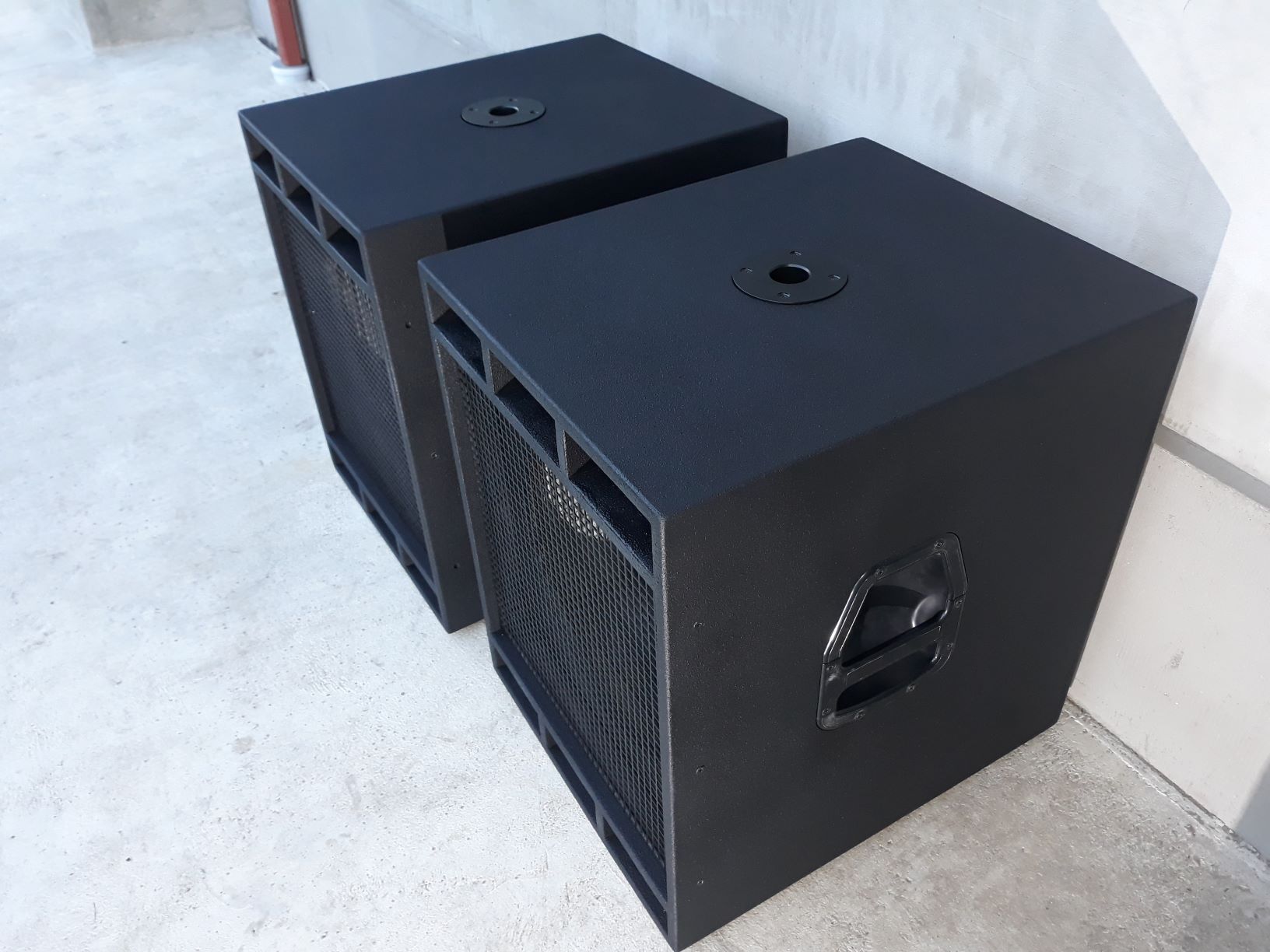

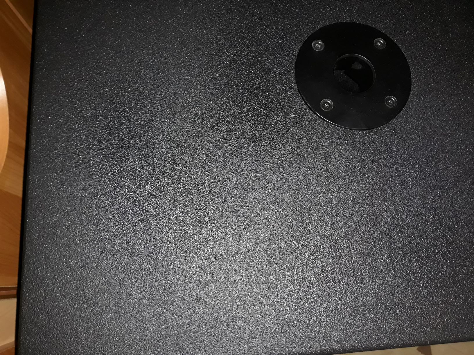

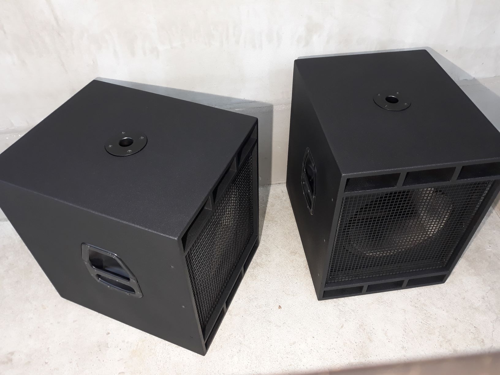

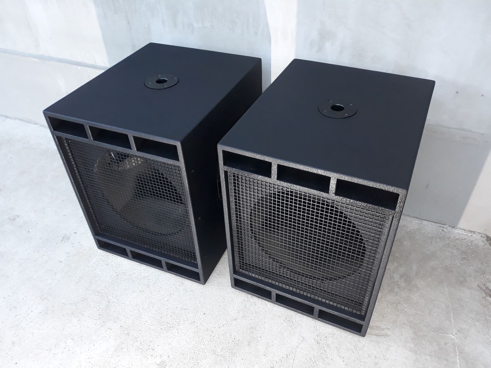

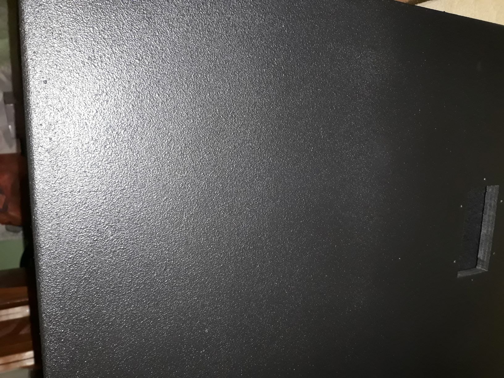

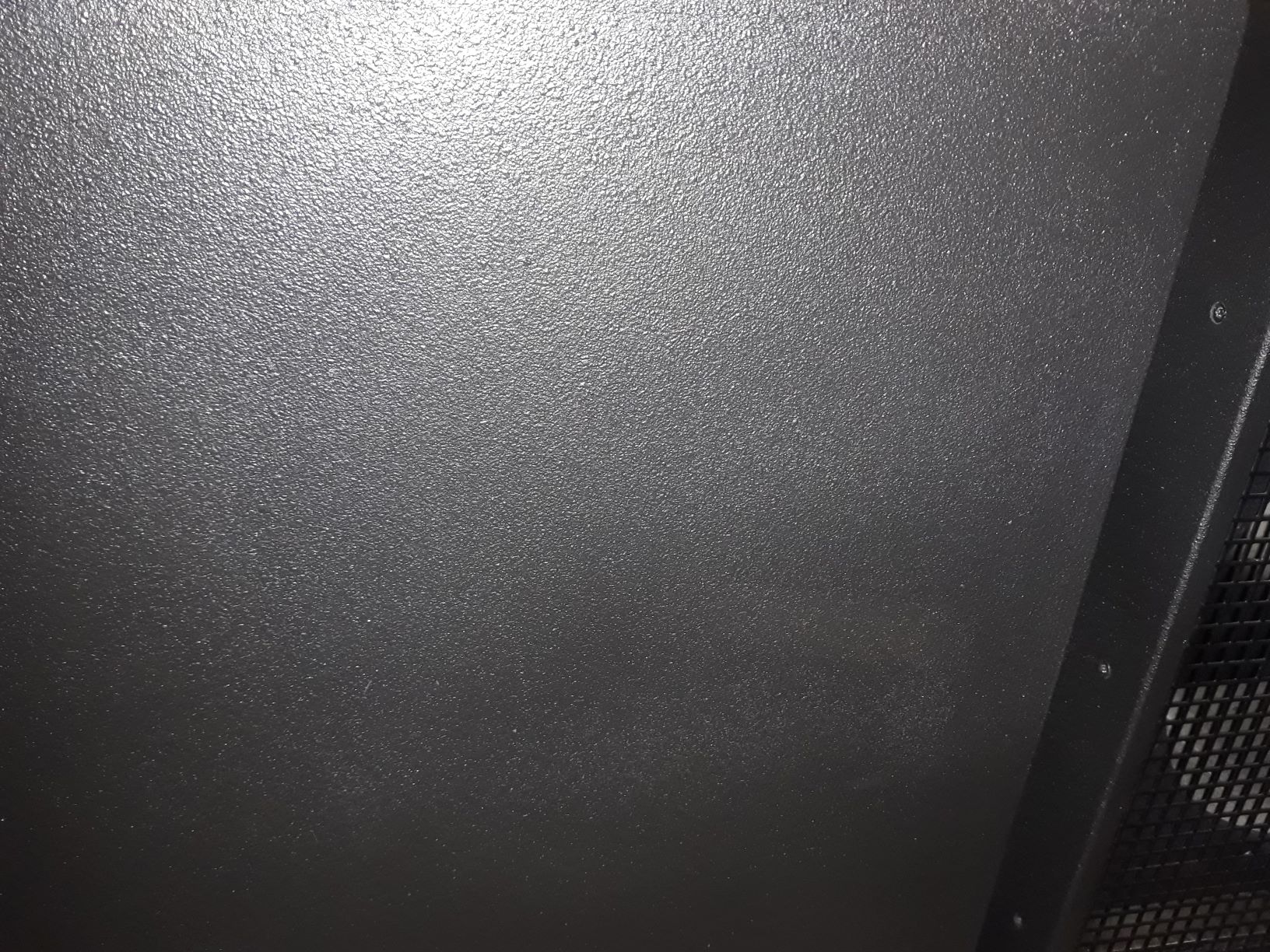

Am facut si cu trafaletul cam in urma cu un an , dar am zis ca e loc de mai bine . Mi s a parut ca textura a iesit cam"putin creata/creponata" , nu prea avea aspectul de bob.
Le am facut pe acestea pana la urma cu pistolul si in mare parte sunt multumit de rezultat, probabil se putea si mai bine.
Compresor am avut unul facut de "batranul" si baga presiune fara probleme,nu scade sub 6- 7 bari nici daca dau non stop
O sa postez cateva poze si cu ele vopsite dupa ce ajung acasa la laptop.
Oricum multumesc de sfaturi!

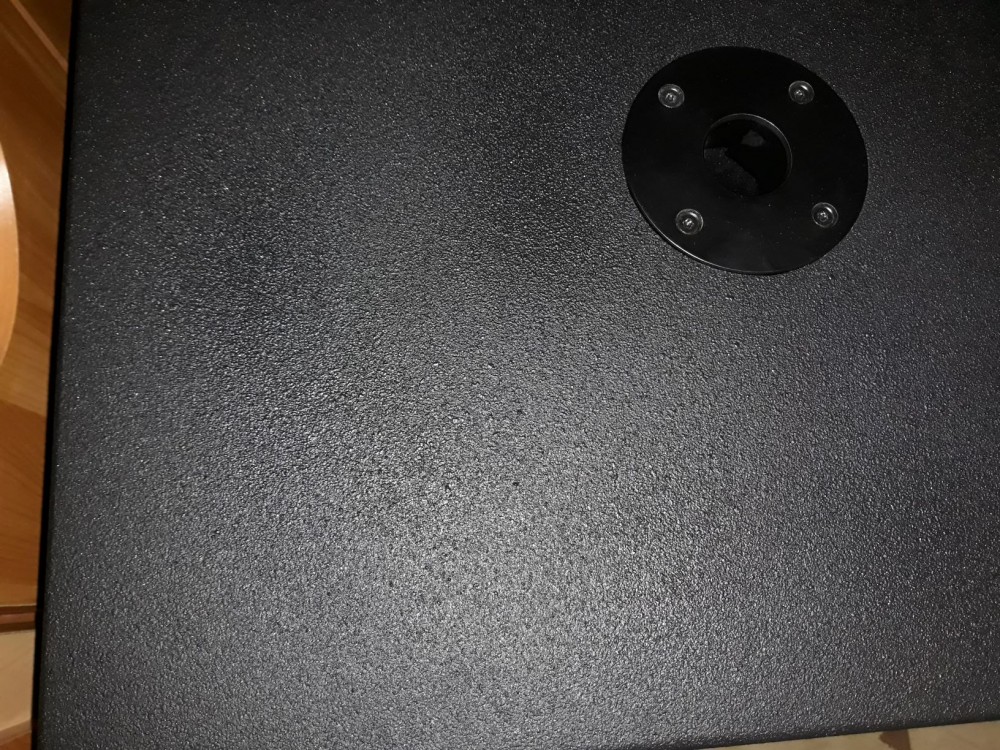

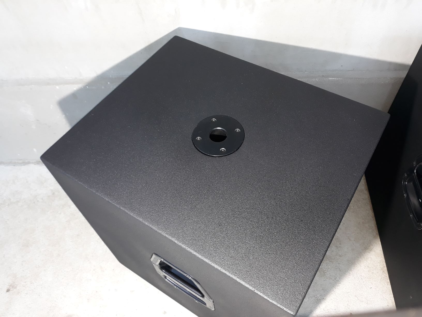

Cam asa au iesit, in realitate se vede mai accentuata textura.
20190424_220047.jpg [ 519.23 KiB | Vizualizat de 4246 ori ]
20190424_215951.jpg [ 418.21 KiB | Vizualizat de 4246 ori ]
20190424_215924.jpg [ 504.31 KiB | Vizualizat de 4246 ori ]
20190424_215859.jpg [ 661.03 KiB | Vizualizat de 4246 ori ]
20190424_215853.jpg [ 348.52 KiB | Vizualizat de 4246 ori ]
20190424_195841.jpg [ 263.44 KiB | Vizualizat de 4246 ori ]
20190424_195833.jpg [ 198.1 KiB | Vizualizat de 4246 ori ]
20190424_195729.jpg [ 215.47 KiB | Vizualizat de 4246 ori ]
20190424_195715.jpg [ 197.92 KiB | Vizualizat de 4246 ori ]
20190424_195706.jpg [ 278.4 KiB | Vizualizat de 4246 ori ]
