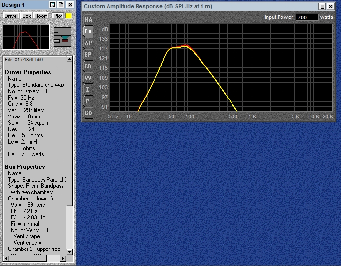

parca mam hotarit ma duc luni sa dau comanda de mdf,domnul mircea pot sa va rog sa faceti o simulare difuzorului meu in incinta de la X1,vreau sa ma uit ce arata in grafic si daca este compatibil cu difuzorul meu va multumesc mult,cind va fii gata revin numai decit cu ceva poze,si inco intrebare este posibil de livrat vopsea tuffcab in Rep. Moldova Chisinau

o sa fac o simulare sa verific.

am citit ca nu lucreaza pe aceiasi fregventa cu alte topuri ar trebui sa reglez dsp x1 35-80hz 24oct sub de 12 in br la 80-200hz 24oct si celae pe medii 200-4500hz inalte de la 4500 corect ar fii asa,in legatura cu vopseaua am un prieten in bucuresti o sal rog sa va contacteze

as taia X1-ul la 70 de Hz si as prelua de acolo cu urmatoarea sectiune

am sa tai de la 70, in rest e corect?

si simularea promisa
arata bine
18pzb100 in X1.jpg [ 318.59 KiB | Vizualizat de 4720 ori ]
