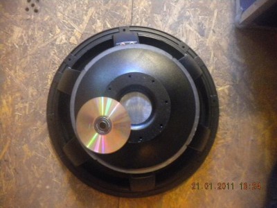

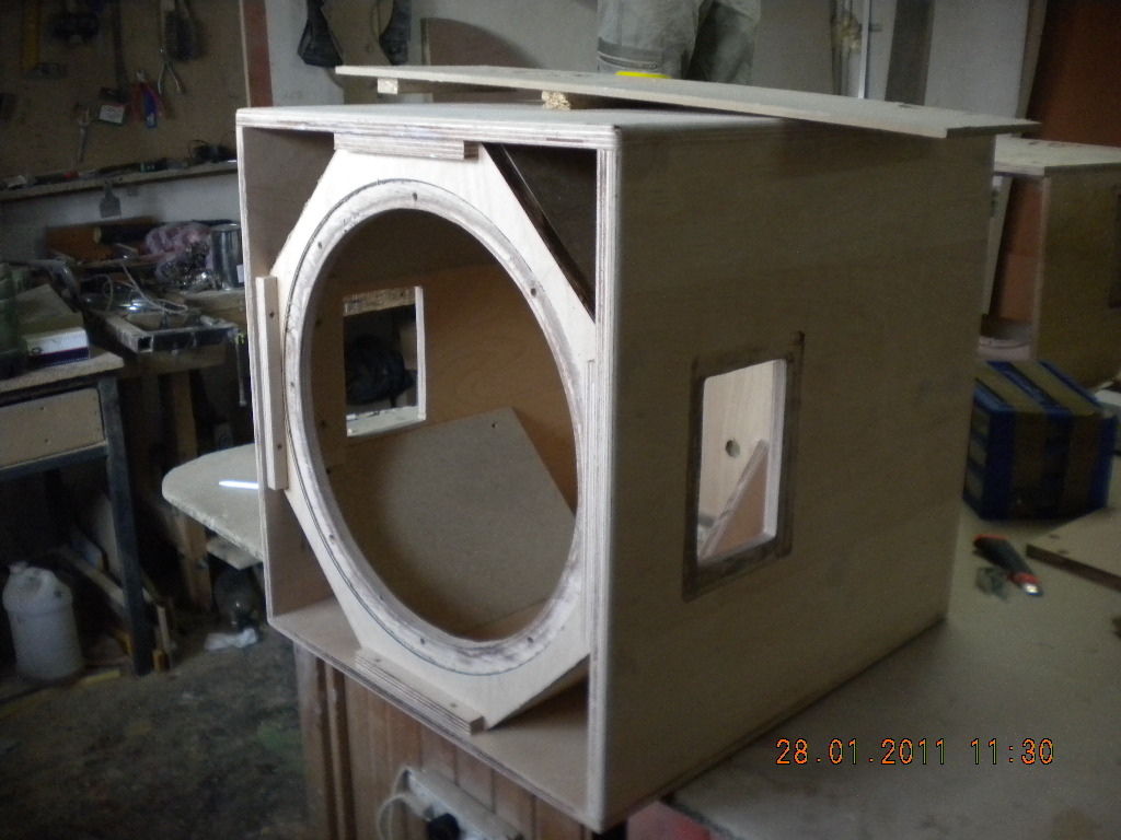

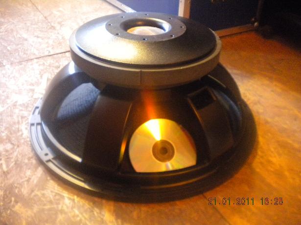

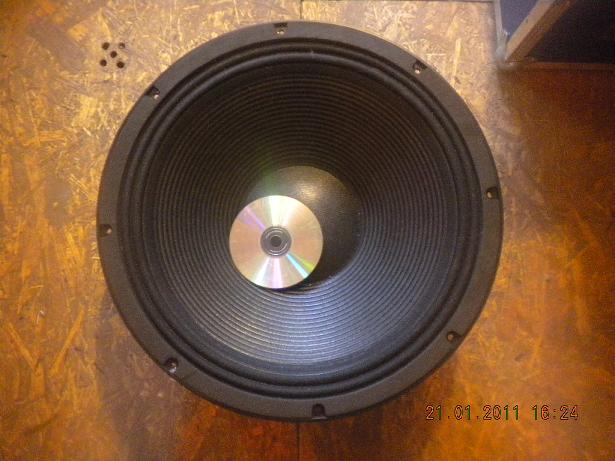

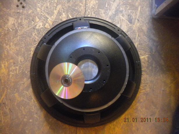

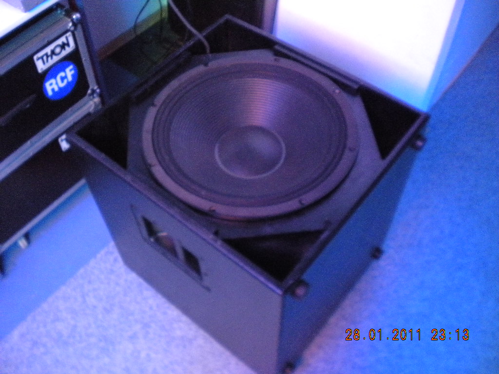

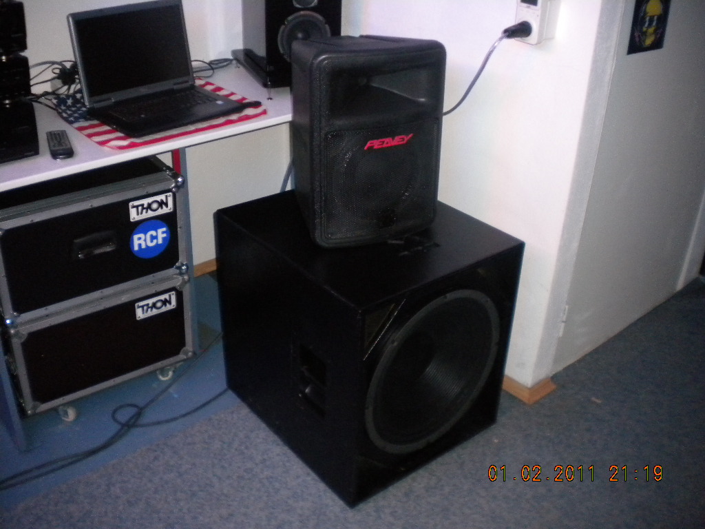

Am si eu un bas ca asta cu difuzoru alte stifturi 18"; Este ft. ok incinta,suna ft bine,are un bas placut,coboara ft bine;

Ai respectat proiectul de la RCF?
Daca da, care din ele l-ai facut, pe cel de 180L sau de 150L?
P.S.: Felicitari pentru realizare :)

Alexandru Budescu scrie:
Milan de ce n-ai poziţionat mânerele acelea la jumătatea adâncimii feţelor laterale ?
probabil acolo e centrul de greutate

la greutatea difuzorului, nici nu ma mir ca pe acolo ar fi centrul de greutate

Ovidiu Gherasim scrie:
Exact; Difuzorul cantareste cu 19,2 Kg (Magnet 200oz,bobina de 5") :roll:
sunt ft. multumit, suna ft. bine! Azi mai fac niste teste,aseara n-am avut timp.
Un filmulet cu difuzorul,din pacate nu stiu sa inregistrez mai bine, distorseaza camera : http://www.youtube.com/watch?v=ybqjKlN8snY
In timpul filmarii,am folosit si 2 boxe,10"+1" (top),care nu se vede..deci,frecventele medi-inalte vin din topuri,nu de la difuzorul alte stifturi! E ft. puternic dif u,cea ce place mult ca are si un sunet moale,comparativ cu multe alte difuri 18",pe care am/am avut!suna bine si fara incinta.Are suficient bas si fara incinta,linga 2 topuri mentionate de mai sus,folosite la 35-40%. :D
Daca cineva mai are acest dif. va rog sa ma contacteze.
