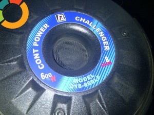

stie cineva daca se potriveste si acest tip de dif in incinta supercompacta?
c18lf.jpg [ 25.94 KiB | Vizualizat de 9459 ori ]
 Subiectul mesajului: Re: Subwoofer 18" supercompact pt aplicatii portabile
MesajScris: Mar Noi 20, 2012 10:52 am
Conectat
Da, fara probleme
