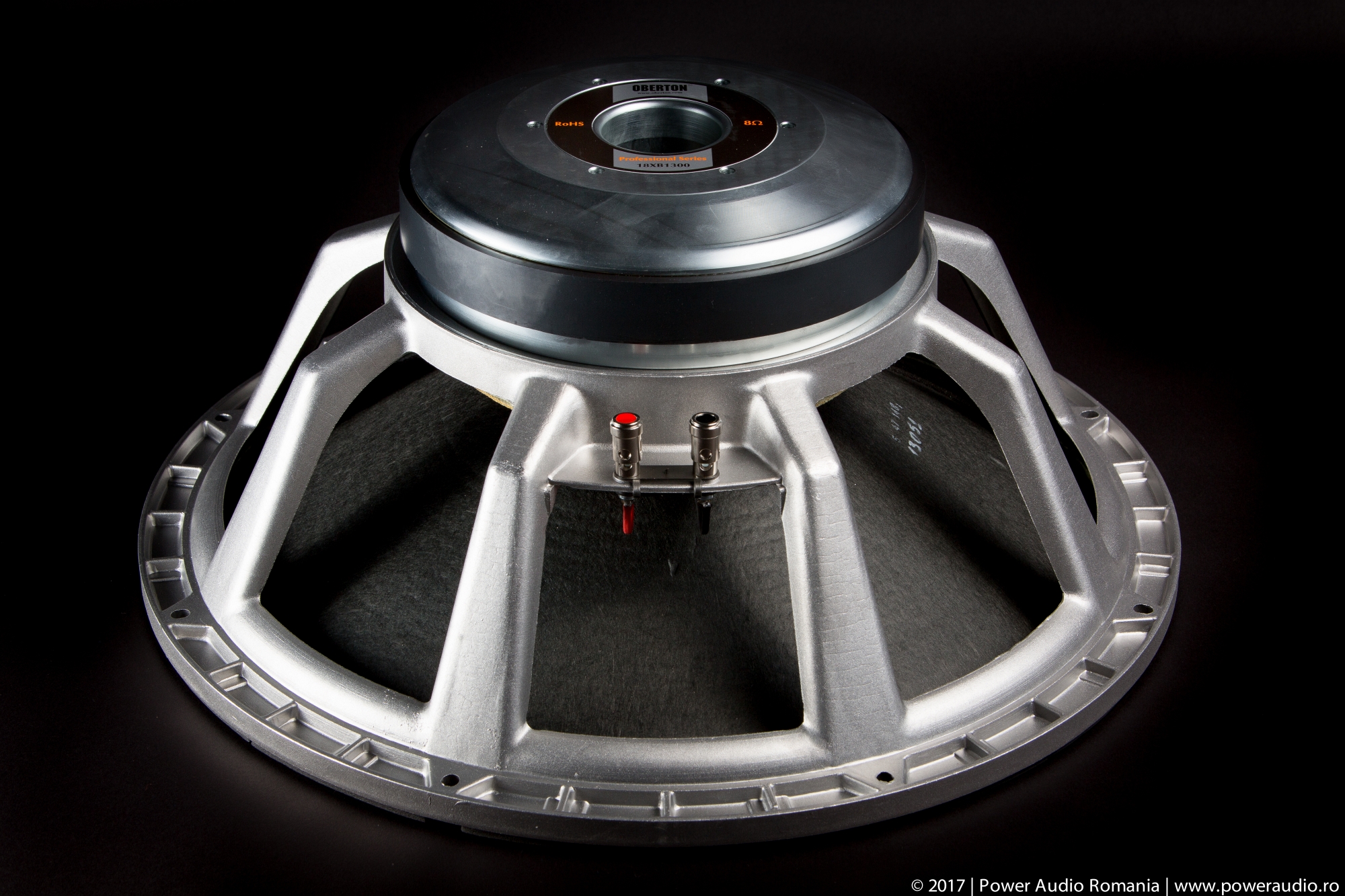

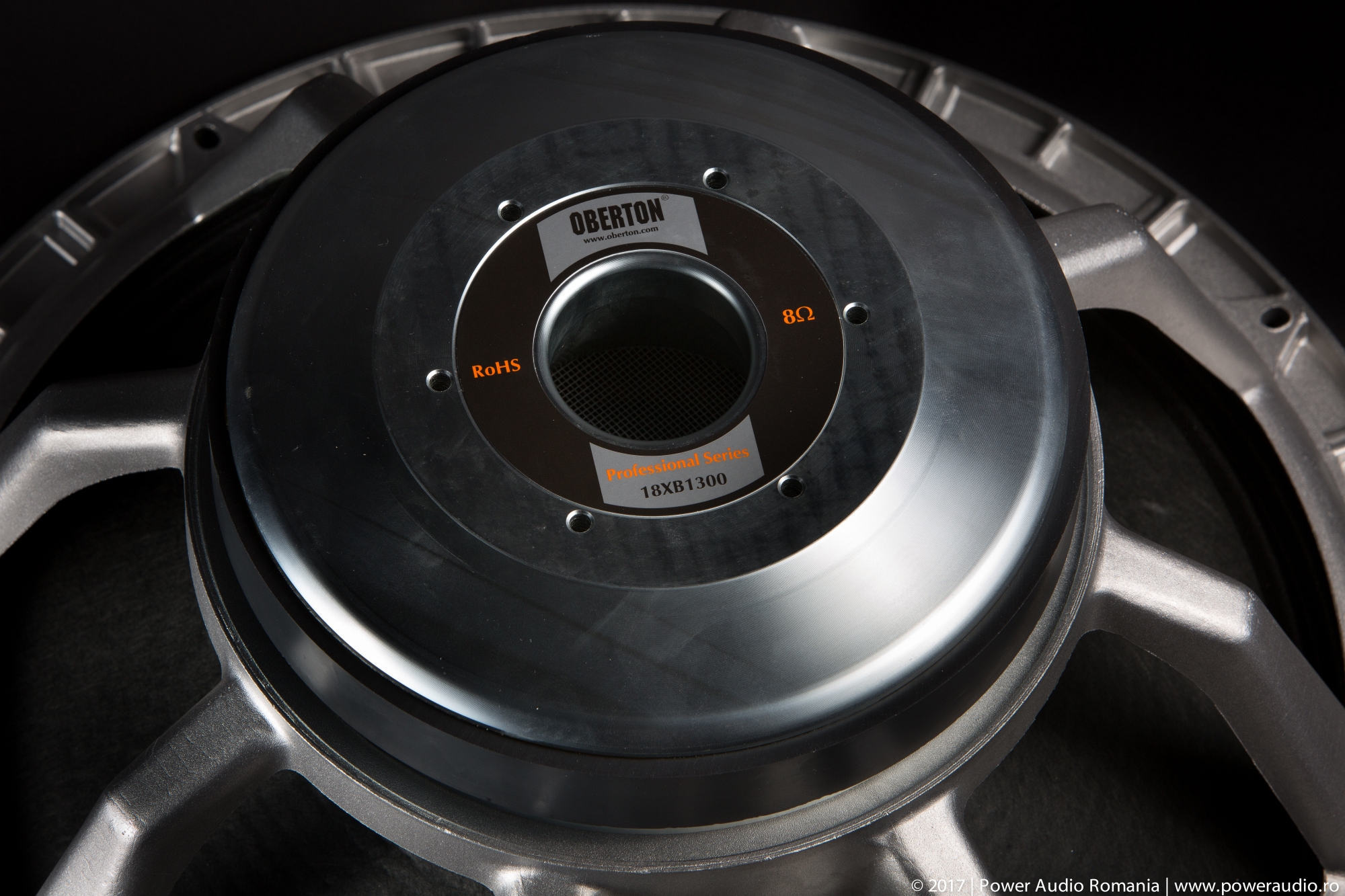

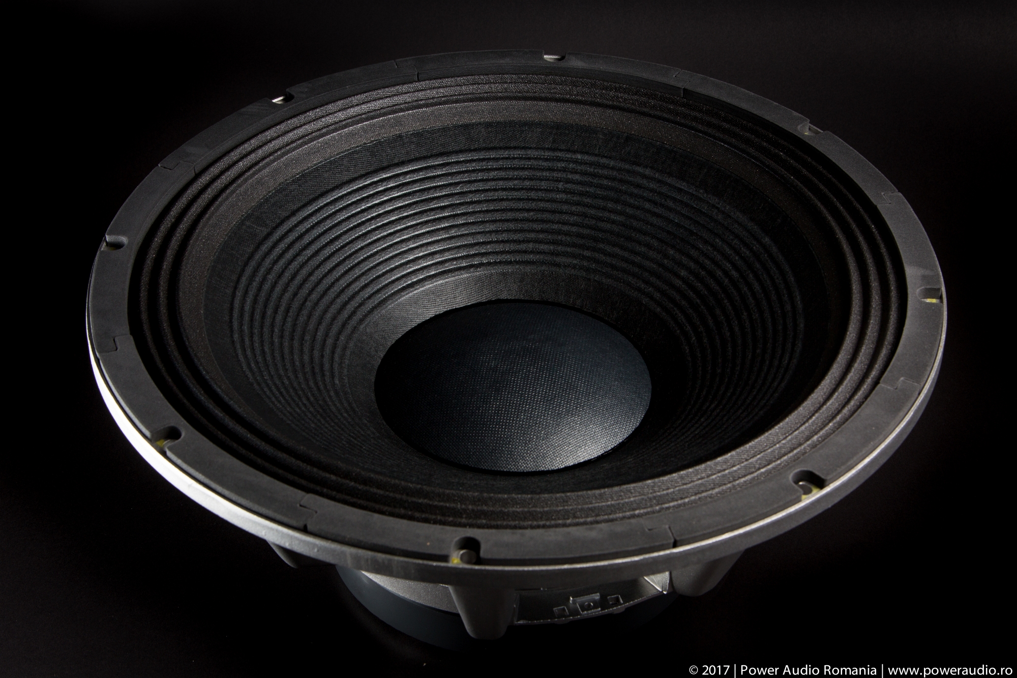

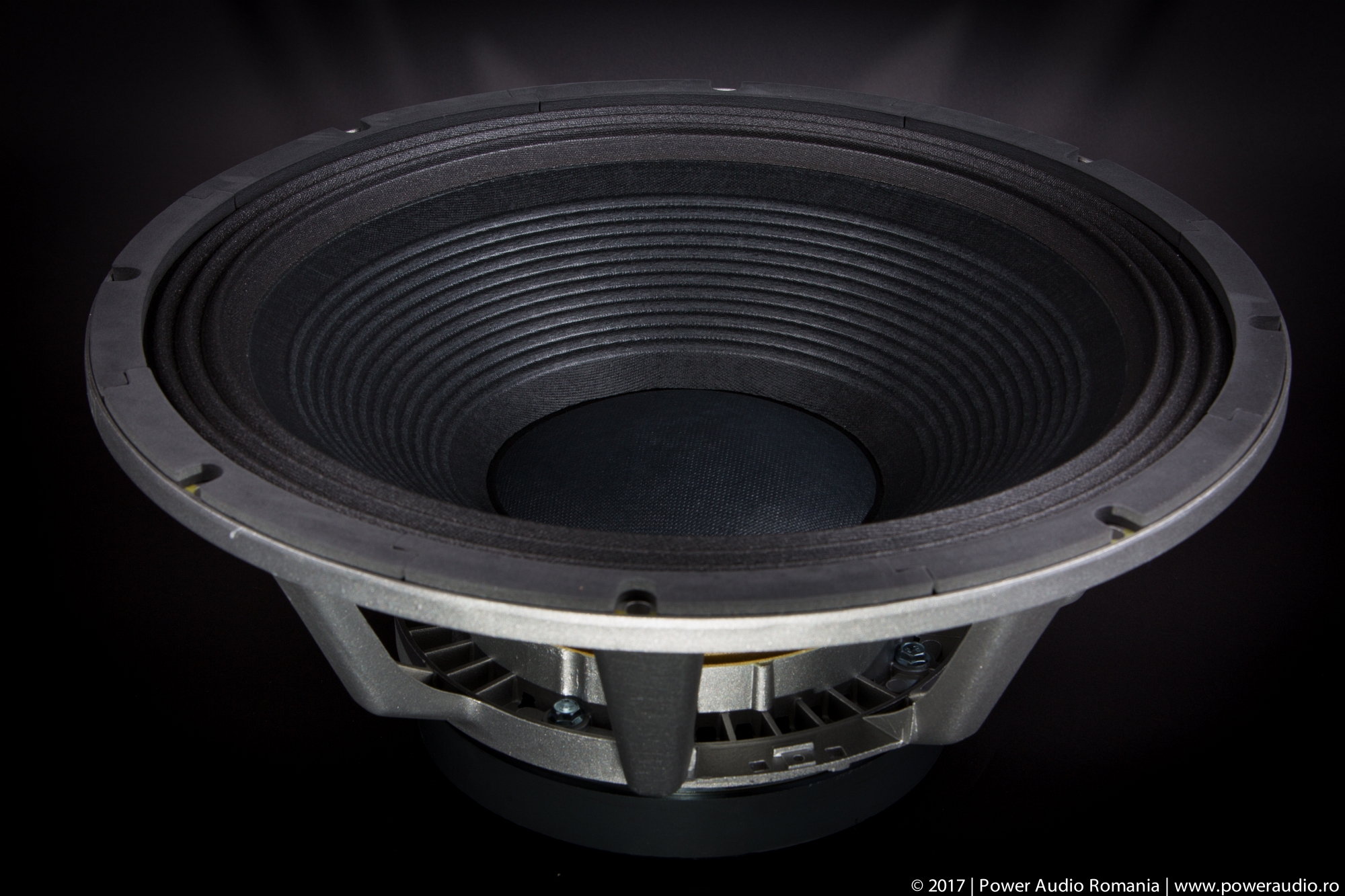

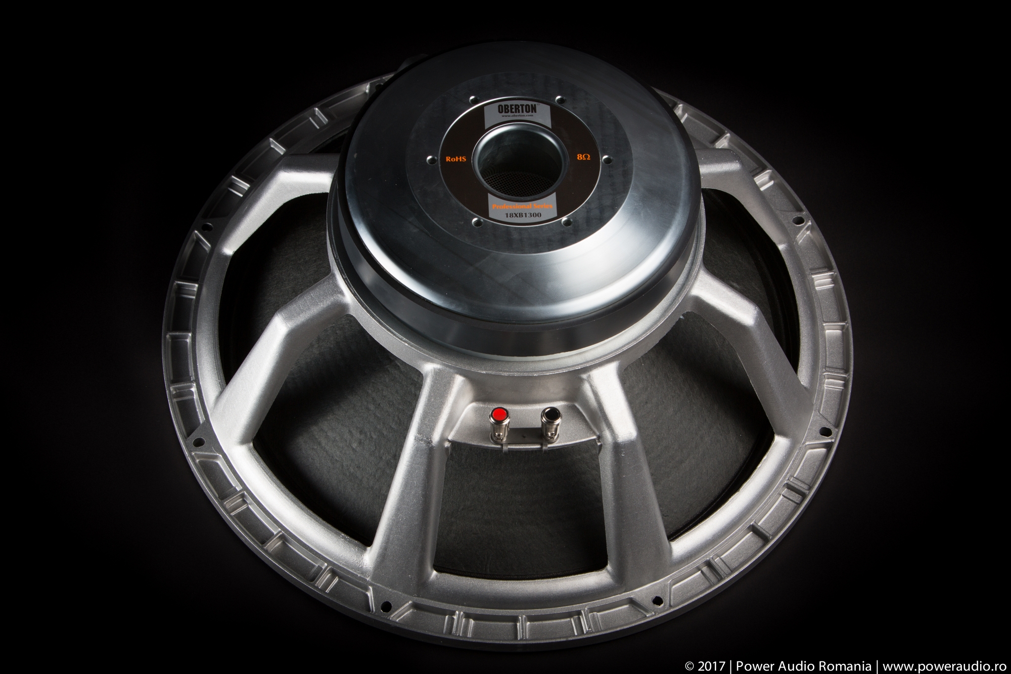

Acest difuzor este urmasul difuzorului Electrovoice EVX180B folosit in majoritatea subwooferelor high end , vandute de Electrovoice si Dynacord.
Designul initial a fost imbunatati de Oberton si adus la cerintele si specificatiile cerute in anul 2017
Puterea este mult mai mare - 1300W AES, se folosesc materiale de foarte buna calitate iar performantele sunt mult imbunatatie.
Un avantaj evident este in acest moment , faptul ca designurile dezvoltate pentru acel difuzor , pot fi updatate cu acest nou produs , fara a schimba nimic. Sasiele sunt 100% compatibile la prinderi, au acelasi diametru , aceleasi gauri de suruburi, dispuse in acelasi mod.
Practic, orice design dezvoltat pentru EVX180B poate fi dotat cu Oberton 18XB1300 fara nici un fel de problema.
Parametrii T/S au fost echilibrati in asa fel incat sa fie compatibil cu proiectele modelului anterior.
Trebuie sa mentionez, ca acest difuzor este recomandarea noastra pentru subwoofere de tip FX20
