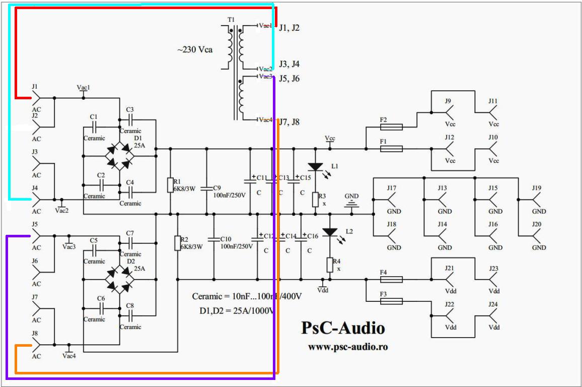

Toate bune si frumoase pana sa alimentez redresarea de la un transformator cu priza mediana.... Schema redresarii are 2 punti separate si e proiectata pt un traf cu 2 infasurari separate.
Pe schema arata ca daca ai traf cu priza mediana atunci Vac2 si Vac3 trebuie puse in scurt practic inseriind puntile redresoare. Am incercat o zi intreaga cu trafuri diferite dar de fiecare data se arde siguranta. Daca alimentez numai o punte/alternanta totul este ok. Cautand pe internet am dat peste http://sound.westhost.com/project04.htm care a o configuratie putin diferita si care imi da de banuit ca placa de la PSC merge numai cu traf cu 2 infasurari diferite...si priza mediana se creeaza dupa redresare intre condensatori...

Foloseste redresarea simpla cu o punte si 2 brate de electrolitici.
Ala este facut pentru 2 secundare TOTAL separate care se insumeaza pe electrolitici.
Tu practic pui secundarele in scurt prin cite un brat de diode.

Adica doar asa este corect ( [performantele obtinute sunt maxime folosind aceasta configuratie cu doua punti redresoare ) , cu doua infasurari secundar de forta , identice dar separate galvanic :
