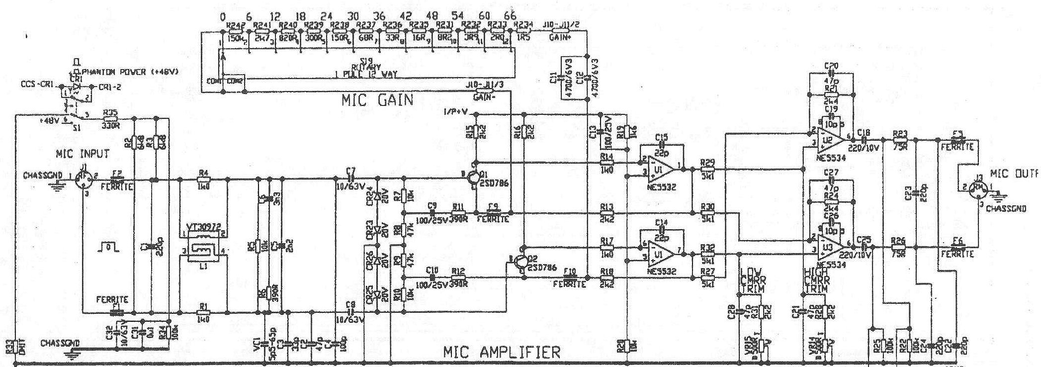

Configuratia corectiei ( tip RIAA in cazul 1. http://docdro.id/ErlZdDW ) a fost folosita de AKAI inca de prin anii 90 la modelul GX 95 MKII ( in acest caz NAB ) si aveau si un servo control al offsetului la iesire.Suna foarte HI-FI si fara nici un pic de ""dulceata"".Intrarea era balansata pe bune.De preampurile AMEK sunt foarte impresionat dar am o mare problema in a gasi tranzistoare cu RBE mic.Seriile 2SB737 si 2SD786 nu se mai fabrica de mult timp,cei de la Studer au mers pe ""europenisme"" gen BC337(desi schema este foarte veche si nu era cazul sa fuga de japonezisme dar asta era probabil una din sarcinile de servici).Mai existau ceva replici sub alta denumire a celor de la RENESAS dar ROHM le-a dat clasa la toti cu aceasta pereche de tranzistoare!

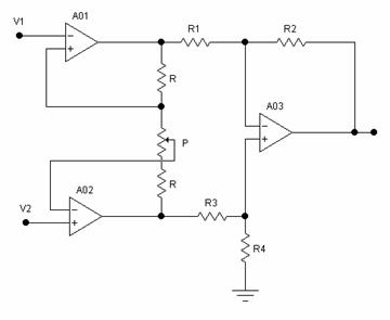

O intrare balansata, tipică amplificatoarelor de instrumentație , cu intrare hibrida adică ajutata de tranzistoare în genul AMEK sau ca alternativa tot o intrare de instrumentație dar cu LT1028 , cu reglaj de gain și o ieșire balansata , DC servo etc ar putea fi un bun exercițiu tehnic .
Eventual ar merge adaugat și un reglaj de ton ( semi sau full ) parametric , conectat tot balansat floating ...
Ce părere ai de un asemenea concept ?

Acest tip de schema foloseau japonezii de la Tascam la unele console ale lor avind ca intrare NJM2114 urmat de NJM2068 daca imi mai amintesc bine.Suna tare bine ''japonezaria'' aia.Mai greu cu eq-ul pe balansat...Atenuezi dar cum accentuezi?Se poate face dar e jale cu dual potentiometru perfect echilibrat pe ambele piste...Chiar o sa caut schema aceea de Tascam ca tare frumos canta...

Se poate face și eq-ul pe balansat doar cu potențiometre chioare pentru atenuare / amplificare , am deja o idee în acest sens .
O voi prezenta aici , când voi dispune de puțin timp liber .
Aștept schema cu conceptul celor de la Tascam !

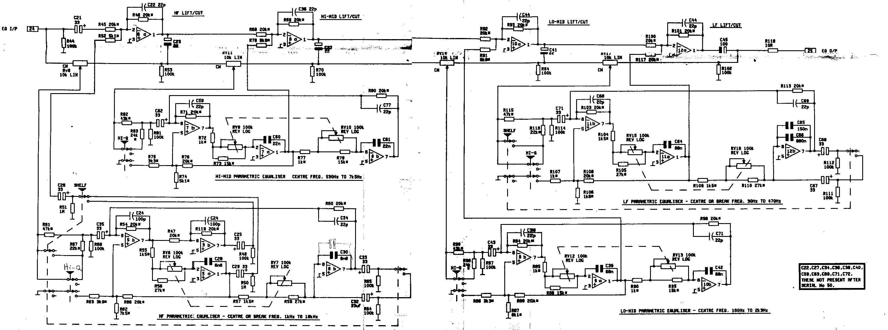

Corector de ton cu pedigree :wink: : http://www.gyraf.dk/gy_pd/calreq/calrec.htm
