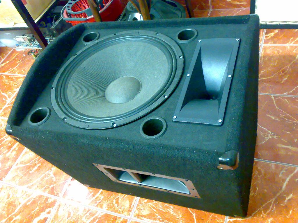

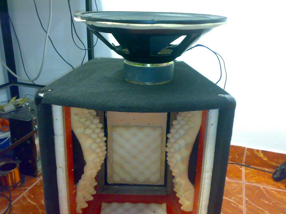

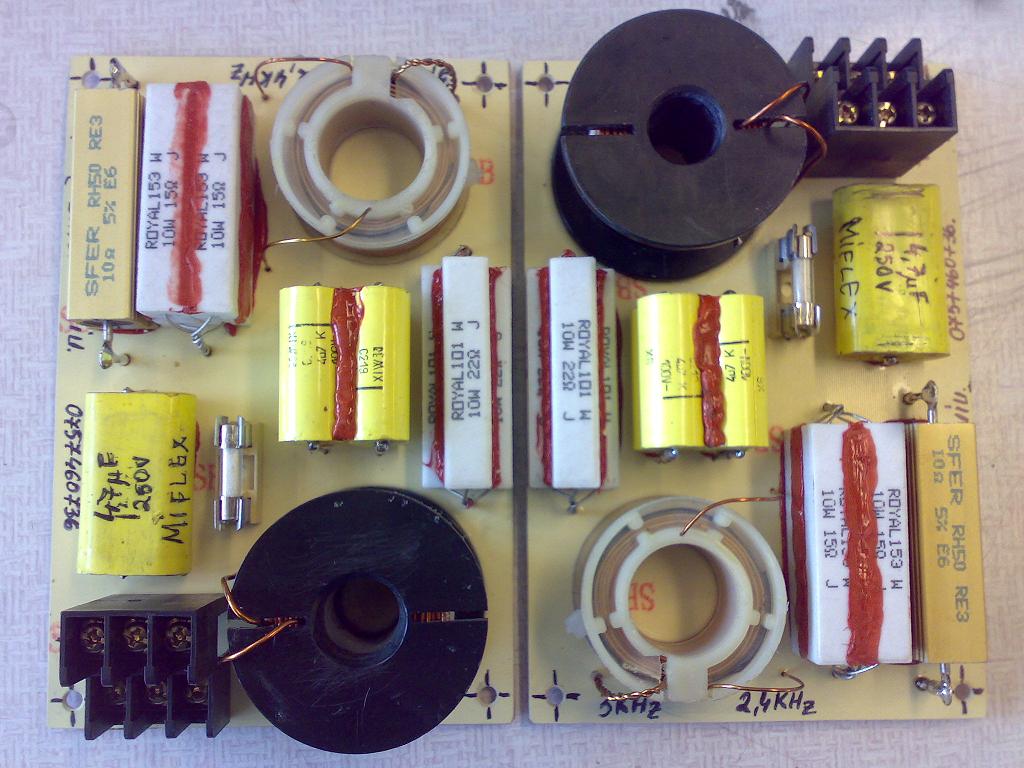

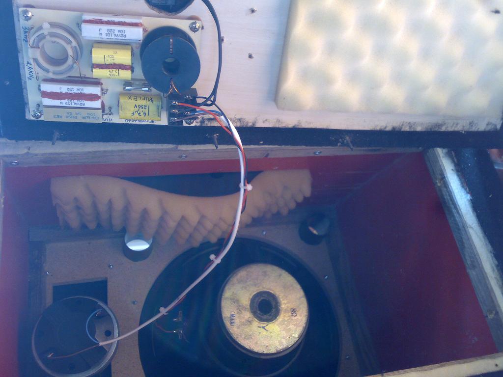

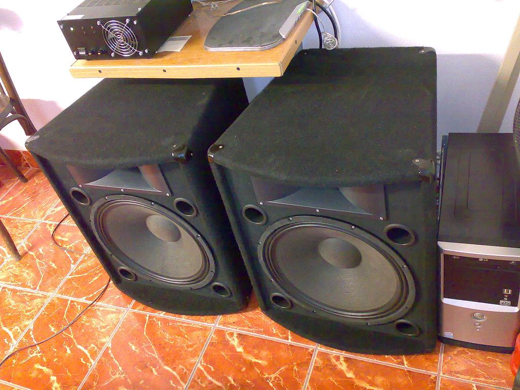

vreau sa va prezint 2 boxe fullrange cu joase de 15 inch cu bobina de 2inch 8ohm si drivere cu bobina de 1,75inch 8ohm cu iesire de 1 inch incinte si filtre construite de mine in totalitate care au lucrat pe putere de 350w de 4 ani fara problame.
18032012131.jpg [ 161.66 KiB | Vizualizat de 3977 ori ]
25022012548.jpg [ 151.74 KiB | Vizualizat de 3977 ori ]
25022012550.jpg [ 163.62 KiB | Vizualizat de 3977 ori ]
23022012543.jpg [ 120.52 KiB | Vizualizat de 3977 ori ]
Comentariu fişier: observati ca pe difuzorul de bass scrie 150w dar eu le folosesc de 4 ani pe puteri de peste 300w si nu am probleme cu ele!!! Driver inalte Alien AN-02

 Subiectul mesajului: Re: Fullrange 15 inch 350w
MesajScris: Mar Iul 03, 2012 7:48 pm
Mesaje: 144
Localitate: TM
Felicitari pt constructie si pt munca depusa. Ai folosit un proiect de pe net pt boxa si filtru sau le-ai calculat tu ?
Ce amplificator ai folosit ?
MesajScris: Mar Iul 03, 2012 8:30 pm
Membru din: Lun Noi 29, 2010 11:30 pm
Mesaje: 30
Localitate: greci
Bojin Florian scrie:
am acordat incinta cam la 50hz si filtrele le-am calculat cu un program de pe net apoi am calculat atenuarea la drivere.Le folosesc pe un amplificator cu etaj final mos-fet facut de mine

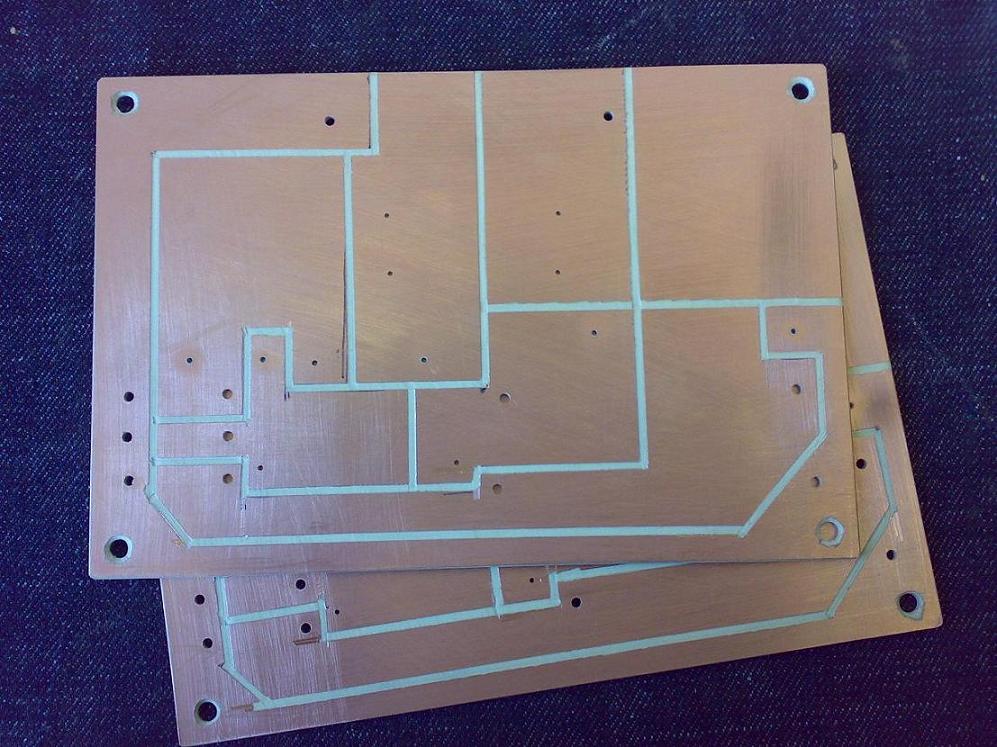

MesajScris: Dum Oct 14, 2012 2:39 am
Mesaje: 876
Localitate: Giurgiu
Imi poti spune si mie cu ce ai decupat traseele pe placuta te rog? :mrgreen:
