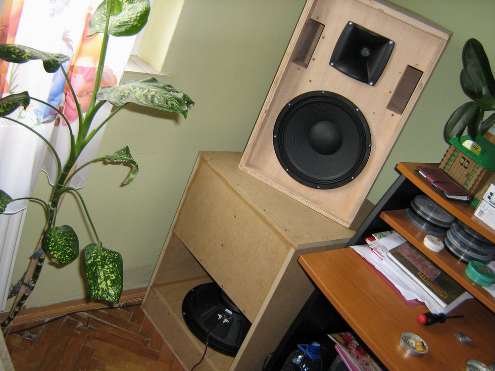

am rezolvat problema cu niste rondele de cauciuc, treaba ok. Am pus si putin fonoabsorbant, cam 20 cm intre S1 si S2 si totul s-a schimbat mult in bine, coboara foarte, foarte bine, suna mult mai curat, nu "izbit" cum imi parea inainte, azi l-am si procesat putin. Deci pot spune ca suna demential, sincer. Trebuie sa incercati asa ceva, pt ca merita. In curte, aproape ca tine pasul cu 1 satelit de 15+ WND72. In sala sunt 100% convins ca doi basi de-astia vor face ravagii. Deci pot spune ca vibreaza cimentul in fata lui :mrgreen:. Maine o sa termin a doua bucata si intentionez sa-mi fac 4. Am si cantarit unul: complet, cu tot cu difuzor ajunge la aprox. 27 kg.
o poza :)

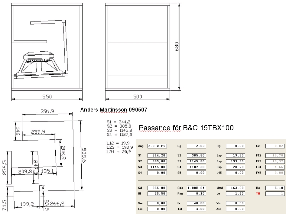

Zsolt,pui aici proiectul te rog ? Si eventual ceva pozici ... MS
 Subiectul mesajului: Re: Tapped Horn MTH 30 & Hybrid Cubo12
MesajScris: Dum Mai 20, 2012 11:57 am
Membru din: Mar Iun 14, 2011 7:42 pm
Mesaje: 16
Localitate: Satu Mare
Proiectul e de la Martinsson: http://www.martinsson.cc/blog/index.php ... 331-002637.
Il gasesti la pag. 5.
