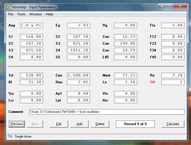

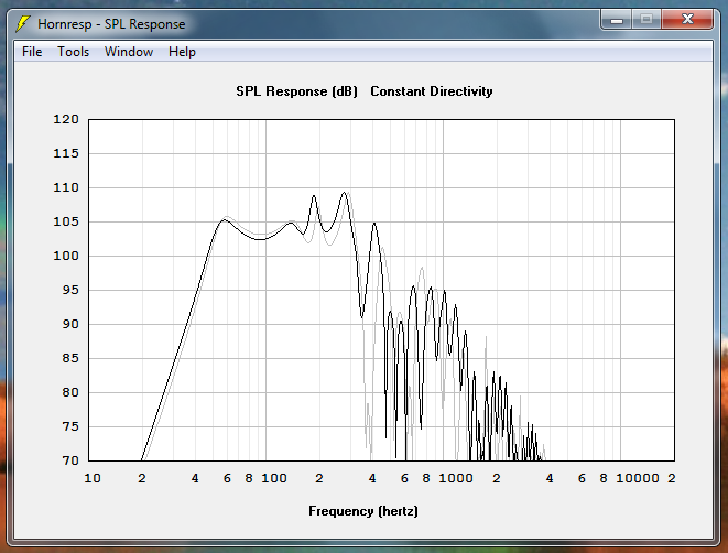

Apropo, Ovidiu, eu am simulat in hornresp MTH-ul si TH-ul asta, iar astapierde umpic in fata MTH-ului...
Poti sa pui un print screen cu datele de input si sa le simulezi ambele cu acelasi difuzor. Mersi

Fechete Ionut scrie:
in zona de sub 55 Hz Tham 12 e cu 1 dB peste MTH
peste 55 Hz MTH-ul e peste cu putin mai mult de 1 dB
poti pune un print screen cu spl response-ul din hornresp ? acelasi dif, 12ws600. Ms
gri - MTH
negru - Tham 12

comparatie.png [ 99.04 KiB | Vizualizat de 5541 ori ]
