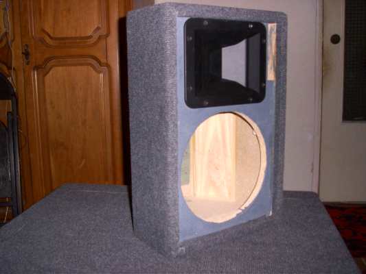

eu am folosit pht-411 ( atentie in cazul acesta , deoarece spatiul liber intre componete este 0 mm ! nu exista loc pt greseli )
satelitul aproape finalizat arata asa:
filtrul folosit de mine intre midbass si inalta este acesta:
