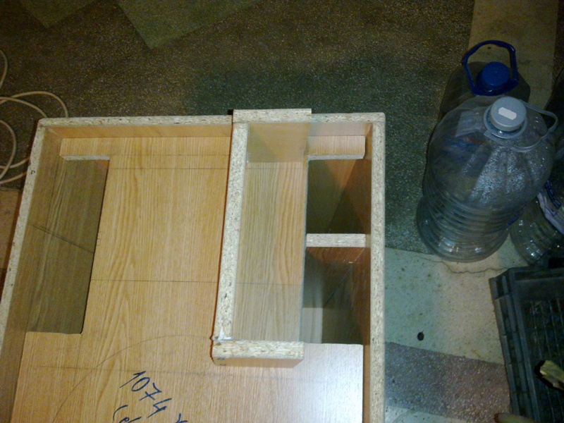

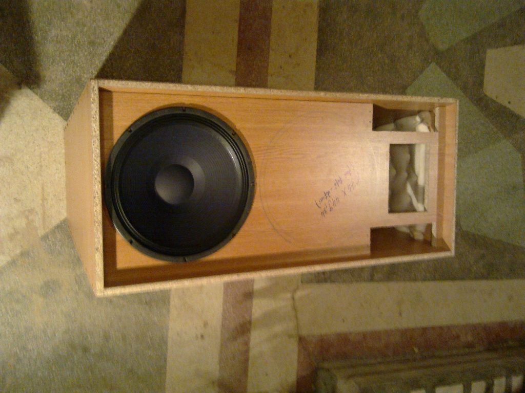

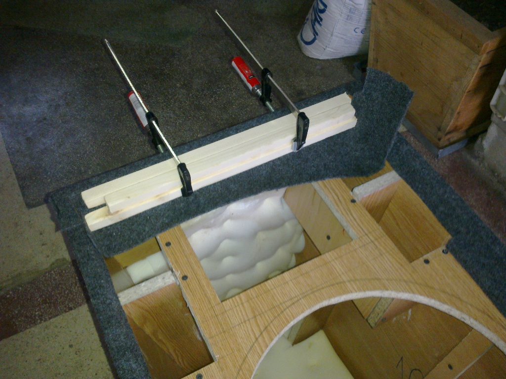

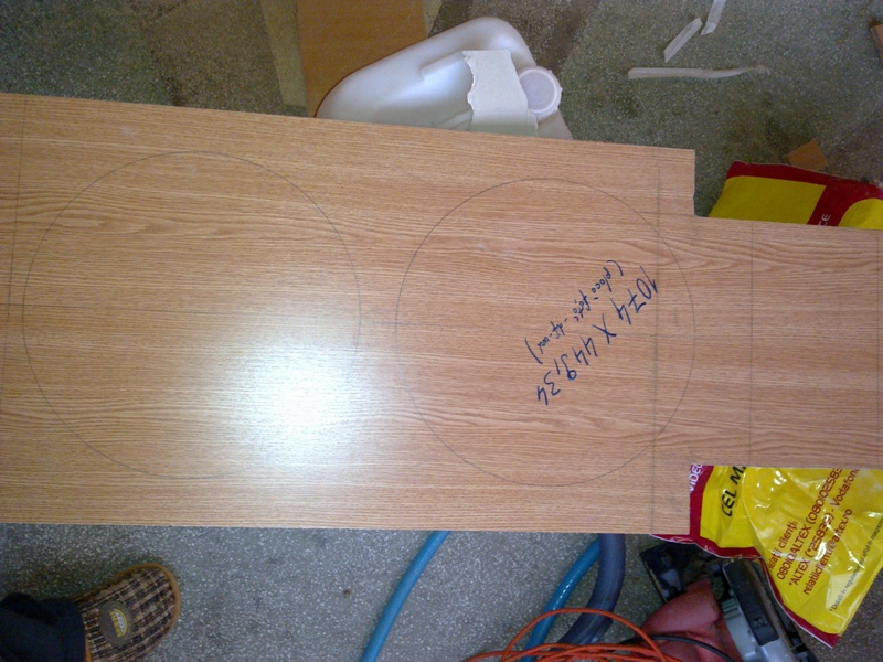

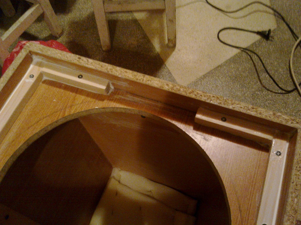

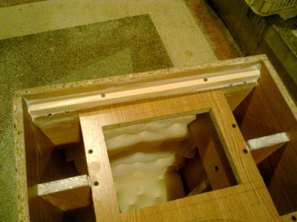

Eu zic ca s-a lipit bine, plus ca o sa mai vina odata cu mocheta un strat de prenandez apoi prin interior cu buretele un alt strat eu zic ca este suficient. Apropo am inteles de la Mircea ca in aceasta incinta voi pune burete doar pe placa din spate si pe capacul de sus, am inteles bine? nu se pune si pe laterale? Sunt incepator in acest domeniu de aia intreb.
Poze continuare... sambata ajung difurile pe stoc la discopro luni dau comanda si sper ca marti sa ajunga iar cel tarziu joi sa fie gata de teste

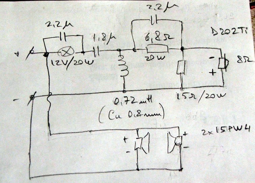

Poze cu schema filtrului pentru aceasta incinta.

incercam cu schema actuala
daca o sa ti se para inaltele prea in fata o sa jonglam din valoarea celor doua rezistente din L-PAD desi nu cred ca va fi cazul

Deci spuneti sa respect schema si in caz ca nu se aude bine modific. nu? Apropo bine ca am doua placi din fata pentru difuzoare pe cea pe care am gaurit-o o pot arunca pentru ca am masurat acum si daca mai tai putin sa fac gaura de 360mm(acum are 350mm) vin difuzoarele milimetric. Va multumesc. Luni pun comanda apropo stiti cumva cam cat va fi curierul?La greutatea acestor difuri.
lasi joasele fara filtru?

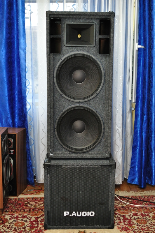

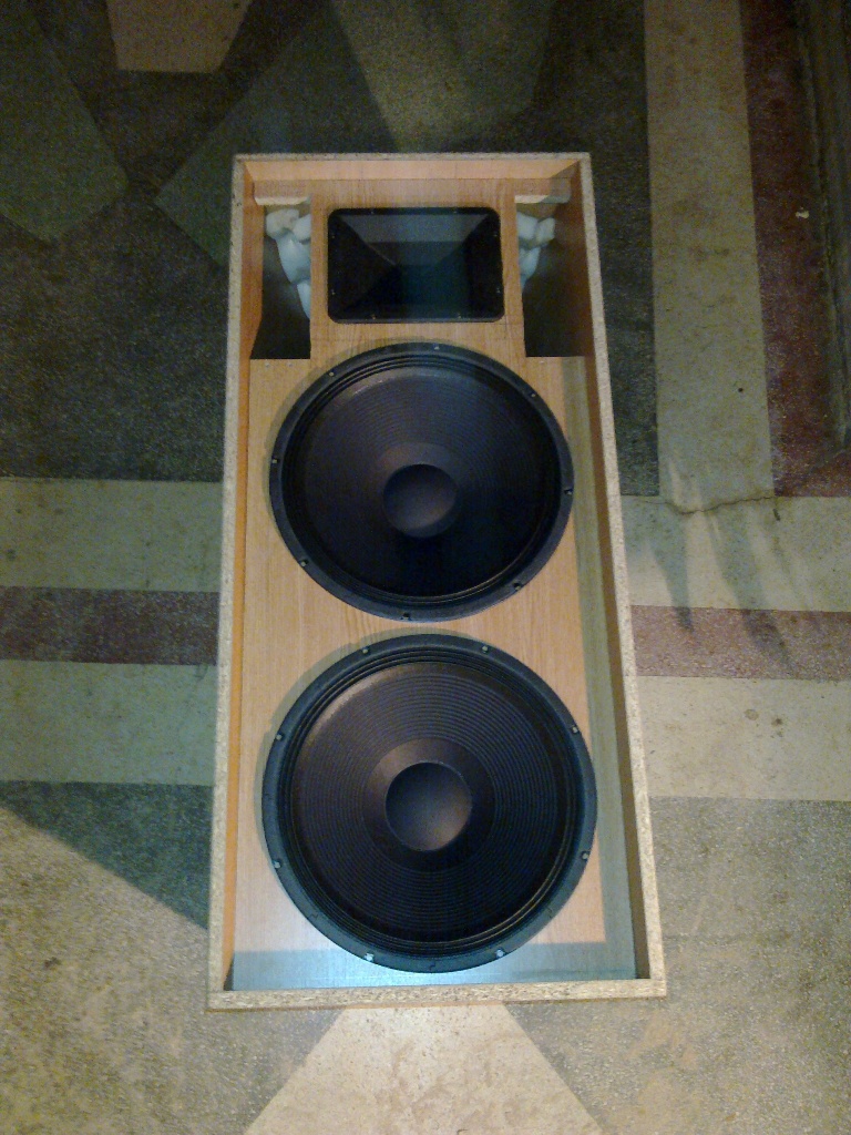

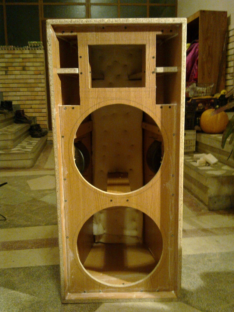

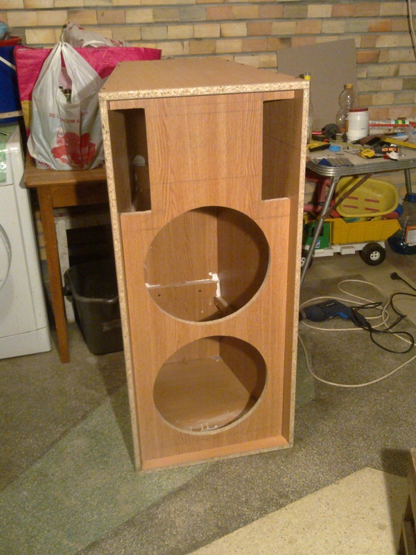

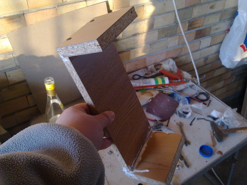

Da, daca nu imi convine cum se aude fac dupa alt filtru.
Ultimele poze ....am terminat incinta. Se aude foarte bine sunt multumit de ea. Ii multumesc domnului Mircea Bartic pentru indrumari si lui Shambala pentru filtrul ce face o treaba foarte buna. Apelati cu incredere la dansii.
