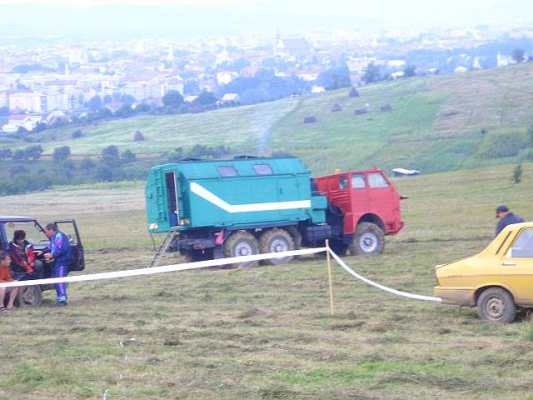

generatorul era de tipul acesta?
daca da, sa stii ca nu au un circuit care ca urmareasca tensiunea furnizata, sau cel putin asta ce l-am avut noi nu avea
tensiunea de la priza varia direct proportional cu nivelul de alcoolemie din sangele operatorului
am avut la un moment dat 280 de V la priza
Stabilizatoarele nu le recomand niciodata in cazul sarcinilor dinamice cum sunt amplificatoarele audio
stabilizatoarele sunt prea lente sa tina pasul cu variatiile de consum ale unui amplificator pro si risca in anumite conditii sa cauzeze probleme mari.
Am vazut de-a lungul timpului cateva cazuri de amplificatoare bubuite de stabilizatoare.

Cred ca in poza care a-ti trimis-o dumneavoastra este un generator foarte modern fata de cel care a facut paguba. Operatorul sigur e un soldat care are ocazia sa bea si el un sprit la asemenea ocazii. :cry:

da asa generatorul este ca-n poza d-voastra va multumesc pentru intelegere, o singura intrebare ce recomandati in loc de stabilizator in conditiile unei exploatari alimentate la priza deoarece pe generator de curent nu o sa mai cant niciodata dar niciodata
