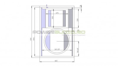

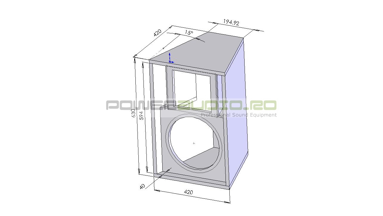

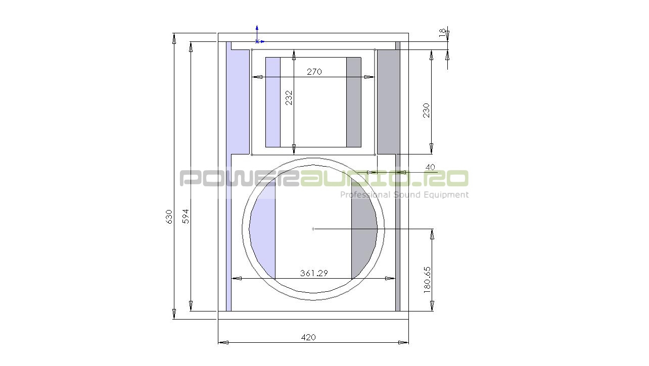

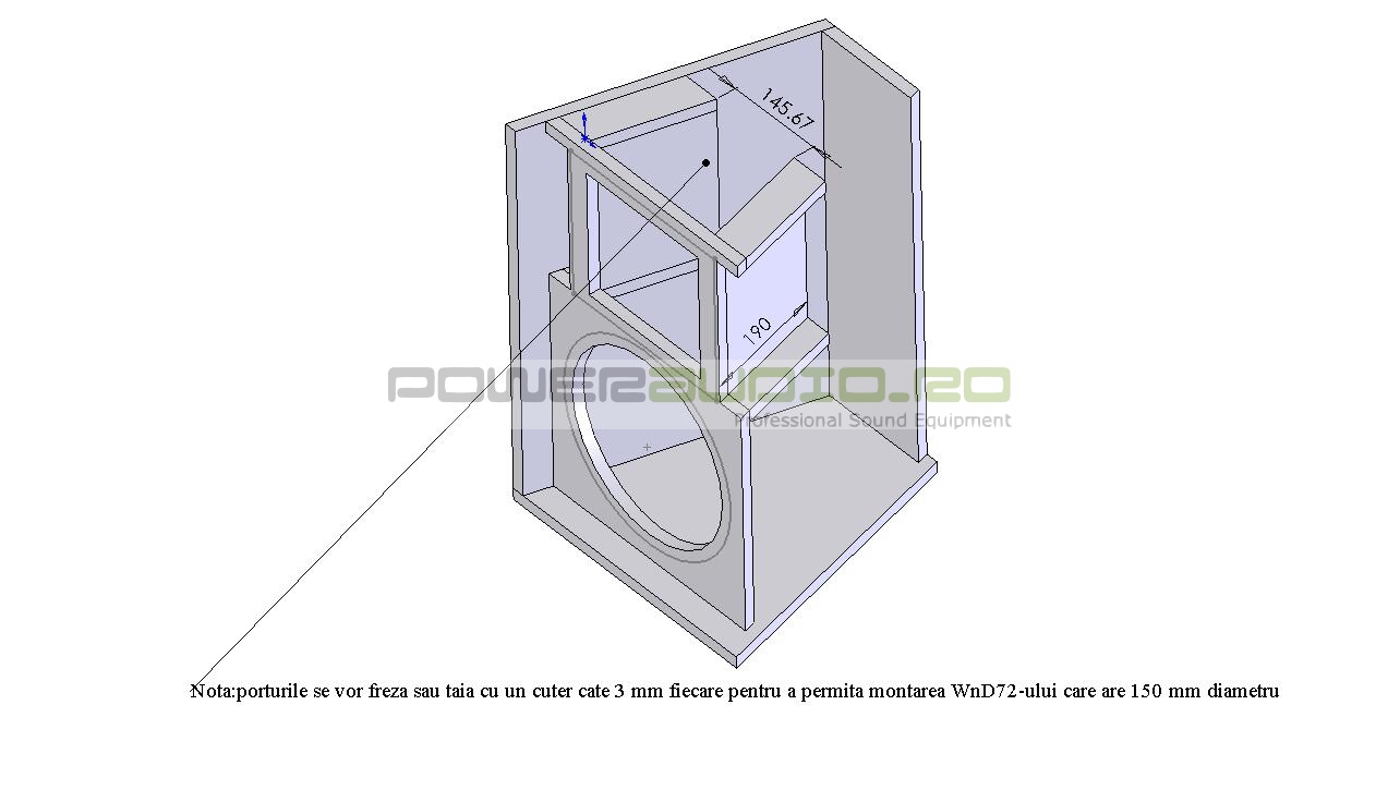

Material folosit 18 mm.
ansamblu.jpg [ 122.25 KiB | Vizualizat de 43901 ori ]
detalii interioare.jpg [ 152.77 KiB | Vizualizat de 43901 ori ]
vedere frontala.jpg [ 108.1 KiB | Vizualizat de 43901 ori ]

La cati litri ar veni tipul asta de incinta si ce acordaj ?
 Subiectul mesajului: Re: Proiect satelit 12 inch+WnD72+PH2723
MesajScris: Mie Dec 08, 2010 10:13 pm
@65hz

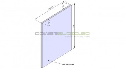

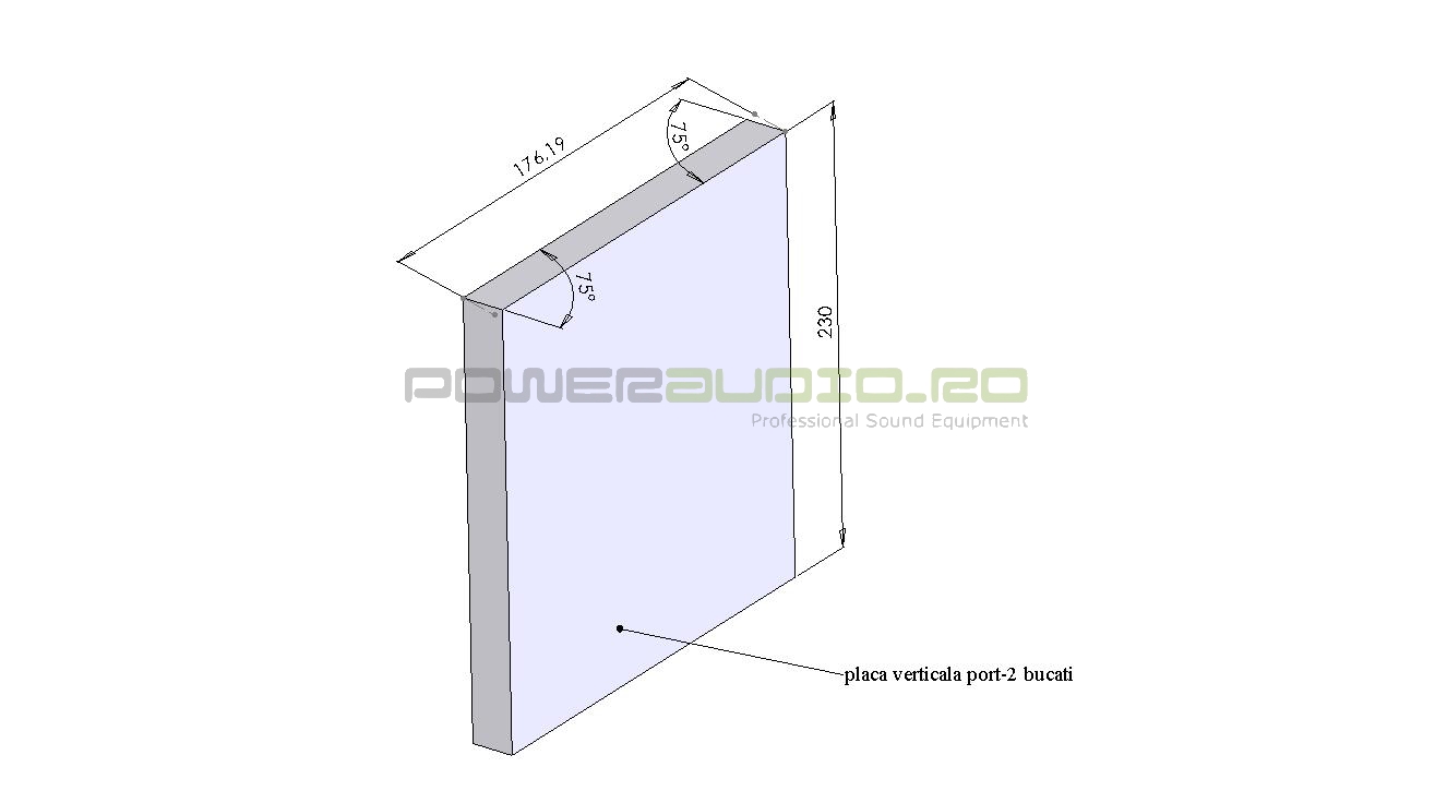

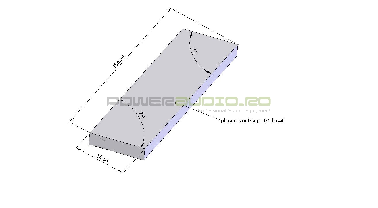

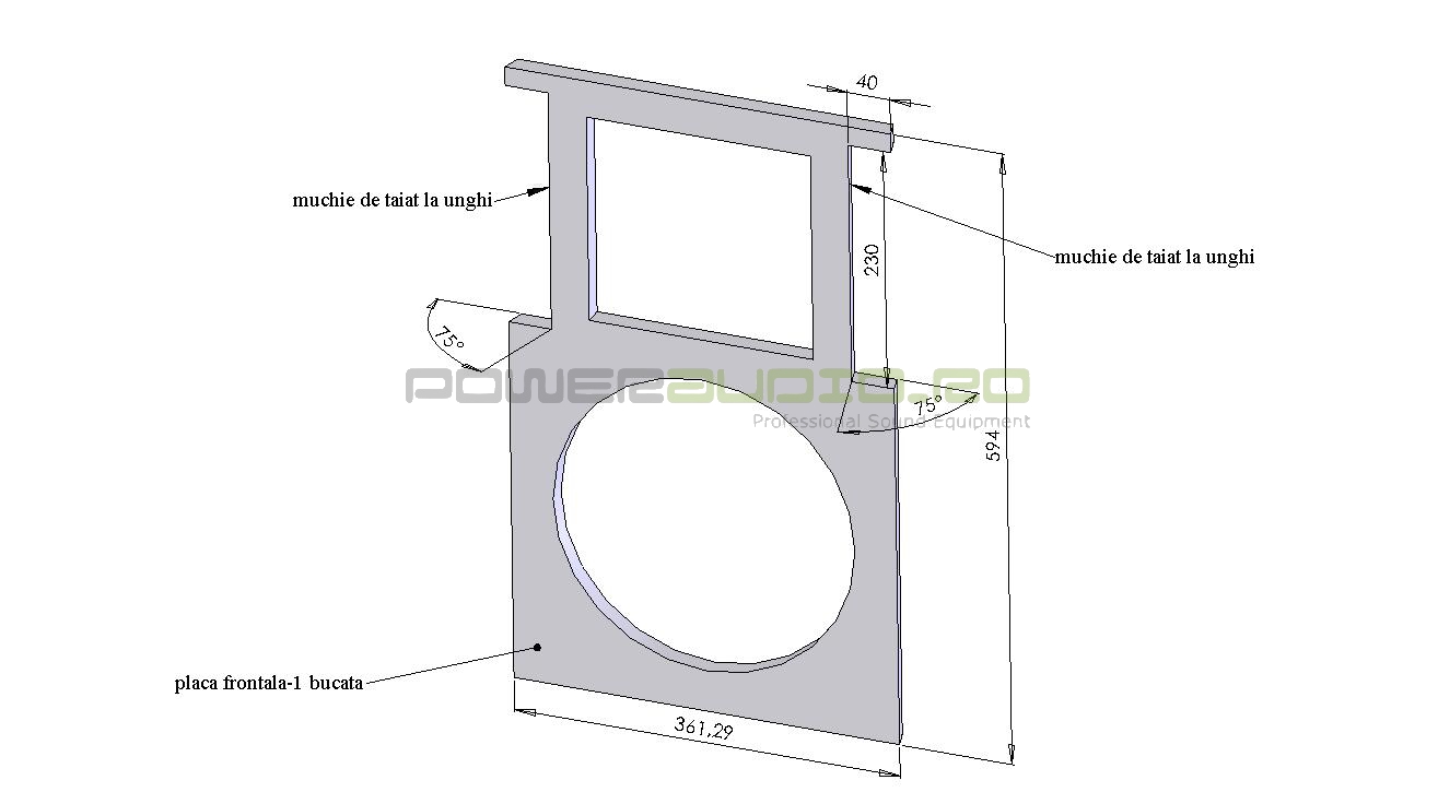

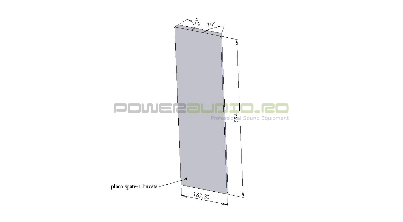

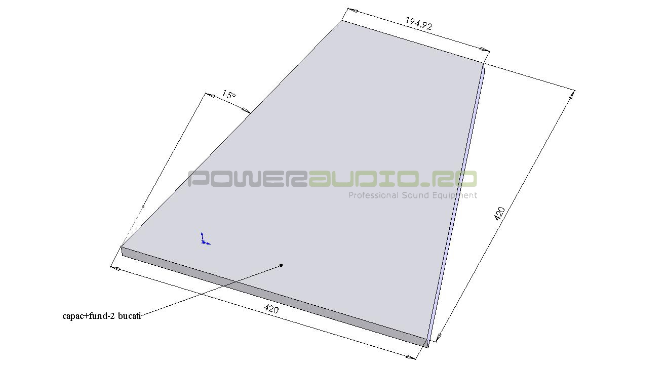

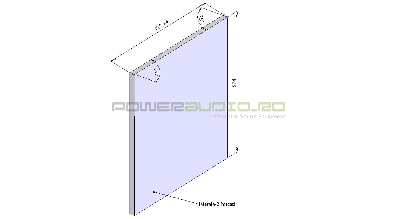

Nota:muchia portului care trebuie sa fie la unghi,se poate face prin slefuire
Material 18 mm.
Cutlist:
placa frontala.jpg [ 118.6 KiB | Vizualizat de 43709 ori ]
capac+fund.jpg [ 115.74 KiB | Vizualizat de 43709 ori ]
laterala.jpg [ 78.97 KiB | Vizualizat de 43709 ori ]
placa spate.jpg [ 63.91 KiB | Vizualizat de 43709 ori ]
placa verticala port.jpg [ 80.12 KiB | Vizualizat de 43709 ori ]
placa orizontala port.jpg [ 96.7 KiB | Vizualizat de 43709 ori ]
