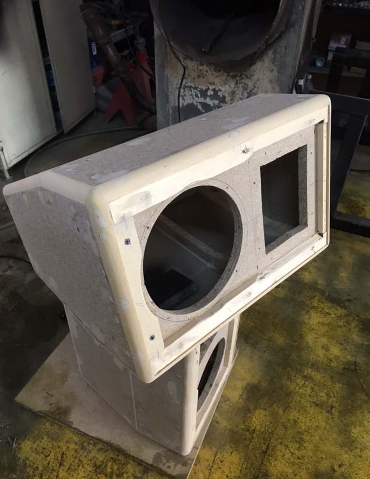

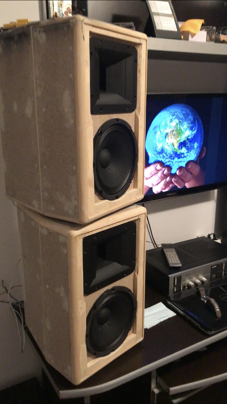

Incinta cu volum aproximativ 25 litri, burete cofrat in interior , urmeaza vopsire cu tuffcab.
Sunet exceptional !!!
Multumesc mult pentru indrumari domnului Mircea Bartic!

Au iesit foarte frumoase
Ma bucur ca esti multumit
Astfel de boxe ar merita vopsite in altceva decat negru;)
Vezi ca avem tuffcab in diferite culori !
https://www.poweraudio.ro/accesorii_diverse/vopsea_pentru_boxe_accesorii

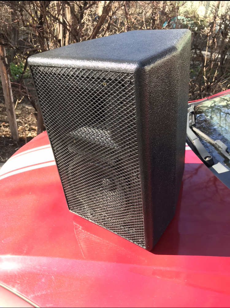

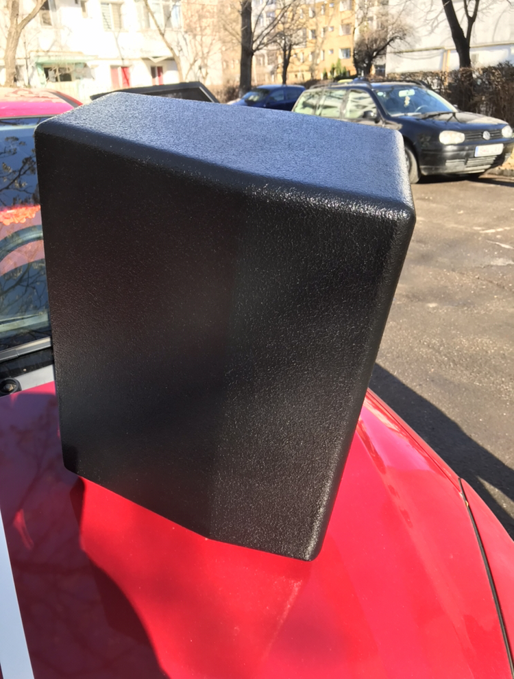

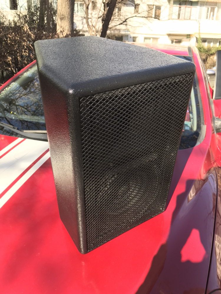

Tuffcab, 3 straturi date cu trafaletul dedicat . Finisaj foarte bun ! Foarte multumit de rezultat!
Multumesc totodata Domnului Bartic pt indicatiile oferite .

Ma bucur ca esti multumit !
Sa le folosesti sanatos;)

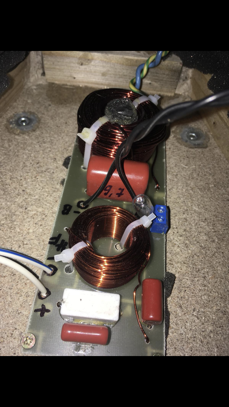

Filtru facute la cineva , taiere la 3khz ( nu am inteless de ce a taiat asa jos ); protectie led inalte .
Din teste pe mixer , basul redus , doar reglaj din medii inalte . Difuzorul fane a scos fum .
Cand l am desfacut membrana are cursa dar se simte cum bobina s a desprins si freaca In intrefier.
Volumul la statie era imfim . Inainte am testat semnal direct in statie cu aceste boxe .
Puteti sa mi spuneti daca phonic ul este bun . Stiu , statia nu e profesionala .
Nu stiu unde am gresit .
Puteti sa ma sfatuiti va rog !
