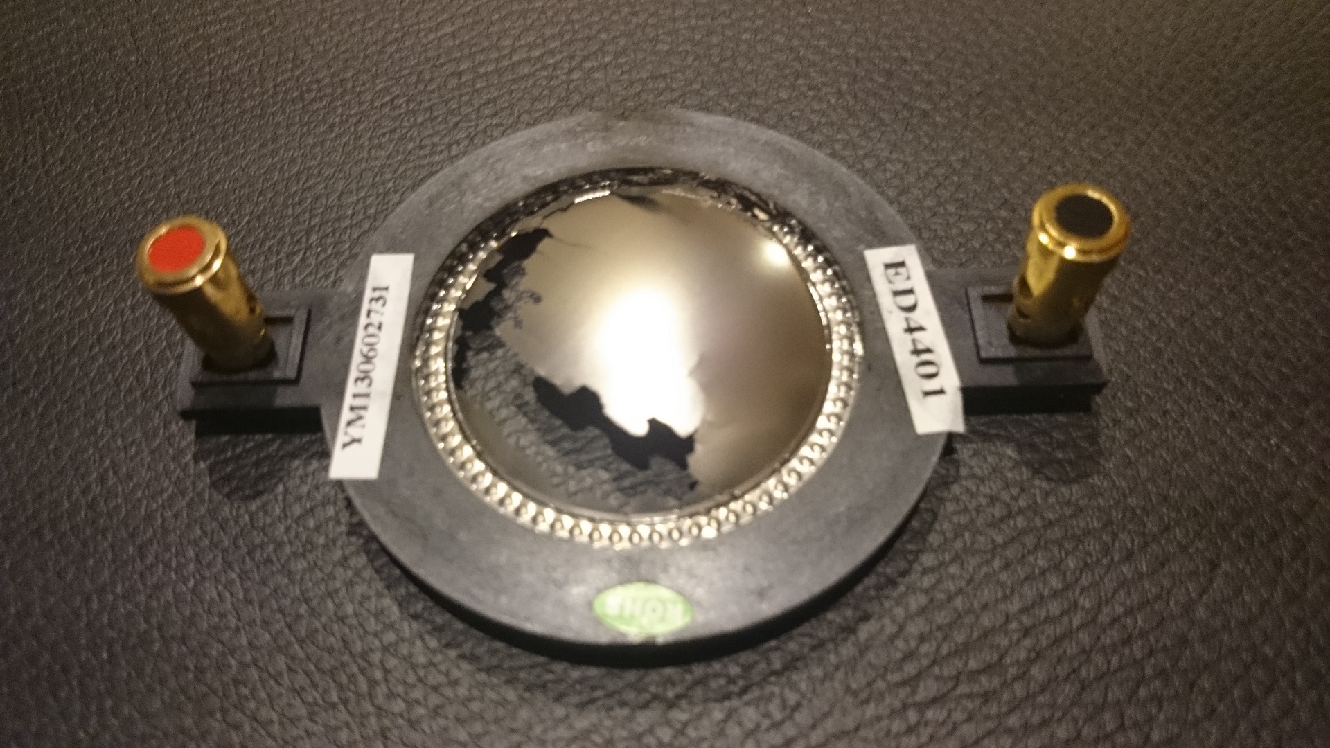

Am desfăcut boxa şi calota este într-adevăr spartă. Mă bucur că nu este mai grav.
Poate fi şi altceva în afară de acest lucru?
Bun, deci boxa este PA502A iar pe calotă sunt nişte coduri:
ED4401
YM130602731
ROHS
Acum să îmi spuneţi cum anume comand.

exact cum am banuit
comanda acest produs:
http://www.poweraudio.ro/kit_de_reparat ... bm-D450OLD
nu are ce sa fie altceva defect.
