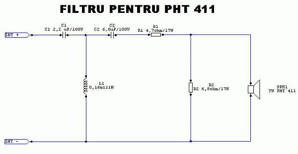

Salut. am vazut pe site ca se pot cumpara filtre custom made in functie de drivere, la pretul de 280 lei.
Pentru filtre mici, doar pentru tweetere, este acelasi pret? sunt interesat de o pereche pentru pht408.
Schema este facuta tot de voi. Nu am experienta necesara sa imi fac singur acasa, iar la cele de pe piata nu pot vedea exact toti parametrii. (de exemplu gasesc doar "filtru 2 cai 400w") Din cate am inteles, el trebuie sa fie cu puterea de intrare de maxim 400w iar iesirea pe tweeter de 30. Crossing point-ul la 6khz, iar wooferul (hp15w) legat pe direct. As vrea sa aleg un filtru corespunzator, frica de a arde tweeterele e mare.

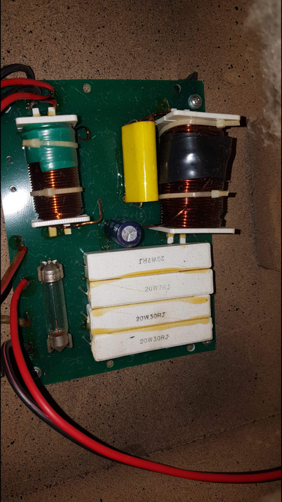

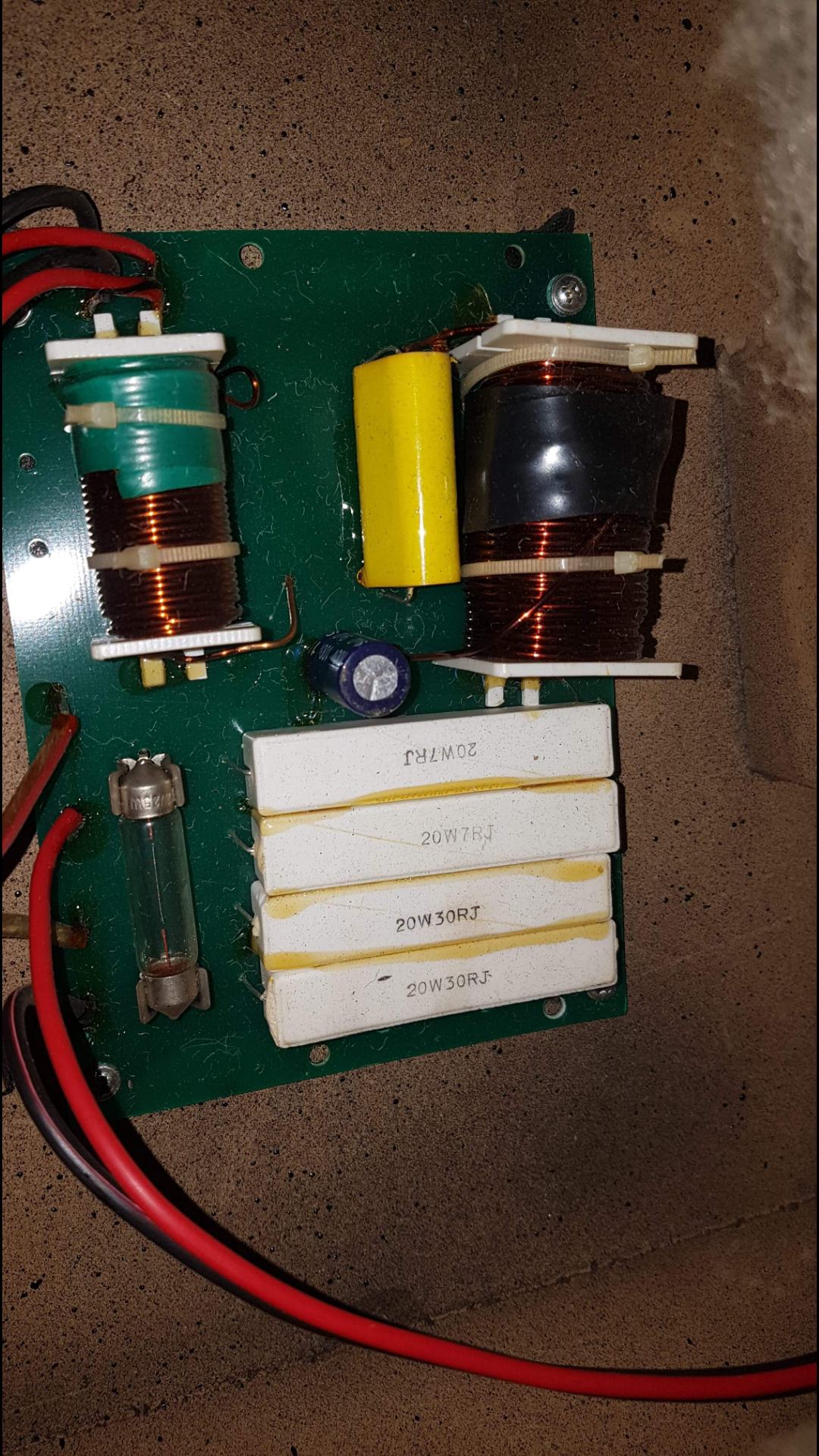

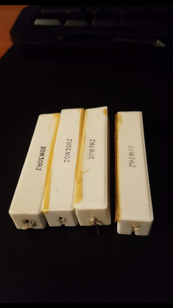

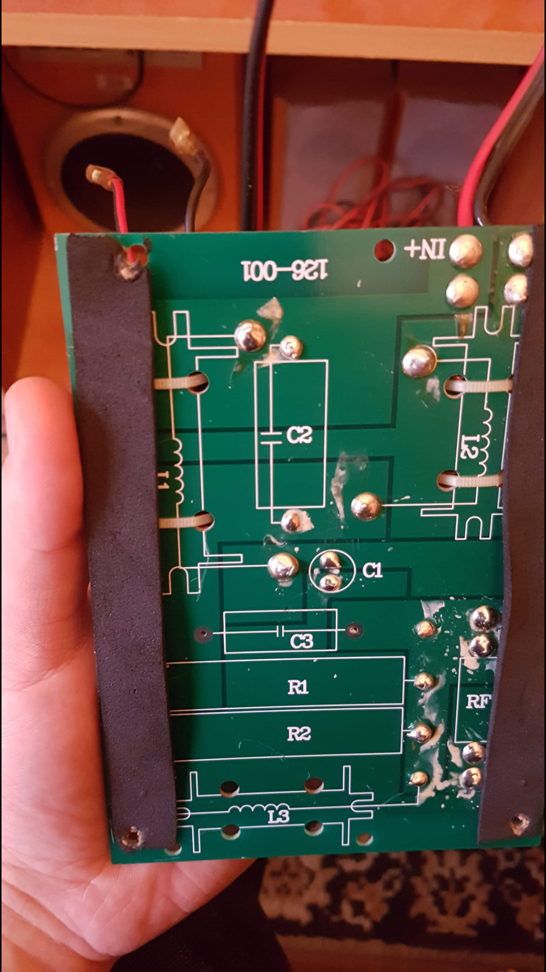

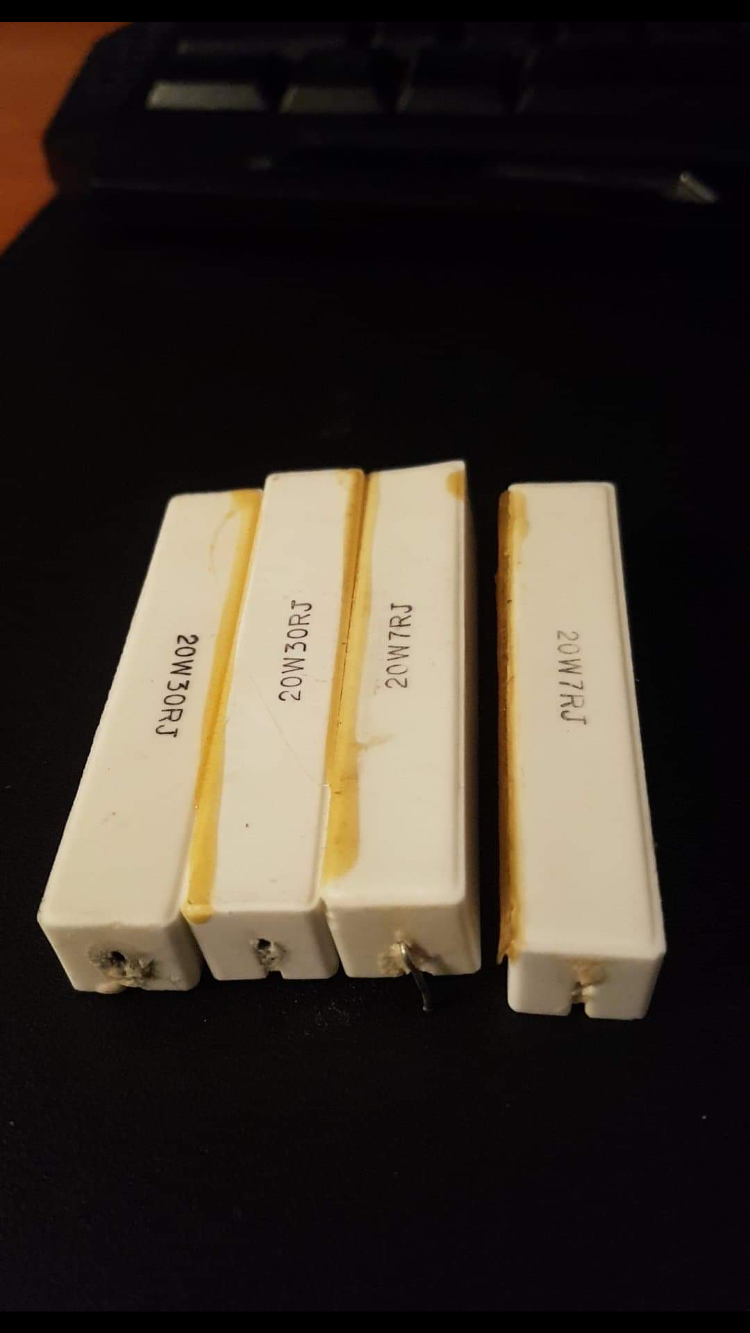

 Subiectul mesajului: Re: Filtru pasiv pentru Paudio HP-15w si PHT411 sau similar
MesajScris: Vin Mar 22, 2019 8:47 am
Mesaje: 51
Salutare! Postez aici pentru ca e cel mai mare si mai la indemana topic. Am 2 . dys 115. Lasand deoparte calitatea audio, eate a doua oara cand se arde un filtru (initial au pocnit toate rezistentele de pe el / le.am schimbat..totul ok) Acum nu se aud inaltele la cealalta boxa, neumblata (probabil aceeasi cauza sper, si nu driverul ars) Am atasat o poza cu filtrul ars. Mentionez ca boxele nu au vazut mai mult de 300w, niciodata cu bass. Revin cu detalii duminica cand deschid celalalt top si vad cauza
