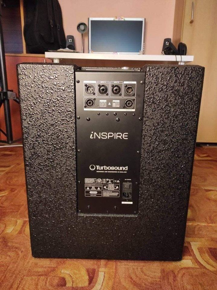

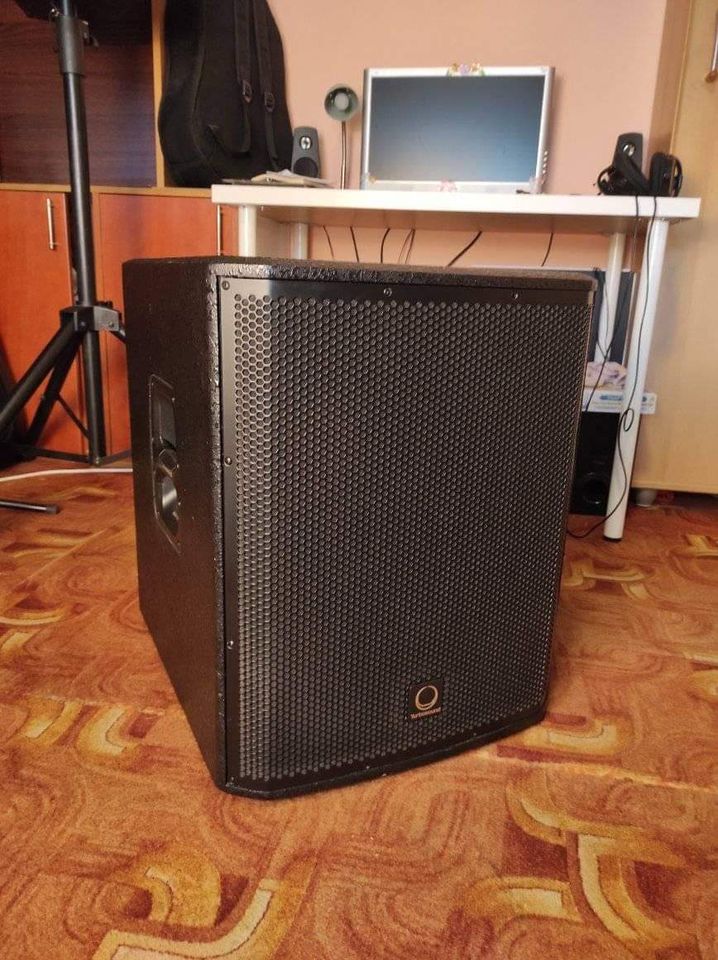

Salutare, long time stalker (de prin 2010 :)) first time poster.
Am un sub IP15B de la turbosound cu iesiri pentru 2 topuri pasive, un soi de 2.1 mai serios. LF 600W + 2x200W@4ohm iesire topuri(asa scrie pe toate site-urile, inclusiv turbosound, desi in cartea tehnica zice ca ar fi 500W LF + 2x250W la topuri, ma rog, diferenta neglijabila in cadrul discutiei). SPL-ul subului e pretins a fi 120 db peak ceea ce mi se pare exagerat de putin pentru un sub din clasa in care se afla, dar, intr-o comparatie subiectiva si directa cu 2 suburi de la peavey (peavey prosub15) atacate cu o statie de 2x275W@4ohm, configuratie stacked, se aude semnificativ mai tare(ma rog, nu doar mai tare, mai liniar mai placut, etc)... dupa multe calcule mai mult sau mai putin corecte, am ajuns la concluzia ca spl-ul real al subului ori este de fapt 123-124db, ori cei de la peavey au mintit cu nerusinare legat de spl-ul suburilor lor (ceea ce tind sa cred mai degraba a fi cazul). orice spl mentionat e vorba de halfspace.

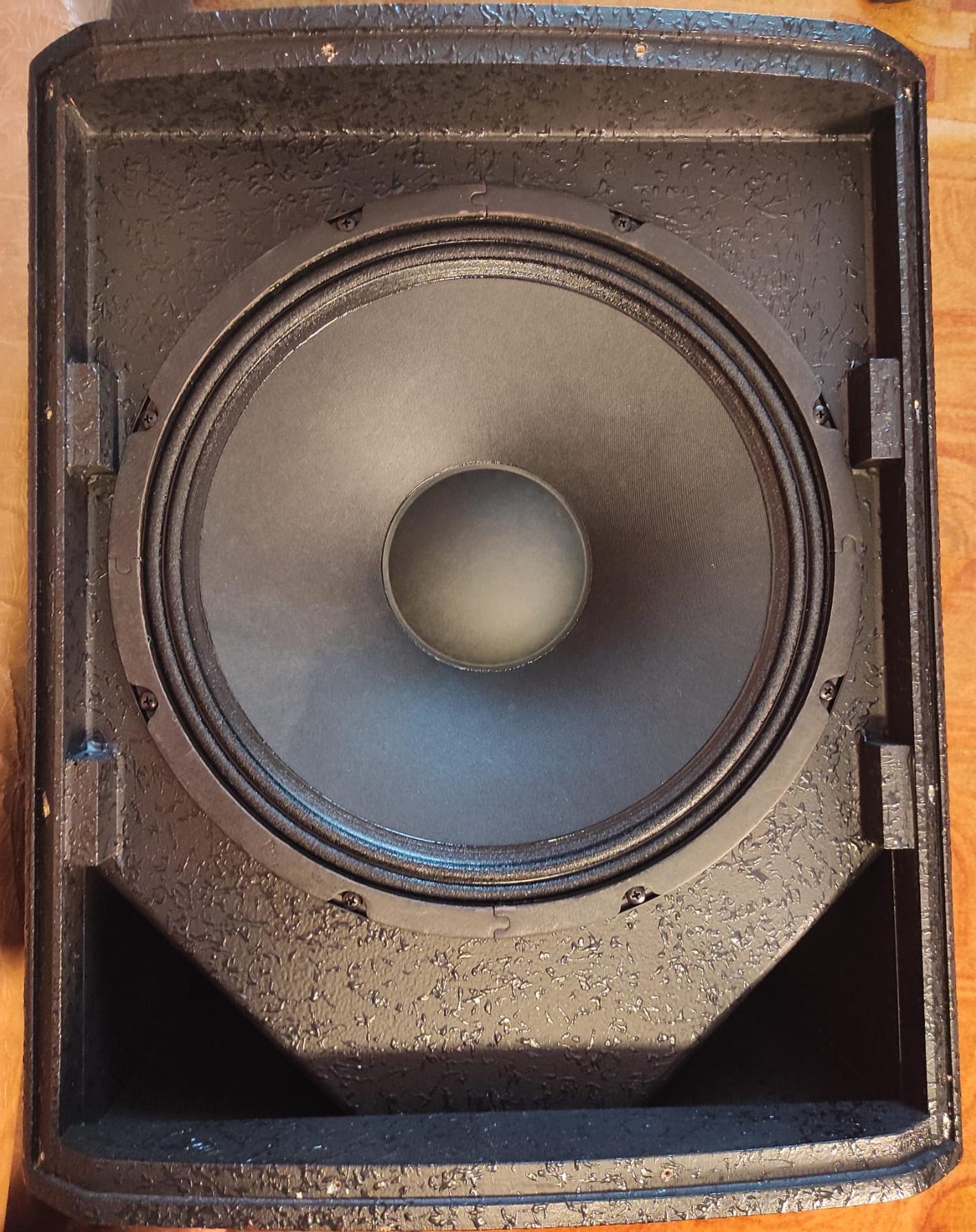

Revin cu niste completari. Subul pe care doresc sa il modific e bass reflex (al doilea sub, ala bandpass isi face trebusoara pe bandpassul lui, nu il includ in calcule aici :)

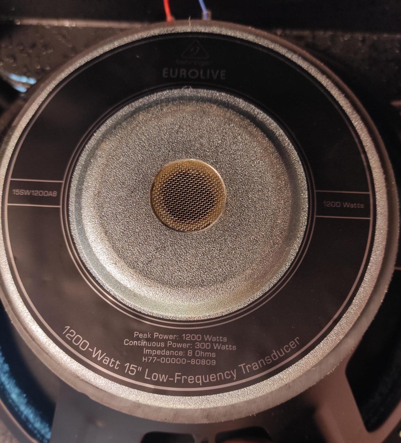

Acum 20 de minute l-am desfacut sa fac niste poze la IP15B(subul de modificat) si am ramas oarecum prost surprins :))
Diful e un oem behringer eurolive tag 15SW1200A8 300W cont@8ohmi. Porturile au suprafata insumata de 144cm si 21cm adancime, o noua estimare a volumului incintei e 115 litri.
Ce vreau din subul asta e sa aiba ceva mai mult spl pe frecvente de kick, intre 50-80Hz, iar din ce am studiat pana acum, singurele difuzoare care au sensitivity decent in zona aia sunt de pe la PD, dar tot nu destul incat sa merite upgrade-ul.
Despre oemul asta nu prea am gasit multe, decat specificatia de putere si un sensitivity aruncat in jena acolo pe full range 97db@1W
