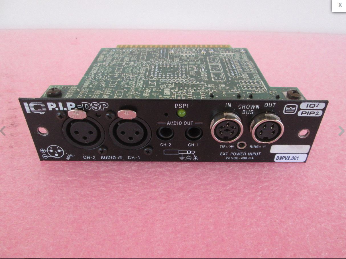

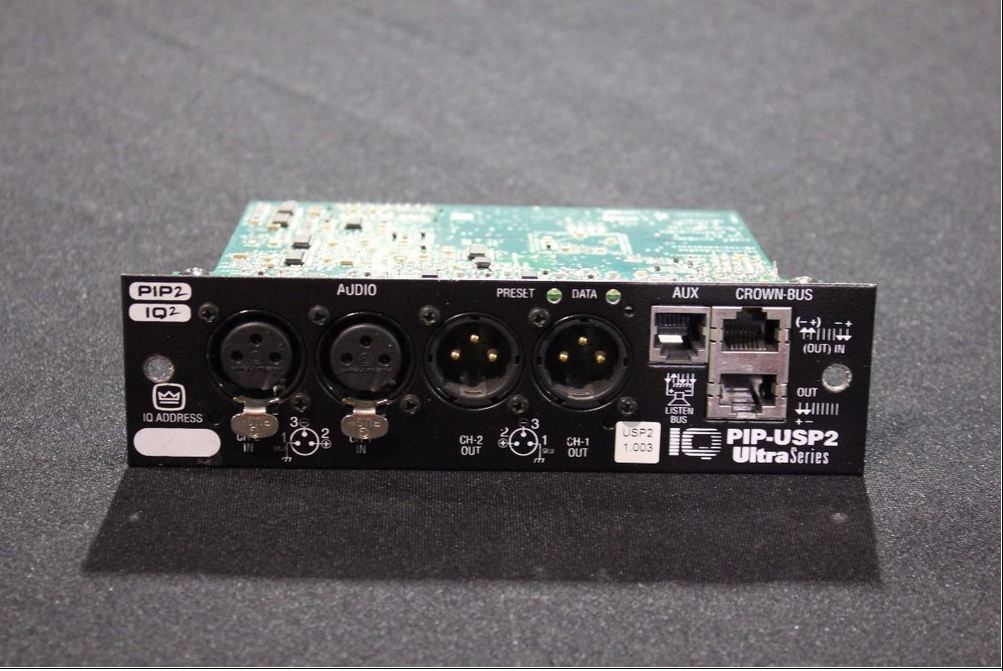

Tin sa va contrazic domnule Victor cu dovezi clare . Spuneati mai sus de introducerea clipului si alte lucruri in care Crown au ramas conservatori sau inferiori . Am atasat cateva poze cu : Crown CLP card , Crown P.I.P DSP , Crown IQ PIP - USP 2 si multe alte carduri adaptabile la seriile Crown nu doar Macrotech pe care domnii de la Crest nu le aveau nici la seriile FA, Pro , CA , VS ,Cd , Cpx etc si nu le-au avut implementate pana la seria PRO-LITE care e un...MADE IN CHINA .!!
crest dsp.JPG [ 157.34 KiB | Vizualizat de 5618 ori ]
clp.JPG [ 53.08 KiB | Vizualizat de 5618 ori ]
crown pip.JPG [ 110.01 KiB | Vizualizat de 5618 ori ]
