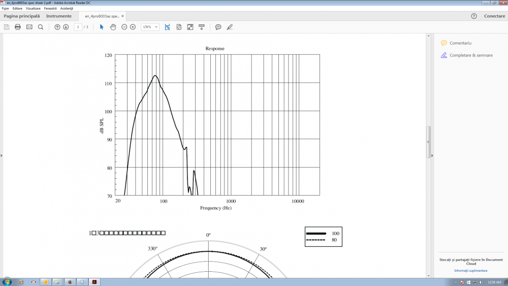

Va rog sa ma ajutati cu un sfat referitor la un procesor de sunet daca un astfel de procesor ma poate ajuta sa fac sa sune mai bine cele 2 subwoofer active pe care le detin, rcf 4pro8003.
Specific ca suburile au crossover incorporat.
Am un amic care este mai priceput si mi-a zis ca nu se poate crossover peste crossover
Am intrat pe siteul oficial si am vazut graficul de raspuns care mi se pare destul de ciudat, cu niste varfuri pe la 112 db intre 70 si 80 hz. si restul foarte jos, ma gandesc ca daca liniarizez putin din procesor poate suna mai bine.
Eventual daca e posibil ce procesor imi recomandati.
Aveti atasat o poza cu graficul.
Multumesc.

Pai intocmai, nu merge sa mai pui un procesor, tu ai acolo deja procesarea lor, interna, care a fost gandita de cine a proiectat subwoofer-ul sa functioneze in parametrii respectivi..tu vrei cumva sa impingi mai mult spl la frecventele intre 50-80 hz? Nu prea o sa iti iasa,si daca iti iese, nu o sa iti placa ce o sa se auda...

sa ii faci o ''cocoasa'' pe la 60 hz cu 1 etc octava si .....db se poate face cu un procesor extern . procesorul intern ii da panta de taiere dar nu o si limiteaza . unele boxe active au incorporat un switch de ''Contur'' sau ''Loudness'' care chiar asta fac . chiar unele mixere active , crossovere , amplificatoare de la Dynacord au aceasta ''cocoasa''. despre cum va suna depinde doar de difuzor , incinta si ureche .

nu este nici o problema sa suprapui un procesor inainte de subwooferul activ.
Trebuie doar sa iei in calcul procesarea subului atunci cand vei seta procesorul
