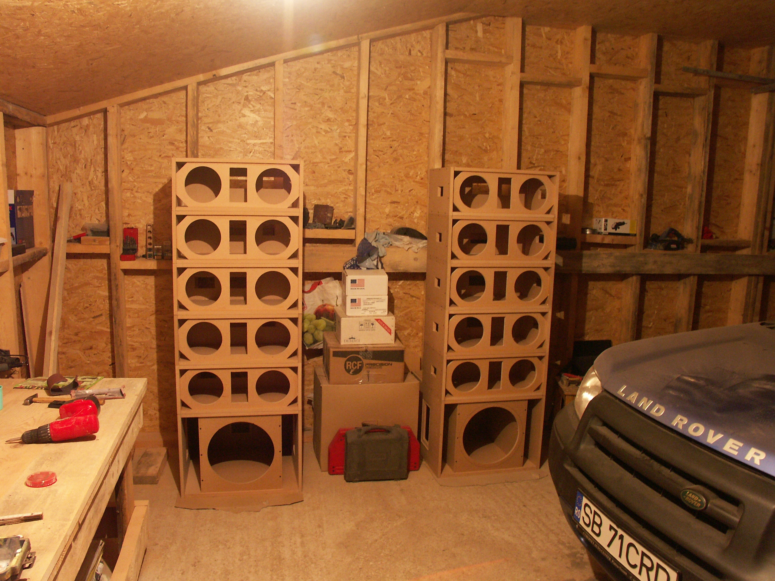

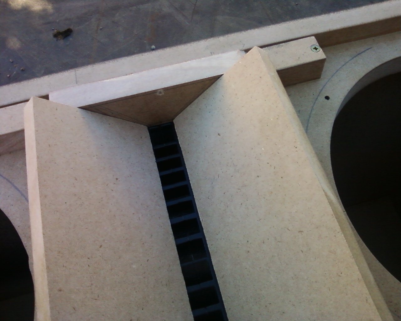

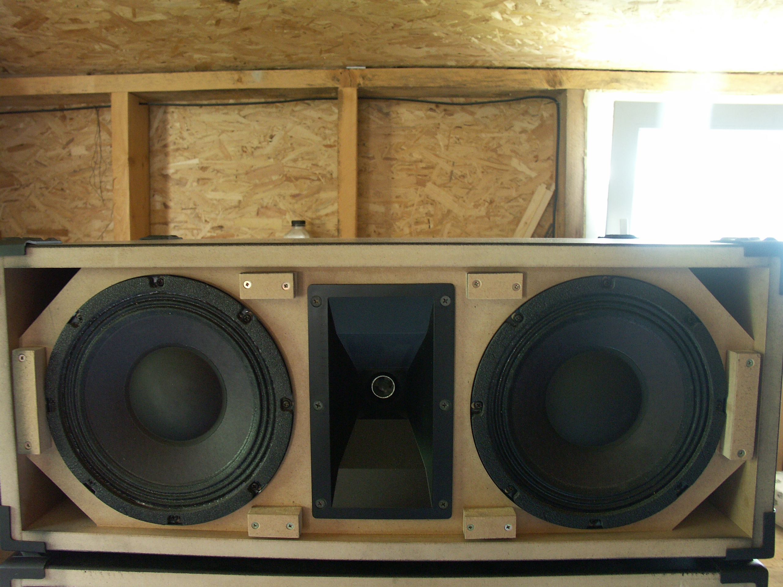

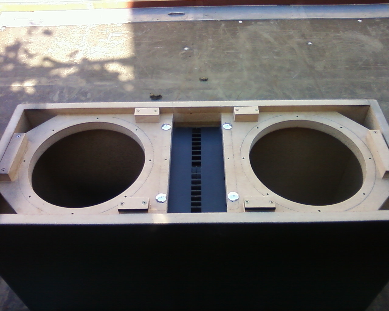

La rugamintea userului, postez etapele si imaginile cu procesul de constructie al unui line aray care este in totalitate construit in regim DIY.
Acum aproape un an de zile, am fost contactat pe E-mail de catre o persoana care avea nevoie de niste sfaturi in legatura cu un proiect de line array la care lucra.
Am primit pe E-mail cateva imagini cu un prototip, cu mentiunea ca userul nu era tocmai multumit de prestatia boxei in conditiile in care designul era de tip 2x1" tweeter + 2x8" midrange.
Este evident ca partea de driver + horn este gresit aleasa, omul facand o greseala clasica pe care o fac absolut toti cei care nu aprofundeaza cu adevarat teoria din spatele unui line array si cred ca boxele sunt doar o combinatie de medii si inalte agatale intr-un "carnat".

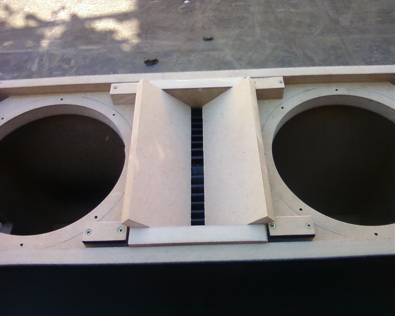

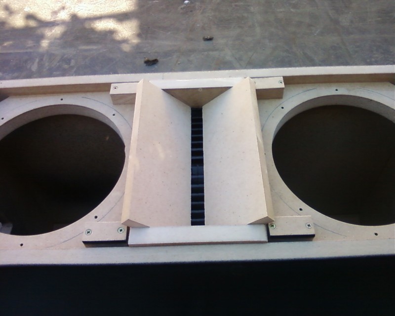

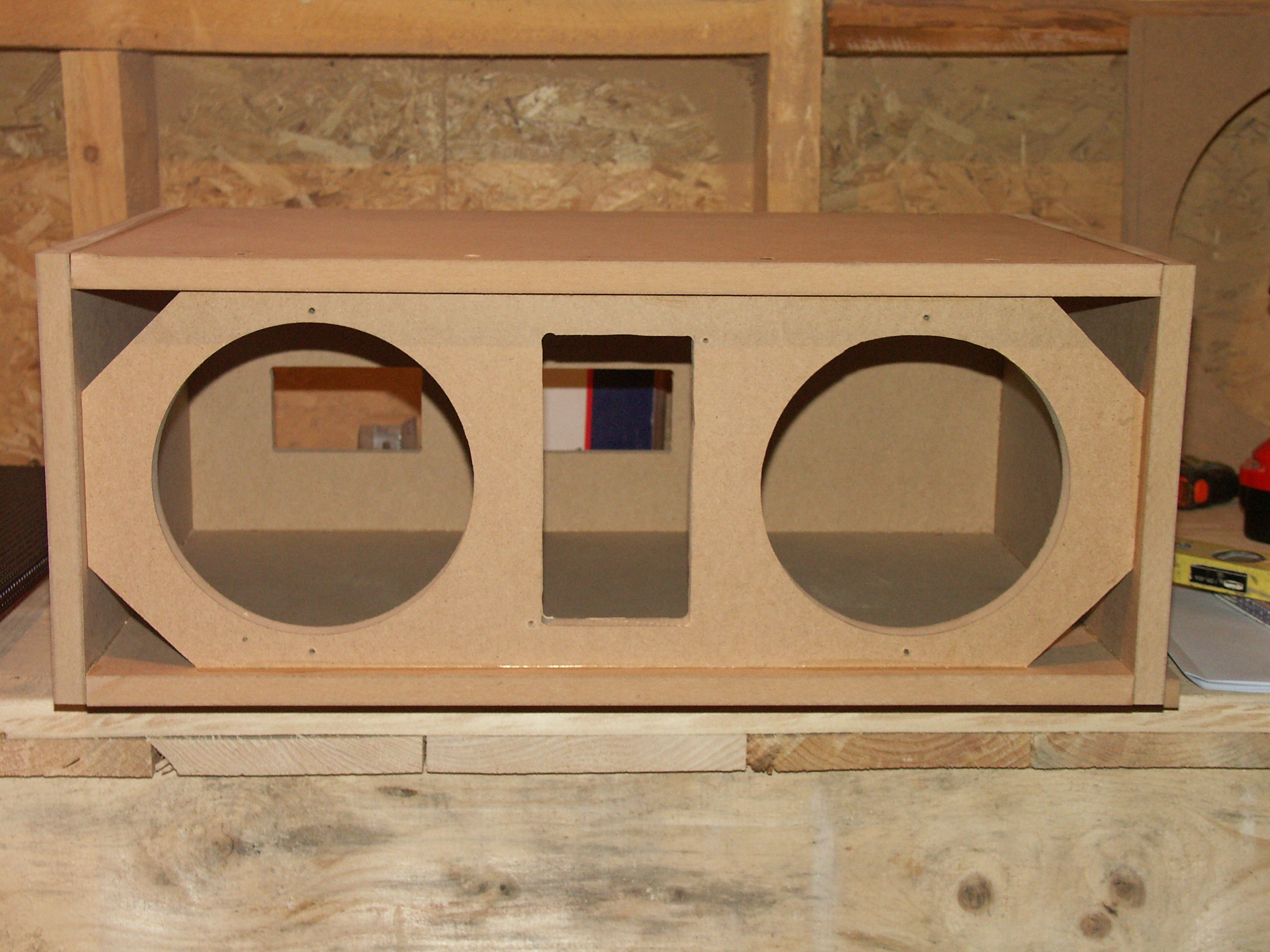

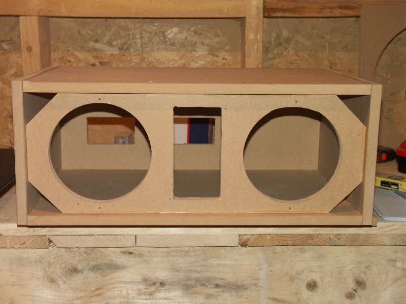

Proiectul initial a aratat cam asa:
initial.JPG [ 2.75 MiB | Vizualizat de 21254 ori ]
Imbunatatit.JPG [ 2.58 MiB | Vizualizat de 21254 ori ]
Difuzoarele initiale au fost o pereche de Eminence BETA 8A si o pereche de Tweetere Eminence APT150
Acesta a fost E-mail-ul primit:

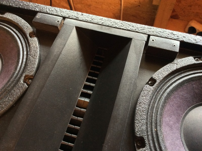

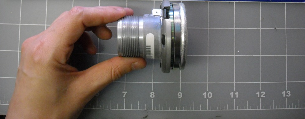

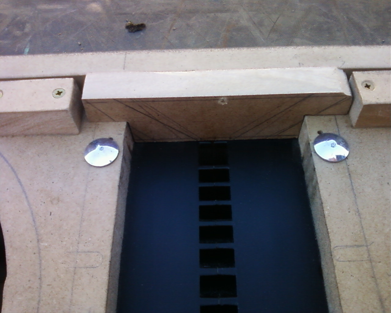

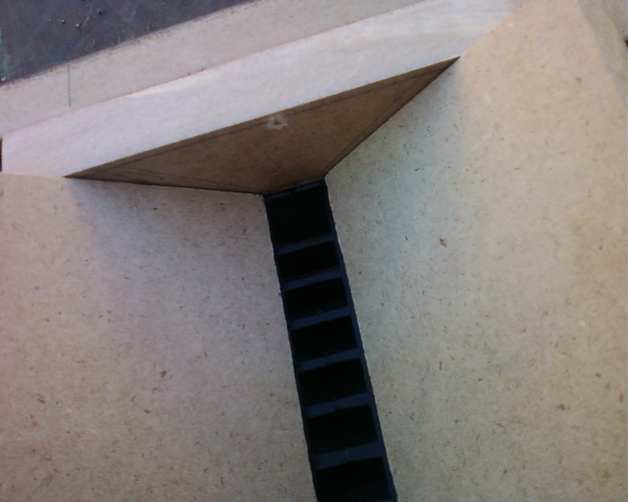

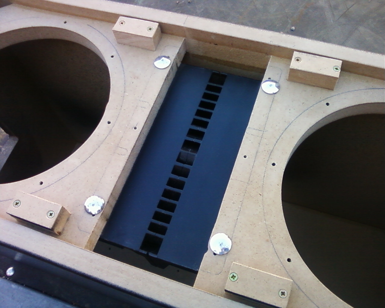

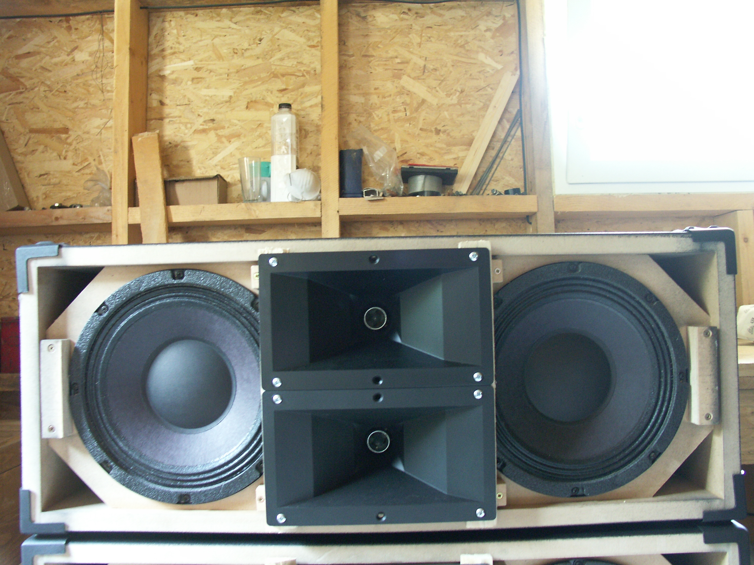

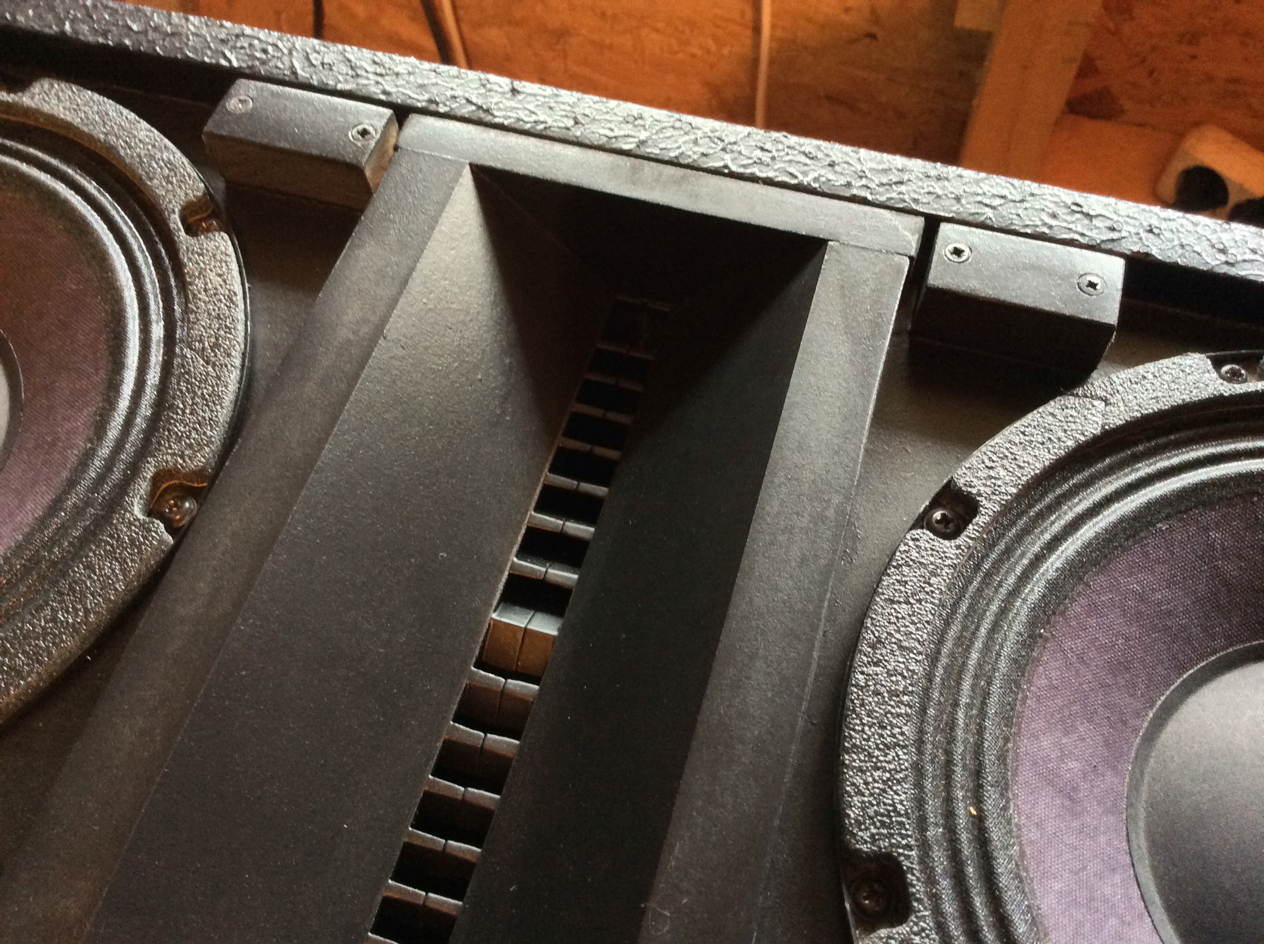

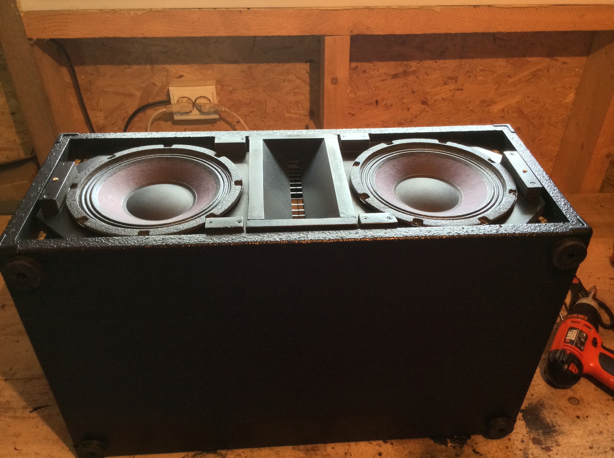

Dupa o discutie ampla la telefon in care am explicat cat de detaliat posibil care sunt problemele cu designul initial si cum ar putea fi remediate , Catalin a luat hotararea sa-mi urmeze sfatul si sa achizitioneze hornurile speciale pentru Line array impreuna cu driverele recomandate de mine.
Atat hornurile cat si driverele au fost comandate de la noi prin intermediul site-ului http://www.poweraudio.ro.
Este vorba despre 12 hornuri P-audio PH CL35
si 12 drivere P-audio SD63BF
Aceasta combinatie a fost singura care putea furniza comportamentul corect de line array in conditiile date.
Din pacate, clientul deja construise incintele pentru sateliti si nu se mai putea face nimic in acest sens, decat modificarea acestora in vederea montarii acestor hornuri impreuna cu driverele aferente.
Dupa o investitie de aproape 10000 de lei , au fost achizitonate hornurile si driverele, iar incintele modificate au aratat asa:
PICT0034.JPG [ 3.14 MiB | Vizualizat de 21254 ori ]
PICT0001.JPG [ 2.67 MiB | Vizualizat de 21254 ori ]
Photo-0125.jpg [ 417 KiB | Vizualizat de 21254 ori ]
Photo-0124.jpg [ 456.14 KiB | Vizualizat de 21254 ori ]
Photo-0127.jpg [ 440.3 KiB | Vizualizat de 21254 ori ]
Photo-0128.jpg [ 402.99 KiB | Vizualizat de 21254 ori ]
Photo-0130.jpg [ 441.22 KiB | Vizualizat de 21254 ori ]
Photo-0129.jpg [ 425.78 KiB | Vizualizat de 21254 ori ]

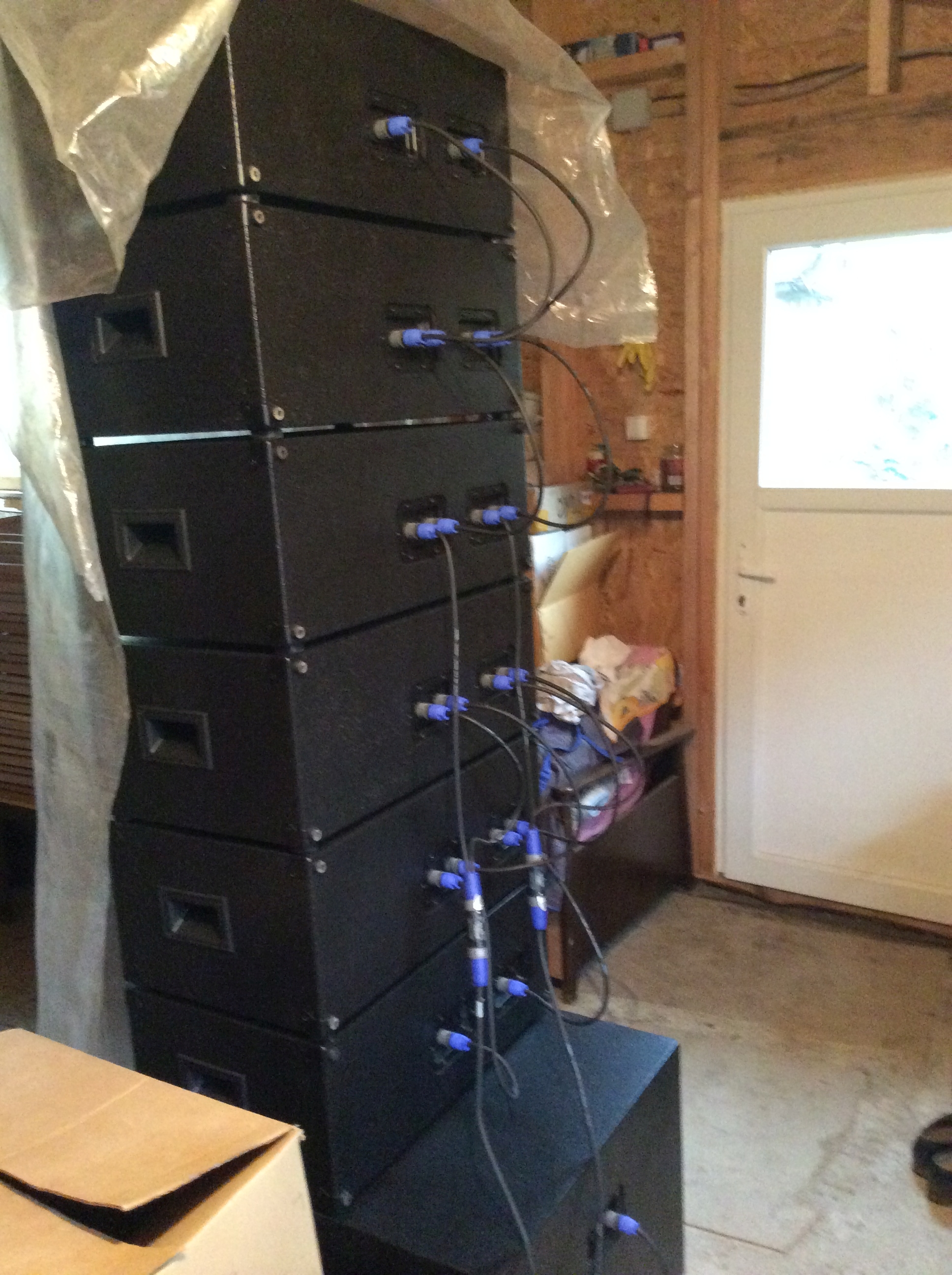

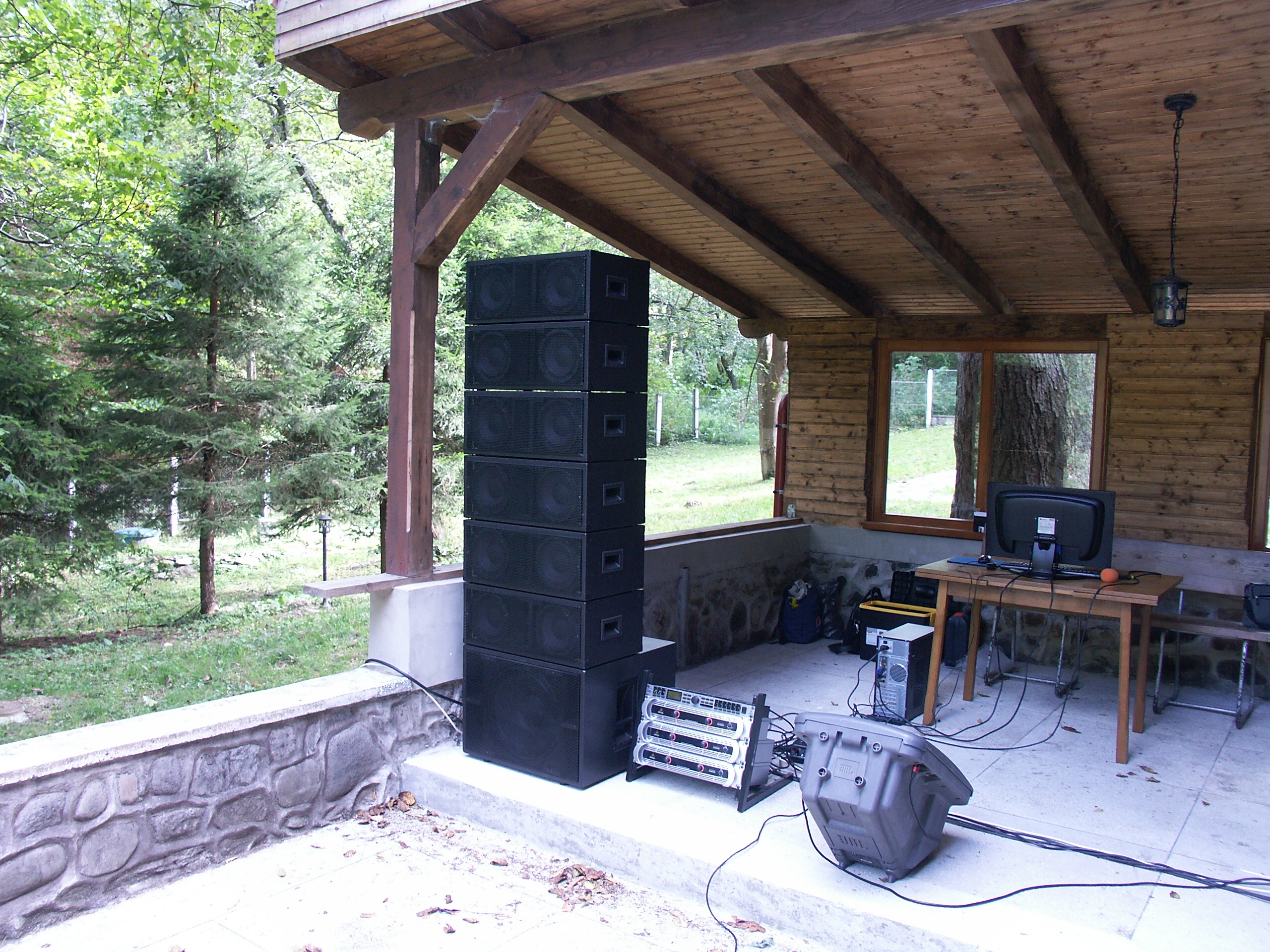

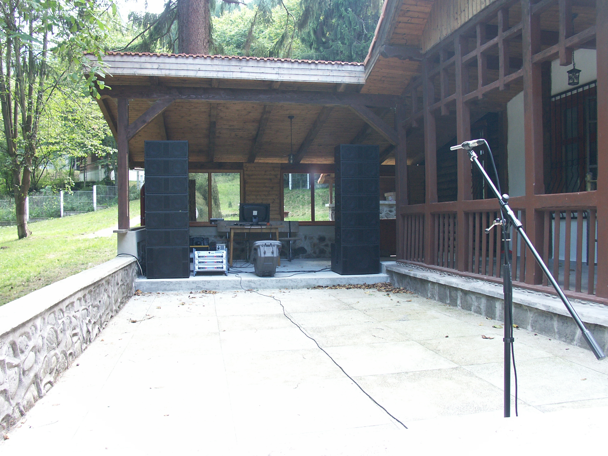

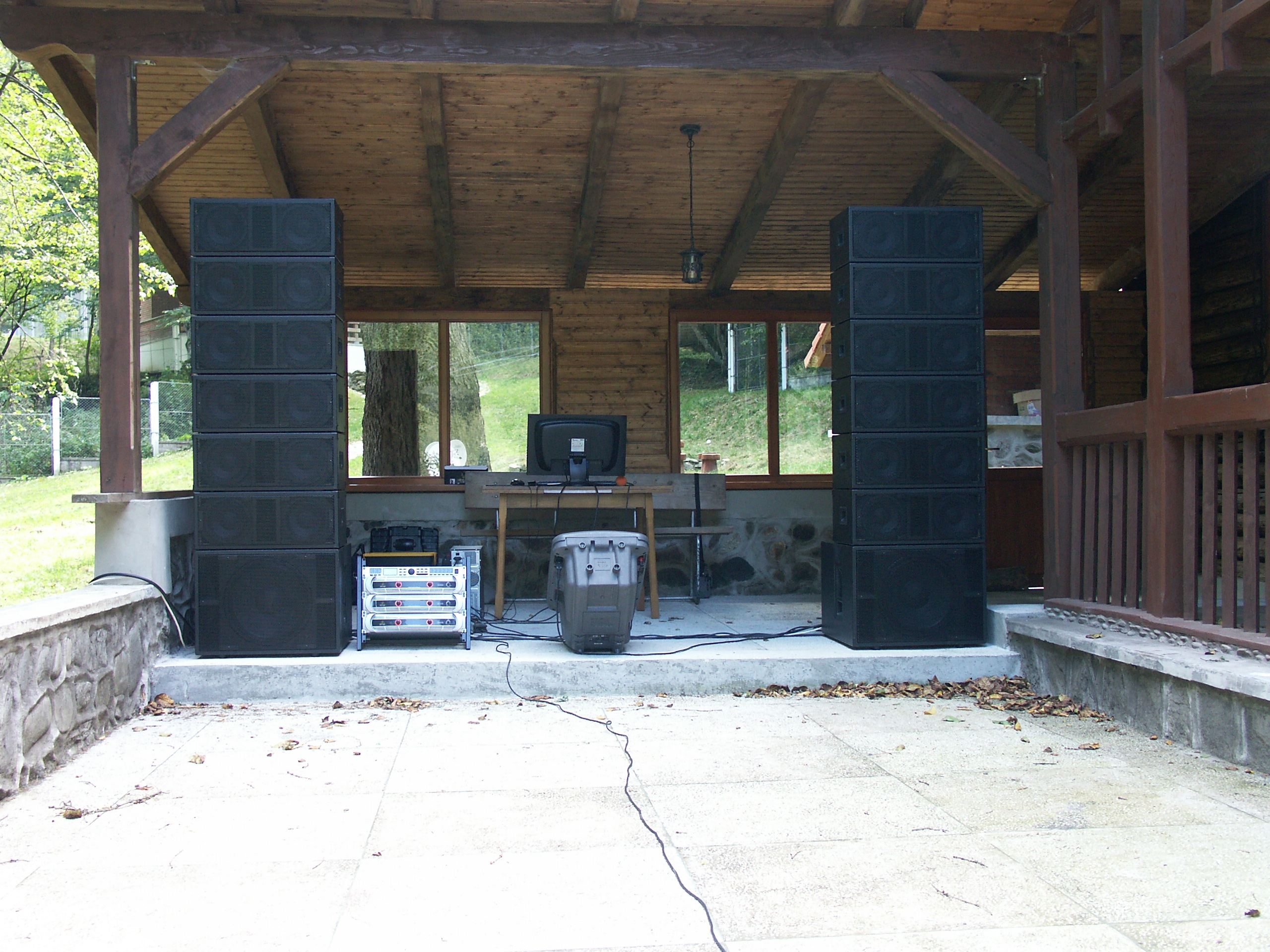

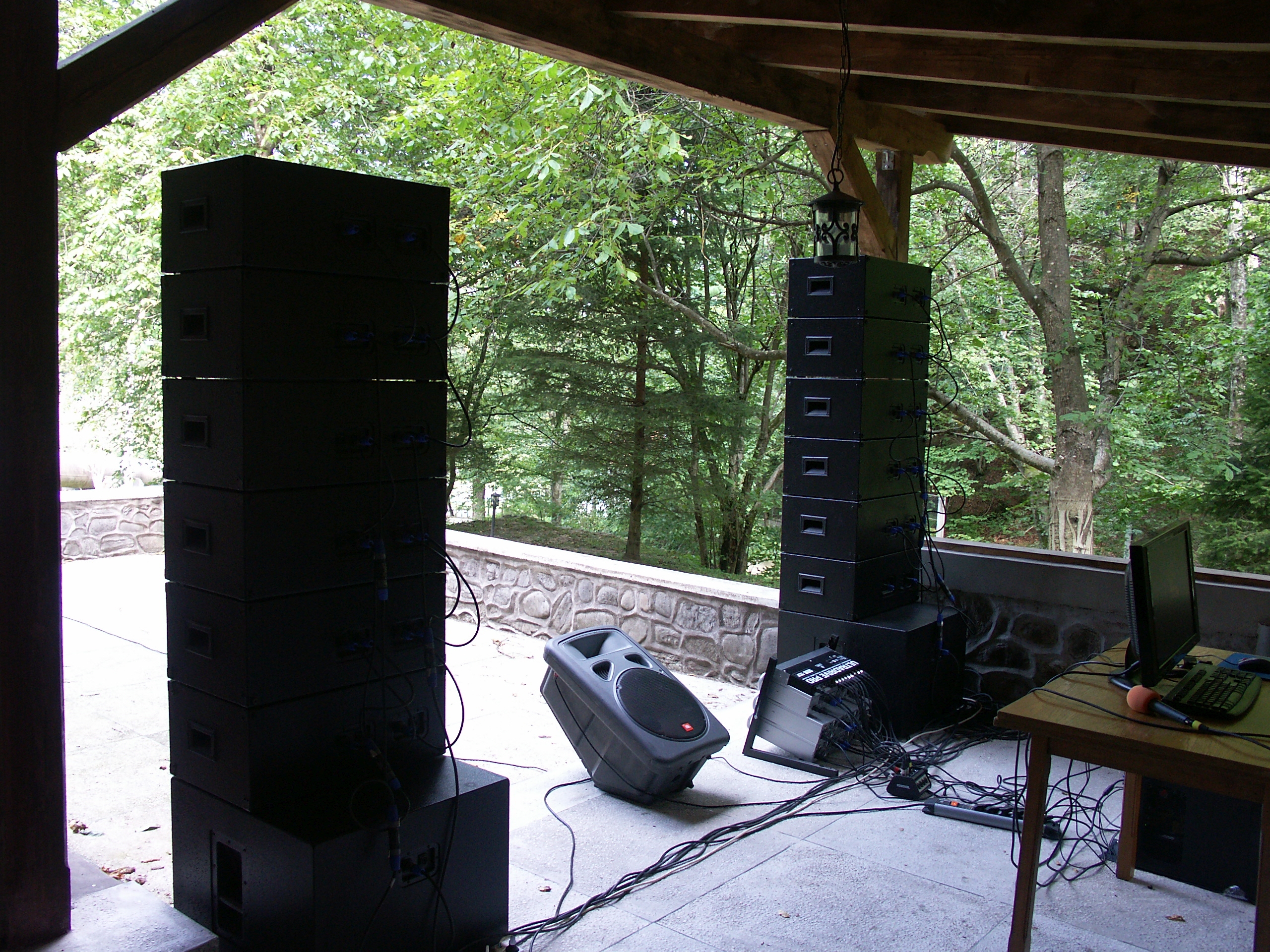

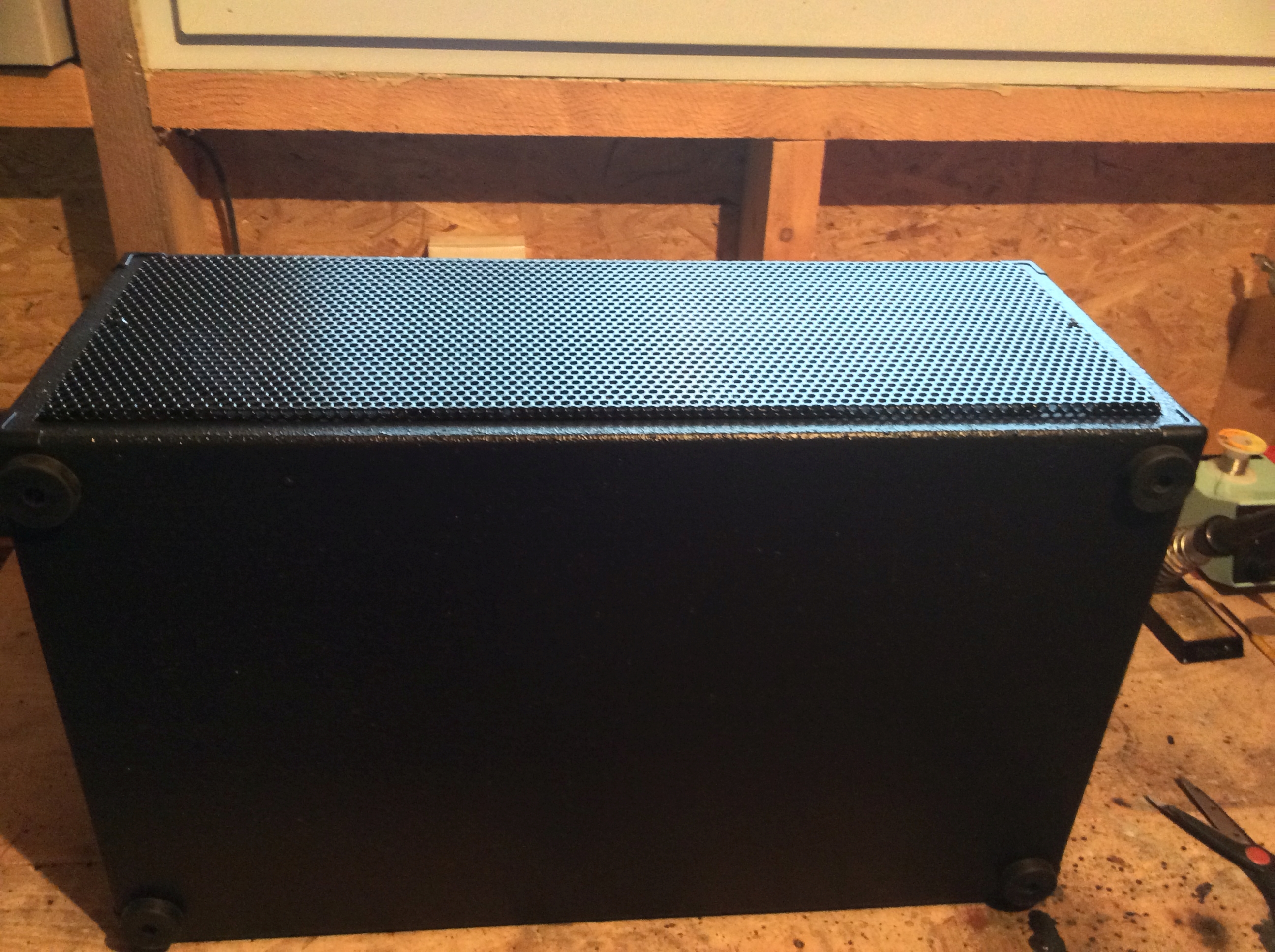

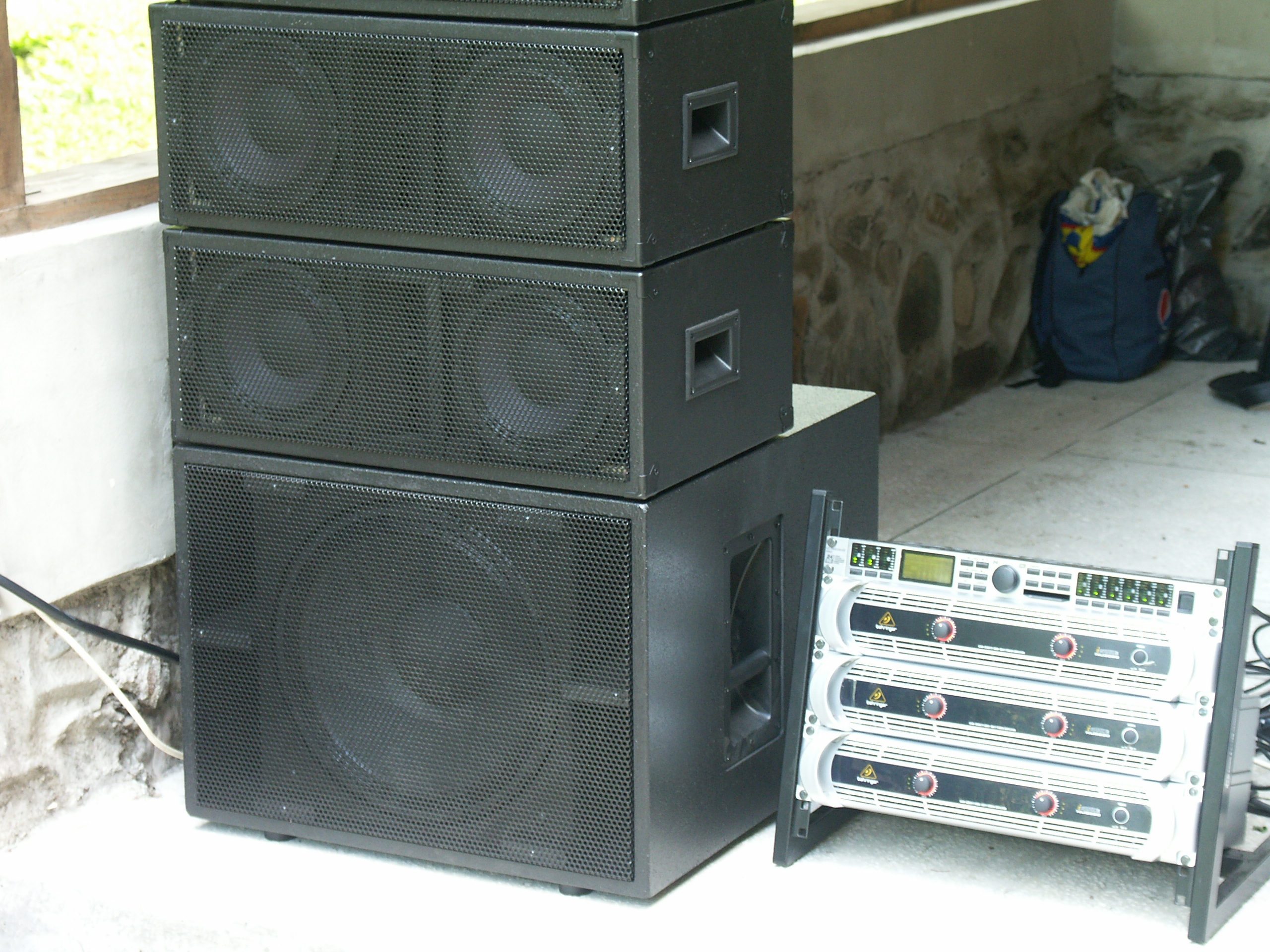

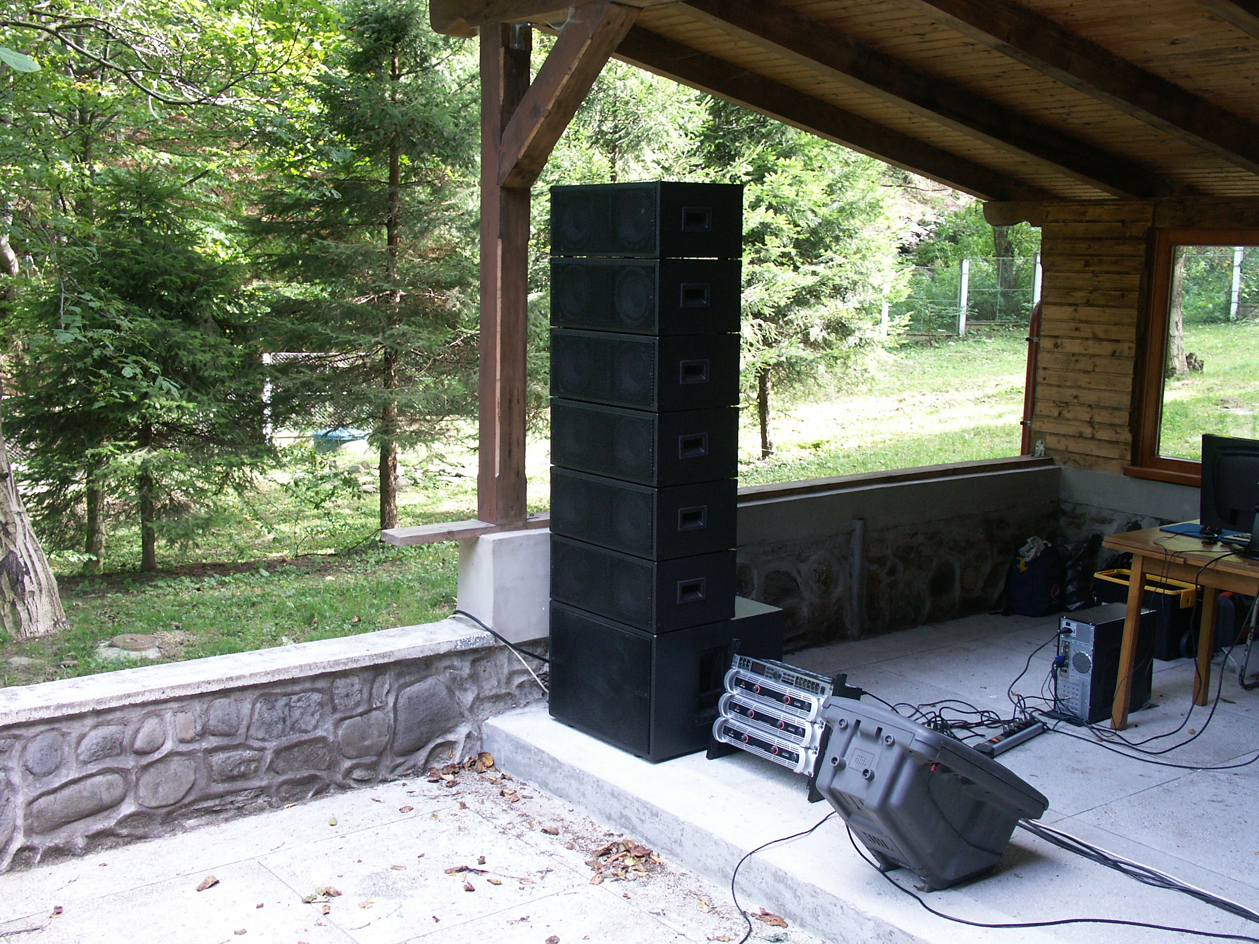

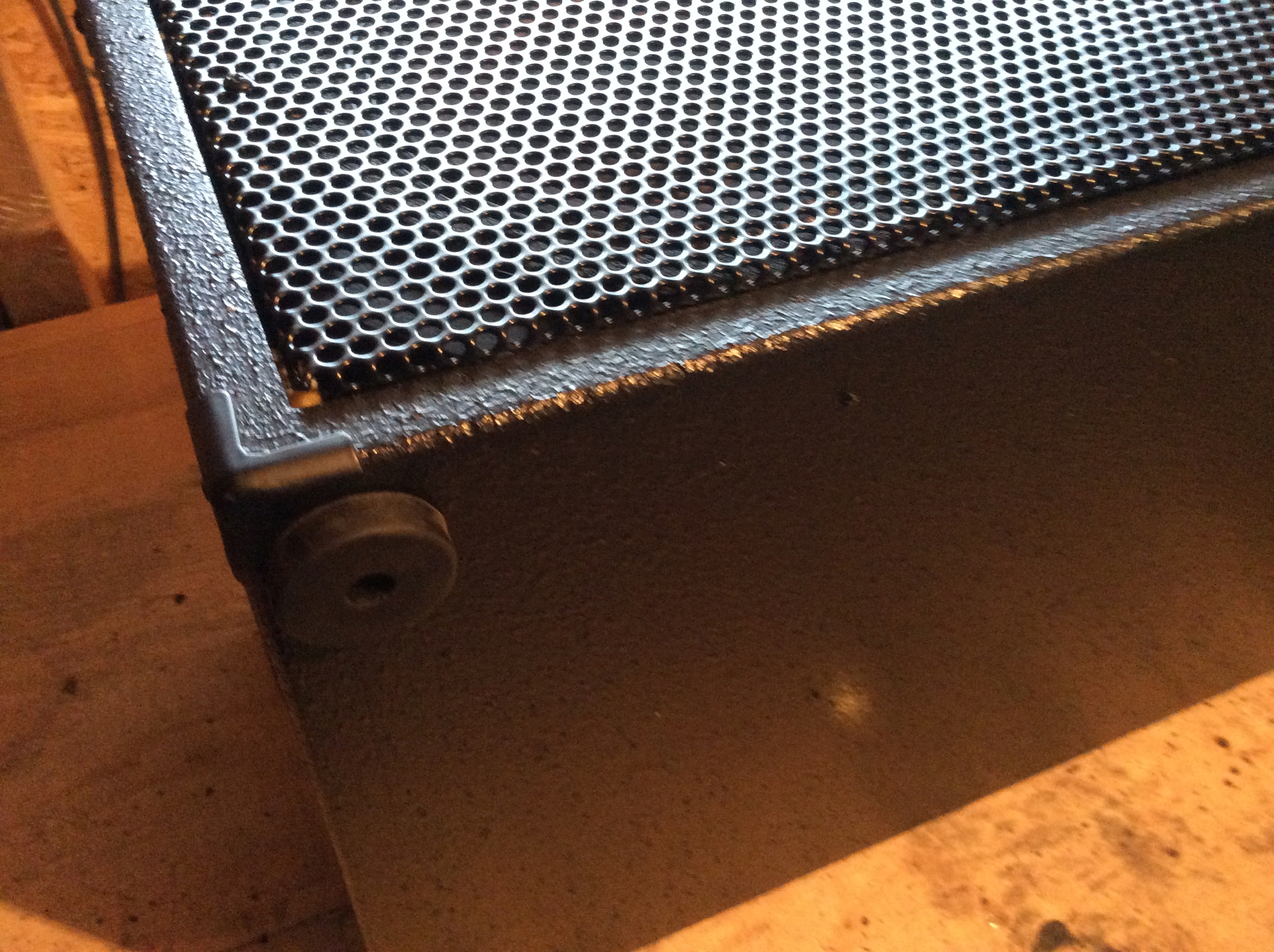

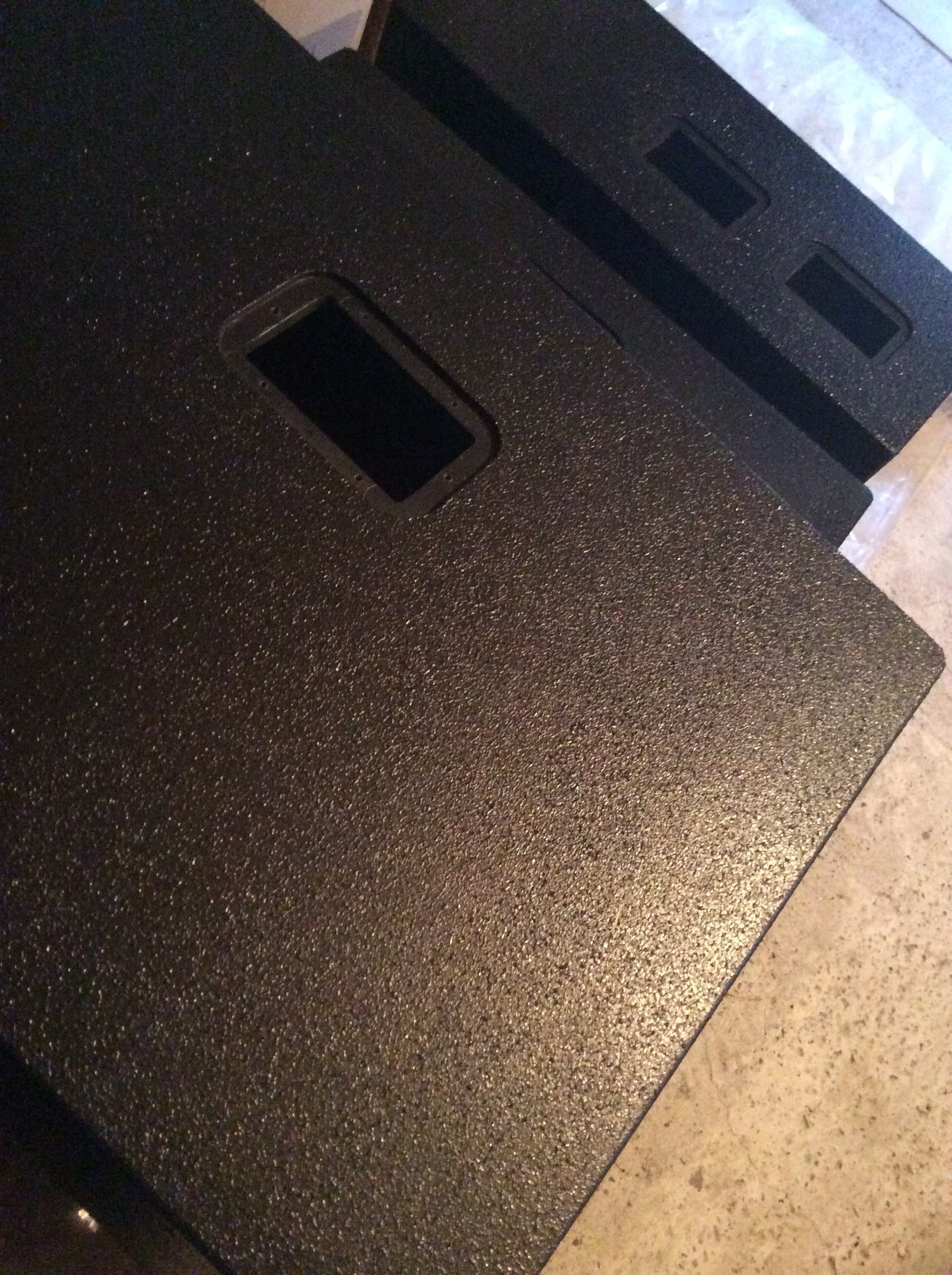

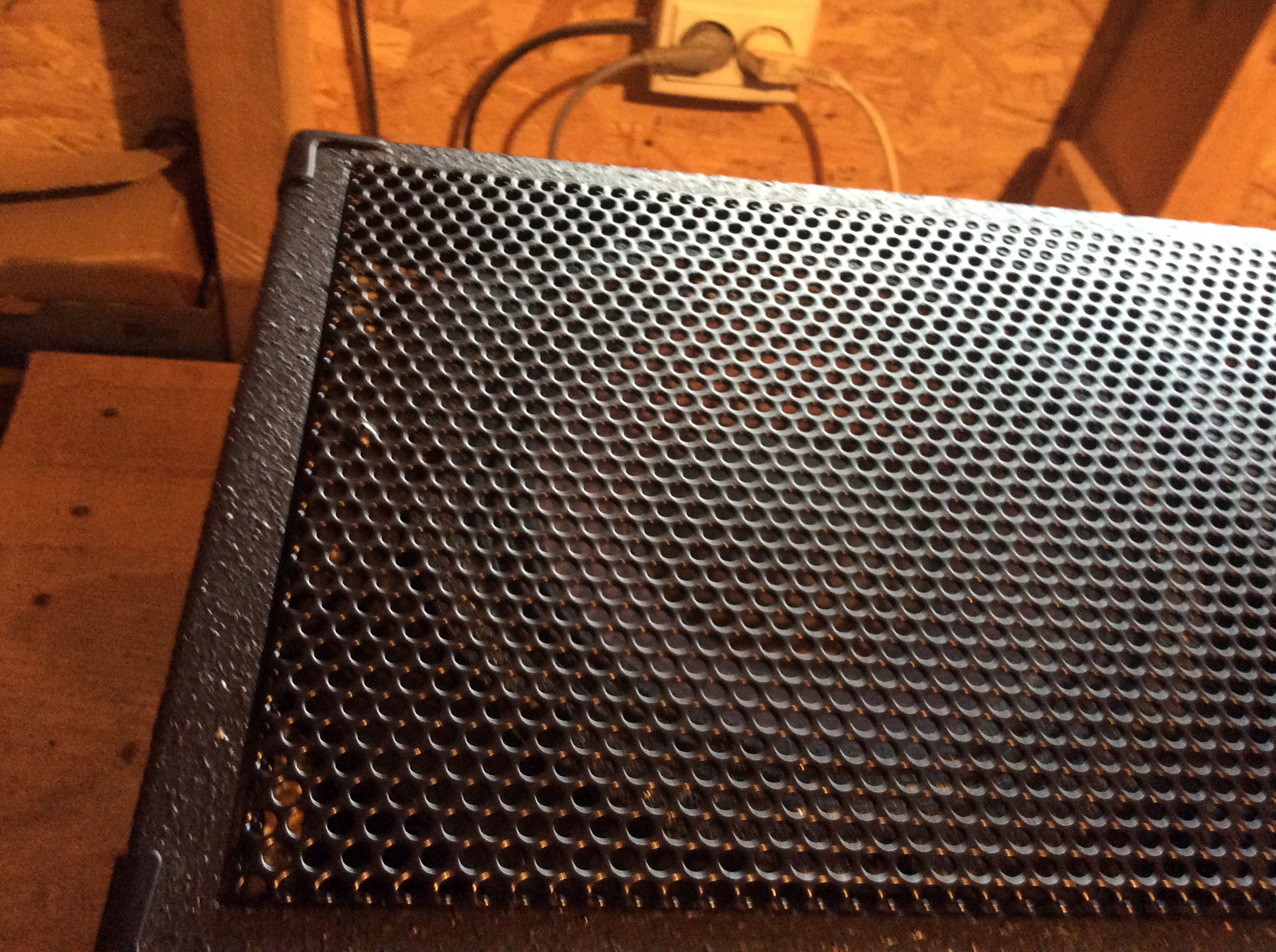

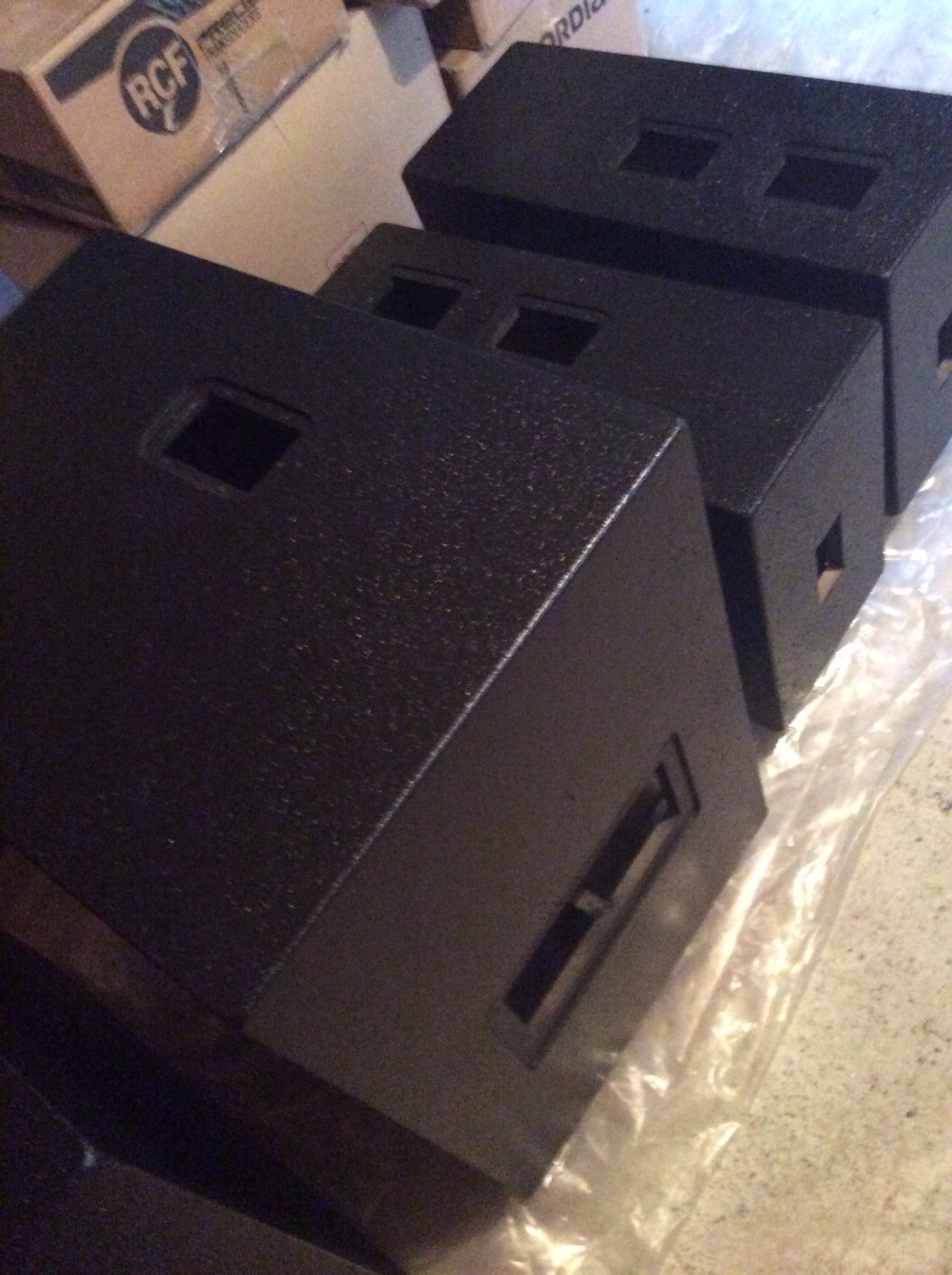

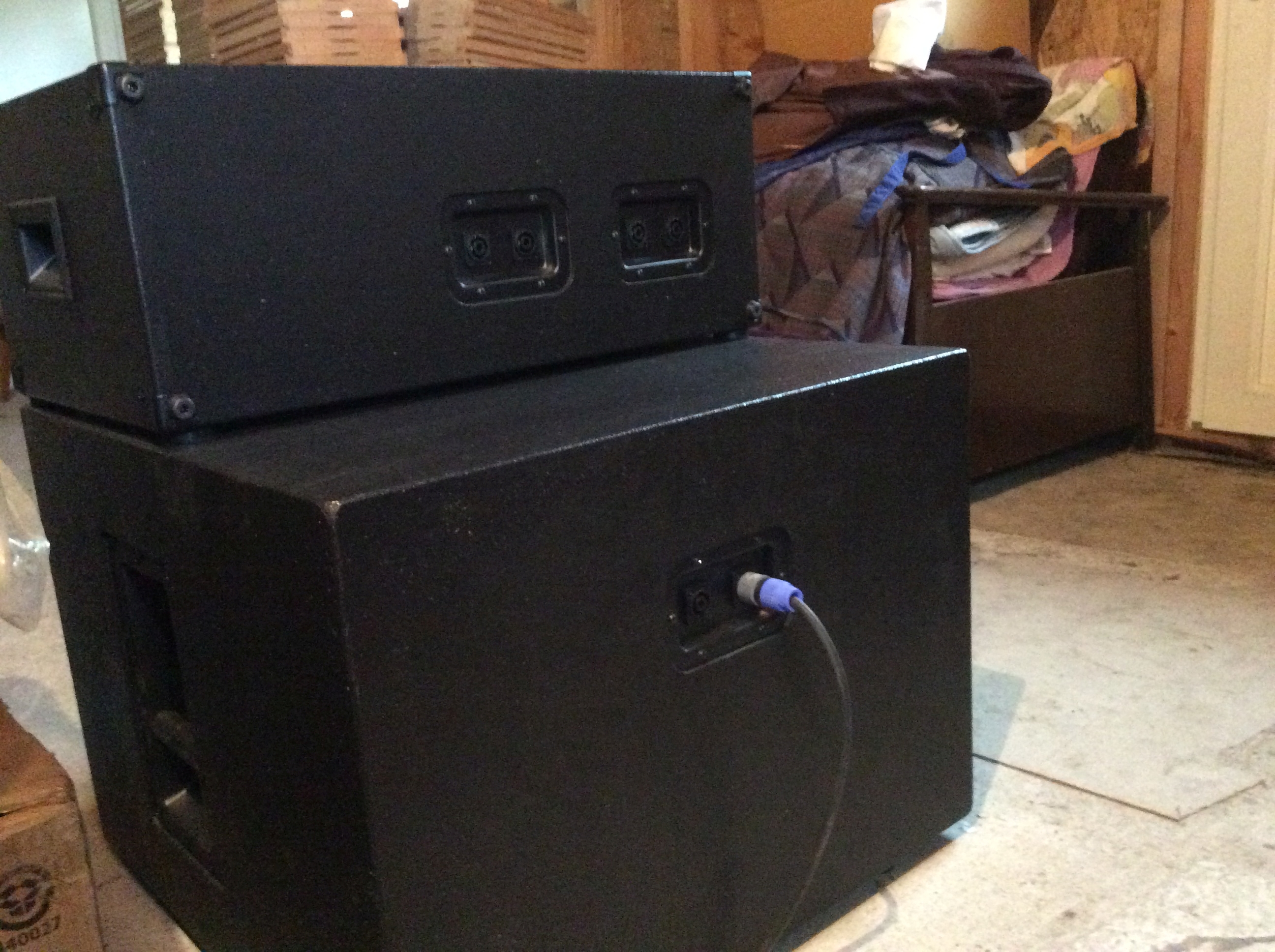

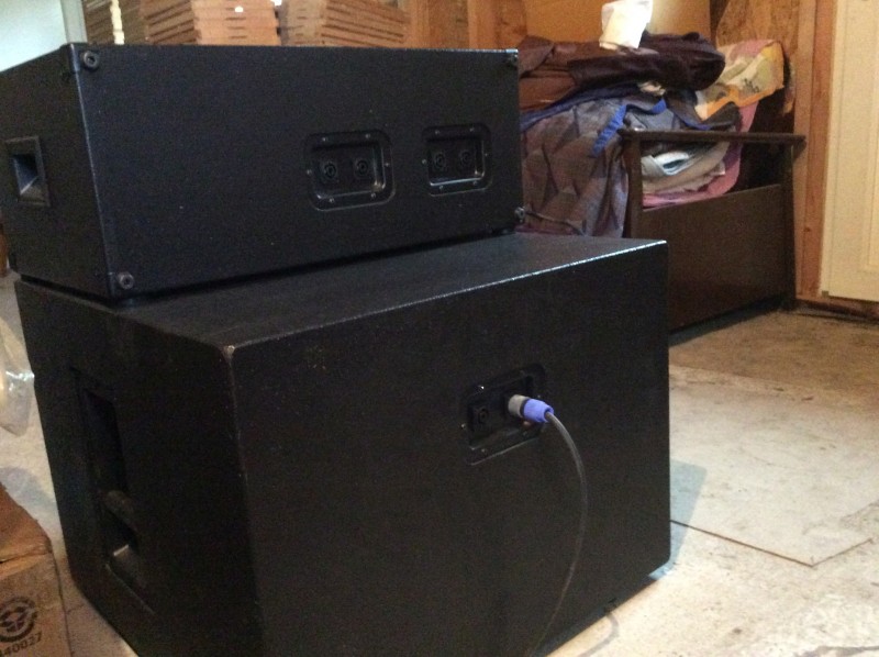

Atasez mai jos pozele cu sistemul final, invitandu-l pe aceasta cale pe Catalin, cel care a construit sistemul, sa ne impartaseasca din parerile lui. 8)
Vopsite1.jpg [ 2.07 MiB | Vizualizat de 21253 ori ]
Vopsite2.jpg [ 2.66 MiB | Vizualizat de 21253 ori ]
1.JPG [ 2.42 MiB | Vizualizat de 21253 ori ]
3.JPG [ 2.75 MiB | Vizualizat de 21253 ori ]
4.JPG [ 2.59 MiB | Vizualizat de 21253 ori ]
5.JPG [ 3.13 MiB | Vizualizat de 21253 ori ]
6.JPG [ 2.99 MiB | Vizualizat de 21253 ori ]
7.JPG [ 2.52 MiB | Vizualizat de 21253 ori ]
8.JPG [ 2.32 MiB | Vizualizat de 21253 ori ]
9.JPG [ 2.75 MiB | Vizualizat de 21253 ori ]
10.JPG [ 3.05 MiB | Vizualizat de 21253 ori ]
11.JPG [ 3.57 MiB | Vizualizat de 21253 ori ]
12.JPG [ 2.9 MiB | Vizualizat de 21253 ori ]
13.JPG [ 3.85 MiB | Vizualizat de 21253 ori ]
14.JPG [ 3.83 MiB | Vizualizat de 21253 ori ]

 Subiectul mesajului: Re: Proiect Line Array construit de un user al forumului nos
MesajScris: Dum Noi 23, 2014 8:32 pm
frumos! munca demna de apreciat...
dar eu pun problema altfel: care este scopul acestui sistem?
nu putem vorbi de un sistem care sa fie ridicat sus si sa faca ceea ce face un line-array normal
sistemul nu are dispozitive de cuplare si ridicare (inca), iar dispunerea elementilor la diverse unghiuri pentru o mai buna acoperire va fi din nou deficitara din cauza formei paralelipipedice a incintelor
deci pana la urma avem 12 boxe mici care se pun calare una peste alta, se leaga cu 100 de cabluri si asteptam un rezultat socant?
cam la ce SPL ar trebui sa ne asteptam?
MesajScris: Dum Noi 23, 2014 9:18 pm
Mesaje: 19943
Adi Lazar scrie:
Ba da, sistemul functioneaza ca si un line array real
Cel curbat este un compromis necesar pentru a mari dispersdia pe verticala. In momentul in care curbezi coloana, line array-ul isi pierde proprietatiile.
Adi Lazar scrie:
Sistemul nu este destinat pentru a fi utilizat la sonorizari comerciale.
Este proiectul unui entuziast din Sibiu. Este folosit doar pentru petrecerile sale private din cate am inteles. L-a construit ca si hobby, omul avand un loc de munca in cu totul alt domeniu.
Constructorul este user al forumului nostru si, cu siguranta, va interveni la un moment dat in discutie.
Pozele le-am postat eu deoarece omul mi-a marturisit ca nu se pricepe si nici nu mai are pozele vechi din timpul constructiei pe care le mai aveam eu salvate.
Adi Lazar scrie:
Ceea ce ai in fata este un line array Ground Stack. Regulile de functionare raman in continuare valabile.
Din punct de vedere tehnic, o linie dreapta este solutia care respecta in totalitate regulile de functionare ce guverneaza fenomenul de Line Array.
Cablurile sunt cam incurcate dar asta este , din cauza faptului ca nu a avut acces la difuzoare si drivere pe 16 ohmi a fost necesara aceasta solutie.
Adi Lazar scrie:
Mult mai important decat SPL-ul este radiatia sub forma cilindrica, care scade pierderea per dublarea distantei de la 6 dB la 3dB

MesajScris: Dum Noi 23, 2014 9:20 pm
Mesaje: 19943
Milan Gheorghe scrie:
Numai 2 basi? :|
Am inteles ca sunt 4 si mai urmeaza sa mai fie construiti inca 4
deci vor fi 8 basi pentru 12 elementi

Well, Well ... dragi prieteni ... nu stiu cu ce sa incep... la care din post-uri sa raspund mai intai. Oricum se cuvine ca in primul rand sa multumesc lui Mircea Bartic pentru tot suportul oferit. Pentru ca a avut rabdare cu mine si m-a consiliat rabdator aducandu-ma pe "calea cea buna.":)
Incep cu partea de amp: da Inuke face treaba buna, am 2 de 6000 si unul de 3000 pt inalte. Toate sunt in clasa D, si evident cele de 6000 sunt finali in punte deci nu se poate cobori sub 8 ohmi pe canal, desi in cartea tehnica zice ca merge si cu 4. Singura lor problema e ca nu scot in realitate decat jumatate din puterea nominala declarata de producator, vorbesc din ceea ce am vazut pe osciloscop, cand lea-m cumparat primul lucru a fost sa la testez, asa batraneste cu rezistenta de sarcina, semnal sinusiodal, apoi dreptunghiular ... etc. In rest, stau bine la toate capitolele : dinamica foarte buna, linearitate excellenta, zgomot propriu foarte mic, s.a.m.d.
CrossOver-ul DCX 2496, se comporta foarte bine, si ma incanta intrarea digitala AES/EBU, pe care o folosesc cu mixerul meu QU-16, in conditii foarte bune.

Intaresc ceea ce a spus Mircea, sistemul functioneaza ca un line array real. Chiar daca numarul elementilor este mic, rezultatele sunt mult peste asteptarile mele. Am testat sistemul la o cabana la Paltinis, la 1/3 din puterea nominala, ne-am dus la 300 m distanta pe dealul de langa cabana aceea si am auzit excellent, toate instrumentele, un sunet foarte clar si bine conturat, uluitor de tare avand in vedere distanta, *(si padurea de brazi prin care trecea sunetul pana la urechea noastra). Parerea mea ca daca n-ar fi line array nu s-ar intampla asa ceva.
Sa stiti ca nu e nicio problema cu cablurile alea care par cam incurcate. Am folosit neutrik original si am incercat mai multe combinatii de grupuri serie/paralel si varianta cea mai buna sa dovedit cea in care se fac cele mai putine inserieri, firesc de altfel >)
Da, sunt 12 boxe mici una peste alta, dar este un sistem modular, usor de transportat si de setat, si care face fata foarte bine in locatii cu acustica proasta, datorita emisiei cilindrice si nu sferice asa cum spunea Mircea. Deci am refractii si reflectii mult mai mici din podea/pereti/tavan, care sa vicieze undele sonore utile/directe. Daca vi se pare ca forma paralelipipedica a incintelor ar fi o problema pt etapele ulterioare cand se va trece la realizarea elementelor de ridicare, va invit sa vedeti sistemul de la Carvin TRX-3210, care e construit pe acelasi principiu si care se ridica si se curbeaza fara probleme fiind facut doar din incinte paralelipipedice.
