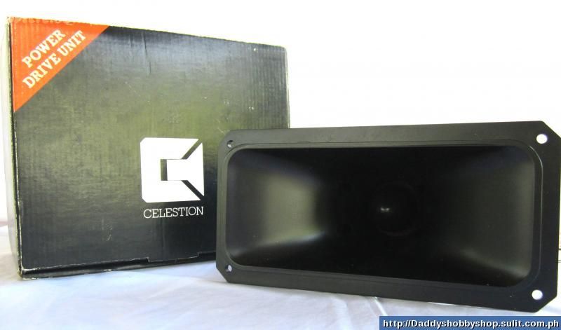

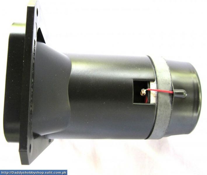

am doua tweetere Celestion RTT 50X(cu horn) 1 e perfect 1 ars.daca gasesc membrana de schimb,merita reparate? a folosit cineva/cunoaste modelul asta?ce am gasit :RTT 50 RING TRANSMISSION TWEETER
Couples the new Celestion ring diaphragm to a rectangular horn, giving a wide operating range particularly suited to two way systems.
IMPEDANCE 8 0R16 0hm
FREQUENCY RANGE1.5 kHz -15 kHz
SENSITIVITY101 dB SPL FOR 1 WATT AT 1 M
AMPLIFIER REQUIREMENTUP TO 50 WATTS
FLUX DENSITY1.15 TESLA VOICE COIL DIAM. 38 MM
RECOMMENDED CROSSOVER FREQUENCY1.5 kHz (18 dB/OCTAVE)
DIMENSIONS (OVERALL) MM110 x 220 x 140 (165) poze:

In spatele magnetului , sub capacul de plastic , vei gasi filtrul ( 2000 Hz , 18 dB / oct ) recomandat de producator ( la varianta de difuzor prezentat de tine in poze ) .
Este unul dintre cele mai muzicale difuzoare de inalte de acum 20 de ani , dar este o raritate in prezent !
Se folosea la echiparea unor incinte cu 12" /200W / 8 ohmi , difuzorul de inalte nu permite ( cu filtrul original ) o putere mai mare....
Membrana originala era din panza intarita cu rasini fenolice si suporta real max 25W RMS .
Membrana este asemanatoare cu cea de la SAL DP35 , care este o clona chinezeasca a lui HF50 , produs tot de Celestion .
Diferenta intre RTT50 si HF50 consta doar in hornul atasat ring radiator-ului pentru a obtine o anumita dispersie a frecventelor inalte , iar ultima litera ( X ) din codul difuzorului indica faptul ca are filtru inclus din fabricatie , existand si modele fara filtru ...

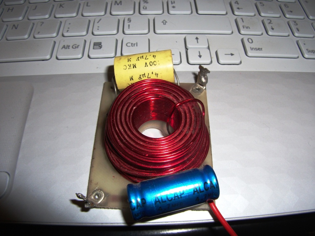

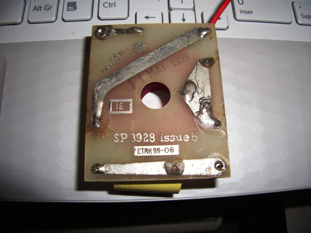

am gasit la cineva 1 filtru original,dar are condensatorii schimbati,unde gasesc o scema ,vreau sa aduc la varianta originala si sa mai fac 1 buc

filtrul are 2 condensatori de 4.7 si 1 bobina.
