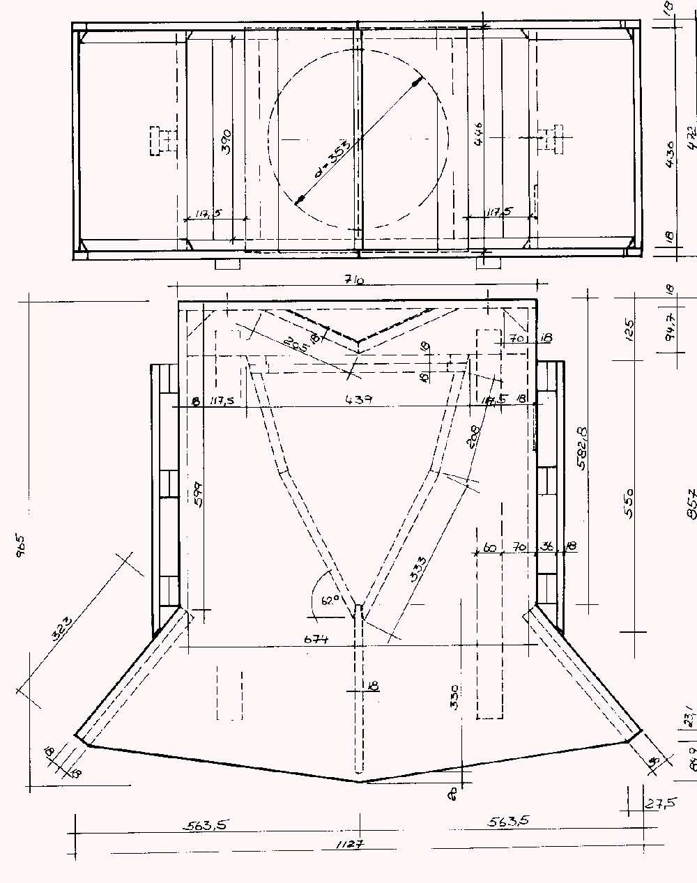

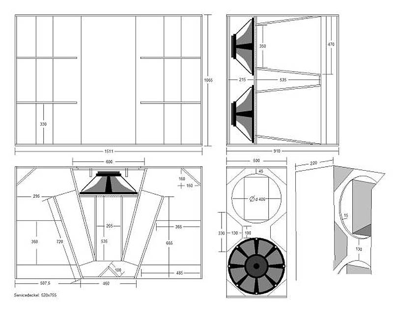

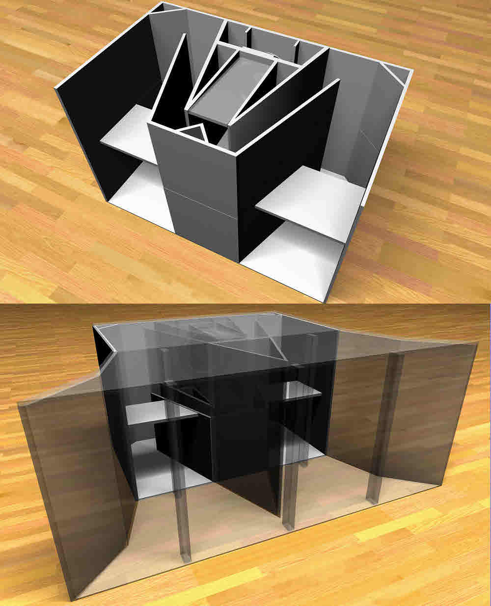

Subwooferele vor fi de 2x18
Sunt histe W-hornuri enorme cu o lungime a path-ului de 3.5 metri si o suprafata radianta de 2.5metri patrati.
Sensibilitatea se invarte in jurul valorii de 108 dB/1W la 1 m pentru o bucata
30 de Hz pot fi obtinuti fara nici o atenuare.
sunt inspirate de aici:
wpe7f856fa_41.jpg [ 62.37 KiB | Vizualizat de 20177 ori ]
1248065648953_f.jpg [ 149.55 KiB | Vizualizat de 20177 ori ]

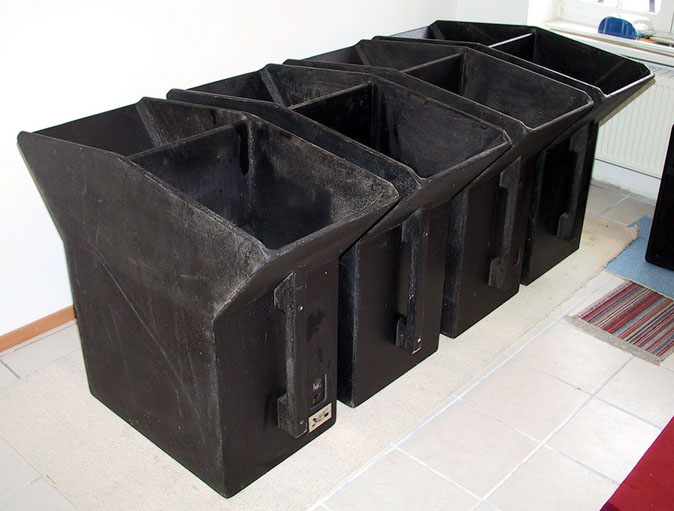

Oldies by goldies !!!
EAW BH882 a inspirat multe incinte W bin .
Este o alegere fara compromis acustic daca nu conteaza dimensiunile sau greutatea .
Oare ce rezultate acustice s-ar putea obtine cu 2x21" ?
Sau este deja overkilled !?
EAW_BH882.jpg [ 58.06 KiB | Vizualizat de 20173 ori ]

exact
pentru a putea fi transportat o sa-l facem demontabil
vom face 4 subwoofere de 1x18" si 2 extensii demontabile care sa cupleze cate o pereche de basi la un singur horn.
21 de inch este riscant
coloana de aer impinsa este enorma si mi-e frica sa nu rupem conurile la puteri mari.
cred ca 18" ar fi maxim posibil pentru a ramane fiabil pe termen lung.

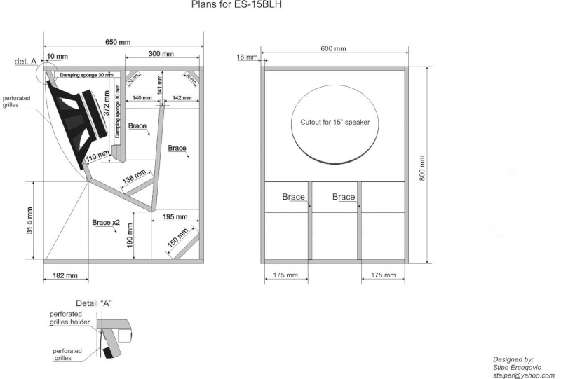

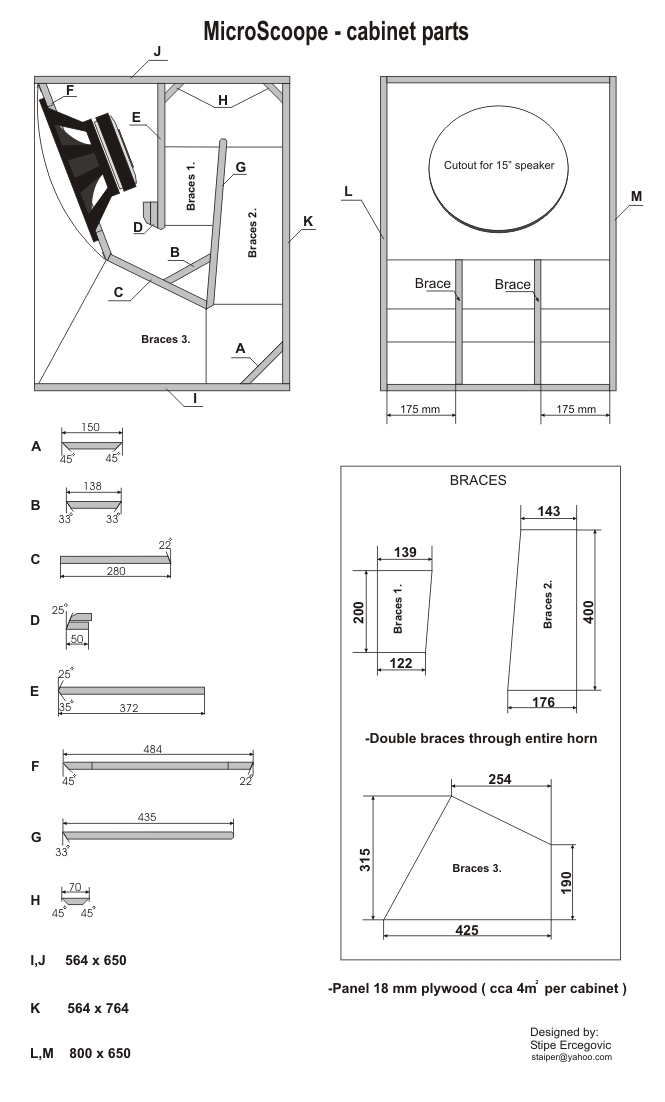

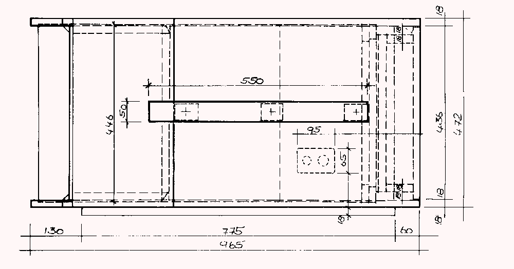

Spectrul audio denumit kickbass ( cu difuzoare de 15" ) ar putea fi redat cu succes de incintele descrise in proiectul de mai jos :
ES-15BLH 01.jpg [ 53.98 KiB | Vizualizat de 20117 ori ]
ES-15BLH 02.jpg [ 134.18 KiB | Vizualizat de 20117 ori ]
 Subiectul mesajului: Re: Industrial Bass Machine & Psychotic Top
MesajScris: Mar Ian 08, 2013 11:16 pm
as prefera un horn scurt
ceva gen HD15
nu am apreciat niciodata back loaded horn-ul...

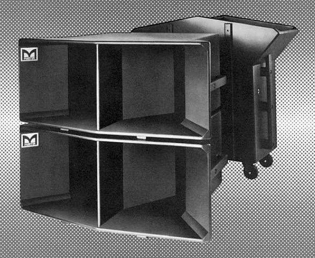

MesajScris: Mie Ian 09, 2013 3:15 am
- SPL cat mai mare posibil pe o zona situata pana la 10 metri in fata scenei.
- Gama de frecvente reprodusa: 40Hz - 15000Hz (-3dB)
- Optimizat pentru muzica Techno, Rave, Hardcore, Dubstep, Drum and Bass. Intr-un cuvant: electronica.
- Aspect cat mai violent si industrial posibil
- fara limita de greutate
- fara limita de dimensiune pentru incinte.
Ce parere aveti de Martin bin 1x15 " ?
Are aspect " violent " dar si " industrial " conform cerintelor ...
Cu siguranta ar fi compatibil ca SPL si dimensiuni cu subwooferele descrise mai sus .
Martin bin1x15 plans 1.PNG [ 43.38 KiB | Vizualizat de 20083 ori ]
Martin bin1x15 plans 2.PNG [ 16.55 KiB | Vizualizat de 20083 ori ]
Stack Martin bin 1x15.jpg [ 168.13 KiB | Vizualizat de 20083 ori ]
Prepare Martin bin 1x15.jpg [ 84.32 KiB | Vizualizat de 20083 ori ]

P Victor / hpavictor scrie:
Cu adevarat o incinta studiata si de catre ingineri specializati in aerodinamica - din pacate curgerea laminara a aerului nu este asa simpla......porturile optimizate pentru a pune in valoare "sursa de zgomot" si a disipa armonicele formate de curgerea masei de aer si refractii ale undei sonore.....MISTO....
