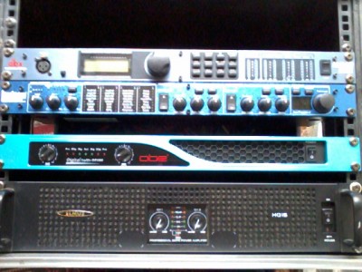

In anumite locatii microfoanele cu fir curenteaza. Este destul de suparator pt. solisti. Cum pot remedia? Se poate defecta ceva la sistem? Am rackul si mixerul din poze.
In acele locatii lipseste impamantarea de la prize.
incearca acolo unde ai probleme sa intorci stecherul de la prelungitor invers in priza

Multumesc pt sfaturi. Daca intorc stecherul tot curenteaza. Cablurile la microfoane sunt ok. si de calitate.Am sa verific impamantarile.

Zgomote parazite nu sunt. Nu in toate cazurile pot alege eu priza la care sa ma conectez. este o priza si pe aia trebuie sa o folosesc. cred ca domnul Mircea are dreptate. trebuiesc verificate impamantarile la triple.Ex cand instalez pe pamant,iarba sau e mediu umed curenteaza tare.Au fost situatii cand a trebuit sa ma conectez la o priza adusa de undeva de departe cu conductori de 1 sau 1,5. Situatii si situatii. In cazurile acestea folosesc microfon fara fir.iar de multe ori triplul la care ma conectez e f. fierbinte.in aceste cazuri renunt la lumini cu toate ca parii mei sunt led.Singura problema este ca curenteaza,dar nu mereu.

Da au acele punti,dar ieri am observat ca si xlr-urile are intra in puteri pisca.Practic tot sistemul. Nu am avut timp sa verific impamantarile la triple. Stabilizatorul meu de curent nu are priza(iesire) cu impamantare. Asta sa fie cauza?
e foarte probabil ca el sa fie cauza. verifica daca problema persista si fara el.

Problema se datorează stațiilor de putere cu sursa în comutație.
În anumite locații, solistul face contact cu solul (mai mult sau mai puțin) și primește tensiune între pământ și masa microfonului.
Încercați să decuplați carcasele de la masă ( ground lift ).
Ca să vedeți care este amploarea, puneți un bec de 220v între microfon și o țeavă metalică, ori fier beton care iese din pământ.
În mod normal, ar trebui să lumineze acel bec.
