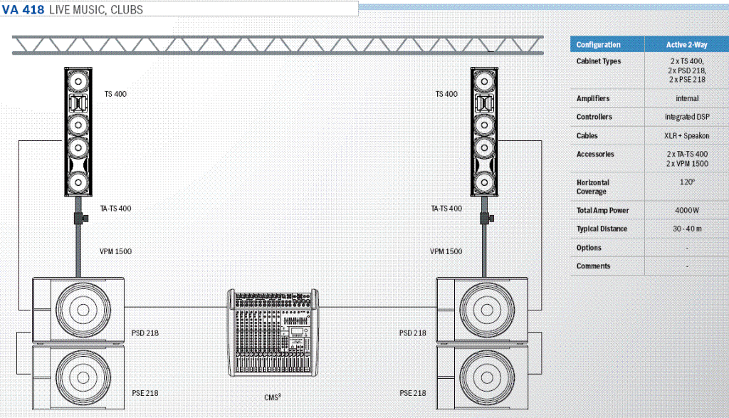

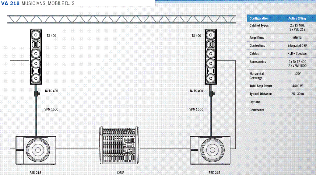

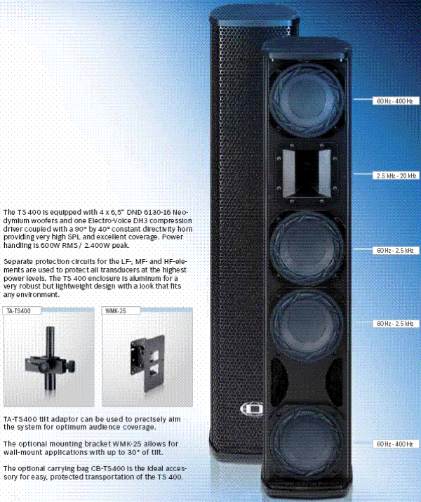

Am gasit o solutie asemanatoare cu cea propusa de mine inca de la inceputul topicului , TS400 de la Dynacord din China si care foloseste un difuzor mai deosebit viewtopic.php?p=125451#p125451 , despre care am mai discutat ...
Totul pare a fi un cerc vicios...
TS400.pdf [2.28 MiB]
Descărcat de 193 ori
Sistem VA418.GIF [ 281.77 KiB | Vizualizat de 4439 ori ]
Sistem VA218.GIF [ 263.56 KiB | Vizualizat de 4439 ori ]
Dynacord TS400.GIF [ 260.24 KiB | Vizualizat de 4439 ori ]

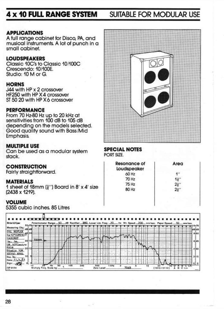

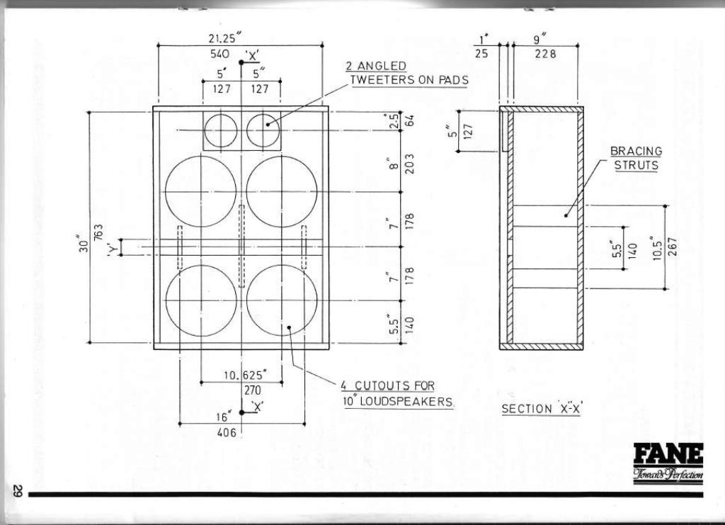

Iti prezint un extras din vechile brosuri cu recomandarile lui Fane ( !!! ) pentru un proiect full range 4x10" .
Chiar daca pare o vechitura , merita putina atentie .
Parerea mea !
Fane 4x10 A.jpg [ 137.72 KiB | Vizualizat de 4380 ori ]
Fane 4x10 B.jpg [ 73.88 KiB | Vizualizat de 4380 ori ]
