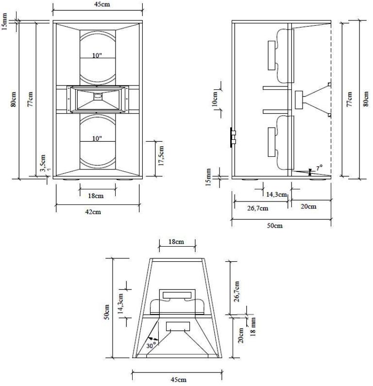

Se pare ca cel mai bun compromis ramane totusi proiectul urmator :
Wave Guide 2x10.jpg [ 53.79 KiB | Vizualizat de 4653 ori ]

Proiectul propus de Victor e foarte interesant , o combinatie intre Horn si BR , care ar trebui sa functioneze si cu difuzoare mai eftine.
Ar fi frumos sa stim ce frecvente amplifica hornul acela scurt si sa cautam un difuzor potrivit. Daca nu exista o metoda de calcul atunci e nevoie de un experiment...

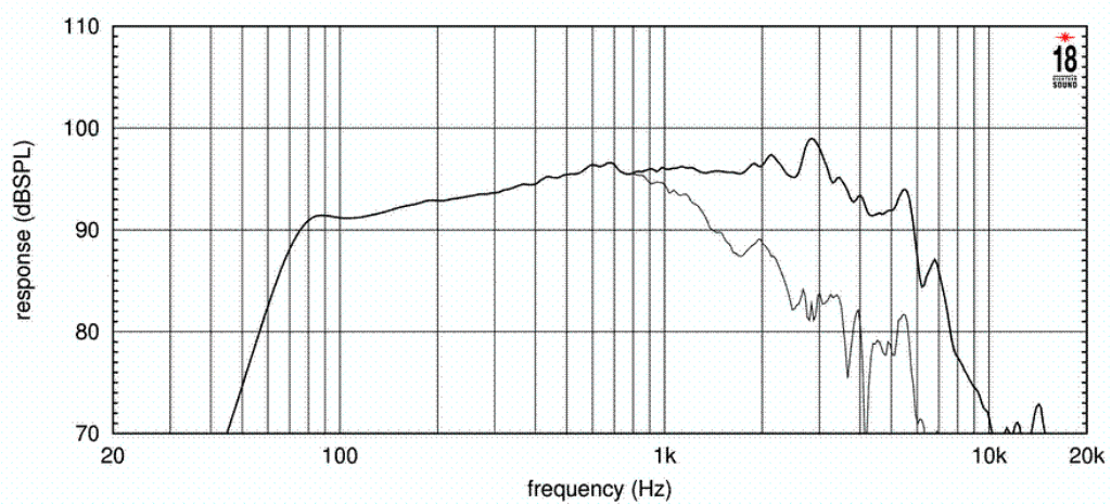

Acesta este difuzorul original , recomandat in acest proiect .
Trebuie gasit un inlocuitor mai la indemana...
Asa cum a spus DNA , trebuie remarcata caracteristica de frecventa , difuzorul avand SPL-ul mai mare la zona de medii :
10W500.pdf [3.7 MiB]
Descărcat de 170 ori
18Sound 10W500.GIF [ 93.92 KiB | Vizualizat de 4577 ori ]

deci wooferele mele nu au nici o sansa... :D
