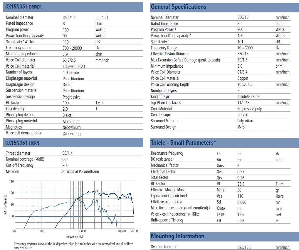

Silviu Ivan scrie:
daca tot se vorbeste despre puteri sau pdf-uri gresite .....
De la un timp observ că apar greșeli cu grămada prin datele tehnice mai pe la toate firmele.
Un exemplu la un difuzor de 950 Euro bucata. nu e vorba despre ceva ieftineaua, ci despre ceva scump.
Răspunsul este obținut într-o incintă acustică bass reflex.
Dacă ar fi să iei drept bun ce îți prezintă în grafic .....
:mrgreen:
Capture.JPG [ 178.32 KiB | Vizualizat de 14451 ori ]
Credeam că numai ai mei sunt chiori :lol:
