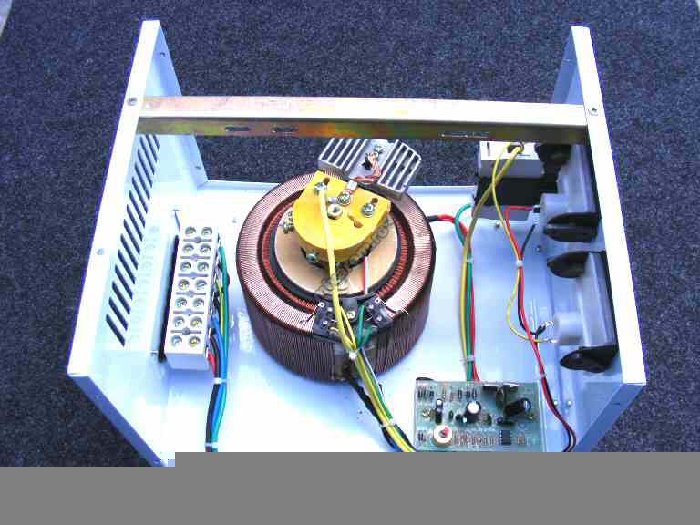

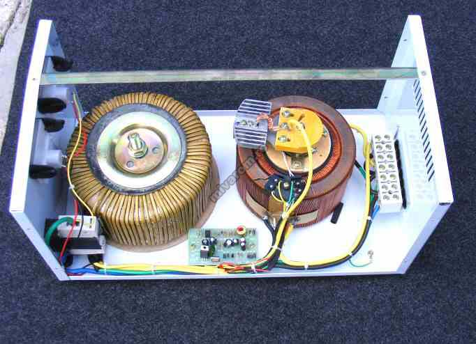

Mai jos aveti cateva imagini cu servomotorul buclucas ( pentru scv10.000 nu am gasit poze ) , cu inertie de ordinul secundelor :
In comparatie cu gunoiul asta , varianta pe care am propus-o eu este din viitor , Furman se lauda cu un timp de raspuns de 1 nanosecunda...
Repet , nu de stabilizator aveti nevoie , ci de un autotrasformator reglabil manual dar nu cu cursor , ci cu prize si comutatoare !
