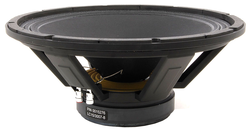

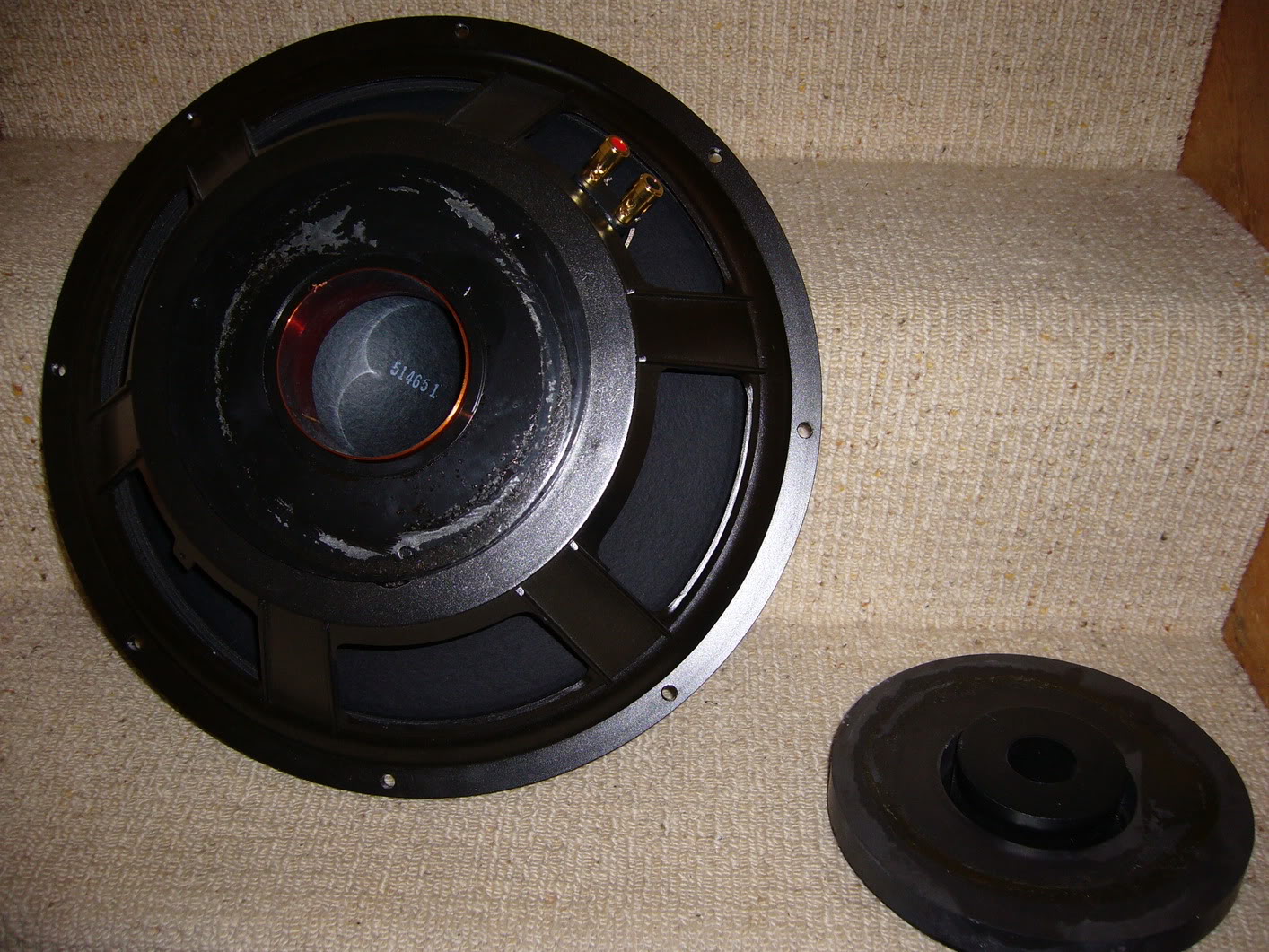

difuzorul pe care il aveam eu era pe 8 ohmi. Probabil exista un alt modul de amplificare ce functioneaza pe 8 ohmi
Pana acum din cate vad avem 3 versiuni de difuzoare sub capota in aceste subwoofere:
1. Difuzor RCF pe 16 ohmi
2. Difuzor Eminence probabil pe 16 ohmi - nu am confirmare
3. Difuzor P-audio pe 8 ohmi - am confirmare.

si atunci, cele doua bucati pe care le-am demontat chiar eu de unde au aparut cu difuzoare de 8 ohmi. Difuzoarele piesa de schimb originala de pe Thomann pentru acest subwoofer, de ce apar ca fiind de 8 ohmi si au si seria corecta?
