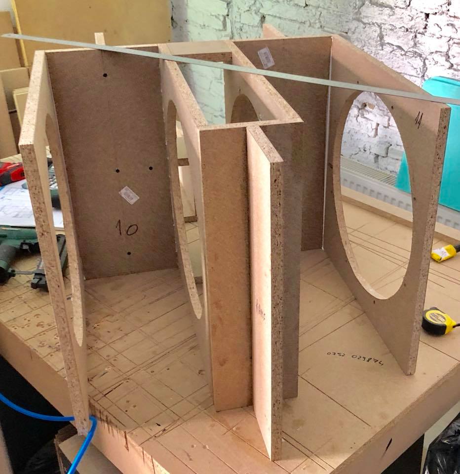

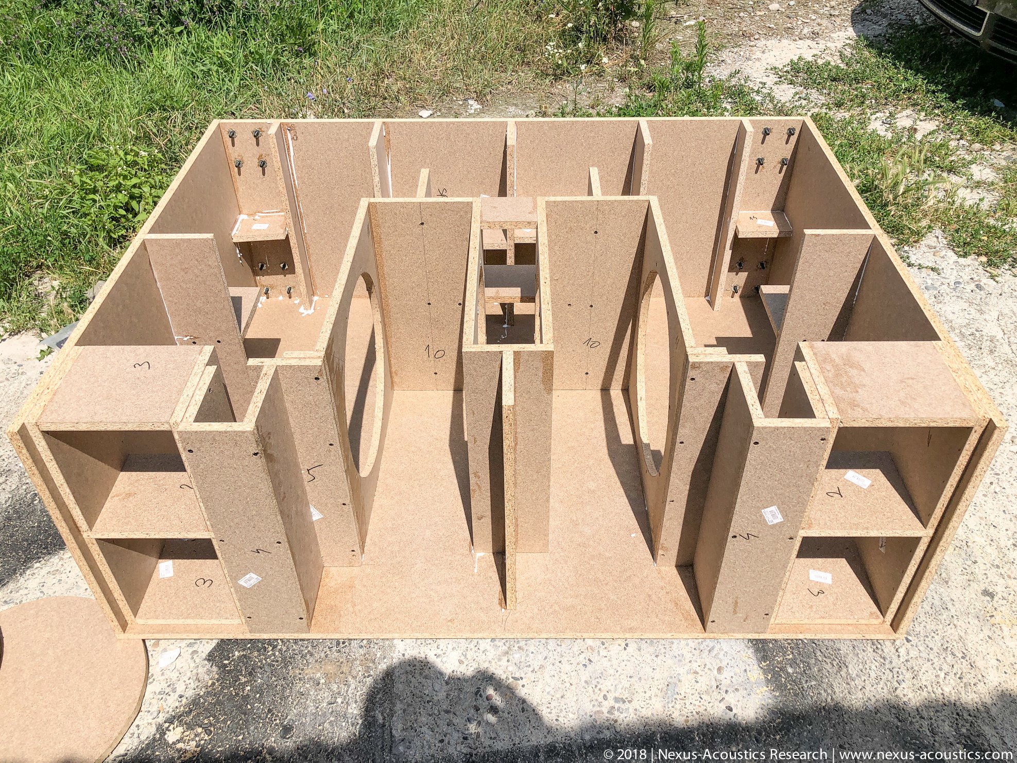

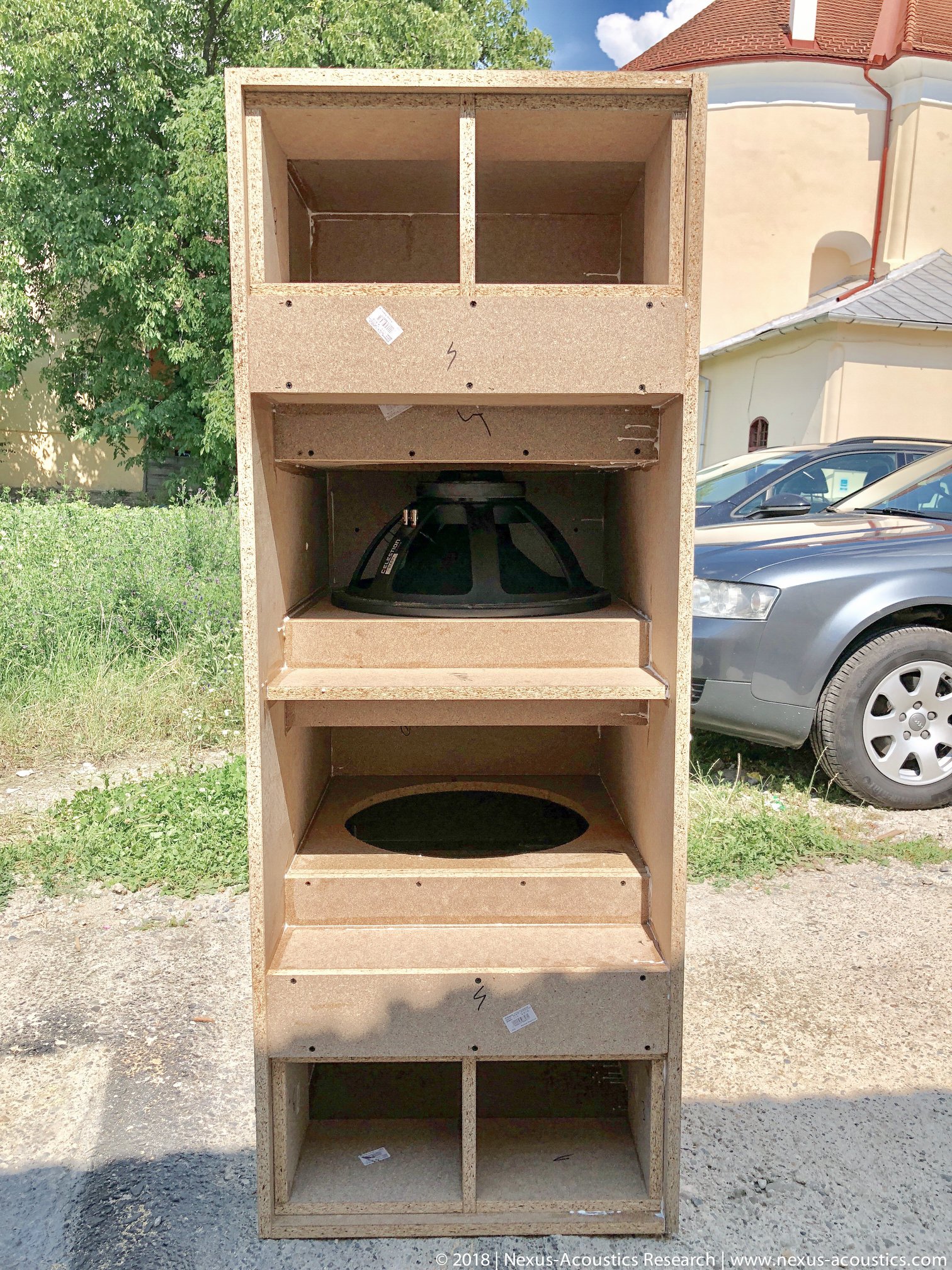

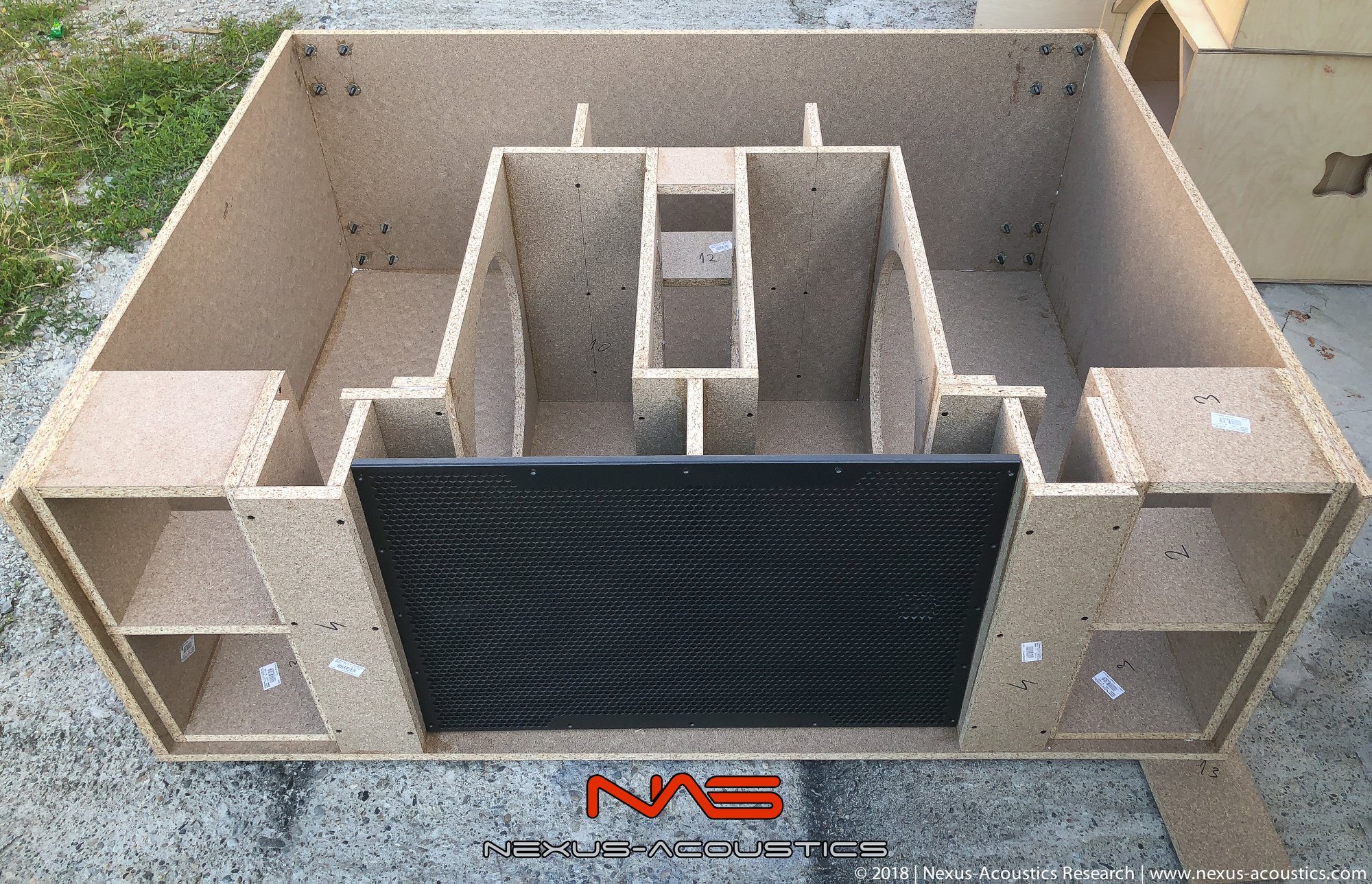

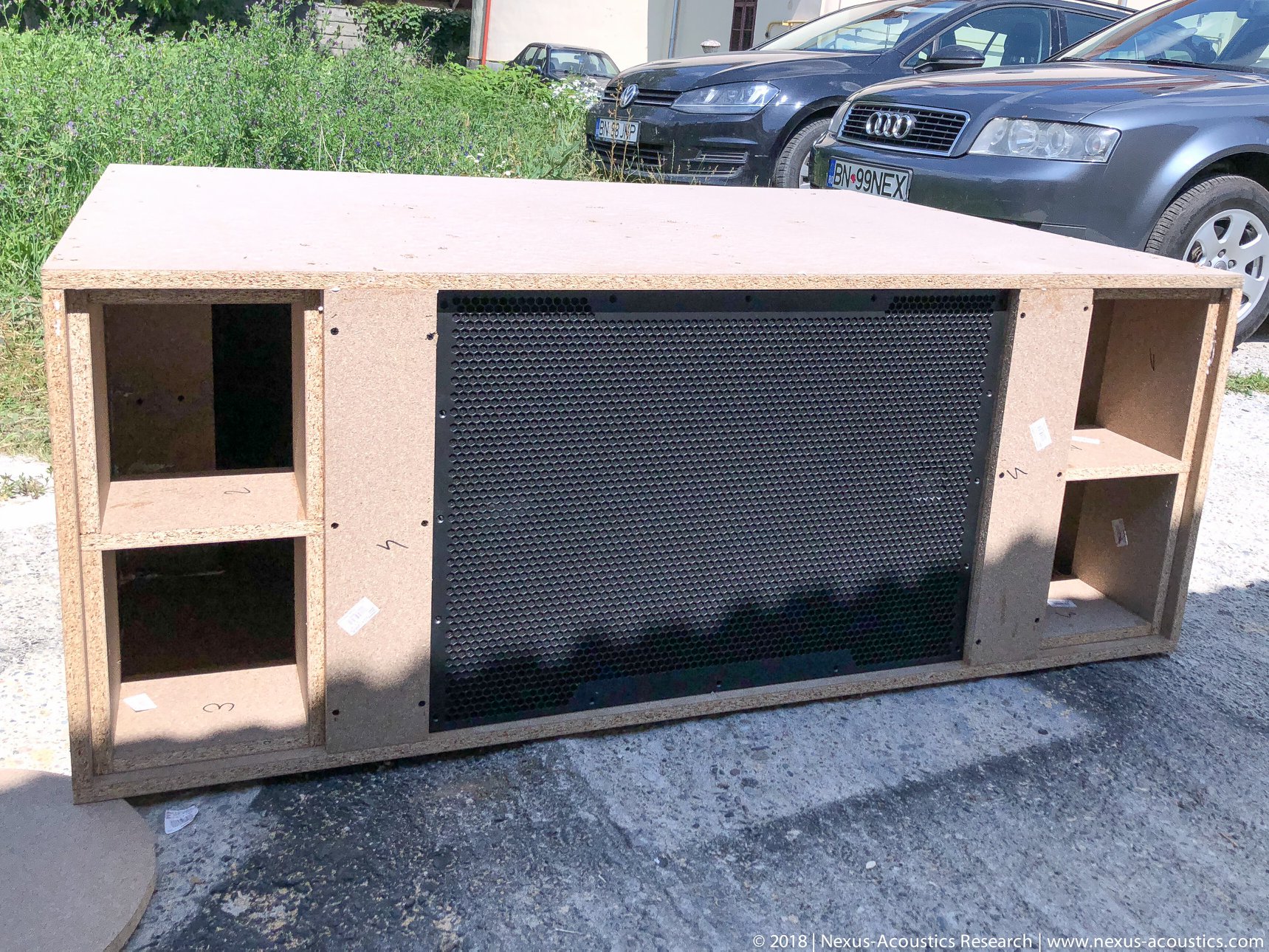

Am inceput lucrul la varianta finala de Subwoofer.
Nexus-Acoustics - IBM (Industrial Bass Machine)
Am ales varianta unei configuratii de tip Manifold Push-Pull dotat cu 4 difuzoare per fiecare subwoofer.
Difuzoarele care le vom folosi vor fi Celestion CF1830E - https://www.poweraudio.ro/Difuzor_celestion_CF1830E

Arata impecabil. Cate Kg are cutia?
Difuzoarele nu au greutatea trecuta in datasheet.
Chiar sunt curios ce inseamna "fara limita de greutate".
 Subiectul mesajului: Re: Industrial Bass Machine & Psychotic Top
MesajScris: Vin Iul 06, 2018 2:16 pm
difuzoarele au in jur de 10Kg bucata
dupa ce le terminam o sa le punem pe cantar.
Ma astept la 120-150Kg/ bucata

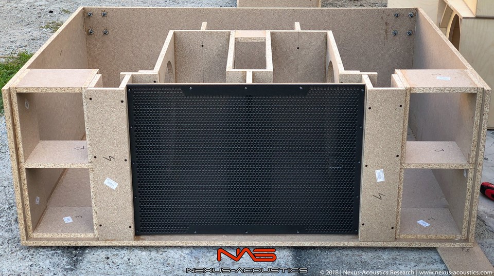

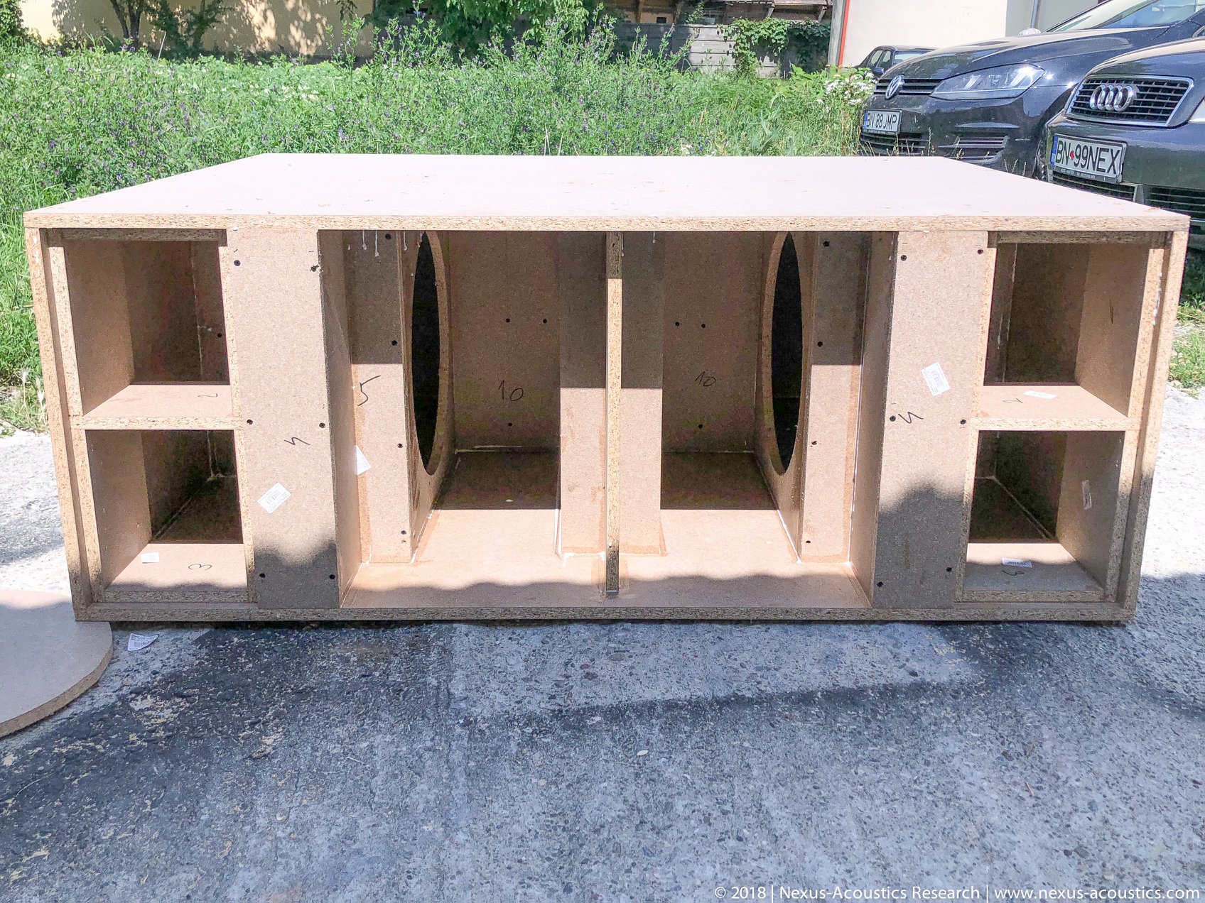

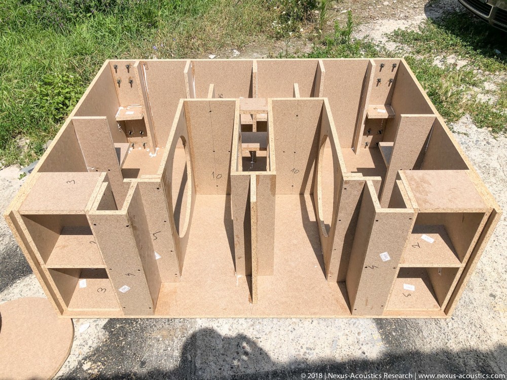

parte a doua

banda de frecventa :40-120Hz
Sensibilitate calculata 106dB/1W
Impedanta 2x4 Ohmi sau 1x2Ohmi
Vreau sa fac un experiment in care sa procesez individual cate o pereche de difuzoare.
Daca voi amplifica in acest mod voi folosi un Poweraudio Q10 - https://www.poweraudio.ro/amplificatoare/amplificatoare_profesionale_poweraudio/Amplificator_poweraudio_Q10
daca va merge la 2 Ohmi , voi alege PKN XE5002 - https://www.poweraudio.ro/amplificator_PKN_XE5002?search=5002
difuzoarele utilizate sunt de 700W RMS la 8 ohmi si sunt cate 4 per incinta.

Este inca in pronuntare.
Depozitul nostru se afla in centrul Bistritei si testarea unor astfel de monstruozitati pune anumite probleme.
Testarea a fost foarte sumara deocamdata.
In acest moment se afla la rodaj in depozitul nostru. Sunt legate in antifaza si se injecteaza semnal pentru a simula 100 de ore de utilizare intensa.
In zilele urmatoare le vom duce in alta parte in care avem posibilitatea de a le testa pana la limita.
Bass-ul este foarte rapid si definit. Ele au fost gandite sa fie exceptional de violente. Am cautat eficienta si un raspuns puternic in banda 40-100 120Hz. Nu este un infrabass , desi o configuratie de gen 4x18" te duce cu gandul acolo.
Manifoldul are rolul de a combina cat mai eficient si cat mai putin distructiv posibil fronturile de unda generate de cele 4 difuzoare. Distantele dintre centrele de emisie sunt de sub 250mm, ceea ce inseamna ca se vor cupla fara probleme foarte sus in frecventa cu pierderi minime.
E ca si cum am avea un singur difuzor de 38" (96cm in diametru) care lucreaza foarte foarte eficient si cu group delay minim.
Ideea era sa obtinem un subwoofer ideal pentru concerte cu muzica live in aer liber sau incaperi foarte mari.
Cu cateva clustere se IBM-uri sa putem acoperi pana la 10000 de oameni sau chiar mai multi.
