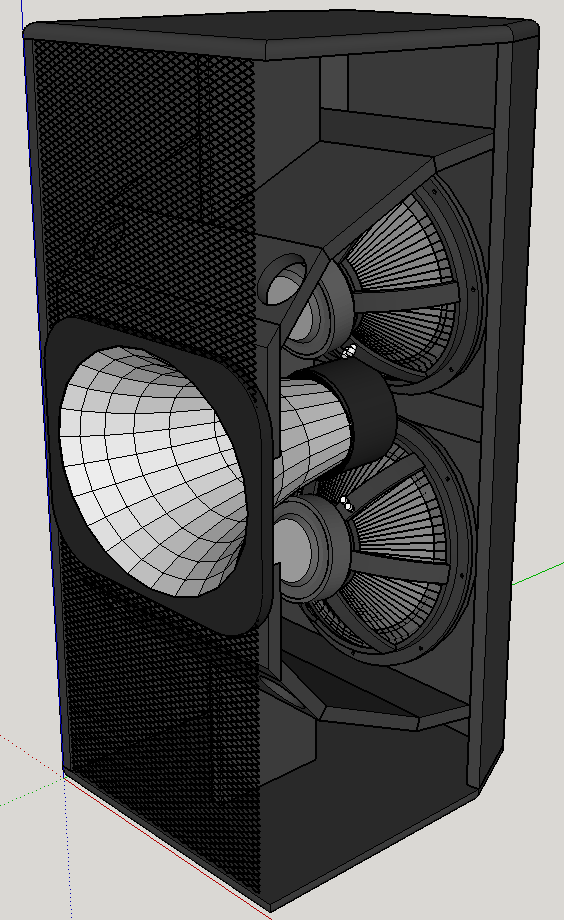

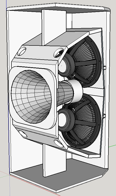

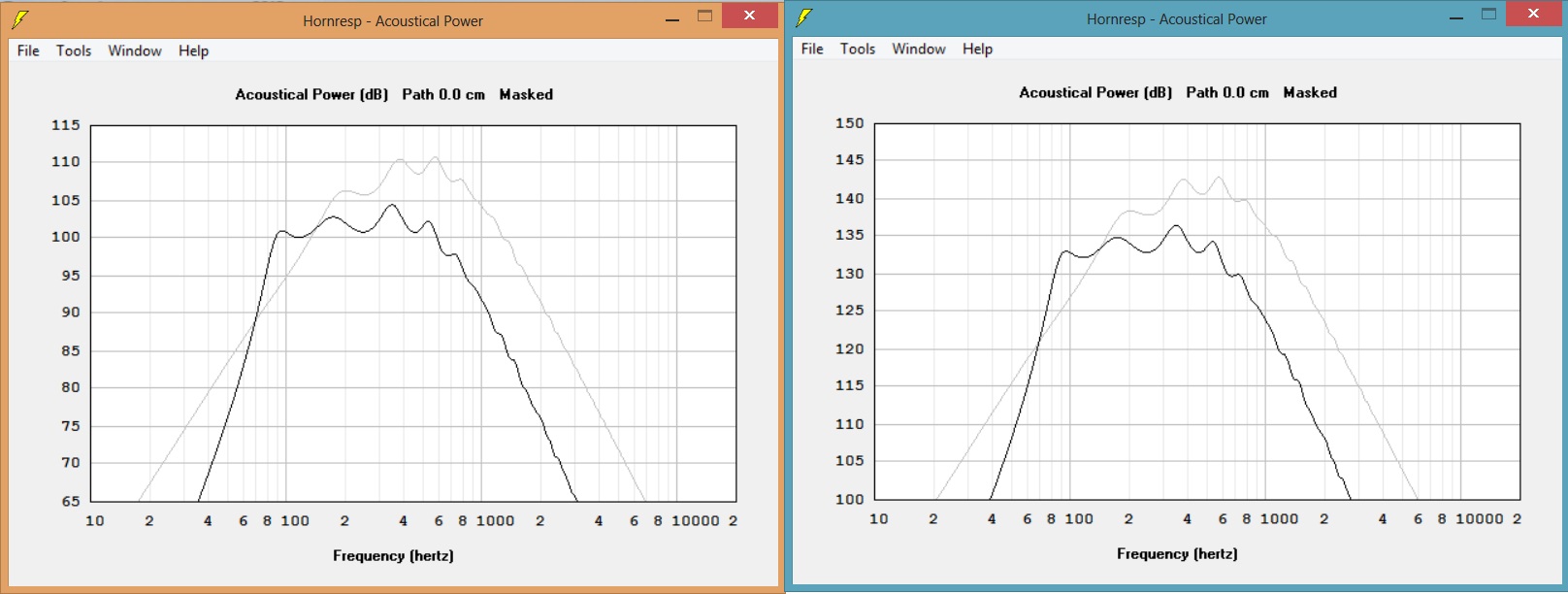

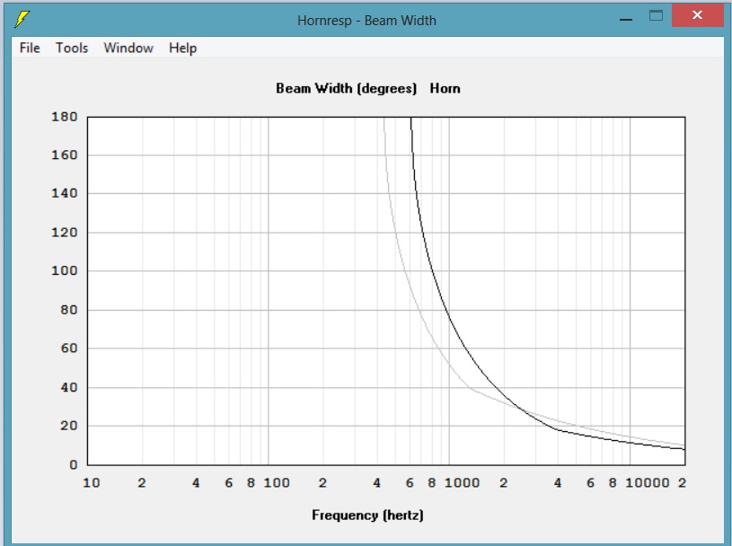

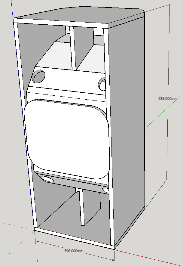

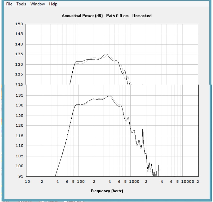

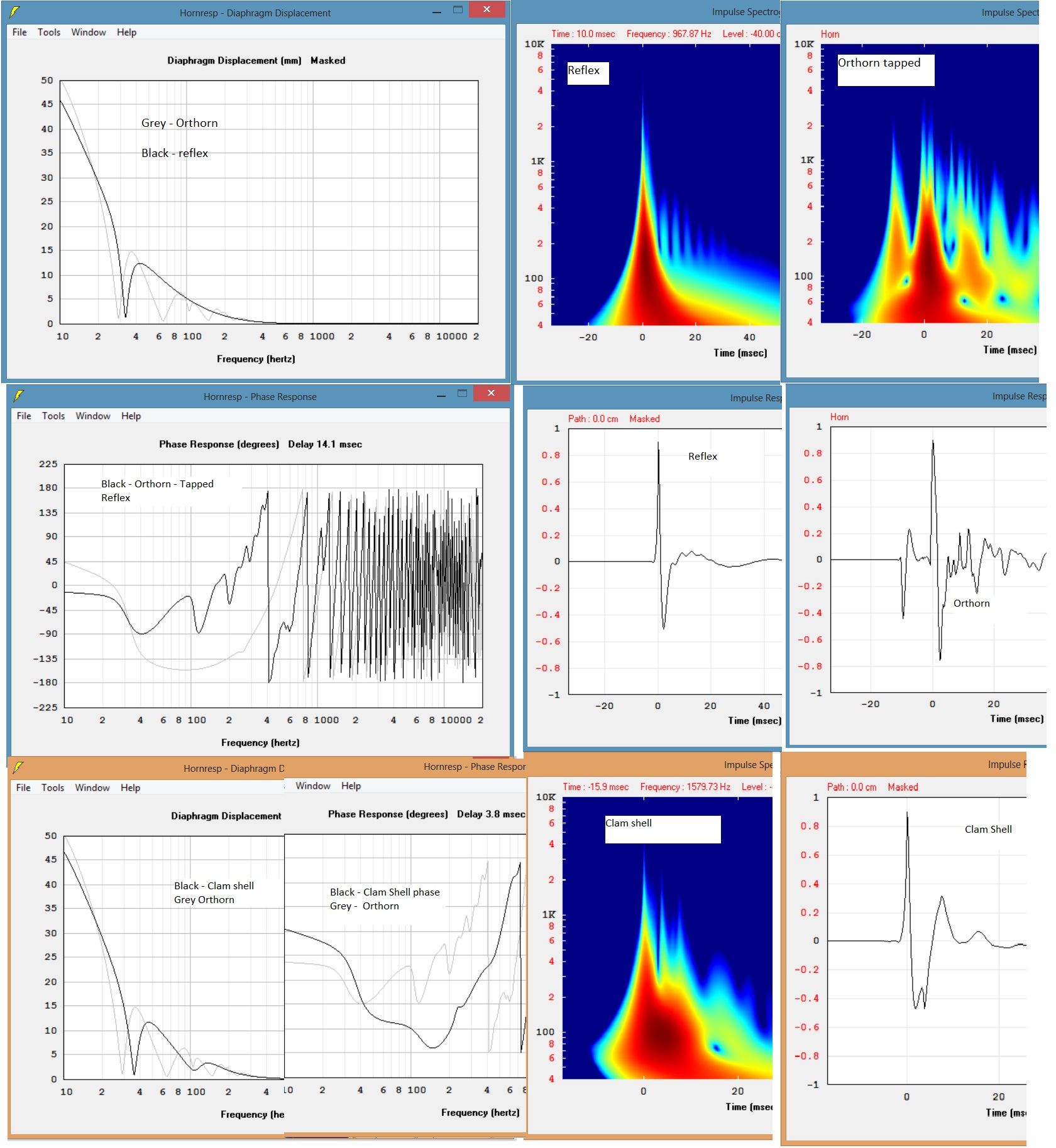

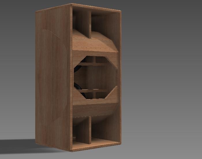

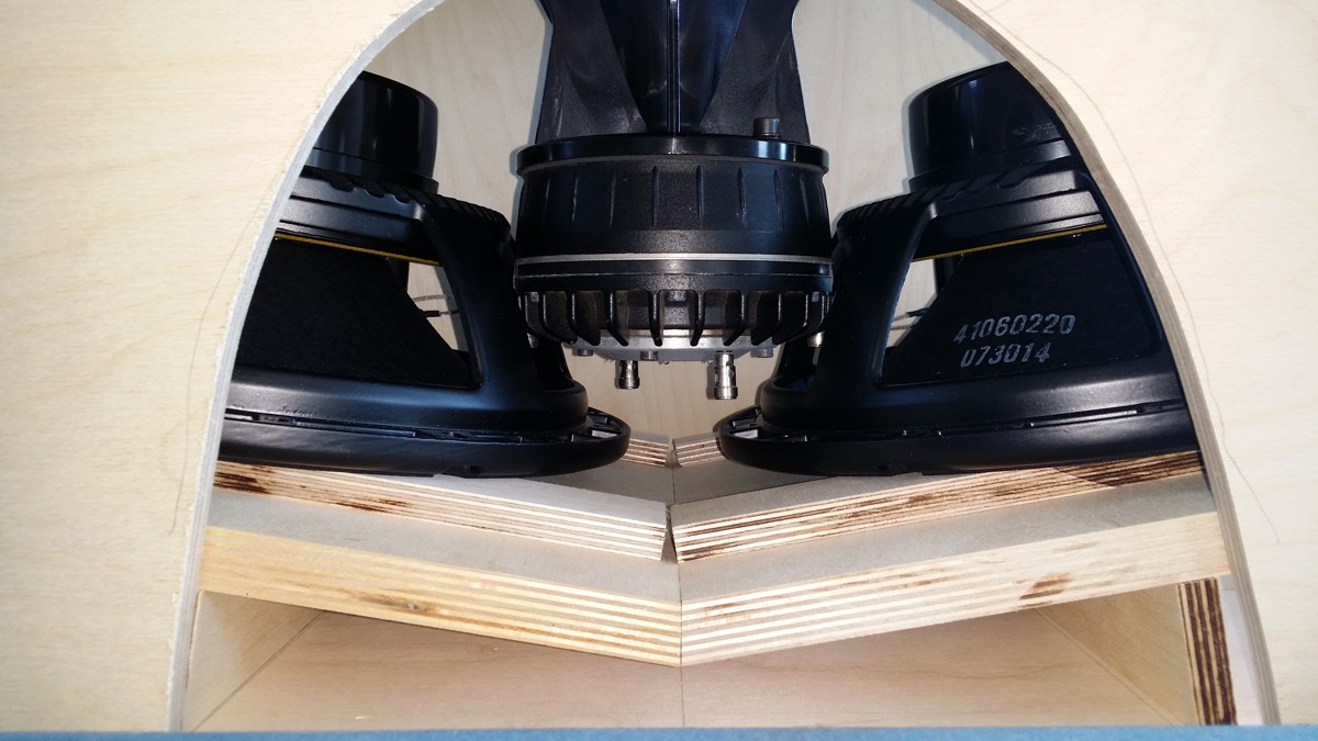

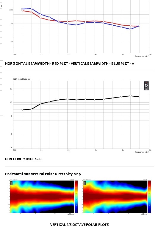

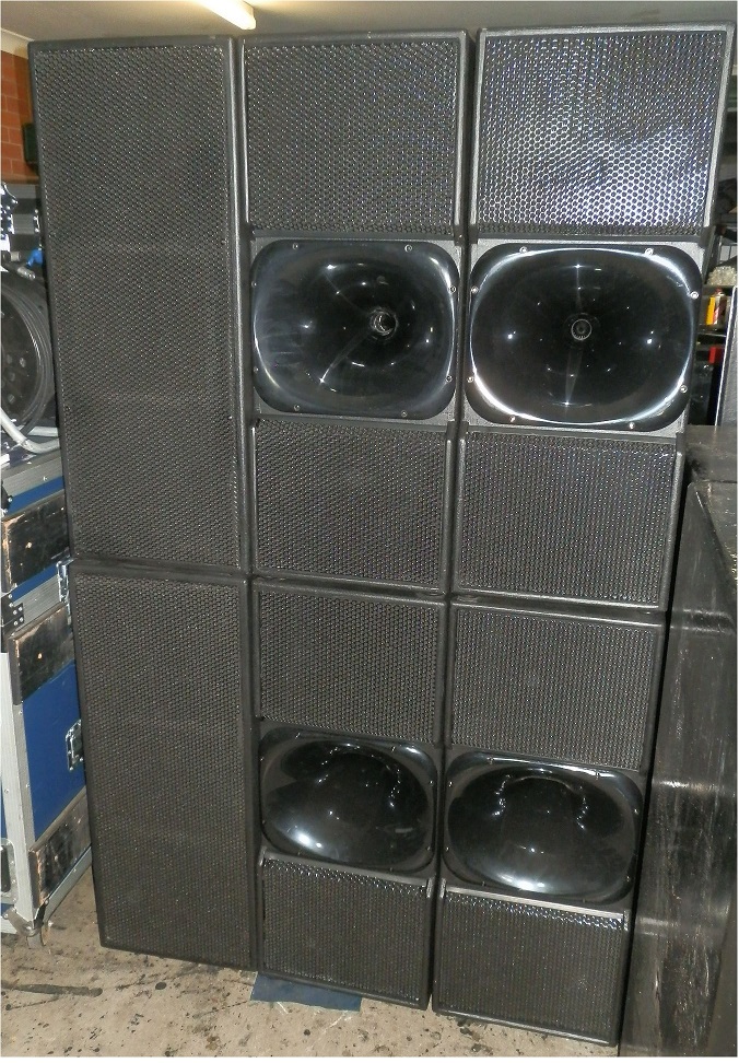

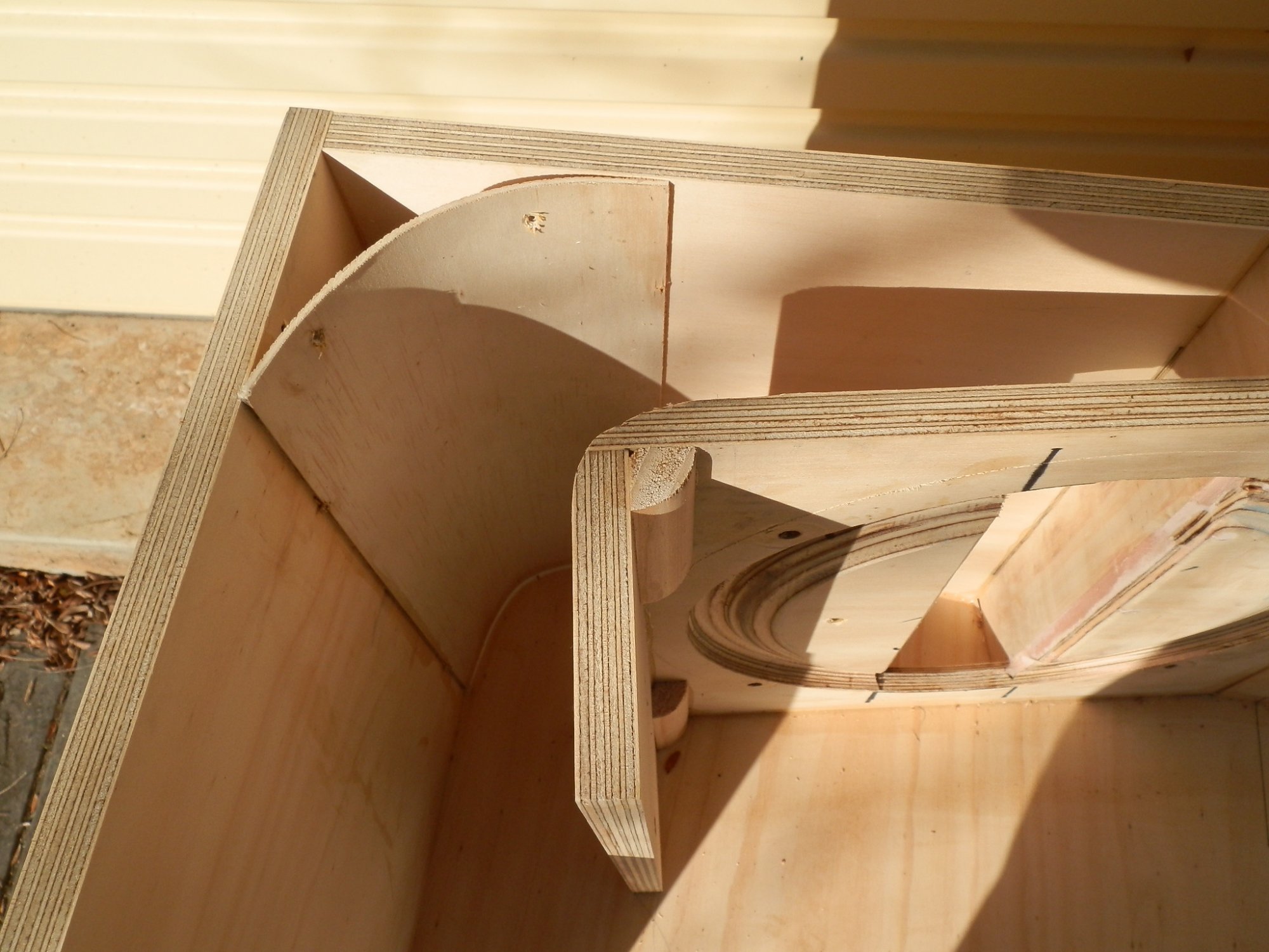

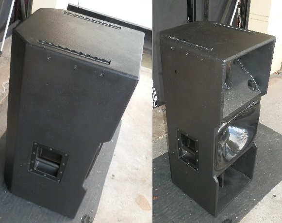

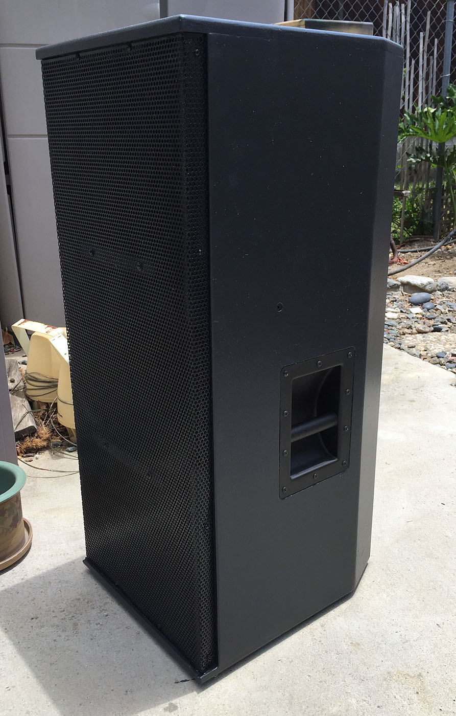

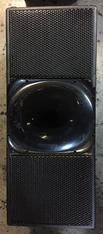

Subiect destinat amatorilor de senzatii extreme .
Sa incep cu prezentarea unei incinte acustice " altfel " :
53060066_2119793464770234_2933947925752971264_n.jpg [ 17.32 KiB | Vizualizat de 4133 ori ]
60 degree peak half space 351.jpg [ 93.14 KiB | Vizualizat de 4134 ori ]
2 x double 12 at peak 1600 watts ie 1 box 1-2 space.jpg [ 90.91 KiB | Vizualizat de 4134 ori ]
pair.jpg [ 232.65 KiB | Vizualizat de 4137 ori ]
60deg with grill.png [ 118.92 KiB | Vizualizat de 4137 ori ]
DIY 3d2.png [ 37.02 KiB | Vizualizat de 4137 ori ]
DIY 3D1.png [ 71.54 KiB | Vizualizat de 4137 ori ]

Arata interesant.

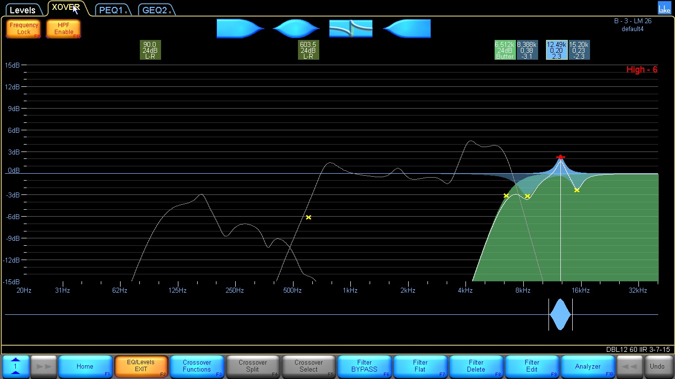

Care este frecventa de taiere intre high si low? Campurile magnetice ale difuzoarelor nu sunt afectate, fiind asa apropiate?
 Subiectul mesajului: Re: Top MHM 2x12"+1'4" 60X40 grade
MesajScris: Lun Mar 11, 2019 1:36 pm
Mesaje: 19943

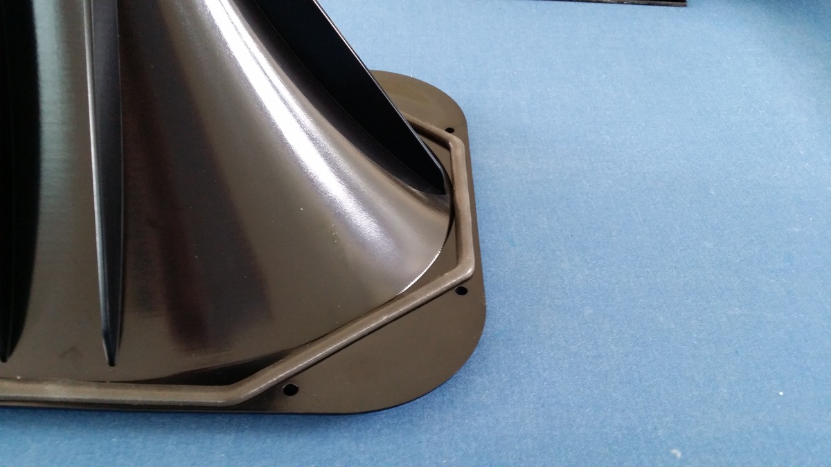

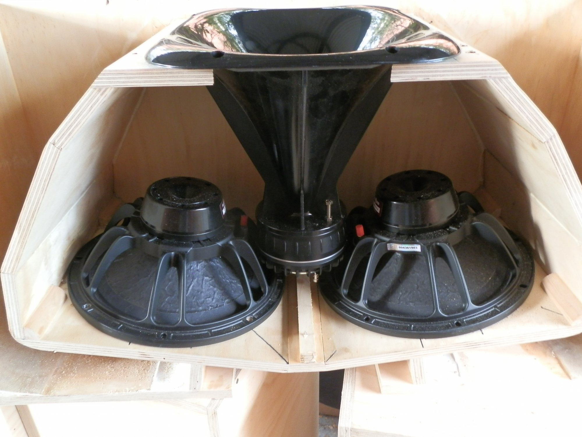

Ideea este interesanta dar ar trebui implementata cu un driver gen Celestion Axy Periodic 2050
https://celestion.com/product/174/axi2050/
Taierea trebuie facuta foarte foarte jos (probabil 300-350Hz deoarece sunt impaturiri in acel horn iar mediile vor suferii din cauza anomalilor de faza cauzate, reflexii si diferente de path in interiorul acelui horn)
Am facut in trecut experimente de genul si in final a trebuit sa aduc difuzoarele catre ultima sectiune a hornului (a devenit un fel de waveguide, si nu un horn adevarat.)
MesajScris: Lun Mar 11, 2019 1:37 pm
Mesaje: 19943
Matei Topciov scrie:
Arata interesant.
Campurile magnetice sunt concentrate in intrefier. ceea ce scapa catre exterior e neglijabil. In ziua de azi difuzoarele sunt mult mai bine proiectate din punctul asta de vedere.

Ca sa coboare asa jos, se pot conecta mai multe drivere in parallel in adaptor. Sau chiar adaugate in horn difuzoare de medii. Am mai vazut genul acesta de inginerii.
MesajScris: Lun Mar 11, 2019 9:08 pm
Mesaje: 19943
300 de Hz necesita drivere foarte speciale , nu merge trucul cu drivere combinate decat pana pe la 700-800Hz

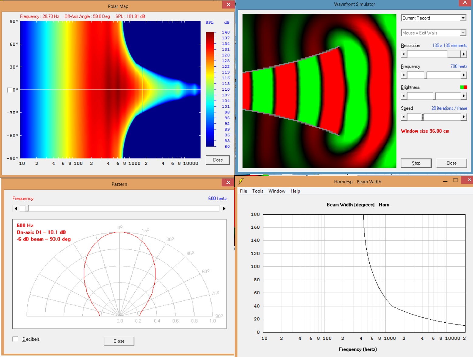

Cateva detalii :
950 A.jpg [ 213.95 KiB | Vizualizat de 3912 ori ]
430mm sides.jpg [ 175.41 KiB | Vizualizat de 3912 ori ]
60deg with grill.png [ 118.92 KiB | Vizualizat de 3912 ori ]
60 diy 2.jpg [ 82.88 KiB | Vizualizat de 3912 ori ]
60 degree Horizontal 2.jpg [ 427.02 KiB | Vizualizat de 3912 ori ]
60 degree DIY.jpg [ 362.7 KiB | Vizualizat de 3912 ori ]
60 degree directivity 2.jpg [ 436.99 KiB | Vizualizat de 3912 ori ]
60 degree db12.jpg [ 59.03 KiB | Vizualizat de 3912 ori ]
60 degree db12 front.jpg [ 65.3 KiB | Vizualizat de 3912 ori ]
21 sub comprarison.jpg [ 376.61 KiB | Vizualizat de 3912 ori ]
21 comp..jpg [ 562.51 KiB | Vizualizat de 3912 ori ]
18sound directivity.jpg [ 86.36 KiB | Vizualizat de 3912 ori ]
MesajScris: Vin Mar 22, 2019 4:39 pm
Cateva detalii :
DIY 60 sim.jpg [ 135.49 KiB | Vizualizat de 3912 ori ]
DIY 3d2.png [ 37.02 KiB | Vizualizat de 3912 ori ]
DIY 3D1.png [ 71.54 KiB | Vizualizat de 3912 ori ]
diy 2x18.jpg [ 151.33 KiB | Vizualizat de 3912 ori ]
directivity sims.jpg [ 326 KiB | Vizualizat de 3912 ori ]
directivity 2.jpg [ 79.89 KiB | Vizualizat de 3912 ori ]
dbl12 yoke.jpg [ 370.41 KiB | Vizualizat de 3912 ori ]
cut off.jpg [ 96.01 KiB | Vizualizat de 3912 ori ]
brace.jpg [ 16.74 KiB | Vizualizat de 3912 ori ]
box_assembly.jpg [ 19.66 KiB | Vizualizat de 3912 ori ]
B&C sim.jpg [ 176.69 KiB | Vizualizat de 3912 ori ]

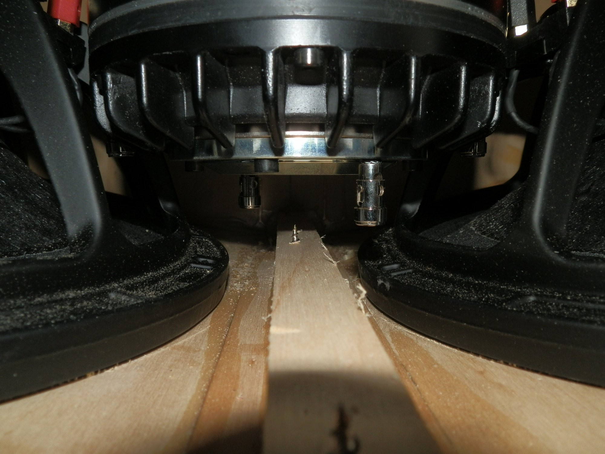

Cateva detalii :
P5270101.jpg [ 336.5 KiB | Vizualizat de 3912 ori ]
modified baffle.png [ 21.77 KiB | Vizualizat de 3912 ori ]
IMG_1645.JPG [ 252.89 KiB | Vizualizat de 3912 ori ]
hf.jpg [ 232.62 KiB | Vizualizat de 3912 ori ]
guts.jpg [ 330.62 KiB | Vizualizat de 3912 ori ]
double 21.jpg [ 143.02 KiB | Vizualizat de 3912 ori ]
DIYs.jpg [ 337.28 KiB | Vizualizat de 3912 ori ]
DIY grill2.jpg [ 507.3 KiB | Vizualizat de 3912 ori ]
DIY grill1.jpg [ 377.58 KiB | Vizualizat de 3912 ori ]
diy comp.jpg [ 112.97 KiB | Vizualizat de 3912 ori ]
