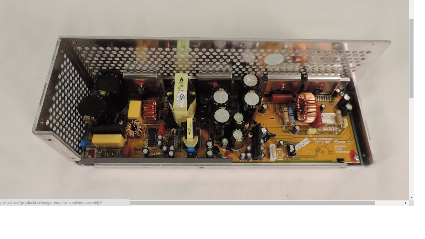

atasez 2 poze
Untitled.png [ 1.34 MiB | Vizualizat de 5926 ori ]

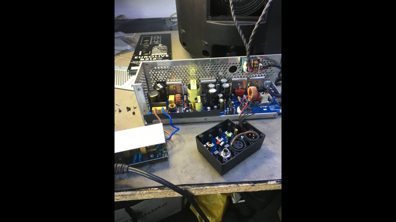

si a 2-a poza.
Untitled.png [ 1008.19 KiB | Vizualizat de 5926 ori ]

Nu stiu ce sa zic.. ce am reparat eu e putin diferit.. eu aveam un releu ce nu avea lipituile bune si decupla.
Schimba si electroliticii aia... sunt niste infectii.. ;) e am pus de la TME

AM REZOLVAT PROBLEMA.BOXA FUNCTIONEAZA PERFECT AM PUS CONDENSATORI PHILIPS PE PARTEA DE FORAT DE 4700MF 100V VOLT AM INLOCUIT TOTI ELECTROLITICI DE 100MF 16/25/63V AM INLOCUIT BIMETALUL SW1 80 GRADE CAPSULA TO220 PRINS LANGA TDA 7293 CARE LAM INLOCUIT CU TDA 7294,AM INLOCUIT TRANZISTORII FINALI CU IRFB4229PBF FIIND DE PUTERE MAI MARE,AM MICSORAT REZISTENTA DIN POARTA LOR MONTAND O DIODA DE POLARIZARE IN PARALEL CU REZISTENTA .PRACTIC AM INLOCUIT TOTI CONDENSATORII ELECTROLITICI DE PE MODUL...BOXA FUNCTIONEAZA PERFECT IN CONCLUZIE BEHRINGER SE ZGARCESTE LA CONDENSATORI SI COSITOR,COMPONENTE LA LIMITA ETC
