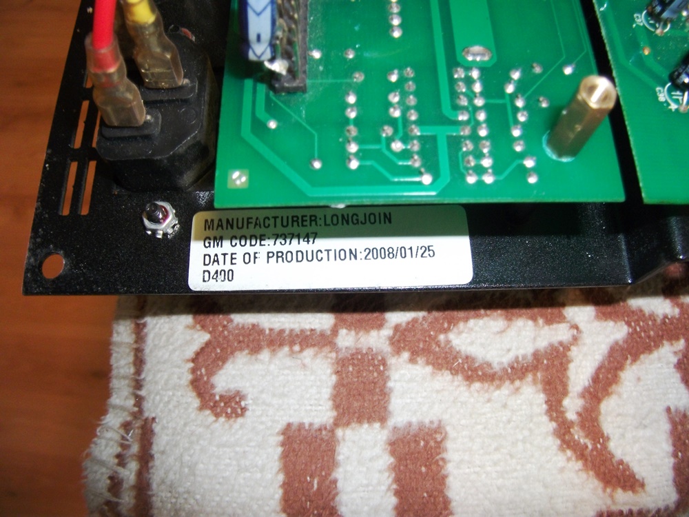

asa arata al meu,sunt distantierele,mufa cu multe fire,lipseste placa DSP
DSCF2949.JPG [ 361.51 KiB | Vizualizat de 3704 ori ]
DSCF2951.JPG [ 270.6 KiB | Vizualizat de 3704 ori ]

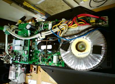

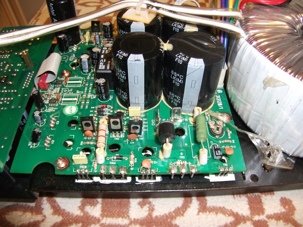

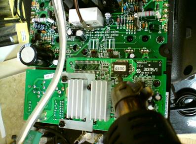

am gasit niste poze pe net cu placa existenta
lem 2.jpg [ 25.45 KiB | Vizualizat de 3703 ori ]
lem 1.jpg [ 27.92 KiB | Vizualizat de 3703 ori ]
