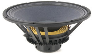

Din pacate nu am poze ,am gasit o poza pe google cu difuzorul ceea ce ma intereseaza cum am spus si in primul mesaj ,este puterea difuzoarelor ,driverelor si anume cati watt scot RMS! Va multumesc.

The Box 15" neodym-woofer, 500 watt, 8 ohm, for TP15/500ND Box

The Box pro TP15/500ND, Multifunktionales 2-Wege-Lautsprechersystem, Neodymium 15/2 (2,83 VoiceCoil) biaxial, 500W AES/1000W peak, 100 dB SPL, 130 dB max, Impedanz 8 Ohm, 90°x60°, HT-Schutz, Speakon in/out, Boxenflansch, 1 Griff, 2 Stück Flying tracks on top,

Difuzoarele in cauza au ajuns la mine, doar ca nu sunt exact ca cel din poza. Sunt aproape identice doar ca cel din poza are bobina de 2,83" si astea achizitionate de mine, de la Alexandru, au bobinele de 4"....deci banuiesc ca sunt ceva schimbari de parametrii p'acolo, cred.
Aici sunt poze reale cu difuzorul: viewtopic.php?f=63&t=21816
Daca are cineva informatii despre acest difuzor, il rog sa-mi spuna si mie. Multumesc anticipat.

nu ai nici o sansa sa aflii parametrii la astfel de difuzoare generice chinezesti.
daca doresti , ii poti masura cu un sistem de masura compus dintr-un computer pe post de generator de ton, un soft de proiectare gen bass box pro si un voltmetru uzual
vei mai avea nevoie si de o incinta inchisa de proba

Ce naiba au de sunt atat de scumpe? La un magazin de profil din Romania, un chinez d'asta (de fapt modelul cu bobina de 2,83") costa 921 lei. Au luat-o razna aia care-l vand sau e ceva special la ele. Apropo de asta, ce inseamna "biaxial" ?
http://www.dooyoo.de/pa-lautsprecher/th ... p15-500nd/
M-ar interesa mai mult sa stiu daca , coboara bine in frecventa, ca sa fac 2 basi usori, dar fortosi.

scump nu inseamna automat bun
99% din ceea ce vine din China e gunoi facut cu picioarele.
nu cred ca cel de pe site de la Romani este cu bobina de 2.83, idiotii au copiat aiurea datele.
2.83 este o cota de 72mm si se refera la bobine de drivere de 1.5 si 2" :roll:
